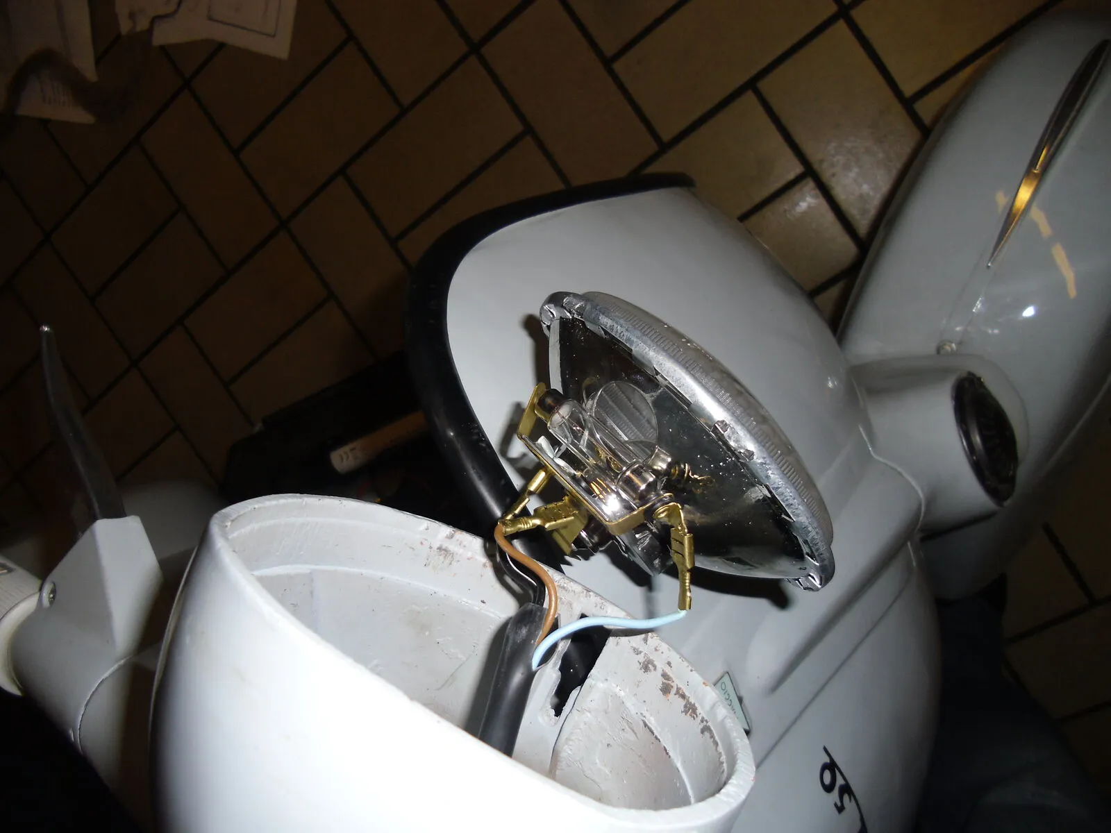

  • Hallo zusammen,
    ich habe ein Problem mit meiner Vespa 50 1. Serie.
    Nachdem ich Sie wieder zum Laufen gebracht habe, habe ich mich an die Elektrik gemacht.
    Soweit ist die Elektrik OK nur leutet das vordere und hintere Licht nur ganz schwach (es glimmt nur leicht). Man sieht es kaum.
    Und die Hupe hört man nur wenn man mit dem Ohr ganz na hin geht.
    Hab ihr eine Idee woran es liegen kann?
    Danke schon mal im voraus.

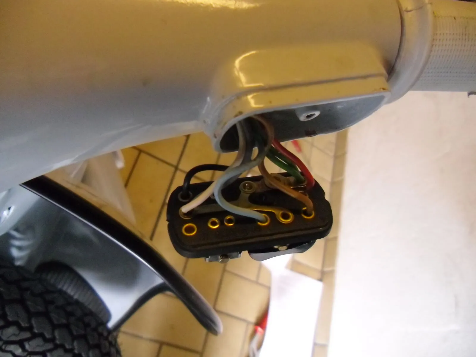

  • Vielleicht hast Du auch einen ungewollten Massekontakt. Schaue mal vorne im Lenker, ob alle Strippen noch ordentlich isoliert sind und nicht gegen das Gehäuse kommen.
    Hatte ich neulich mit ähnlicher Auswirkung, Zündung funktionierte aber.
    Viel Erfolg.
  • Danke für den Tipp,
    hab es heute durchgesehen. Die Kabel haben keinen Massekontakt.

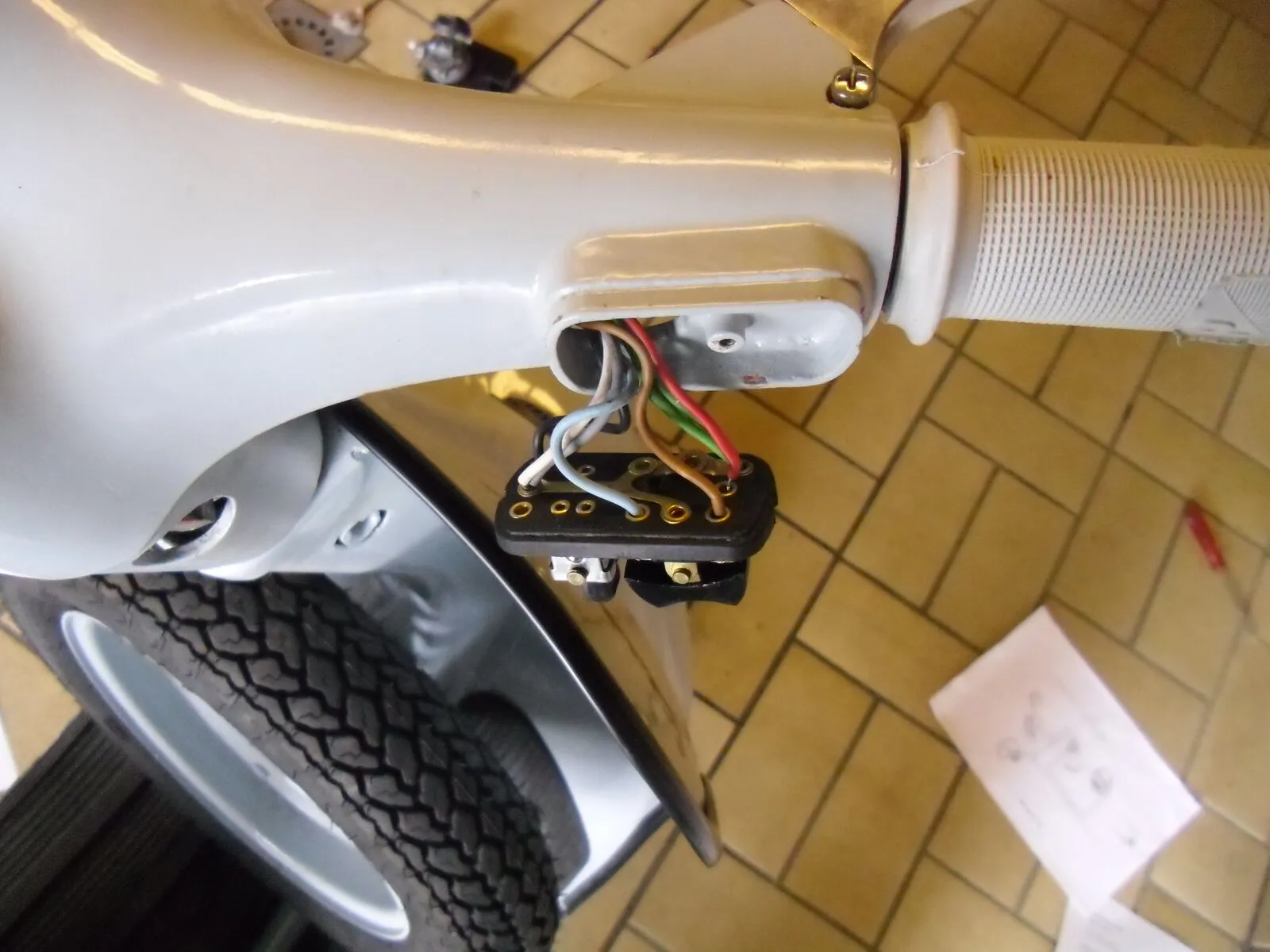

  • Ich habe heute festgestellt, dass wenn ich das Kabel vom Abblendlicht von dem Schalter abklemme hat das Rücklicht die richtige Helligkeit.
    Wenn ich das Kabel wieder anklemme ist das Rücklicht ganz aus.
    Außerdem habe ich festgestellt, dass das Rücklicht nur zusammen mit dem Standlicht vorne leuchtet. Auch wenn ich die Kabel vom Standlicht und Abblendlicht vertausche leuchtet es nur zusammen mit dem Abblendlicht. Egal wie ich die Kabel anschließe.
    Bin etwas ratlos. Ich hoffe Ihr könnt mir helfen.
