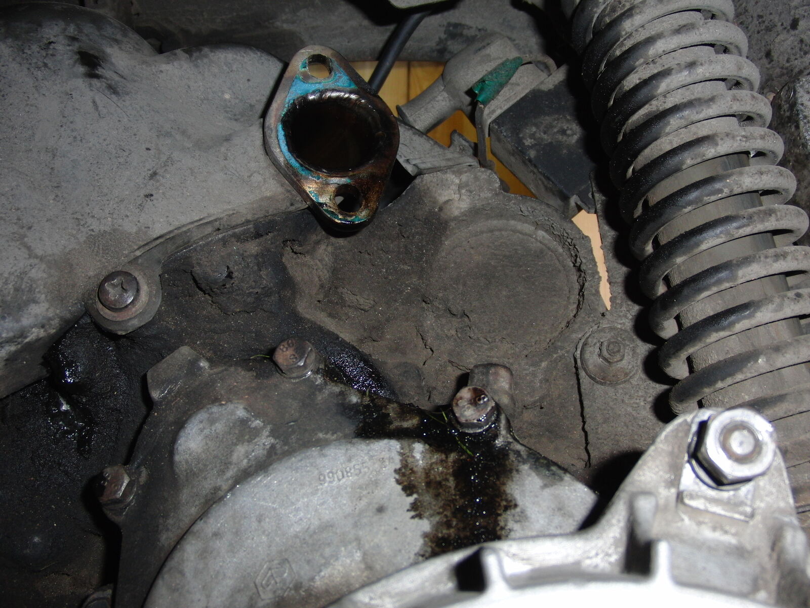

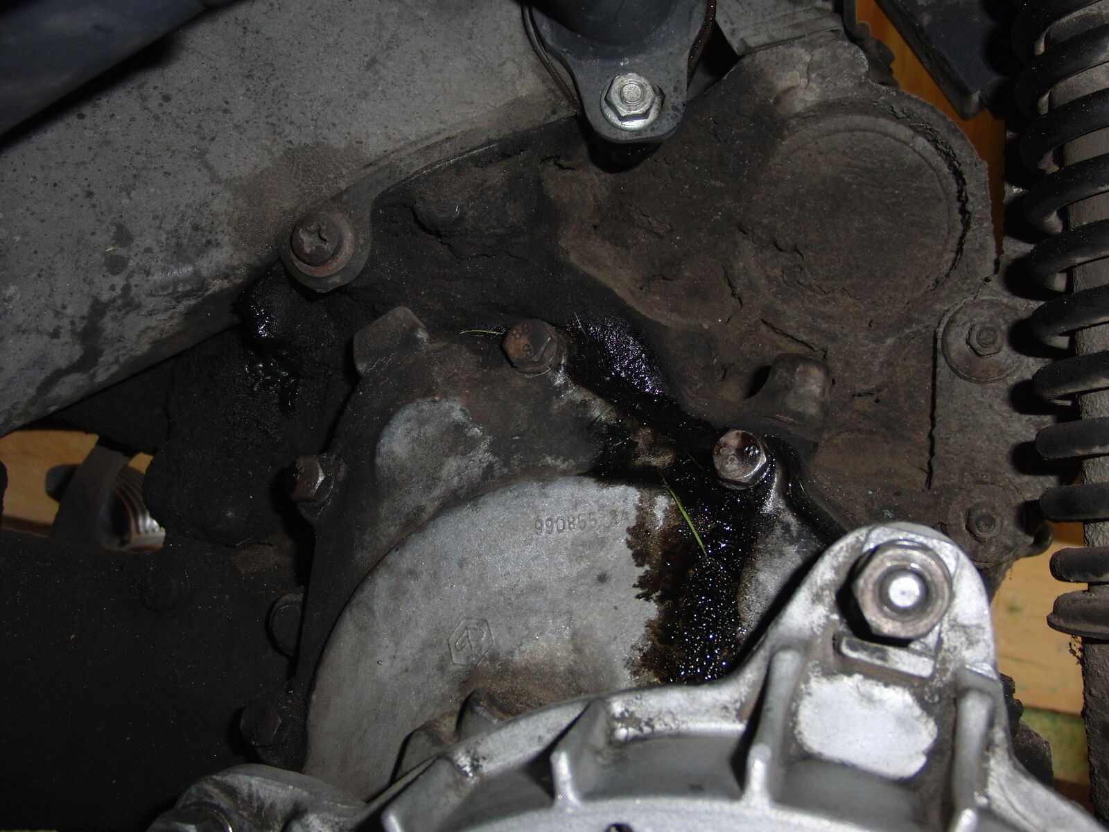

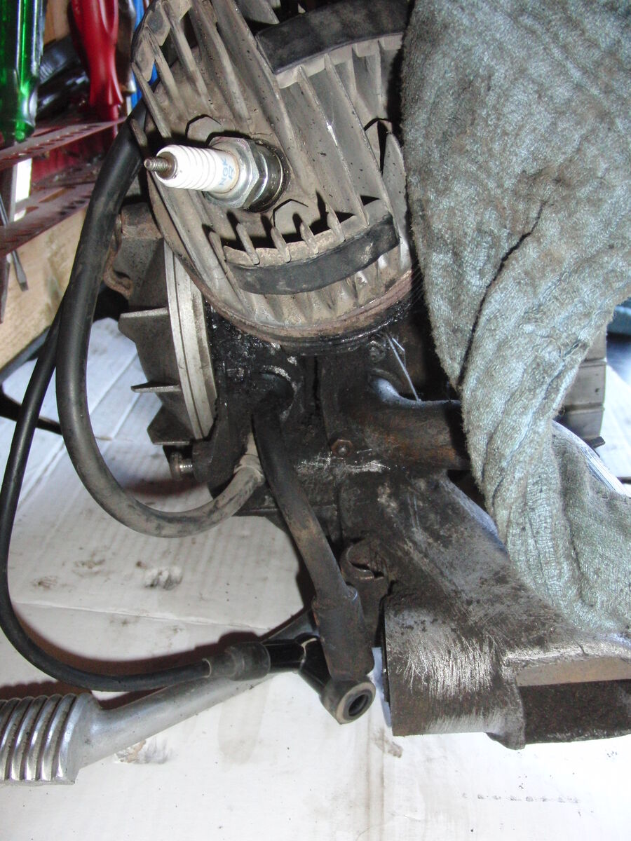

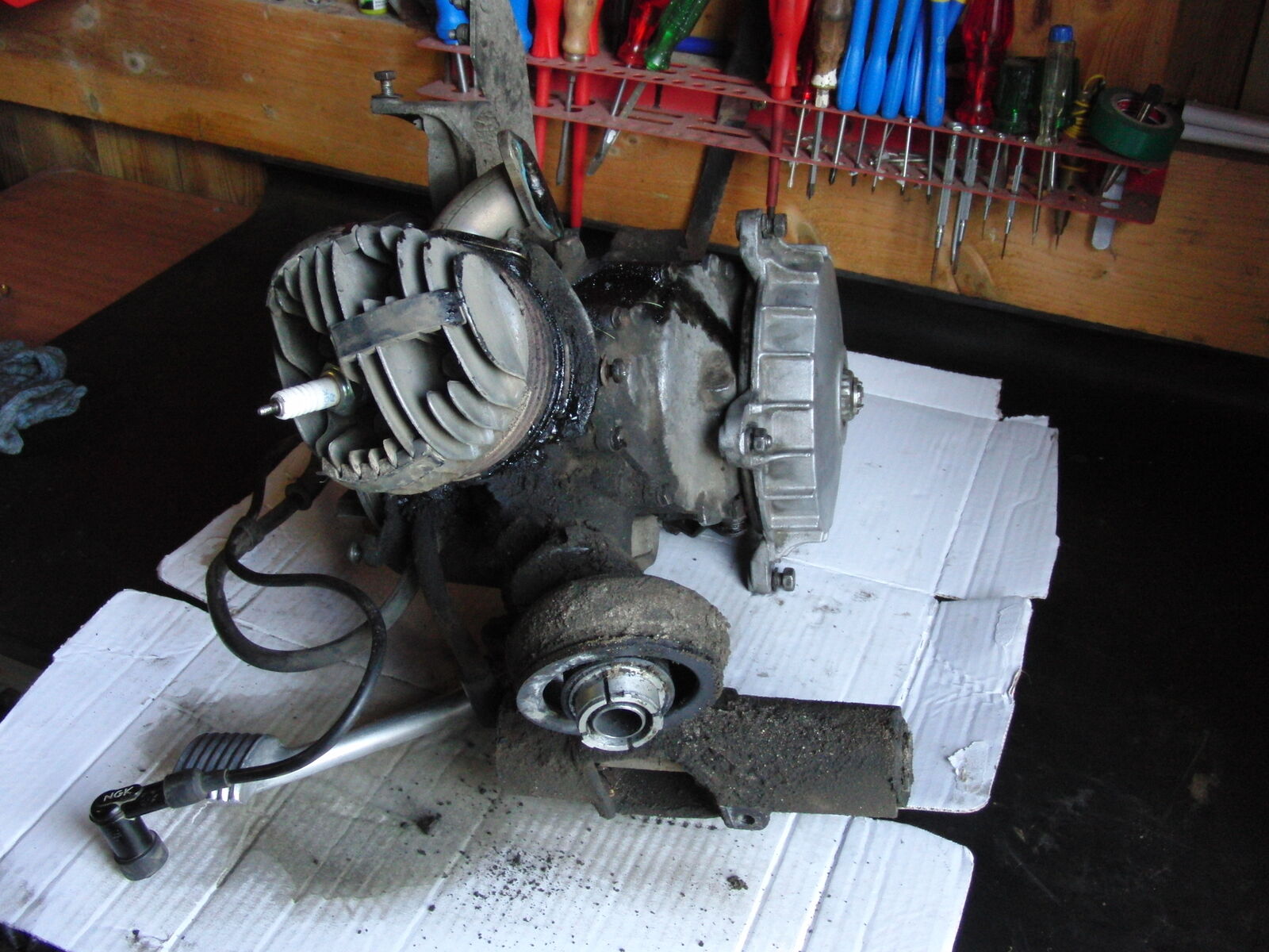

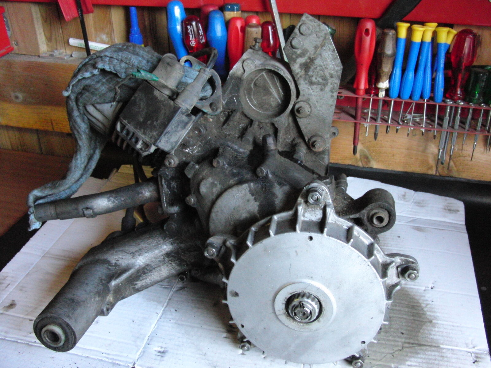

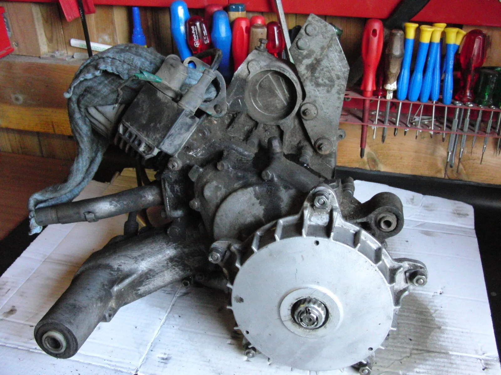

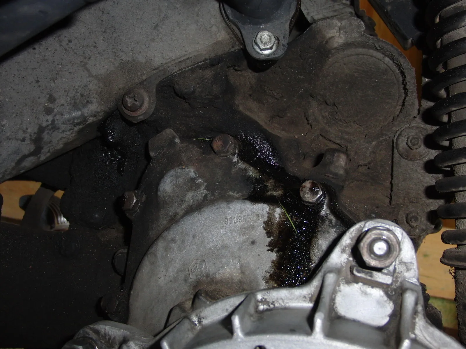

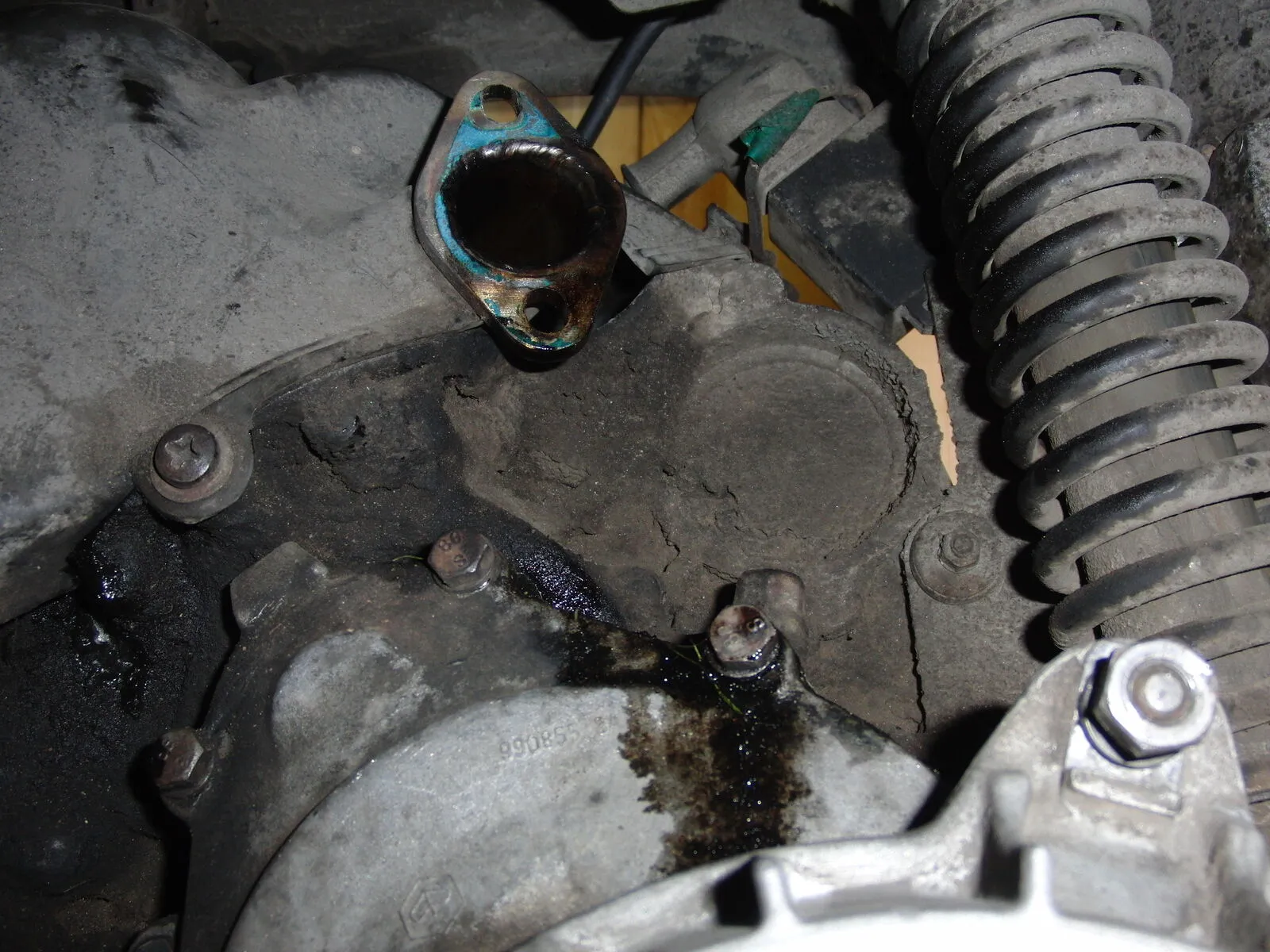

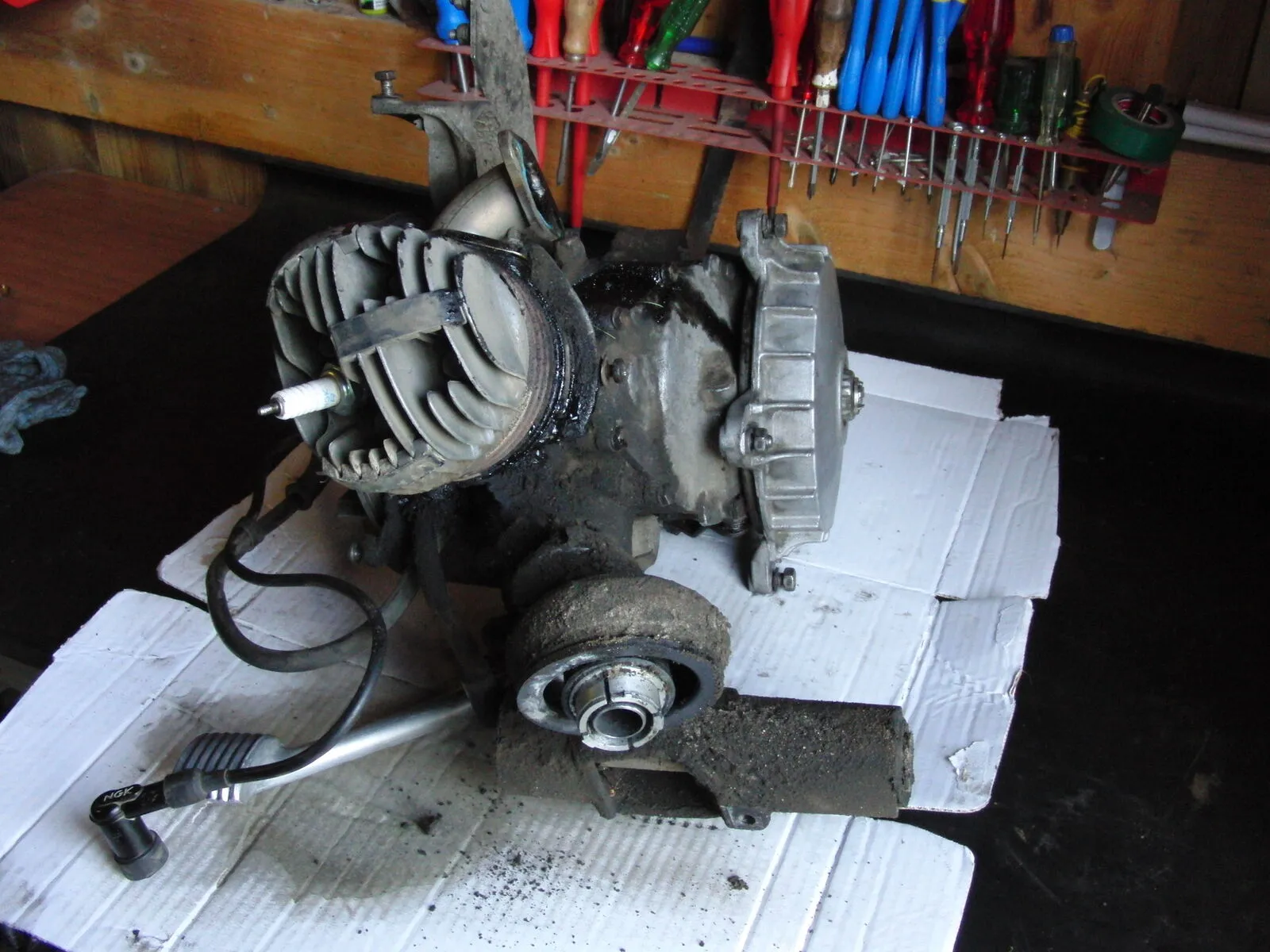

    So ... Motor ist raus!
    Was sich innerhalb von 24 Jahren da so an Dreck ansammelt ... aber Dreck konserviert ja bekanntlich (;-))
    Und es gab / gibt noch die Ein oder Andere Stelle an der der Motor sifft. Jetzt kann ich mir das mit der "Falschluft auch ein klein wenig erklären.
    Als Nächstes mache ich mich die Tage ans säubern und dann an`s Spalten.
    Vorher muss ich allerdings noch die Teileliste machen.
    Zu den Lagern ... da wollte ich auch nicht sparen!! Im KFZ-Bereich bin ich mit SKF immer gut gefahren, spricht etwas dagegen oder gibt`s bessere??
    Und evtl. den 50 ccm gegen 75 ccm tauschen? Bietet sich ja nahezu an (;-)))
    Noch Tipps was es zu beachten gibt??
    Ach ja, ein paar Bilder habe ich auch wieder angehängt ..
    Gruß Janus

    • May 13, 2012 at 20:08
    • #25
    Wenn schon am Spalten bist, 102 dr, 19 gaser und 3,0 primär. Drehschieber erweitern und glücklich sein ;)
    MfG Tyr

    • May 13, 2012 at 20:24
    • #26
    MfG Tyr
    so ist es ;) lübbed janz jut 2-)
    Lager auf jeden Fall die SKF, die reichen... gibt so Dinger aus China für 1,50 ... Finger wech...
    Ansonsten hier gucken: motor spalten - smallframe- teileliste
    und richtig dreckig sieht auch anders aus... hatte schon mal eine 3cm sand-öl-schicht, das war dreckig! da konnte man sogar die schrauben nicht mehr sehen.

    • May 13, 2012 at 21:53
    • #27
    Max. 75 ccm und Gaser soll original bleiben!
    Wenn Zylinder und Kolben noch in Ordnung sind könnten sie vieleicht sogar bleiben. Mal sehen ...
    Soll kein Rennhobel werden, lediglich ordentlich laufen und am Berg nicht stehenbleiben.
    Unauffällig im Stadtverkehr mitschwimmen, mehr will ich nicht!
    Zum Dreck, das vorletzte Foto wurde gemacht nachdem ich mit der Bürste den groben Dreck abgemacht habe ...
    War schon ordentlich Dreck drauf.
