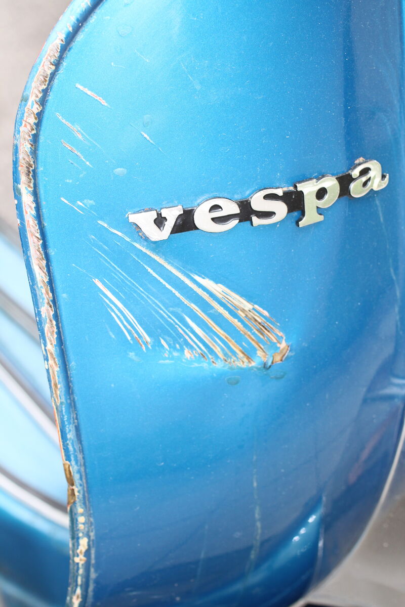

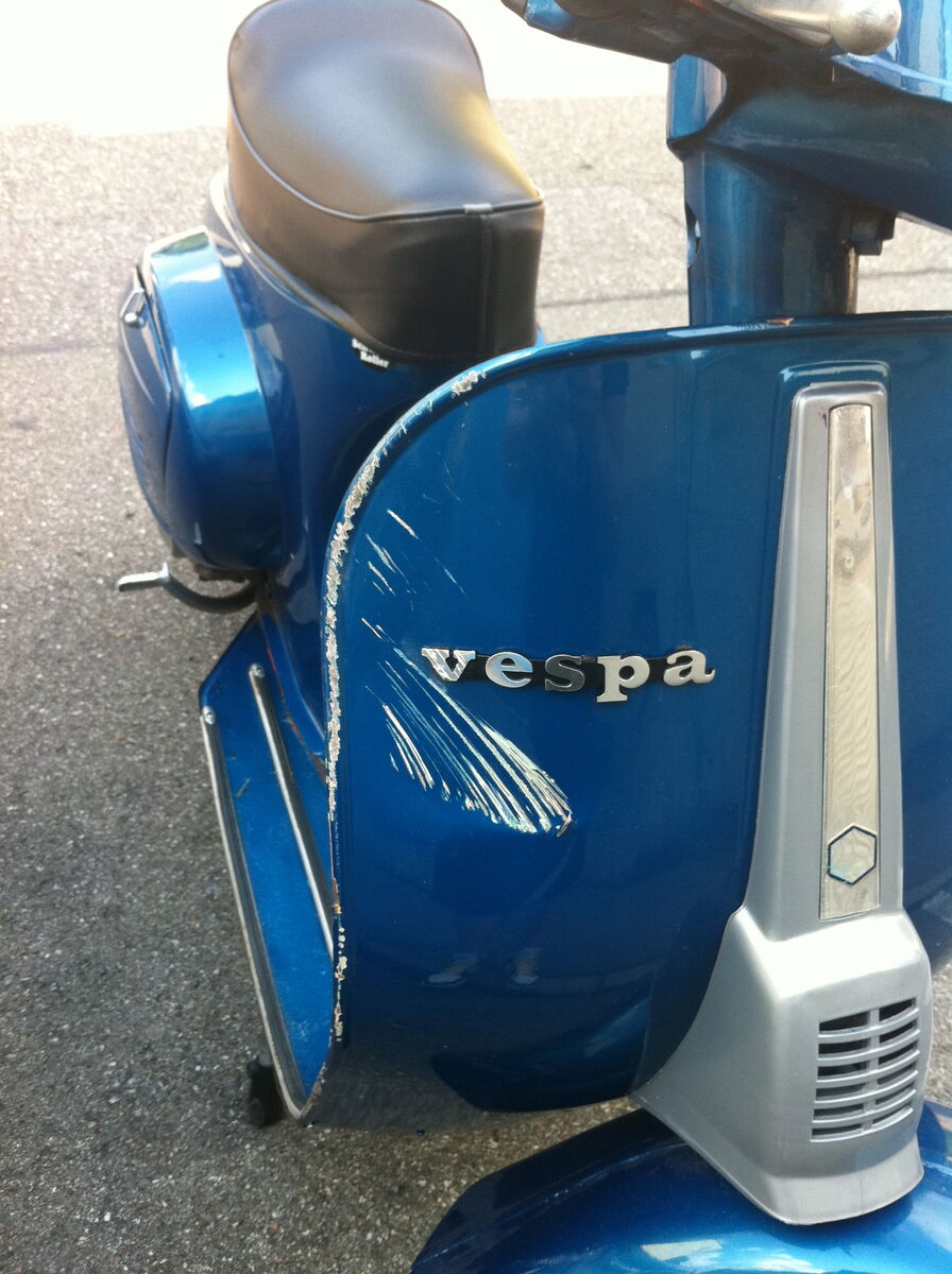

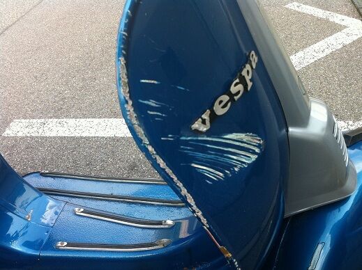

    Hi Leute,
    leider hat es meine blaue V50 Special vor etwa einem Jahr hingeschlagen. Jetzt hat sie vorne ne böse Beule mit klaren Lackschäden. Habt ihr Ideen, wie man das wieder gerichtet kriegt, bzw. kennt ihr da gut Leute in Stuttgart oder Umgebung die das gut und günstig hinbekommen. Beim Lackdoktor kamen die mir mit etwa 500€ allein für das Beinschild. Und ich würde sie dann schon gern komplett lackieren lassen. Ich freu mich über eure Tipps.
    Ich hoffe, das mit den Bildern klappt, ist mein erster Beitrag :D
    Mit freundlichen Grüßen
    Erik

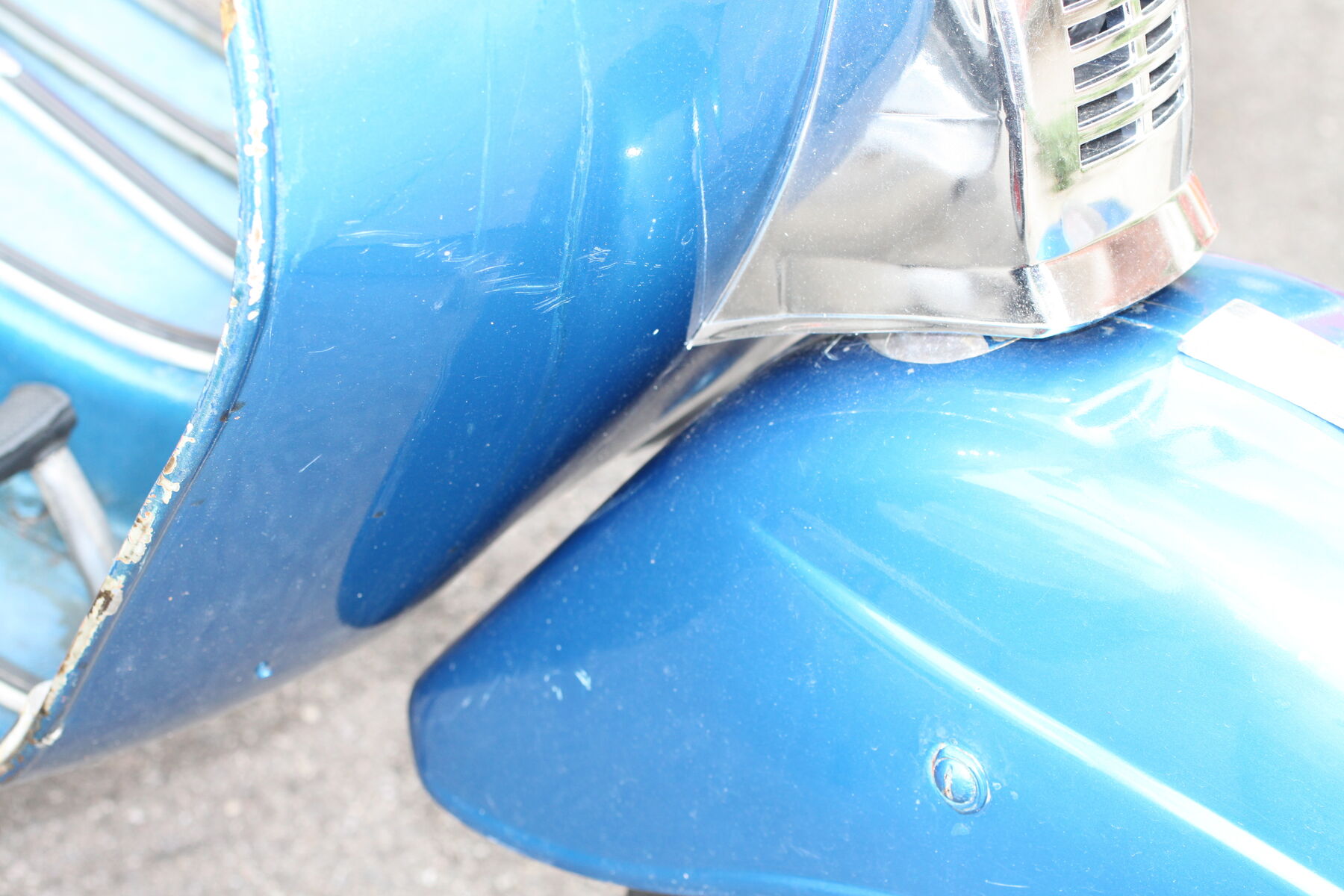

    also zumindest aufn 2. Foto sieht man den Knick im Beinschild ganz gut , da ist es mit nem Beulendoktor nicht mehr getan , da muß ne Teillackierung her
    da das Blech durch den knick geschwächt ist muß da schon einiges an arbeit reingesteckt werden damit die spannung im Blech wiedergestellt wird
    ob jetzt der Preis von 550€ gerechtfertigt ist kann ich aufgrund des fehlenden Stundensatzes nicht beurteilen

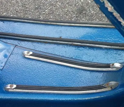

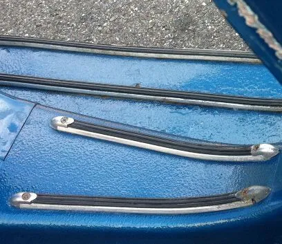

    Was macht eigentlich dieses dreckszeug aufn Trittblech und Rahmentunnel :thumbdown:
    und Dein kotflügel streift am Rahmen --> Koti schief oder Welle hinterm Tunnel oder Gabel schief ????

    Kotflügel streift nirgends. Wirkt vielleicht auf den Bildern so.

    Hi, miss doch erst mal nach, ob der Rahmen noch OK ist. Von der Vorderkante unter der Sitzbank (nur Blech) bis zum Kasten der Lenkrohrverkleidung 380 mm, oder bis zur Oberkante des Beinschildes 452 mm. Wenn das nicht stimmt, ist jeder Euro für die Reparatur unnötig, dann isr der Rahmen verzogen. Wenn das OK ist, ist das eine Sache für ein Karosseriebauer (Spengler). Das muss vor dem Lack sauber ausgebeult werden. Und geh da nur nicht selbst dran, dann wird es nur schlimmer. Zu deiner Information, Smartrepair ist nur was für LACKSCHÄDEN und nicht für Beulen.

    Meine den Unterbodenschutz/Steinschlagschutzdreck

    ich mein das strukturierte Zeug unterm Lack :whistling:
    Ach das... keine Ahnung. Ist noch vom Vorbesitzer so. Würde ich auch gern ändern, sobald ich sie komplett lackieren lasse. Weiß auch nicht, was der Mist soll...

    deine gabel ist gestaucht, aus besagtem grund streift dein kotflügel

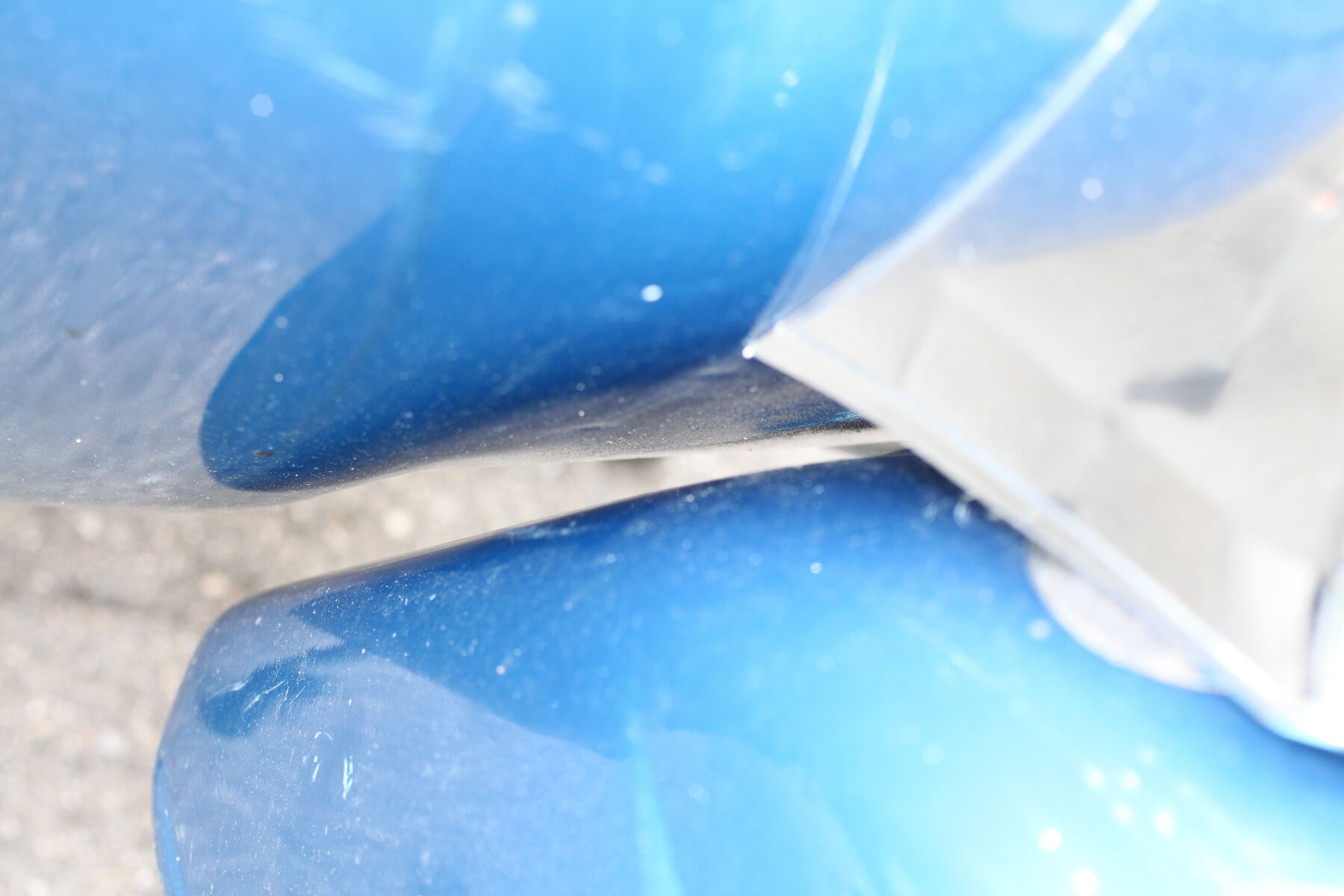

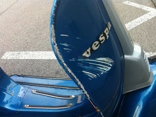

    scheinbar haben rally und ich einen optischen fehler der für verwirrung sorgen soll....
    aber das was ich hier sehe ist kein optischer fehler sondern ein am rahmen streifender kotflügel
    man beachte die markierte stelle, ich schreibe das nicht aus unwissenheit oder aus flax, sondern einfach nur auf den bilderlichen tatsachen beruhend die man eindeutig erkennen kann
    man kann (ich zumindest) wen man sich das 1. Foto in groß ansieht auch kratzer (schleifspuren) erkennen welche dann im 2. Foto weitergehen also kann aus 2 verschiedenen perspektiven nicht einfach die gleichen Spiegelungen sehen
    Ich bin nun mal darauf geschult sowas zu erkennen , ansonsten wäre die Ausbildung eh für die Katz gewesen
    @ TE stell doch mal 2 Fotos vom Koti ein damit das ein für alle mal geklärt ist

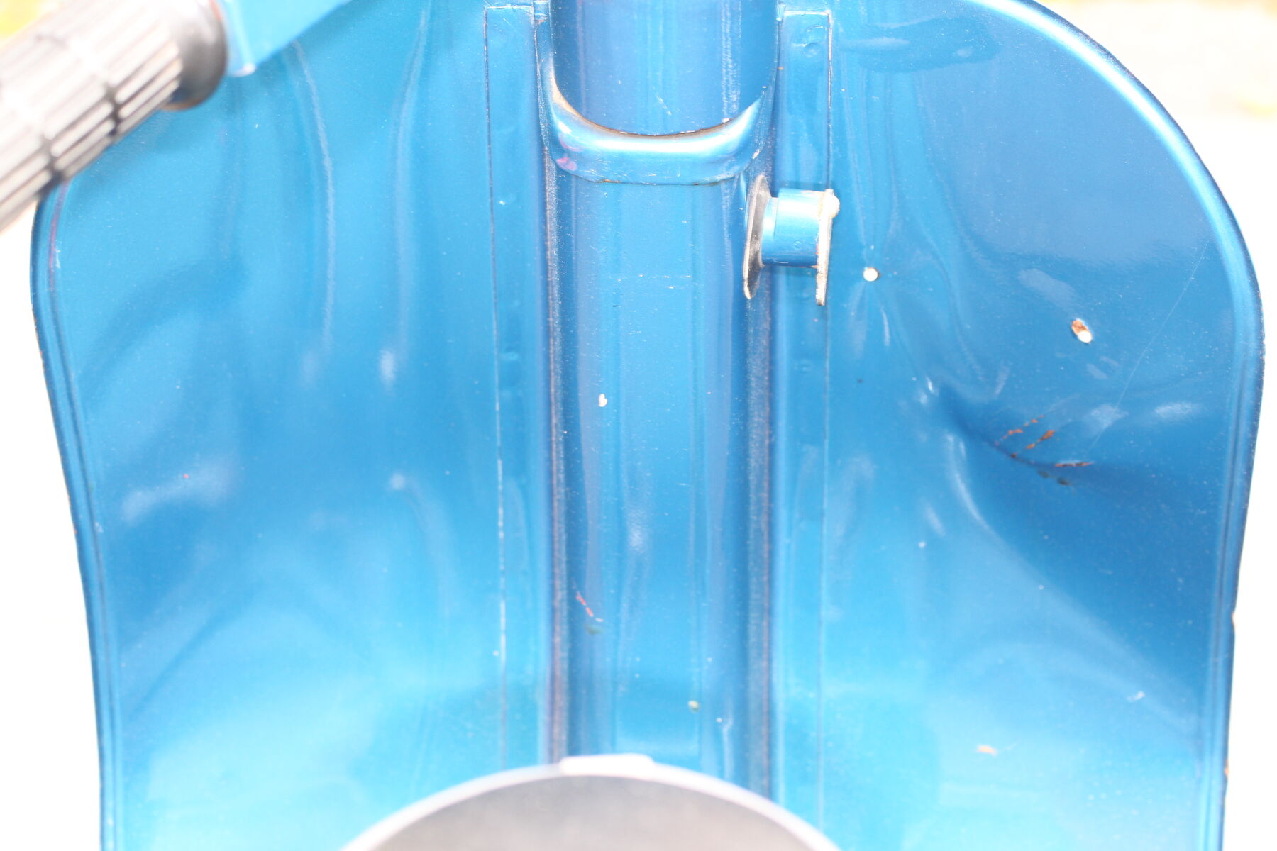

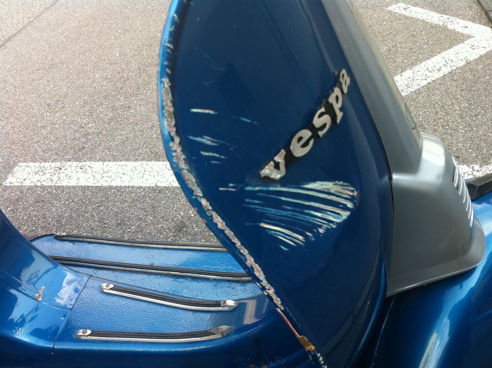

    • May 22, 2012 at 11:03
    Weiterhin geht es mir allerdings hierum...
