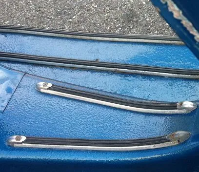

    Was macht eigentlich dieses dreckszeug aufn Trittblech und Rahmentunnel :thumbdown:
    und Dein kotflügel streift am Rahmen --> Koti schief oder Welle hinterm Tunnel oder Gabel schief ????

    Kotflügel streift nirgends. Wirkt vielleicht auf den Bildern so.
    Von welchem "Dreckszeug" genau redest du?

    Meine den Unterbodenschutz/Steinschlagschutzdreck

    ich mein das strukturierte Zeug unterm Lack :whistling:

    Ach das... keine Ahnung. Ist noch vom Vorbesitzer so. Würde ich auch gern ändern, sobald ich sie komplett lackieren lasse. Weiß auch nicht, was der Mist soll...
