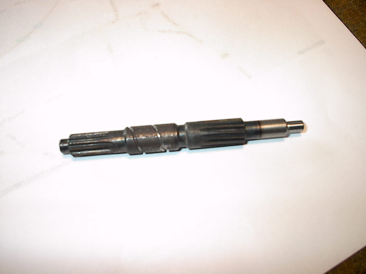

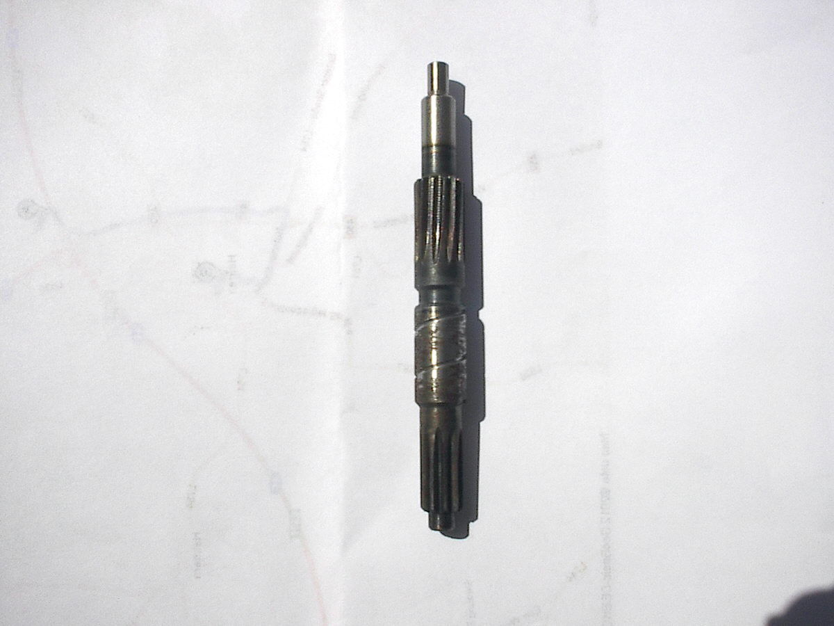

    Die Reifen können es nicht sein , sie sind erst 4 Monate alt . Die habe ich auch schon in Verdacht gehabt . Ich meine auch gehört zu haben das es auch in den Kleinen Gängen ist . Genau kann ich das aber nicht sagen . Habe heute Nachmittag mal die Ölpumpenwelle unter die Lupe genommen . Vielleicht könnte das der Übertäter sein . Die Zähne der Welle sehen ganz schön mitgenommen aus . Morgen nach der Arbeit werde ich sie mal wechseln . Habe zum Glück noch eine Neue in Reserve.
    Ich stelle mal ein Photo von der Welle rein . Vielen Dank erstmal für die Hilfe .

    • May 22, 2012 at 20:34
    Hier ist nun die Welle . Sie Sieht aber doch auch wie fast Neu aus . Ich glaube , das erst etwas Kaput gehen muss damit ich sehe woran es gelegen hat . Ich finde es einfach nicht . Nun bete ich das ich Unterwegs keinen Crash bekomme und wo möglich noch auf die Nase fliege . Das wäre ja der absolute Hammerscheiss. Weiss denn keiner was das sein könnte ?

    Würde jetzt auch mal auf nen Lagerschaden tippen. War bei mir auch irgendwas zwischen Jaulen und Pfeifen und nur bei ner bestimmten Drehzahl. Kurbelwellenlager für dich als Maschinenschlosser sollte ja kein problem sein, Simmerringe nicht vergessen. Dies ist natürliich nur ne ferndiagnose!
    Und die Ölpumpenwelle gehört sowieso nicht in ne Vespamotor ;) Aber dazu wurde ja wahrscheinlich schon viel zuviel geschrieben....

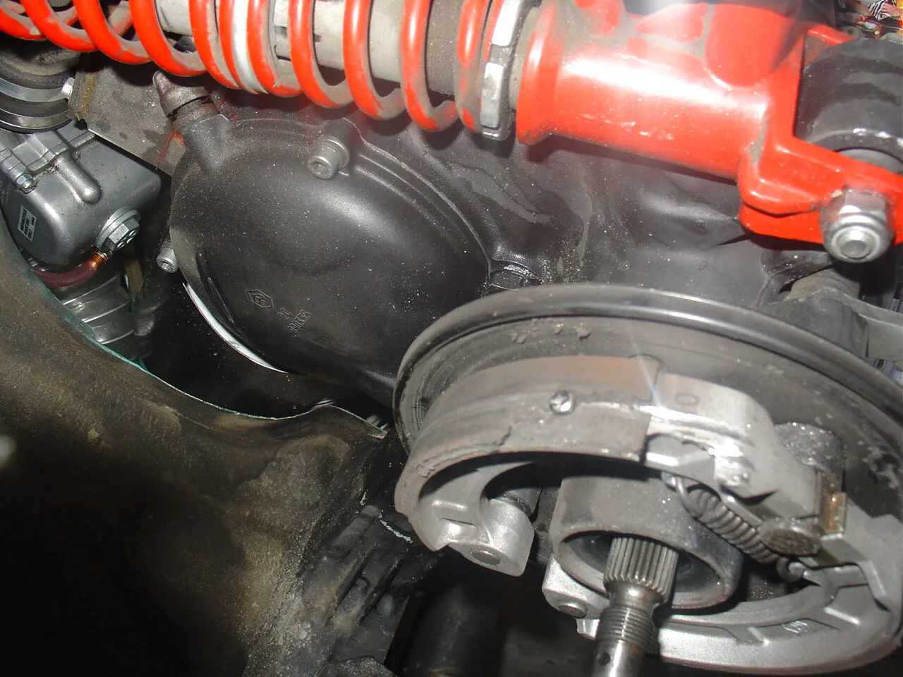

    Bei mir wars auch ne Kleinigkeit die etwas geschliffen hat.
      • 196.95 kB
      • 1,280 × 960
      • 228
