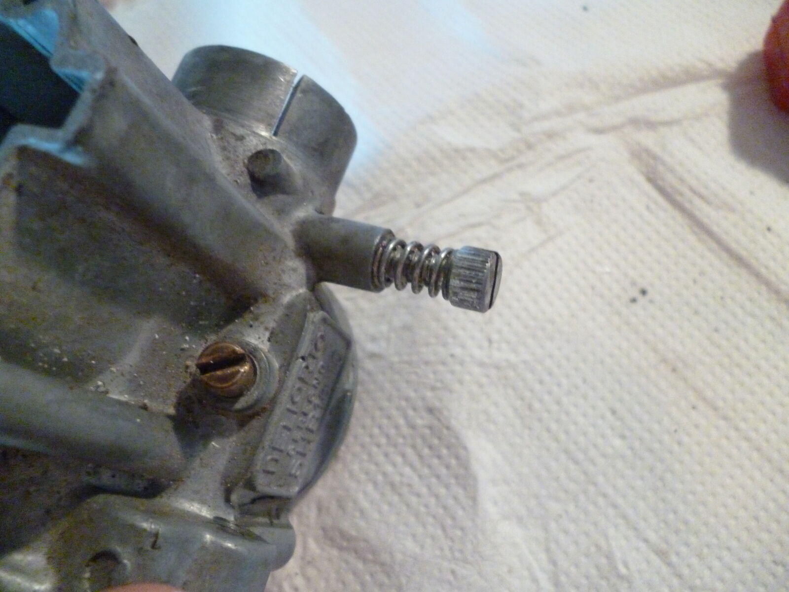

    Hallou ....
    Meine kleine spezial lässt sich nicht starten. Nur wenn man sehr lange anläuft merkt man mit der Zeit das sie langsam Zündet. Beim Kickstart ist aber auch ein Zündfunke vorhanden. Wenn sie einmal läuft und den Choke wieder reindrückt geht sie langsam aus. Die Kerze ist schwarz und nass !!! Ich habe gelesen, dass bei diesem Kerzenbild der Luftfilter verschmutzt ist oder das Gemisch zu Fett ist. Aber das komische ist wenn sie läuft und ich leicht gas gebe und losfahren will ist die Zündung wieder weg und sie stirbt ab.
    Kann mir jemand helfen weil das Wetter ist viel zu schön um die Vespe stehen zu lassen

    probier eine neue Zündkerze und reinige gegebenenfalls den vergaser, dann sollte sie wieder laufen. wie man einen vergaser einstellt sagt dir die suchfunktion :thumbup:

    Das ist die Gemischeinstellschraube.
    Sie sollte ganz rein gedreht werden und dann ca. 1,5 Umdrehungen wieder rausgedreht werden.
    MvG Luca

    Du gucken hier und hier
