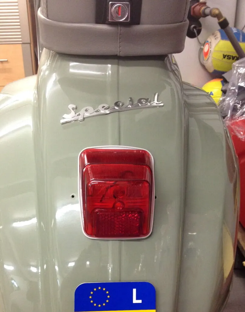

Rücklicht: Wie Löcher am Besten zumachen?
  • Villeicht durch ein größeres Rücklicht !
    Dieses ist mit Stoplicht !
    Das was Du montiert hast ist ohne ...
  • Dann zuschweißen und neu Lack drauf ! Oder schäbige Stopfen reinmachen !!! :love:
  • Würde auch erst mal nen anderes Rücklicht nehmen. Gibt ja auch noch andere, die auswahl ist da ja recht groß. Eventuell kannst du ja auch Fieberglas von hinten auflegen und vorne dann die Löcher spachteln und dann austupfen. Aber die einfachste Lösung ist halt nen neues Rücklicht.

  • rahmen sandstrahlen und löcher zuschweißen
    das gleicht in etwa deiner fragestellung
