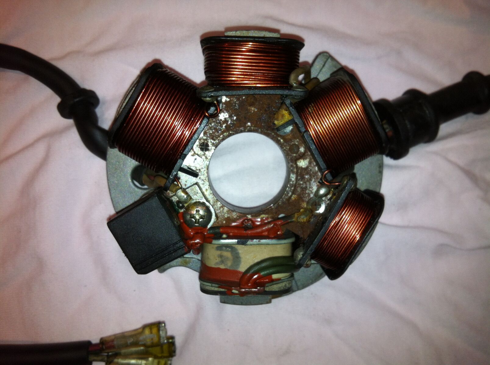

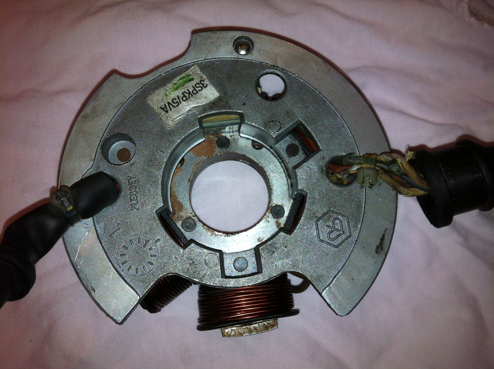

    bei der Demontage der Zündgrundplatte musste ich leider feststellen, dass sämtliche Kabel spröde geworden sind und beim Ausbau zerbröseln.
    Weiss jemand, speziell die Automatik-Liebhaber, ob ich eine spezielle Zündgrundplatte habe?
    Auf was muss ich bei Ersatz achten? Ich starte parallel eine Suchanfrage im Bereich "Marktplatz"

    Weiß jemand, ob die alle gleich sind? meiner wäre mit Batterie. Und ich hab 8 Kabel.
    Oder braucht man für jeden Typ ne andere Platte?

    Sieht aus wie eine ganz normale ZGP für PK 50 Automatik. So welche sind bei meinen XL2 Automatik auch eingebaut. Auch die Zahl der Kabel passt.
    • May 25, 2012 at 09:26
    Ja ich hatte mal, früher, so etwas im Austausch gemacht. Aber leider hab ich bein letzten Mal Schrott zurück bekommen. An der Platte waren nicht nur die Kabel kaputt, sondern, wegen losem Polrad, auch diverse Spulen zerstört. Die Platte der Automatik ist NICHT gleich mit denen der Schaltroller und wird neu nicht mehr angeboten. Problem bei der Instandsetzung ist der Kabeltype, das sind Silikonkabel hitze und ölfest.

    Das mit den Kabeln war erste Sahne, hat alles Problemlos geklappt. Mit meinen bescheidenen Lötkenntnissen das ding geflickt.
    Der große Test fehlt noch, aber für alle die günstig reparieren möchten, das ist die Lösung. :thumbup: :thumbup:
