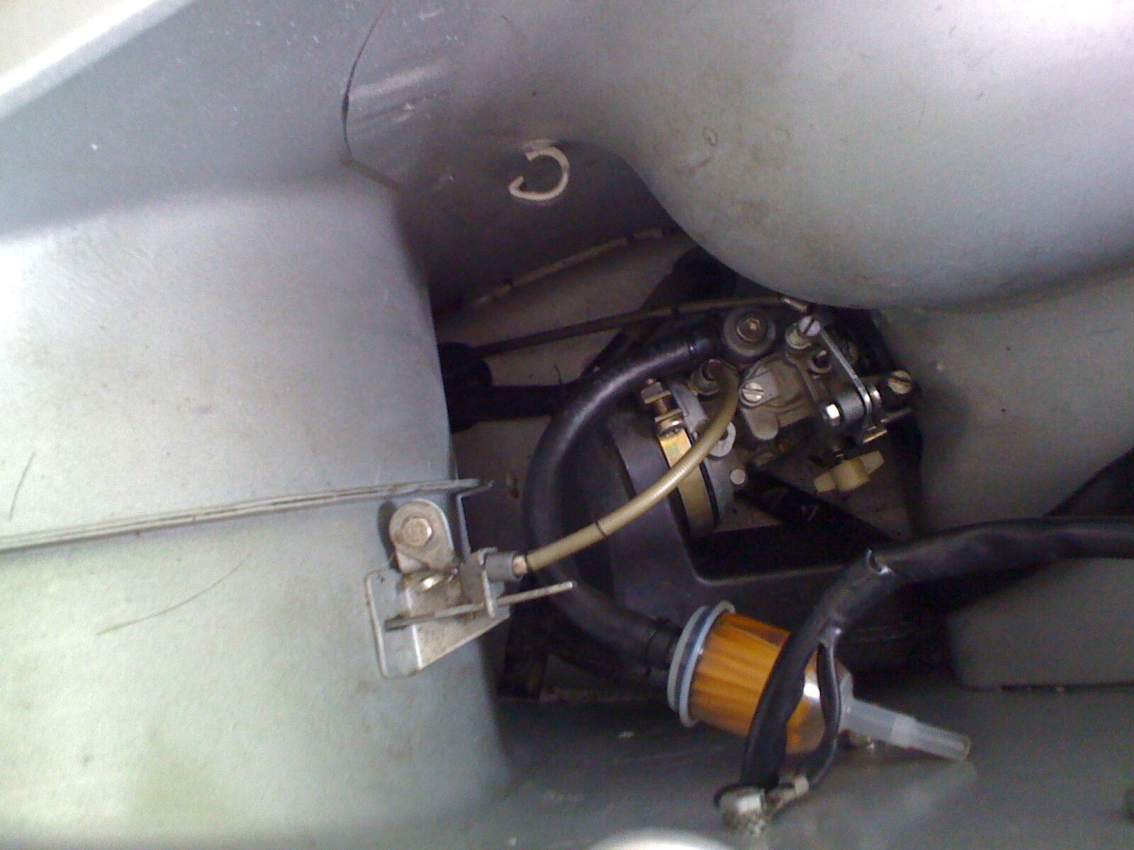

    So, endlich habe ich es geschafft, nachzugucken, was nun los ist.
    Bis ich das Ding erstmal ans laufen bekommen hatte nach der Standzeit und ohne Kickstarter :thumbdown:
    Der Vergaser muss zum Glück nicht neu, ist ein 16.15 und heile.
    Die Gußschutzkappe muss neu da gebrochen, der dazugehörige Klemmring ist momentan garnicht vorhanden und
    der Ansaugbalg ist an mehreren Stellen gerissen.
    Diese Sachen werde ich nächste Woche kaufen und erneuern, sowie Kleinigkeiten wie z.B. der Filzring.
    Wie kriege ich raus, wieso die Tankanzeige nicht funktioniert?
    Sie war nicht angeschlossen, habe sie angeschlossen, funktioniert trotzdem nicht, ab und zu leuchtet jetzt
    beim starken bremsen die Reserveleuchte kurz auf, aber die Tankanzeige ansich funktioniert noch immer nicht.
    Danke

    ist ne feine lusso, die du da hast! :thumbup: sieht auf den bildern nach topzustand aus.
    tankanzeige bzw. ist quasi das erste, was kaputtgeht. ist bei mir nach dem ersten mal Tank ausbauen vor knapp zehn jahren ausgefallen, seither verlasse ich mich gerne auf die kontrollleuchte, die auch zuverlässig bescheid gibt, wenn sich der sprit dem ende neigt. kann man reparieren, ist meist ein vollgelaufener schwimmer im tank oder korrodierte anschlüsse in der Elektrik des Tankgebers. habe mich dem noch nicht gewidmet (keine ahnung, warum)... ist halt nicht essenziell

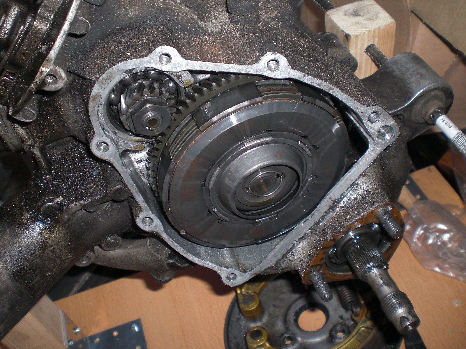

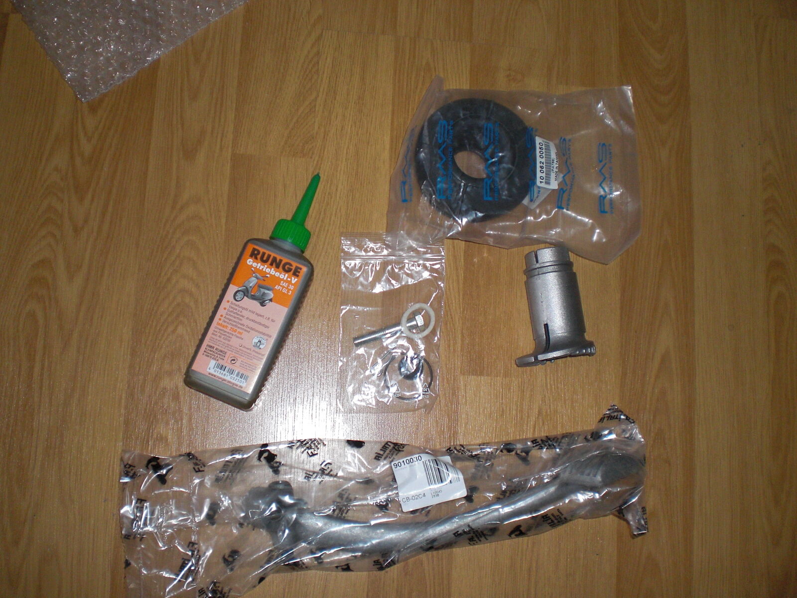

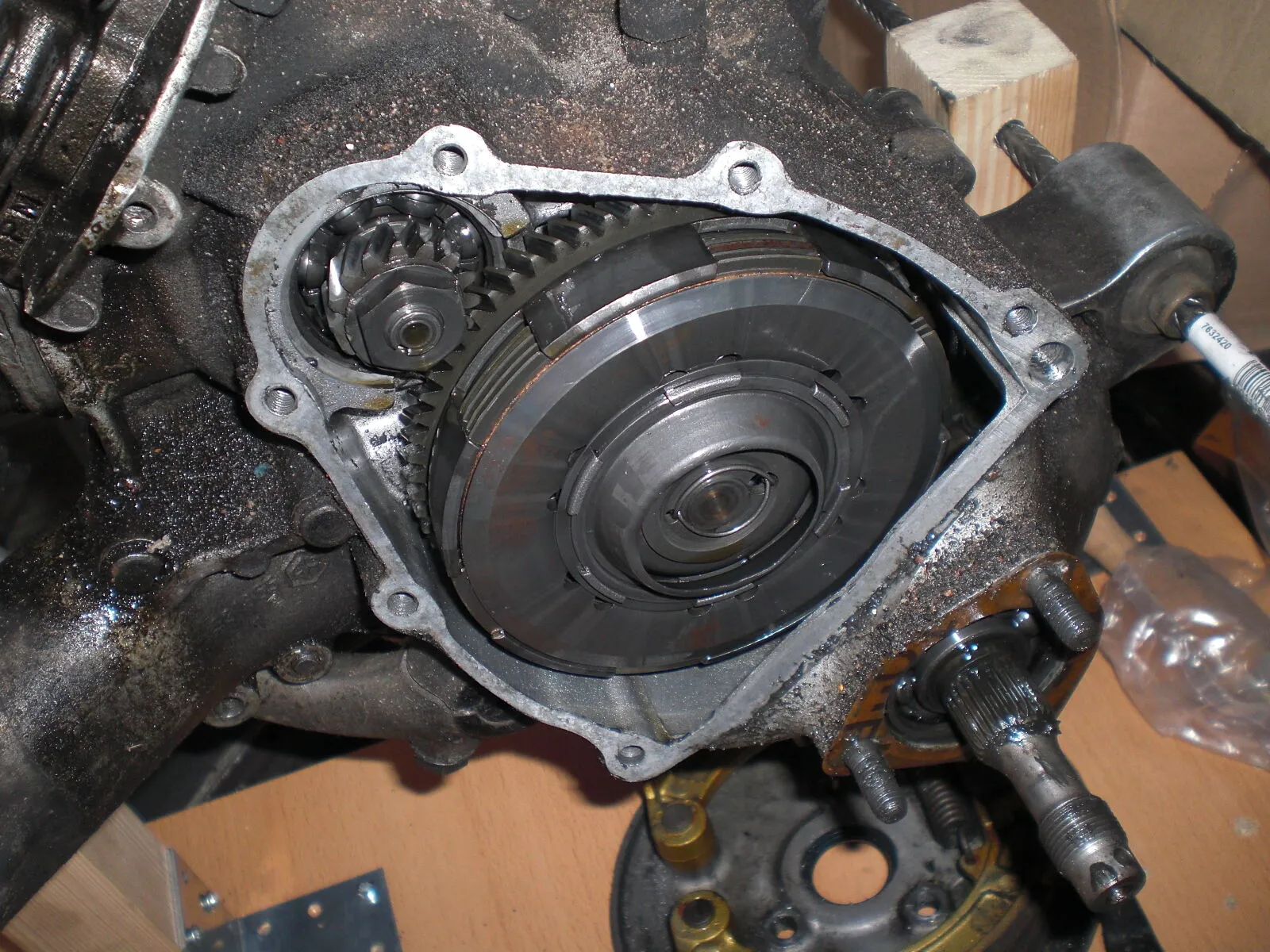

    Sachen sind angekommen, ab Montag Urlaub, dann gehts ans schrauben.
    Kupplung kann man wechseln, ohne Motorausbau, richtig?
    Hinten ablassen und dann Deckel ab reicht?

    Falls du mal Hilfe brauchst, sag bescheid. Komme aus Pulheim und hab so einiges an Spezialwerkzeug! Und wir sind sogar in der selben Branche tätig! ;)

    Jepp.
    reicht nicht ganz.
    getriebeöl auf jeden fall ablassen, sonst schießt es dir beim abnehmen der bremstrommel, spätestens aber beim abnehmen der ankerplatte entgegen.
    zum ausbau der kupplung noch die andruckplatte mit der spitzzange rausnehmen, kupplung mit spezialwerkzeug abziehen...

    "Schießen" ist vielleicht etwas übertrieben. Druck ist da keiner drauf, das Öl läuft einfach aus, allerdings nur in aufrechter bzw. leicht nach links geneigter Position des Motors.
    Wenn man bei der Operation den Roller auf der rechten Seite liegen hat, was sich sowieso anbietet, läuft auch nichts aus.
