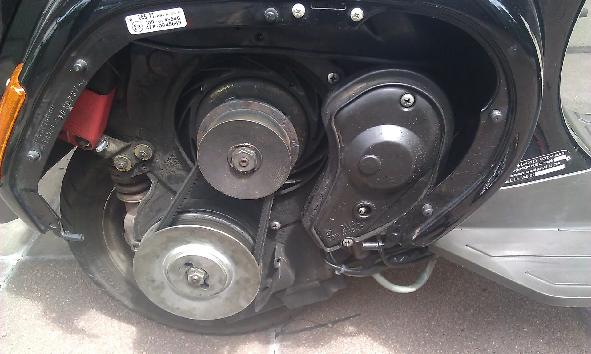

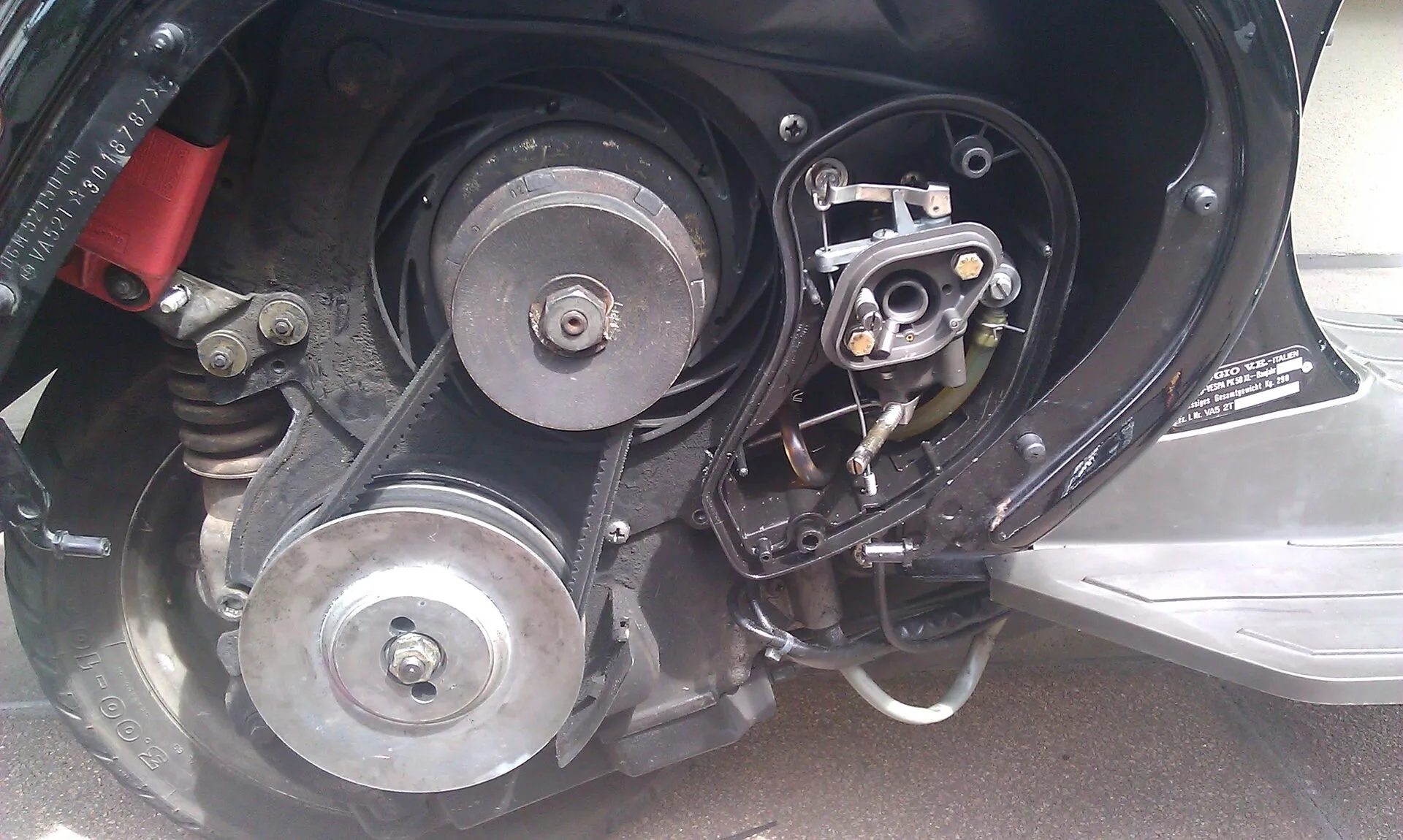

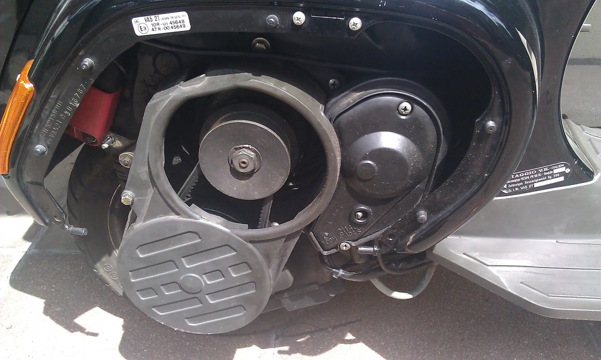

    Hier die ersten Bilder der "Laie tauscht Pickup"-Tour 2012:
    Und gleich tauchen die ersten Probleme auf:
    1. Ich kriege die Riemenscheiben nicht runter, weil sie sich nicht arretieren lassen.
    2. Muss der Vergaser raus, oder nicht?
    3. Wenn ja, was muss ich beachten?

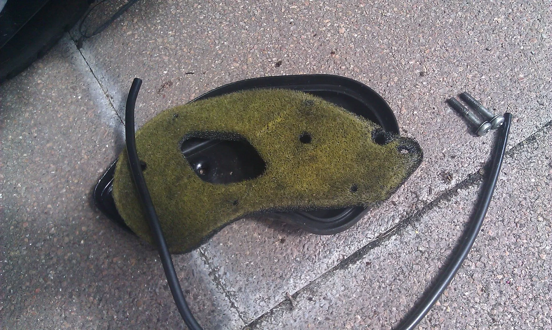

    4. Ist es normal, dass der Luftfilter (?) so aussieht? Als ich den Deckel runter gemacht hab, kam mir erstmal etwas Öl entgegen...
    Hilfe! :S
    • June 21, 2012 at 16:15
    Zu 1, die Riemenscheibe, welche es gibt derer zwei. Zu 2 der muss raus, zu 3 das Du weißt wie das wieder rein gehört, zu 4 der sieht so aus, wen den keiner Pflegt, mit Wasser und Spüli auswaschen und wenn er dann trocken ist mit etwas Filteröl oder Nähmaschinenöl benetzen (kein Moto oder Zweitaktöl). Noch mal zu der Bemerkung von Automatix, wenn die Vespa funktioniert, lass die Finger davon, vorbeugende Wartung macht mehr kaputt als ganz. Das ist eine ernstgemeinte Warnung, das ist kein Chinascooter und auch keine Schaltvespa, das Ding ist wesentlich komplizierter, Teile sind schlecht zu bekommen und sau teuer, Zylinder so 200 Euro.

    Die Muttern auf beiden Riemenscheiben bewegen sich, auch unter Zuhilfenahme von etwas Kriechmittel, keinen Millimeter. Hab versucht sie durch zusammendrücken des Riemens etwas zu fixieren, aber das ist nicht ausreichend. Der Riemen war vorher schon ziemlich am Ende, jetzt brauch ich definitiv nen Neuen :whistling:
    Bleibt wohl nur ein Schlagschrauber, oder?
    Nochmal danke für die Warnung.
    Werde mich definitiv nur bis zur Zündgrundplatte vorarbeiten um den Pickup zu tauschen. Von allem anderen lass ich die Finger.
