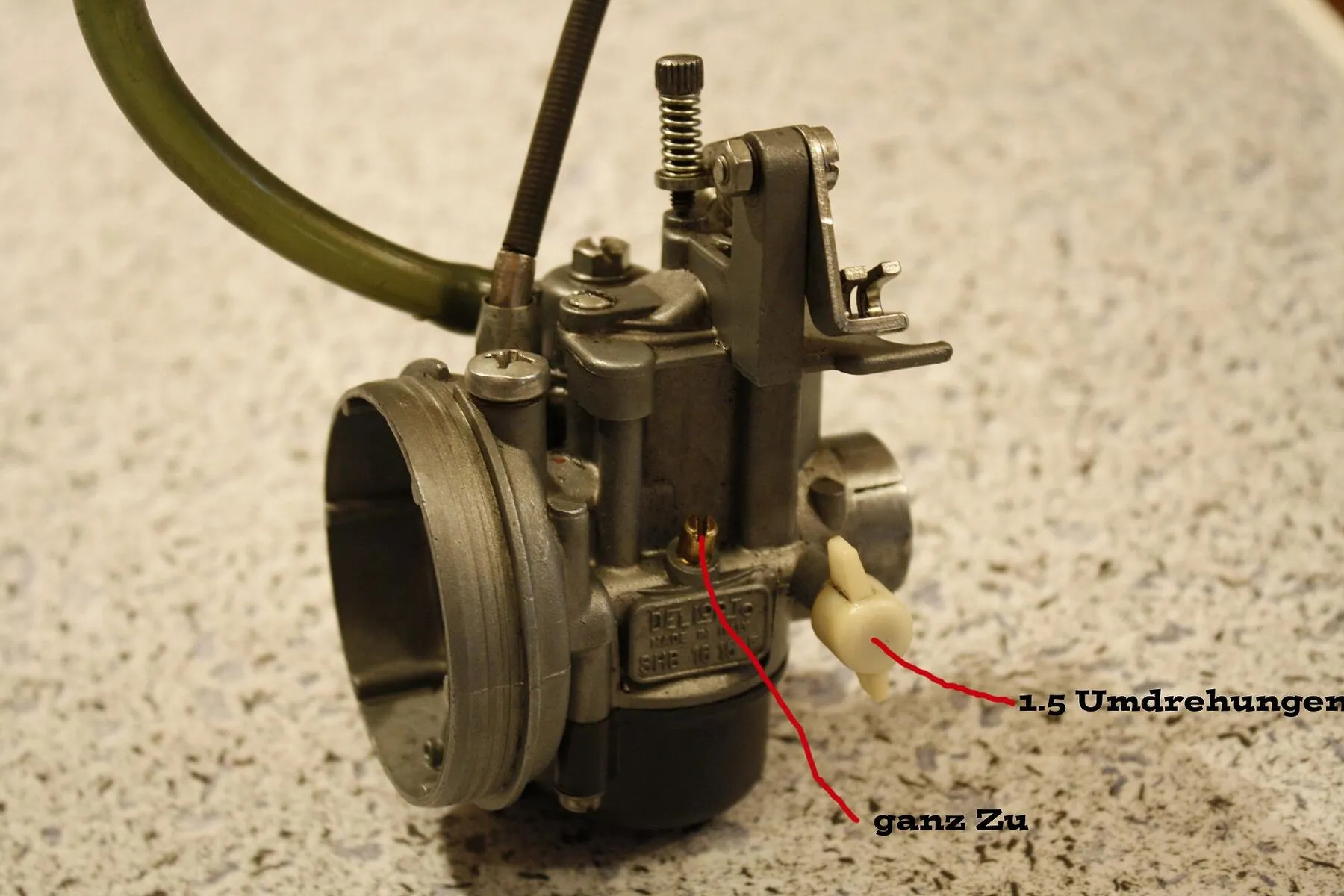

    • June 7, 2012 at 11:30
    Sorry aber was ist die ND und welcher HD soll sich nicht lockern... Ich steh grad aufm Schlauch :S
    Also ich hab jetzt den Vergaser nochmal ausgebaut. Ich habe einen Delorto SHB 16.15F Vergaser wenn das vielleicht etwas hilft.

    • June 7, 2012 at 11:46
    ND (Nebendüse) ist die kleine Schraube seitlich am Vergaser, neben der Flügelschraube.
    HD (Hauptdüse) ist die Schraube/Düse zentral im Schwimmer.
    Beide müssen fest sein.
    vergaser zerlegen - düsen und einstellschrauben, ist zwar ein special-vergaser aber bis auf das aussehen der leerlaufgemischeinstellschraube und dem seitenverkehrten oberteil (gaszugeinstellschraube etc.) ist der aufbau gleich.

    Also bei mir sind in der Vergaserkammer, wo der Schwimmer sitzt 2 Düsen. 1 Lange Seitlich versetzt und eine kurze genau in der Mitte vom Schwimmerring. Die beiden Düsen habe ich schon durchgeblasen und wieder festgeschraubt.
    Dann habe ich die große Flügelschraube ( wie auf dem Bild im Vorherigen Post zu sehen) komplett zugedreht und wieder 1.5 mal aufgedreht. Und die kleine Schraube nebendran ist komplett zu gedreht.
    --Lieber Sehnenscheidenentzündung vom Schalten, als nen krummen Daumen vom Startknopf!--
