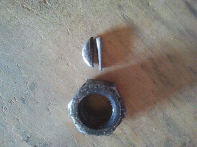

    Würde jedenfalls zu 2. auch das Polrad runter machen und schauen, ob der halbmond noch ganz ist. Wenn nicht hat sich wohl das Polrad verdreht und dein [lexicon='zzp',''][/lexicon] stimmt nicht mehr.

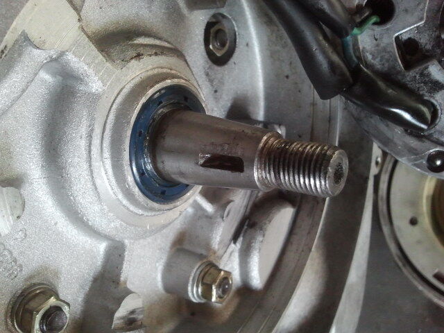

    wie wärs dann evtl. mit dem PICKUP ?

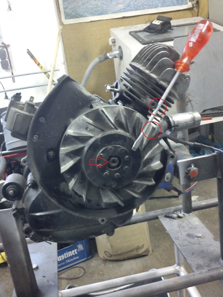

    das polrad muss dann ja mal runter - ok ein abzieher ist vorhanden. wie jedoch kann das polrad arretiert werden und die mittelschraube auszudrehen?
    links- oder rechtsgewinde ?
