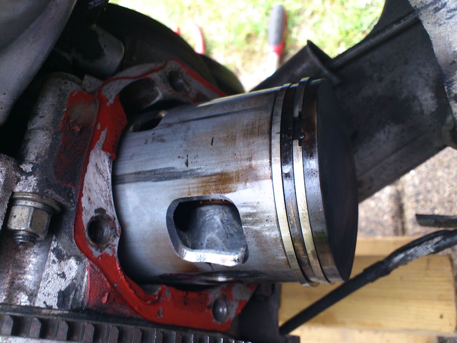

    So sieht er jetzt aus :( die dunkle stelle täuscht!!

    schau dir mal den Kolben an

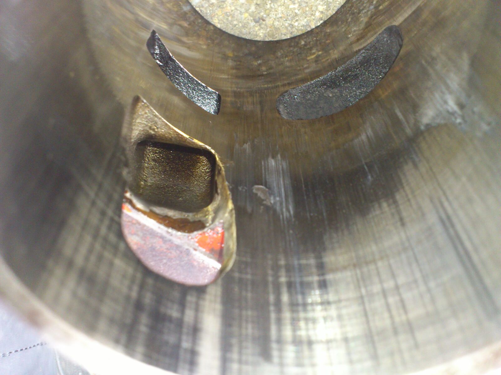

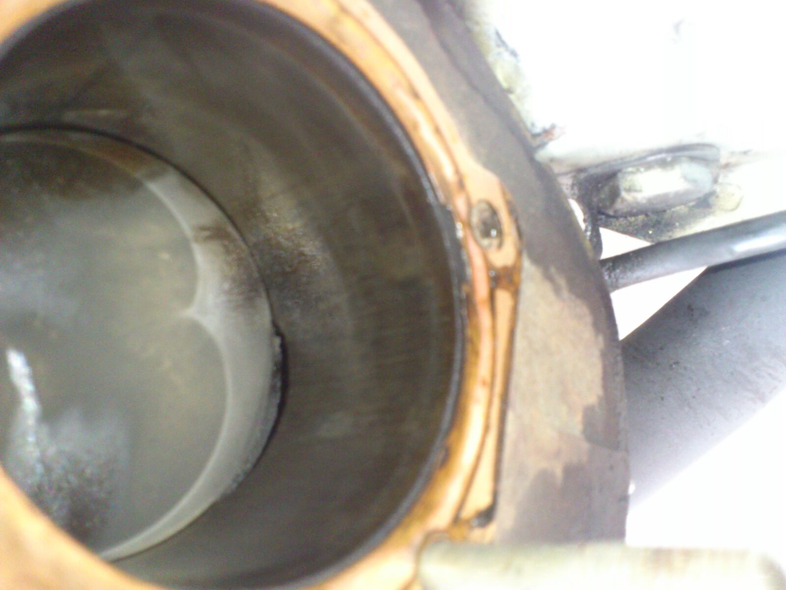

    So da sind noch mal 2 bilder, hab den vorhin mal fix zerlegt ;) an der stelle wo der Kolben schleifspuren hat, sind am zylinder aber keine!!!
    Die Kolbenringe sind noch super, nix kaputt oder geschliffen!!
    Zum Zylinderkopf der sieht relativ schwarz aus!!

    Sieht doch gut aus
    meine sieht 10mal schlimmer aus und ist noch gefahren.
    Oder über sehe ich hier was?

    Den Zylinder sollte man auf jeden Fall von den Alurückständen befreien, wenn die Honspuren noch zu erkennen sind würde ich ihn weiter nutzen, ansonsten auf Übermaß bringen oder Ersetzen.
    Ob der Kolben noch Brauchbar ist? Ich würde es anhand des Bildes nicht sagen können, auf jeden Fall würde ich ihn nicht ohne weitere Bearbeitung weiternutzen also Quer zur Laufrichtung von den Spuren befreien (Feine Feile Stahlwolle oder so)
    Wen Klemmspuren und Zylinder nicht übereinstimmen würde ich auch eine späte Paarung von Kolben und Zylinder nicht ausschließen, hier sollte man messen, nicht das zu Wenig Spiel da ist und der Kolben deshalb zum Klemmen neigt.
    Die Fußdichtung des Zylinders fehlt.
