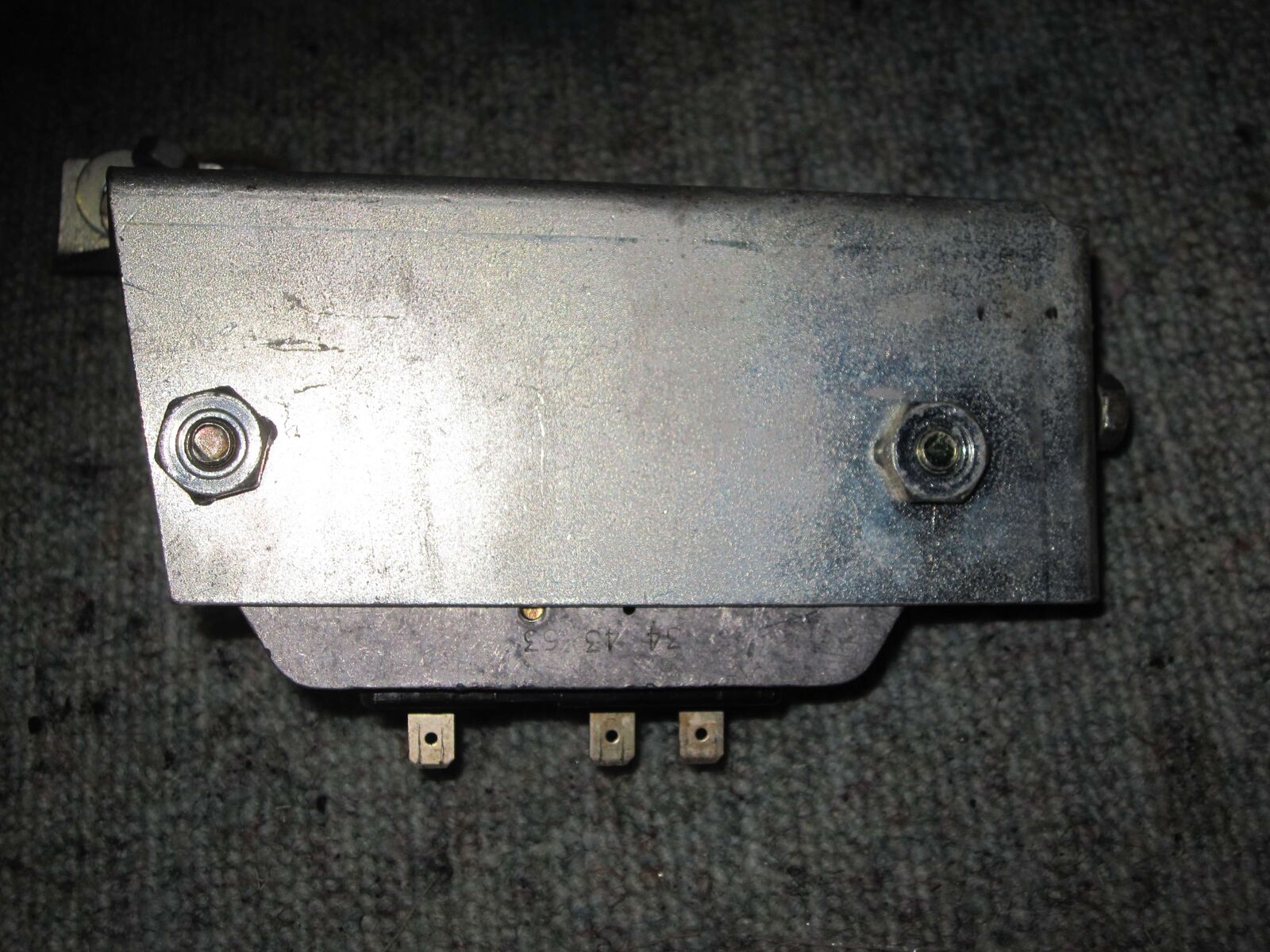

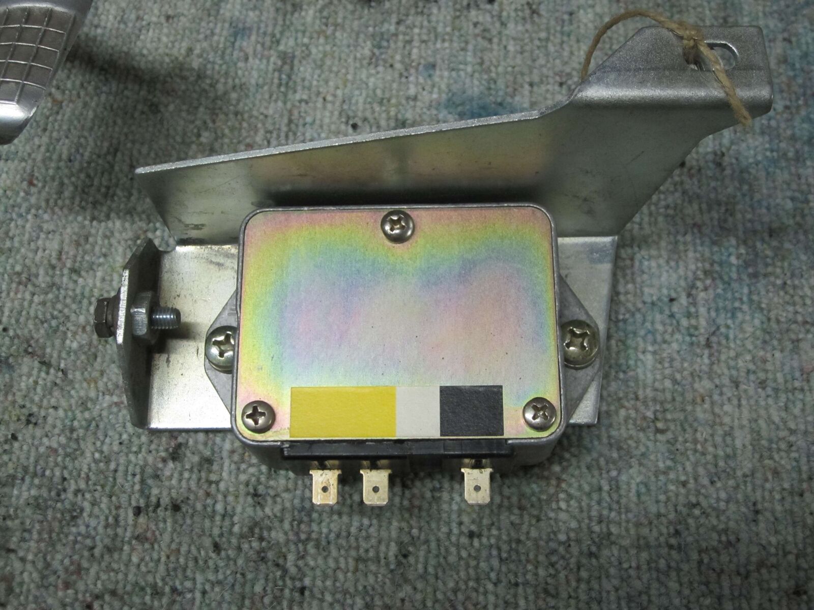

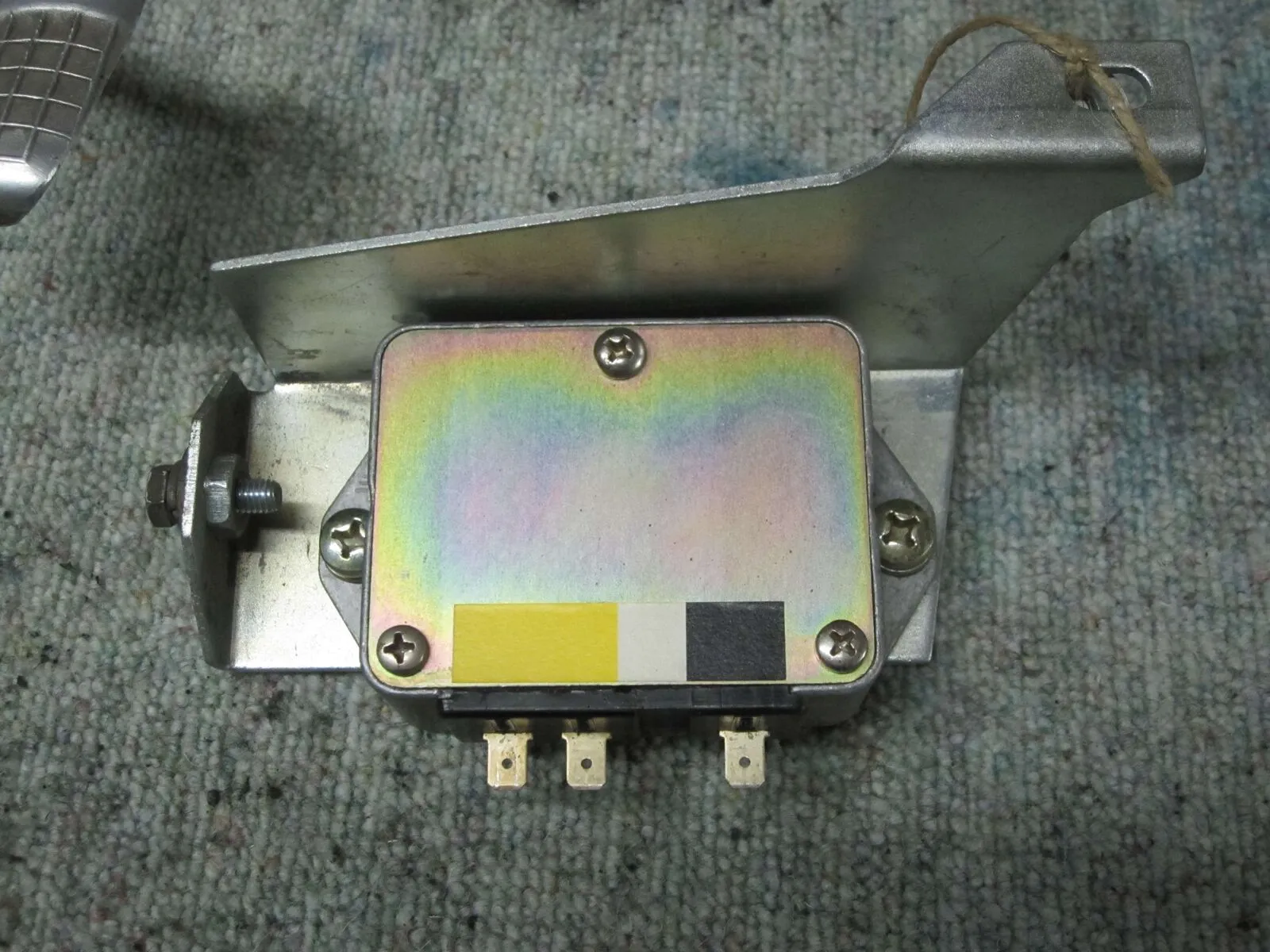

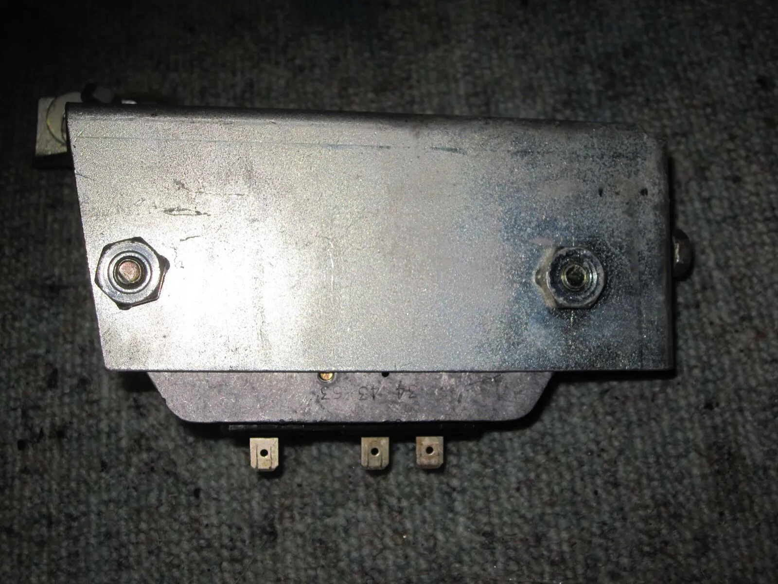

    also ich wollte den Lüfterrad weg neben hat aber nicht geklappt.... denk mal das es drauf gepresst ist und dafür spezial Werkzeug braucht
    hab aber fotos gemacht evtl kannst du damit was anfangen :)
    [Blockierte Grafik: http://www.bilder-hochladen.net/files/jfxm-3-eccb.jpg]
    Das ist jetzt wenn ich den Spannungsregler anschließe
    [Blockierte Grafik: http://www.bilder-hochladen.net/files/jfxm-4-a87f.jpg]
    Das ist wenn ich ohne Spannungsregler anschließe so ist das licht optimal
    aber wie schon gesagt gas geben brennen sie durch
    [Blockierte Grafik: http://www.bilder-hochladen.net/files/jfxm-5-e4da.jpg]
    [Blockierte Grafik: http://www.bilder-hochladen.net/files/jfxm-6-1679.jpg]

    Hatte deine Vespa mal 4 Blinker? Hast du den neuen Spannungsregler genauso angeschlossen wie den Alten?
  • Reifenherz
    65
    V50 Special
    • June 13, 2012 at 12:31
    wo ich ihn gekauft hab war kein Kabelbaum drin aber ich denk schon das da mal Blinker dran waren weil hinten sind zwei löcher im Schutzblech... dann hab ich jetzt einen eingebaut (Serie Pro ohne Blinker)
    Spannungsregler hab ich ja nur 3 Anschlüsse
    1- Masse
    2- Vom Motor den Storm
    3- Ausgang zum Lichtschalter und Bremslicht schalter

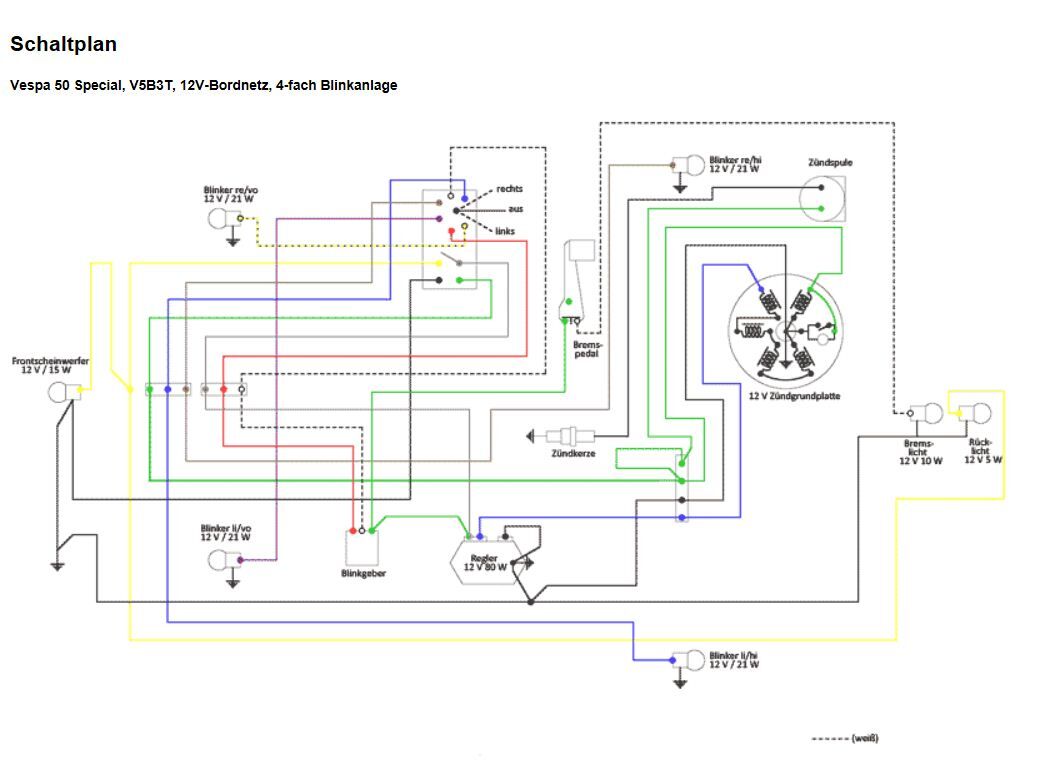

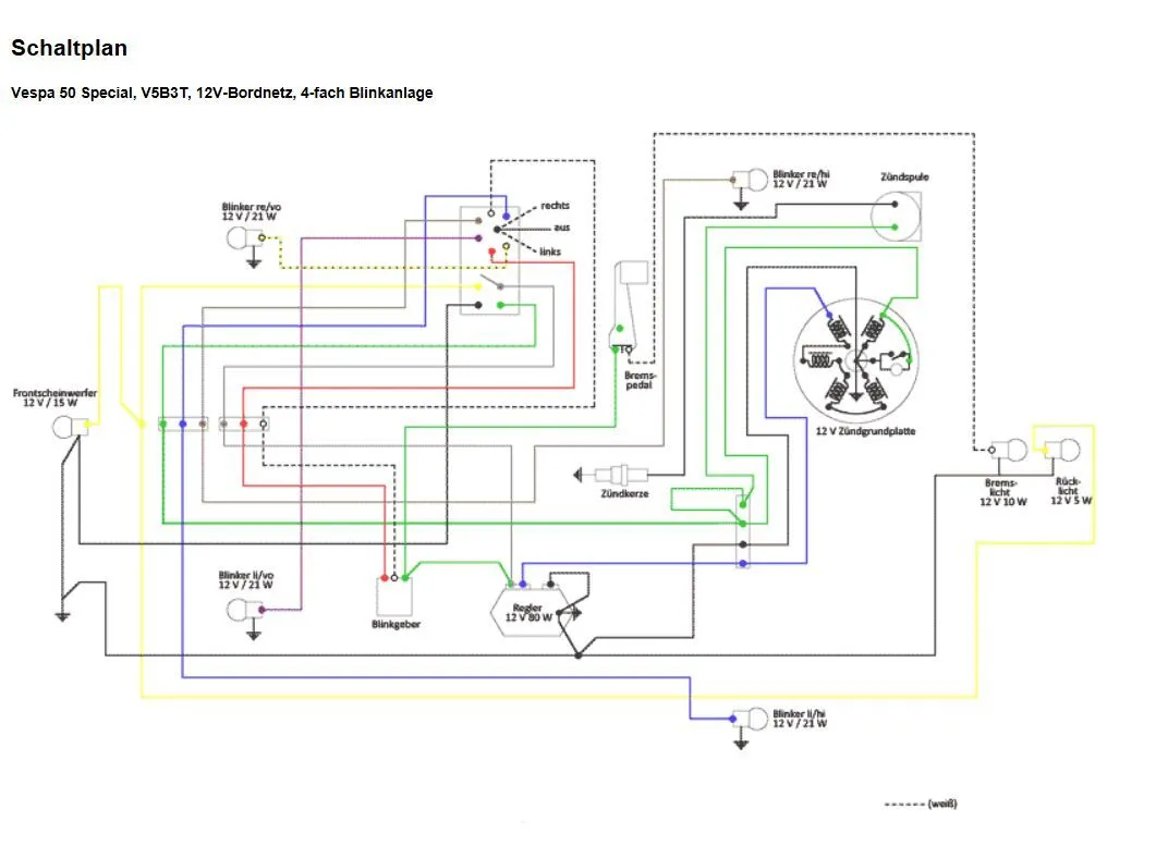

    • June 13, 2012 at 13:04
    Hi, Du erwartest da einfach zu viel von der armen Vespa. Da ist eine 15 Watt Birne drin, und keine 55 Watt Halogenbirne. Wenn der Motor mit Standgas läuft, bringt der nicht einmal die 12 Volt, denn Der Wechselstromgenerator erzeugt mit zunehmender Drehzahl mehr Strom, das kann bis zu 45 Volt hoch gehen. Weiter das Der Spannungsregler nur drei Anschlüsse hat, ist richtig, der leitet die Überspannung einfach an Masse ab. Schaltung; gelb Strom von der Lima rein, 2. gelb vom Regler zum Bordnetz, schwarz = Masse. Der Regler muss rein wegen der 45 Volt bei Vollgas. Unter der linken Seitenklappe ist das montiert.
