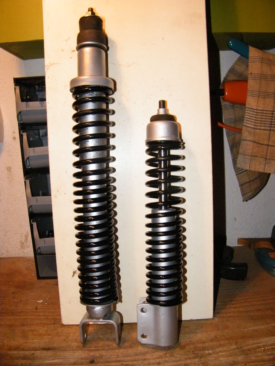

    biete hier zwei originale Stossdämpfer für die Cosa an. Gebraucht, gesäubert u. lackiert; die Federn in schwarz. Was willst Du mehr? Beide für 48,00 € + Versand !! Bild anschließend. Mail: conny1938@aol.de.

    Fragen wären Wie ist der Zustand der Dämpfer, wie der der Federn?
    Neu aussehen ist das eine...

    also zu Deinen Äusserungen: die Dämpfer sind dicht u. funktionieren so,wie sie es sollen. Die Federn gehen so gut wie nie kaputt, danach braucht man nicht zu fragen!
    Übrigens, wenn Du so misstrauisch bist, solltest Du nur neue Ware kaufen (ca. 200,00€). Im Forum wollen Mitglieder einander helfen !

    dicht und funktionsfähig sind die Dämpfer von meinem Cosaken auch, nur sind sie halt total ausgelullert und viel zu weich ...
    und ehrlich:
    mit Felgensilber überjauchte, gebrauchte Stoßdämpfer für fast 100 Mark ? da fällt mir ein das ich da mindesten eine 0 zu viel sehen ...

    Ich fragte aus dem selben grund wie Speedguru, meine Dämpfer sind dicht, die Federn haben keine Brüche, wenn ich mit meinem Kampfgewicht von 120kg auf der Cosa Sitze beträgt der Federweg noch ungefähr zwei Zentimeter bis es hart durchschlägt.
    Ich habe im Frühjahr ne PK mit neuwertigem Fahrwerk verkauft und ich war erstaunt wie schön die im Vergleich zu meiner Cosa federte wenn ich drauf saß, das Fahrzeug hatte keine 8000 Kilometer runter, meine Cosa hat 33000.
    Die Frage nach dem Zustand von Federn und Dämpfer ist keineswegs unberechtigt und eine Neulackierung finde ich schön, spielt aber für mich eher ne untergeordnete Rolle denn meine Cosa wird hart benutzt, über 7000 Kilometer seit letzten Oktober.
    Wenn du nun sagst das die Stoßdämpfer von den Dämpfungseigenschaften wirklich gut sind ist dir mein Interesse sicher, du wirst aber auch verstehen das ich da nachfragen muss, zumal es auch hunderte Schrauber, nicht nur in der Vespa Szene gibt, die eine Neulackierung eines Bauteils für ne optimale Instandsetzung halten ohne sich über deren Funktion auch nur die geringsten Gedanken zu machen.
