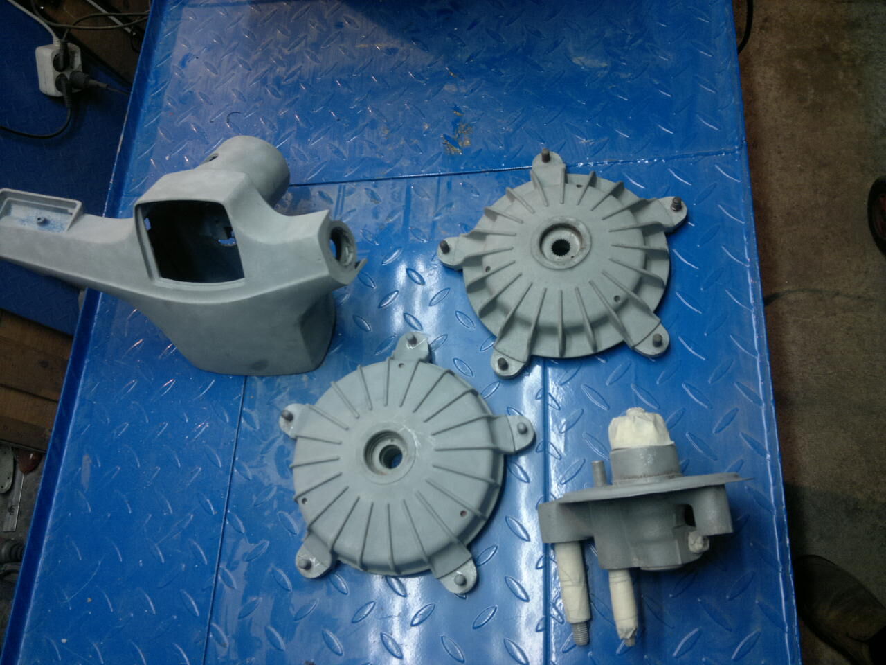

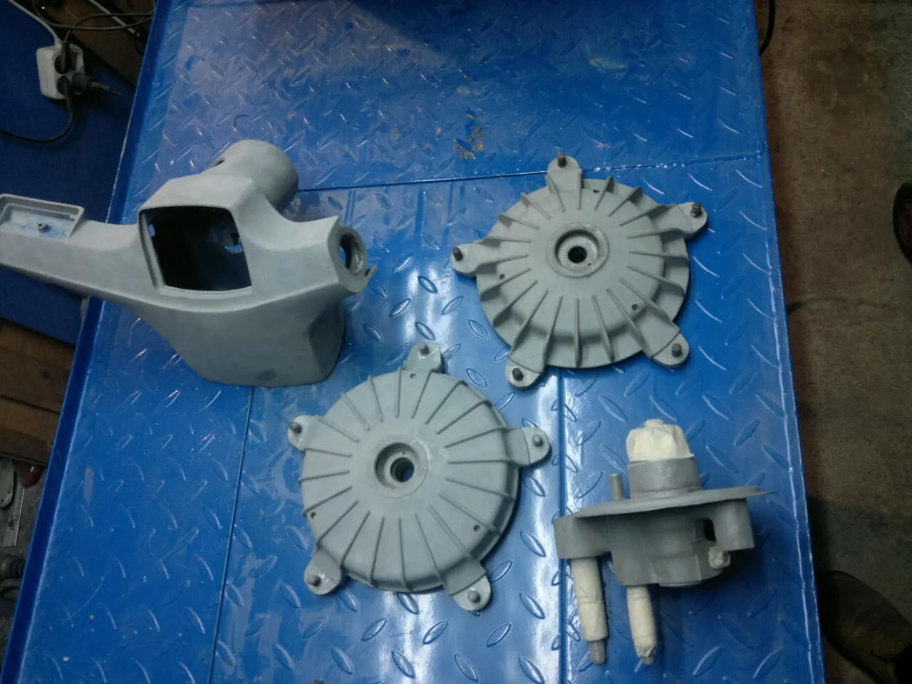

    • July 17, 2012 at 21:20
    Beste Ergenisse gibts mit Industrie-asche , damit ist das Blech und Alu so angeraut dass der Lackierer nicht mehr anschleifen muß .
    Für PRIVAT geht auch Einkehrbasalt ...
