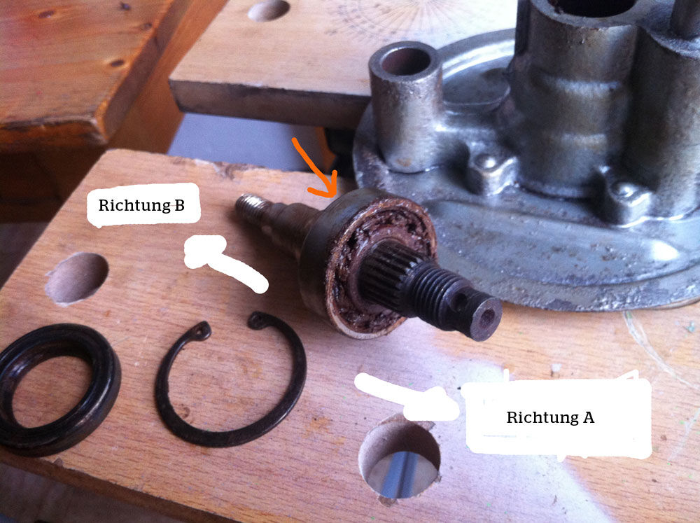

    In welche Richtung kommt denn diesen Lager weg (s. Bild) ?
      • 137.4 kB
      • 1,000 × 747
    • July 6, 2012 at 12:46
    Schaue wegen der Federbeine mal in den einschlägigen Online-Shops nach (SIP, SCK etc.). Da findest Du das passende sicherlich. Und: Günstig heisst nicht immer gut. Eine konkrete Empfehlung kann ich Dir bzgl. Standardfederbeinen nicht geben, da ich in meiner V50 (die doch recht teuren) Bitubos fahre.
    Wenn ich´s auf Bild richtig sehe, in Richtung B, da in Richtung A ja "was" im Weg ist. :D

    Meiner Meinung nach geht das Lager in Richrung A runter. aber das sieht man doch wenn man sich die Welle mal genauer anschaut.
    ... vielleicht doch lieber eine Ape?
    Smallframetouren MG
    • July 7, 2012 at 08:25
    Das Lager ist auf die Welle gepresst , es muß in Richtung "A" runtergepresst werden !
    Kleiner Tip : KFZ-Werkstätten haben eine Presse , für kleines Trinkgeld machen die dir das runter und wieder drauf ...

    • July 7, 2012 at 08:32
    das lager wird in richtung a bagezogen, sprich zur verzahnung
    hier lässt sich optimal ein 2-oder 3 arm abzieher ansetzen. dürfte es mitunter auch im baumarkt geben und reicht für diese zwecke vollends aus

    Lager ist weg - Richtung Seite A :-).
