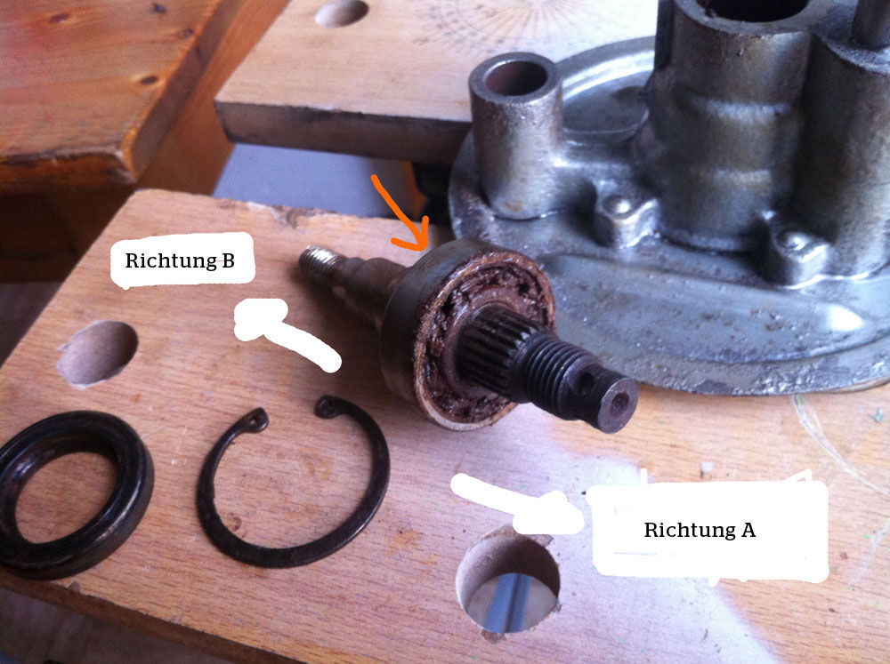

    Wenn ich´s auf Bild richtig sehe, in Richtung B, da in Richtung A ja "was" im Weg ist. :D
  • Das Lager ist auf die Welle gepresst , es muß in Richtung "A" runtergepresst werden !
    Kleiner Tip : KFZ-Werkstätten haben eine Presse , für kleines Trinkgeld machen die dir das runter und wieder drauf ...
  • das lager wird in richtung a bagezogen, sprich zur verzahnung
    hier lässt sich optimal ein 2-oder 3 arm abzieher ansetzen. dürfte es mitunter auch im baumarkt geben und reicht für diese zwecke vollends aus
