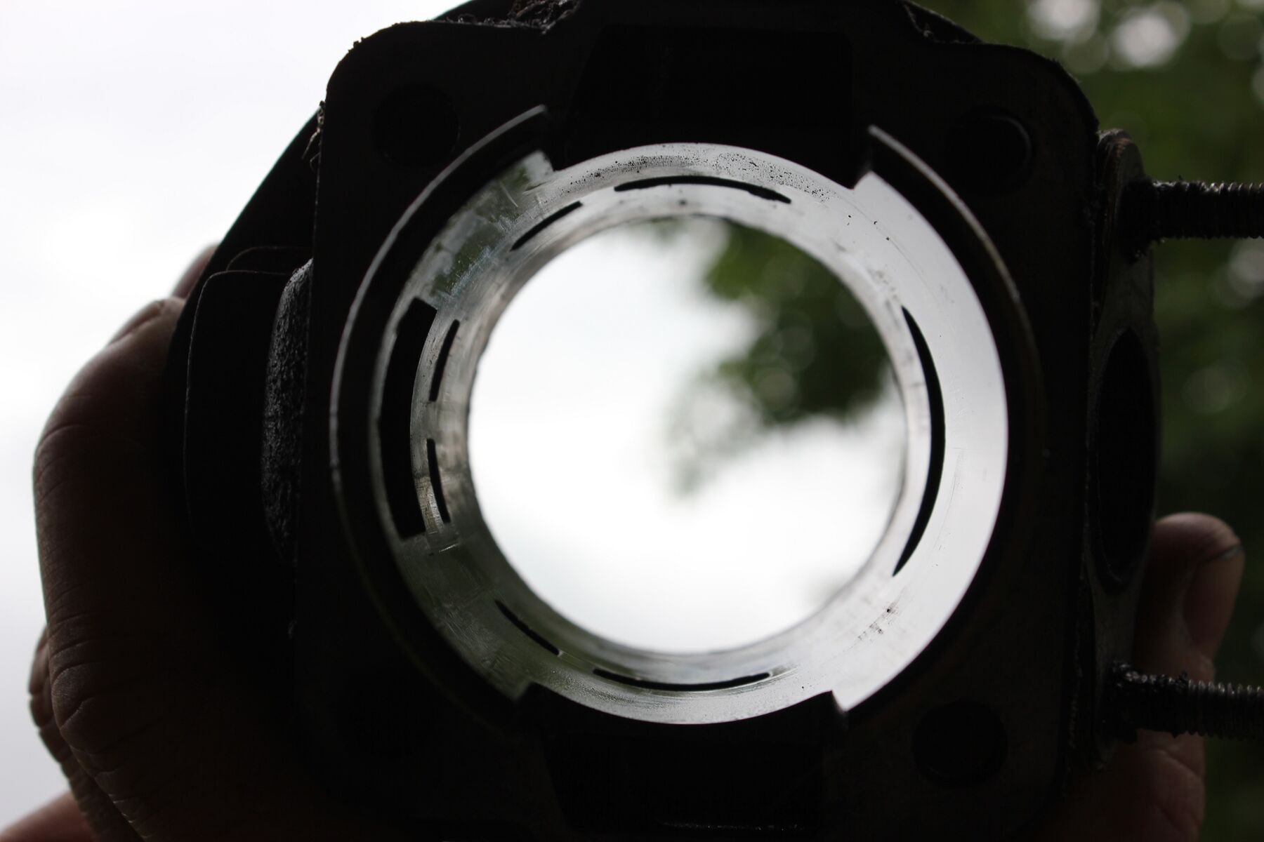

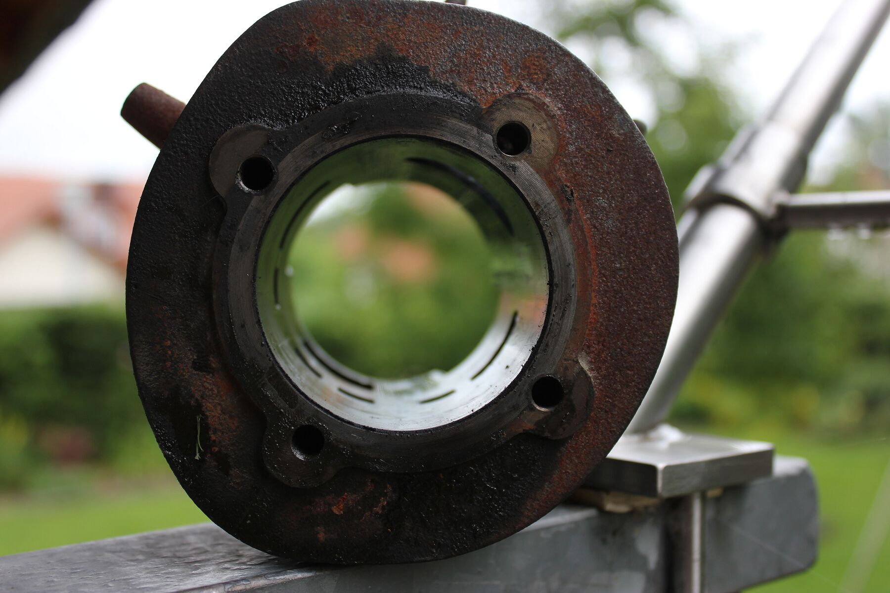

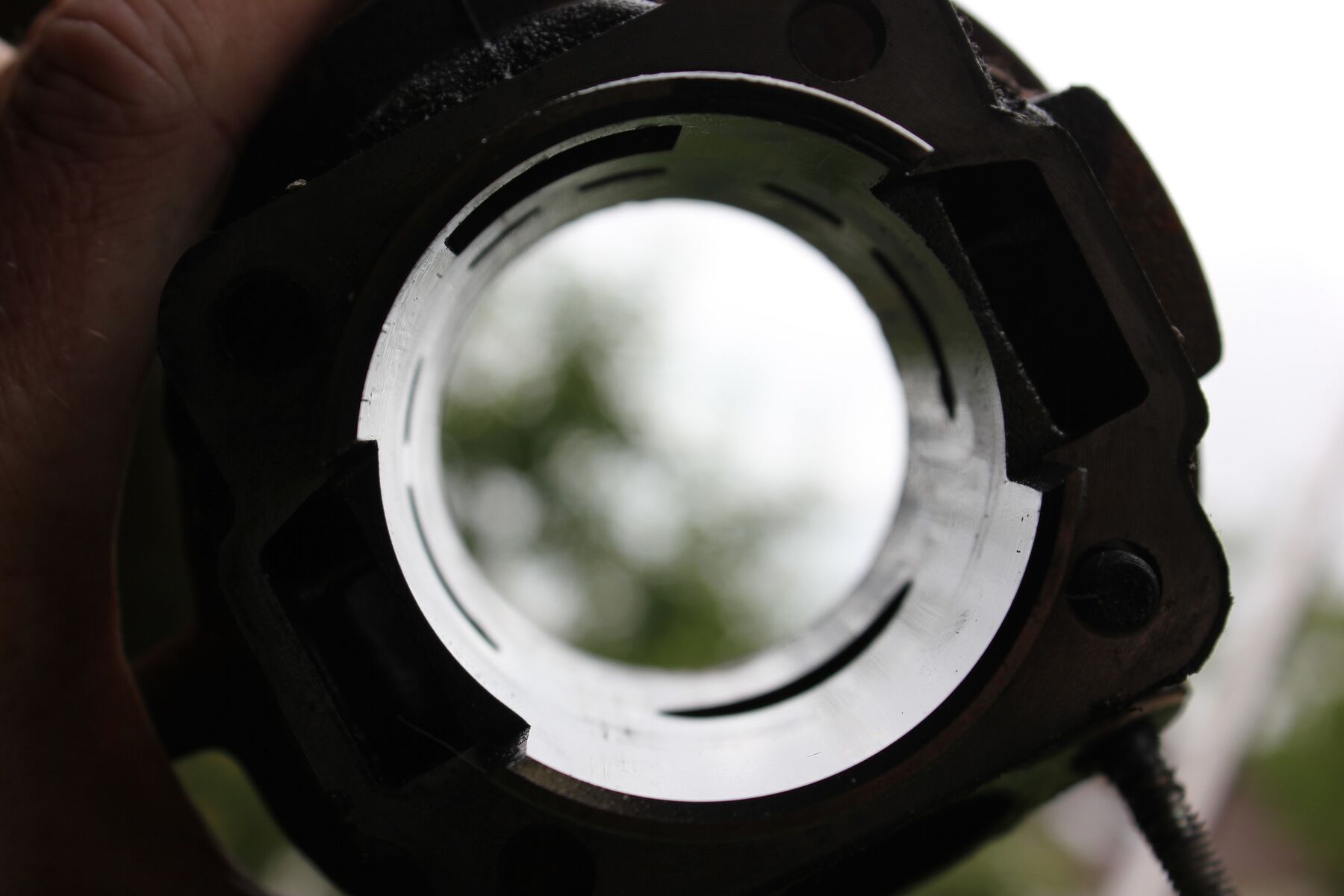

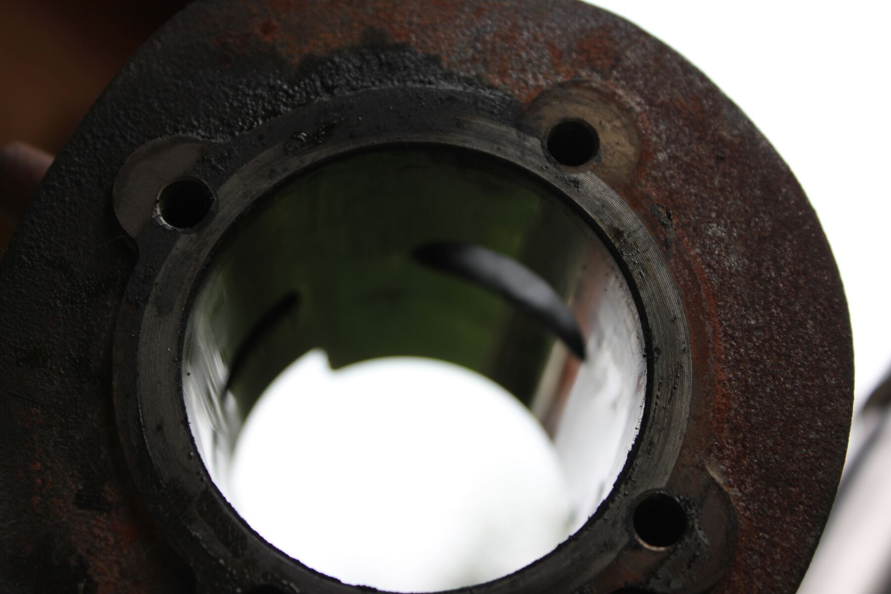

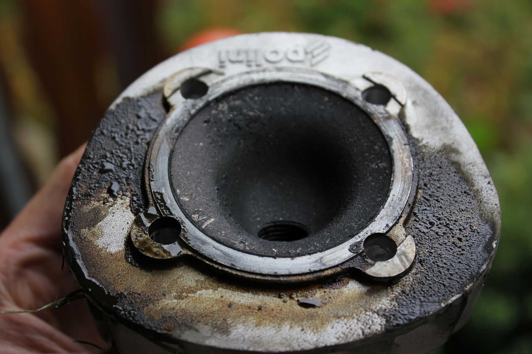

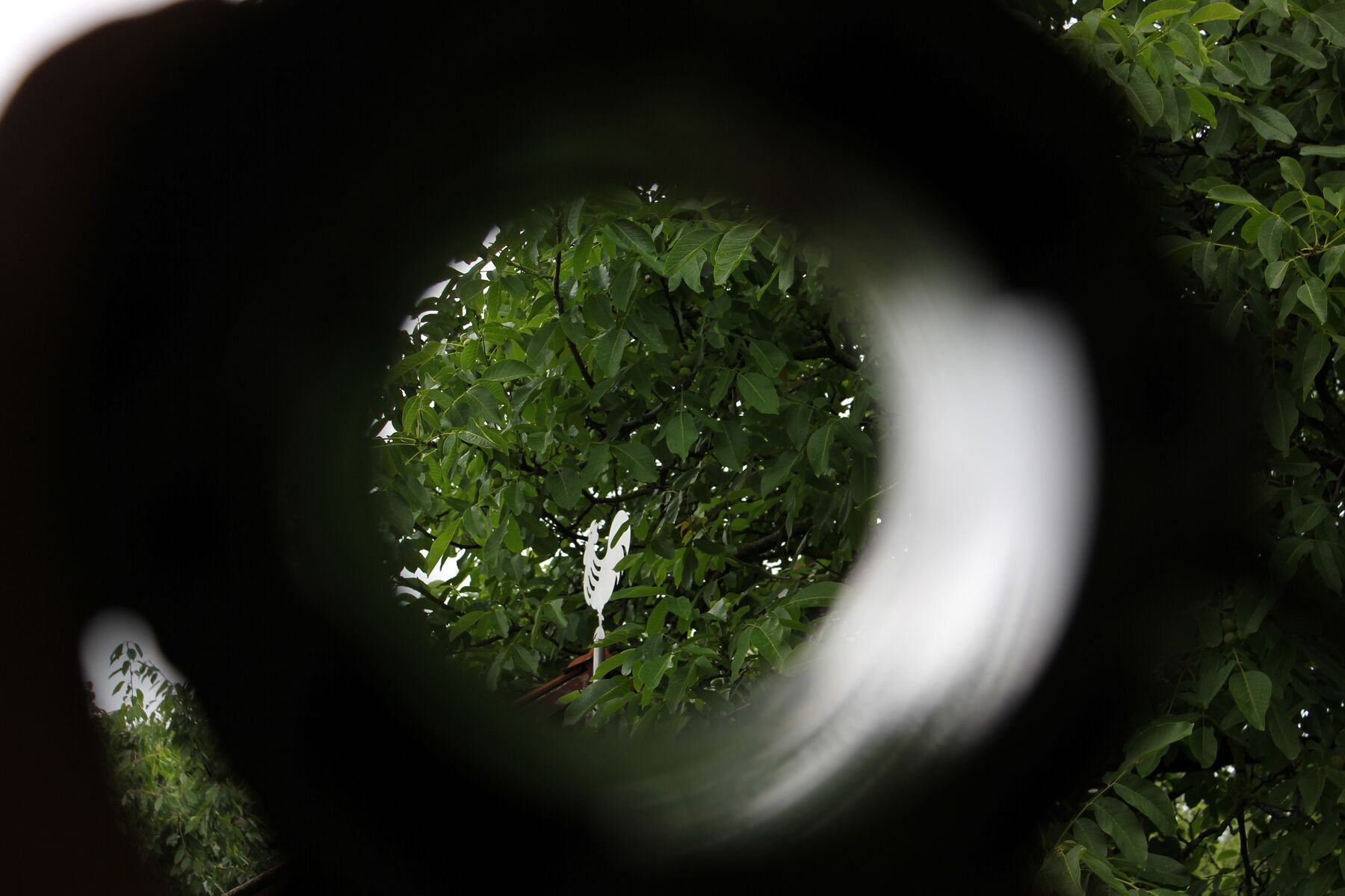

    Würde definitiv den Motor spalten und nachschauen, dass da keine Teile (vom Kolben und sonstwas) rumfliegen, Kurbelwelle und Drehschieber checken. Ob Du den Zylinder noch mit einem Erstzkolben retten kannst (wenn Kuwe und DS noch o.K.) kann man so schwer sagen. Mache bitte mal ein (einigemßen hochauflösendes) Foto von der Zylinderlaufbahn. Wenn die nicht allzuviel abbekommen haben sollte, kann man den Zylinder noch mit Ätznatron behandeln bzw. evtl. vom Alu-Abrieb des Kolbens befreien. Aber der Kolben sieht echt schon ziemlich übel aus... :S
    Wenn der Zylinder nicht mehr zu retten ist, kann man durchaus den 102er Pinasco Alu empfehlen. O.K. , kostet schon mehr als die anderen 102er, aber eben Alu, irgendwo zwischen 102er Polini und DR angesiedelt, gute Verarbeitung mit Nicasillaufbahn und bessere Wäremableitung. Und gut für Touren.

    hier sind die Fotos des Zylinders, dem es komischerweise nichts gemacht hat !
    Wenn jemand interresse hat dann bitte PM, da ich jetzt auf den Pinasco alu umsteige und hoffe das meine Vespa nun eine Lebensdauer wie unser 17 PS Traktor hat ^^
