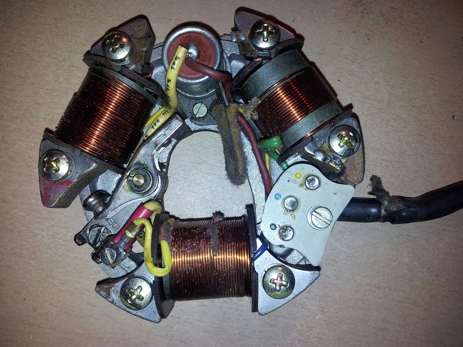

    hallo Zusammen ,
    habe seit gestern keine Zündung mehr , und bin nun auf der fehler suche .
    ich habe den Kabelbaum der zum Lenker geht erst mal in der Verteilerdose entfernt. Das ich davon ausgehen kann, das es nicht am Kabelbaum Liegt.
    Dann Habe ich geschaut ob der Unterbrecher öffnet , war auch ok .
    also Polrad runter .
    so nun sehe ich, das die untere erreg-erspule sehr angegriffen ist ,
    kann mir jemand sagen welchen Ohmschen wert diese Spule haben sollte ??? ich messe 2 Ohm bin aber nicht sicher ob mein Multimeter in Ordnung ist
    hat jemand noch eine Spule oder Zündung zuhause die er abgeben würde !!!
    index.php?page=UserGalleryPhoto&photoID=10618#profileContent
    im voraus DAKE für eure Hilfe
      • 390.03 kB

    zündkerze, zündspule sowie zündkabel sind ausgeschlossen ?
    ansonsten würde ich mal den kondensator tauschen, ggf, den unterbrecher gleicht mit, die erregerspulen sterben nur in den seltesten fällen, meist durch mechanische gewalt
    es ist im übrigen falsch den widerstand im eingebauten zustand zu messen, rauskommen wird viel, aber wohl kaum das gesuchte

    Die Spule gibts einzeln und kostet nicht die Welt ...
