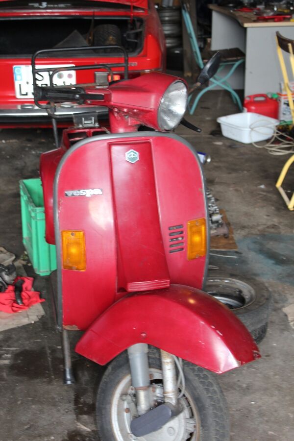

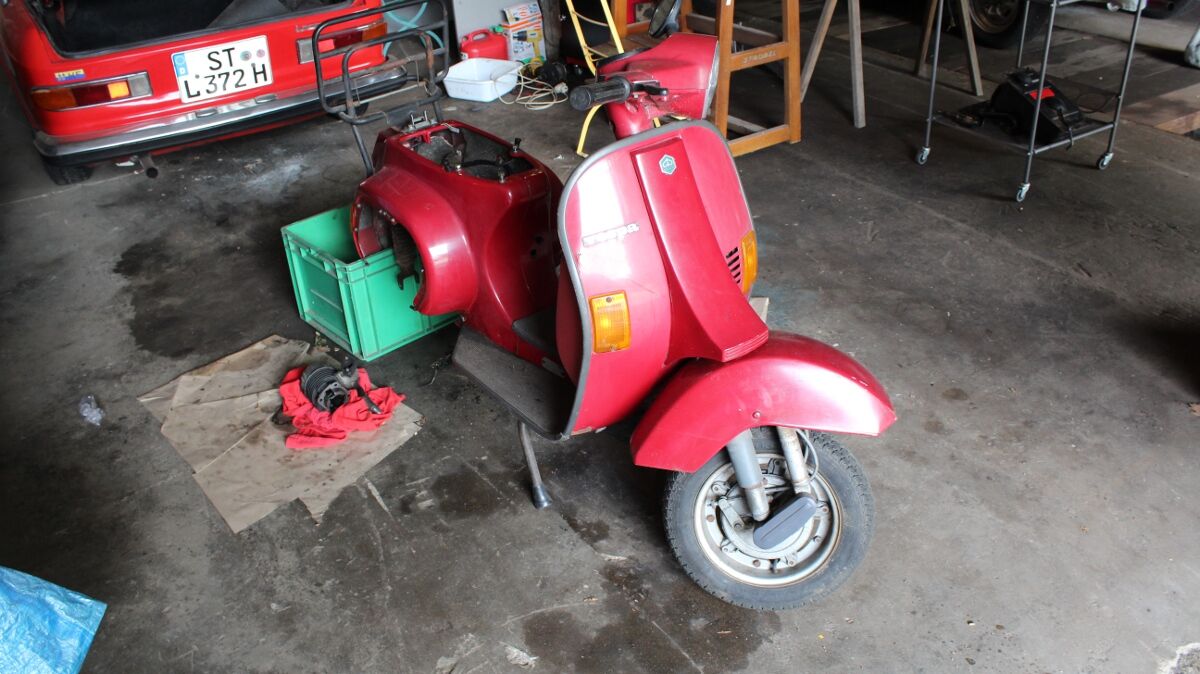

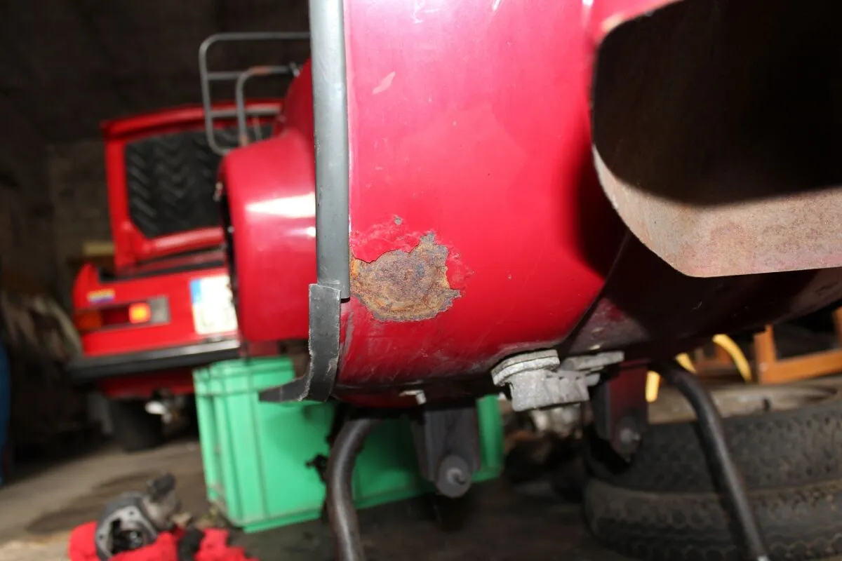

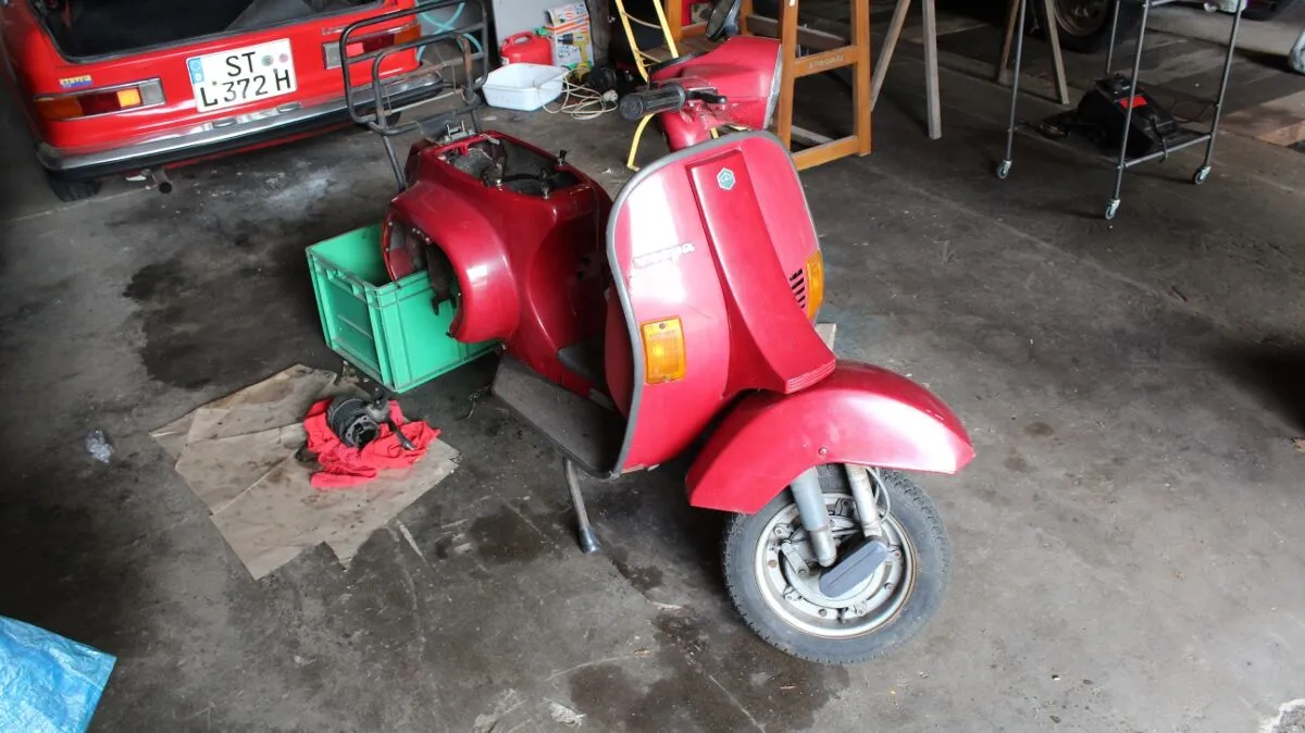

    Wie schon oben schon steht plane ich, meine PK 50 xl, die von einem Verwandten gekauft habe, bei dem sie viele Jahre in der Garage stand, zum Leichtkraftrad umzubauen, das ganze dann zu TÜVen usw. :-3
    Motormäßig warscheinlich kompletter pk 125 motor

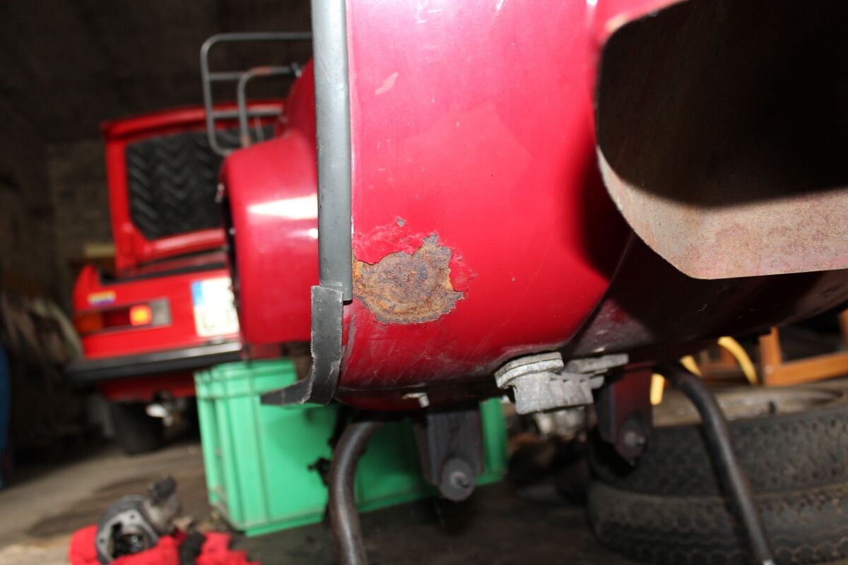

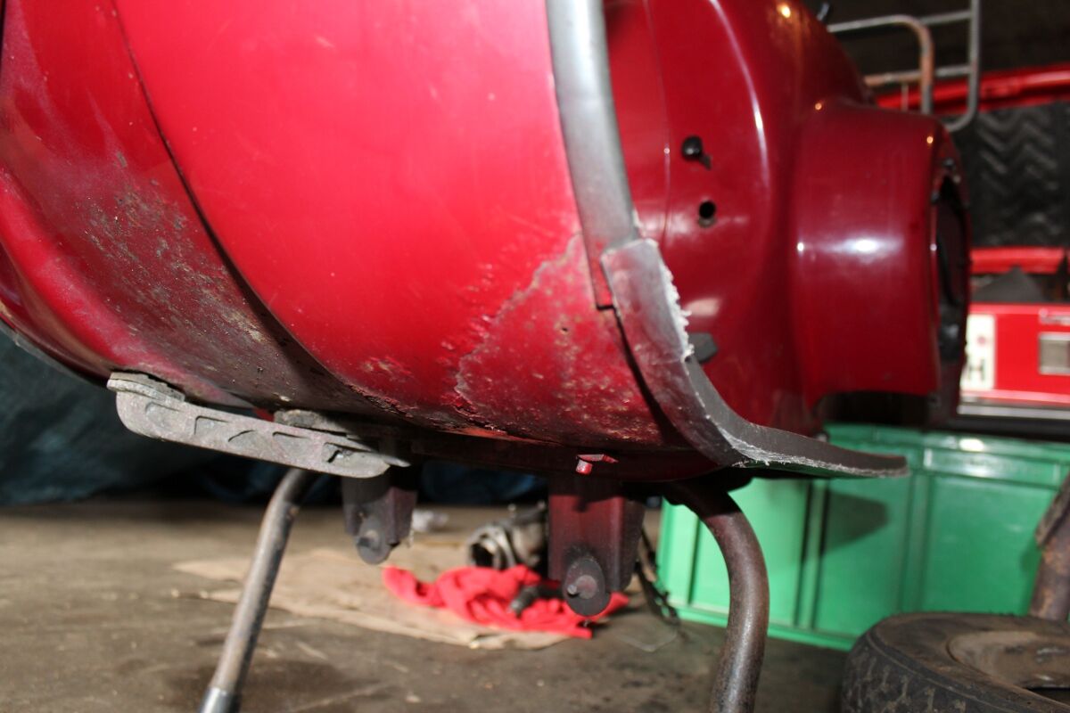

    Karosseriemäßig habe ich vor, alles weitestgehend original zu lassen, also vom Lack, der noch größtenteils original zu sein scheint und mir die Farbe recht gut gefällt, aber ich möchte die Kaskade und evtl. die Sitzbank der PKs montieren und passend lackieren und die Roststellen (siehe Bild am „Knick vom Beinschild“ behandeln und passend zu lackieren(entweder in Karosseriefarbe, die ich dann ja sowieso habe, wg. Der Kaskade oder mit Rostlack, damit alles noch original rattig aussieht und zu Rest passt, aber nicht an die Substanz geht), das sind dann so meine Ideen zu dem „Ding“ und weitere Fragen folgen

    • July 10, 2012 at 00:50
    Selbst wenn dir ein Prüfer den Polini als 125er einträgt ist das nicht wirklich legal, obwohl nicht zu erwarten steht das jemand das tatsächlich weiter prüft! Allerdings ist die Eintragung eines solchen Tuningmotors sicher stark prüferabhängig und wahrscheinlich ganz schön kostspielig...
    Die einfachste Variante ist ein Original 125er Motor von Piaggio! Dafür gibt's sogar eine Unbedenklichkeitsbescheinigung und damit ist die Eintragung ein Kinderspiel!

    Die Roststellen auf den Bildern kann ich einfach abschleifen, neu grundieren und dann lack drauf machen oder?

    Außerdem hab ich festgestellt, dass der Rost unterm Trittblech viel übler ist als ich bisher dachte :thumbdown: , hab da bisschen übersehen, weil jamand da einfach über den Rost mit einer ähnlichen Farbe drübergejaucht hat, dafür werde ich mir dann mal so Rostumwandler und Grundierung Zeug bestellen, damt das iwann wieder schön aussieht (z.B. von Sonax) taugt das was??

    Und am Rahmen hab ich bisschen (hust hust) Rost unter den Gummimatten entdeckt.. An einer kleinen Stelle sogar durch :thumbdown:
    da will ich mich dann demnächst mal dran versuchen das mit Zinn wieder schön zu machen. (davor mit Pelox bearbeiten. Ich find das liest sich in dem Link sehr gut und passend fur die Vorbehandlung)
