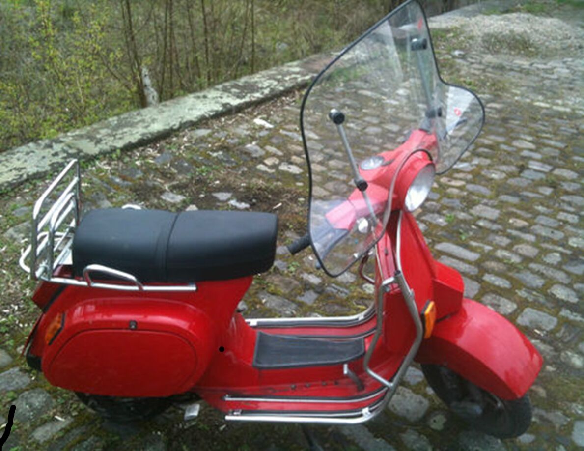

    es geht um eine Vespa PK 80 S Baujahr 1982. Es gibt da diverse Stellen, die ich gerne nach-/ausbessern möchte. Kenne
    aber leider nicht den Farbcode. Wäre schön wenn mir jemand an Hand der Bilder sagen könnte, welches rot es ist. Bezugsquelle wäre super.

  • Die Abdeckung gibt es nicht aus Blech, aber man könnte die durchaus für kleines Geld beim Lackierer wieder schön machen lassen.
    Musst den Farbcode eben haben.

  • Laß dir die Farbe nach dem Ist-Zustand herstellen. Der restliche Lack ist ja auch schon ein paar Tage "alt"...

  • Bevor du da gleich zum Lackierer rennst , würd ich mal als erstes versuchen das ganze mal anständig polieren , gerade die roten Farben bleichen gerne aus und sowas lässt sich relativ leicht aufpolieren

    Erst einmal Danke für Eure Antworten. Habe das Teil so für relativ kleines Geld gekauft und noch nichts dran gemacht. Windschutz ist aber schon runter. Polieren kommt als nächstes dran, allerdings kann man das bei dem Lenkerkopf vergessen. Bin mir auch nicht sicher, ob der Original ist. Der muss lackiert werden. Zum Lack. Es ist der Orginal Lack und ich bin davon ausgegangen, das die PK 1982 nur mit einem rot gebaut wurde und es dafür irgend eine Tabelle oder Hersteller gibt. Lackierer lohnt jetzt noch nicht. Außer am Triittbrett einige Roststellen ansonsten Rostfrei. Eventuell doch noch jemand ne Idee zum Farbcode? Schild habe ich nirgendwo gefunden.
  • Genau! Manchmal auch P2/4 Rosso Cina genannt!
