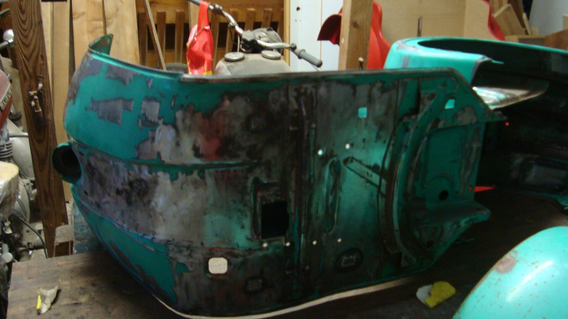

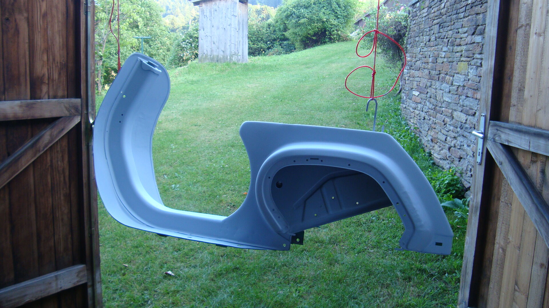

    heute endlich mal den rahmen grundiert sowie anbauteile geschliffen, das ergebnis kann sich sehen lassen, blinkerbleche sind viel besser als erwartet geworden, natuerlich bin ich kein profi und ein bisschen kit darf nicht fehlen ;)

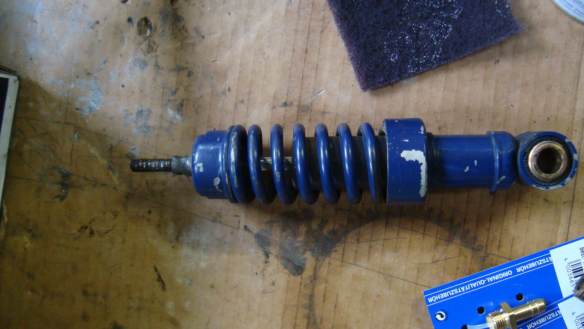

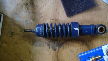

    nochmal zum stossdaempfer (siehe bild) wie zerlege ich den?

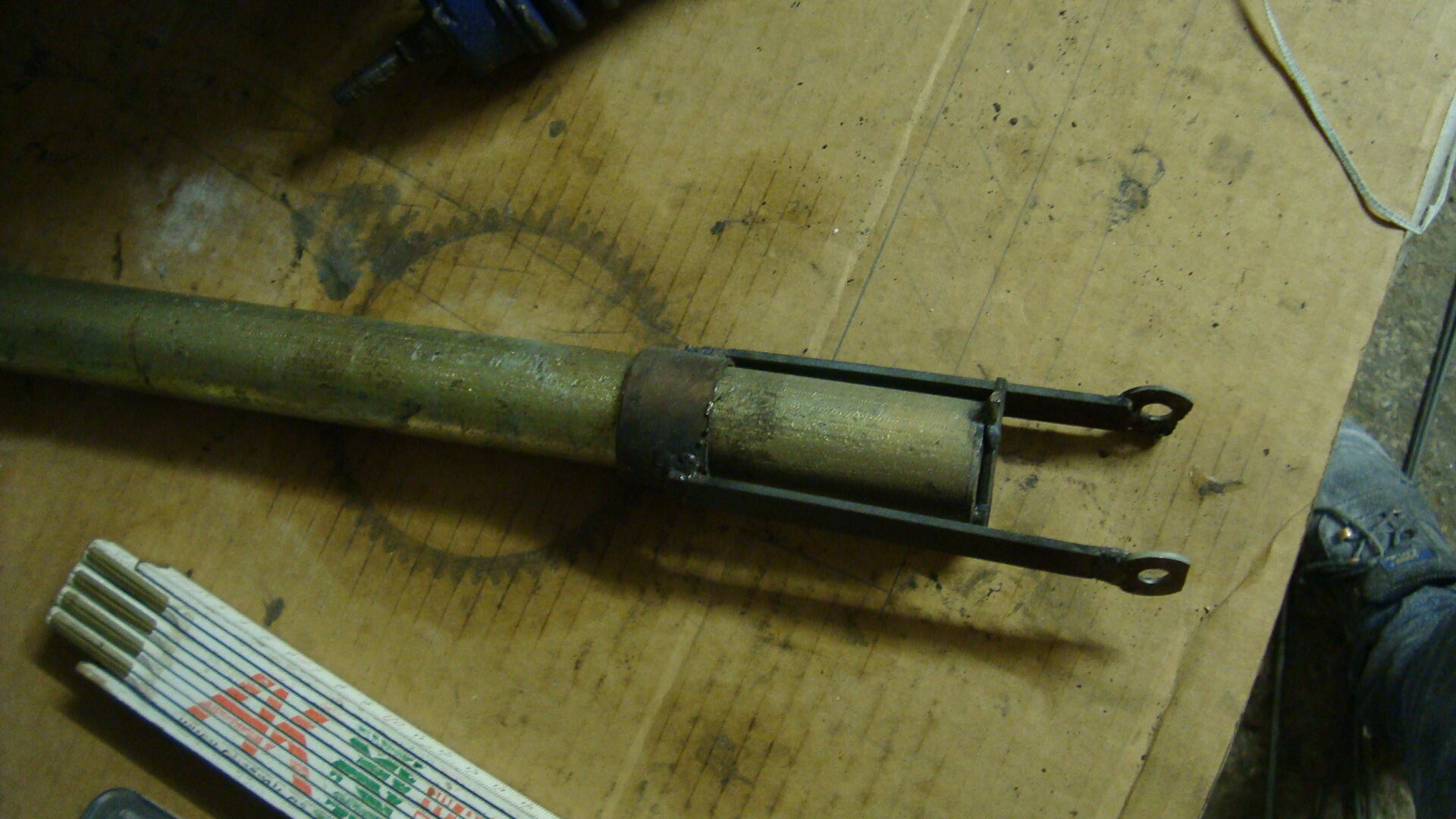

    hab mir gestern auch noch ein kleines werkzeug gebastelt, na wer erkennt wofuer das gut ist? :D

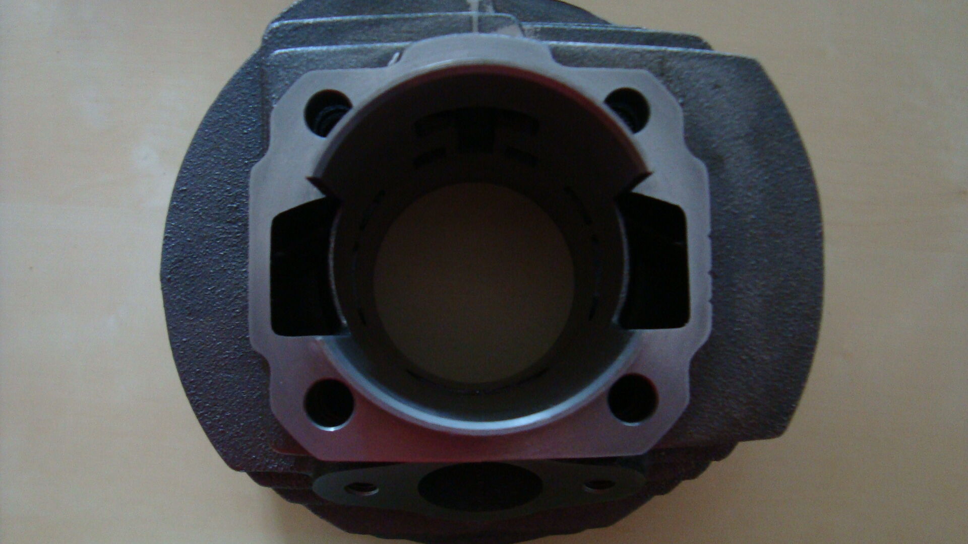

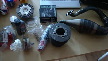

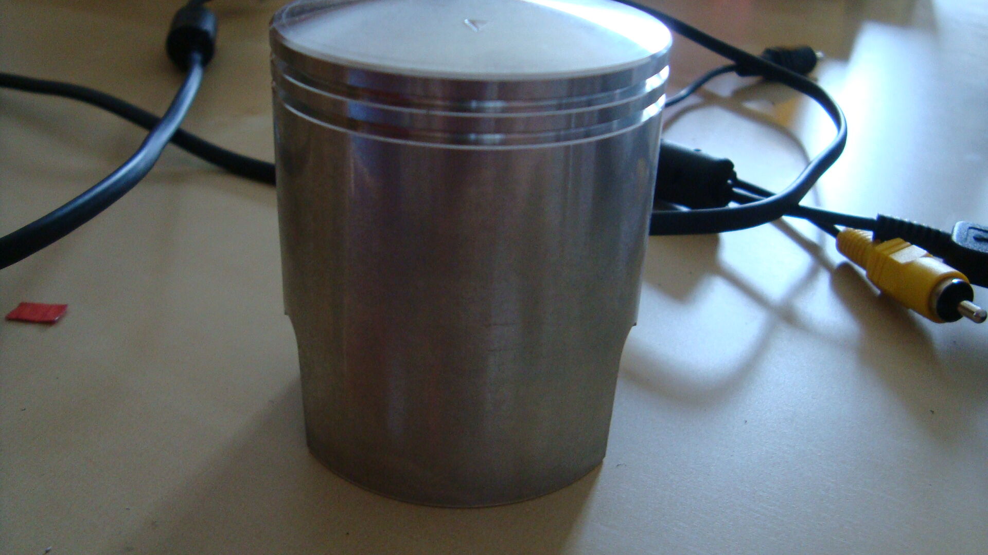

    SIP parts liegen nun endlich hier, und der motor kann jez mal ran.
    Daten:
    Polini 130 Race
    Polini evo 2
    2.86
    xl2 kulu mit verstaerkten federn
    hab den polen unten mal um 2.5mm abgedreht, die dichtflaeche fuer die ueberstroemer sind jetzt mal ordentlich groß wuerde ich sagen :D
    nun gehts ans bearbeiten.
    Was wuensche ich mir? 18-20 PS
    hat da jemand gute steuerzeiten fuer mich? wie viel % auslass vertragen polini kolben + ringe? (ja ich hol mir noch nen gs kolben, allerdings noch nicht jetzt) :D
    der chup meinte noch schmierbohrungen in den kolben zu machen, unterhalb des auslasses und rillen schraeg nach oben ziehen, ich bin mir nicht sicher wo genau ich die machen soll, kann mir das wer einzeichnen? ?(
    desweiteren meinte er den zylinder mit ner hohnbuerste durchzugehen fuer mehr kolbenspiel, noetig? wenn ja, zeigt mir jemand so eine buerste und wie mach ich das?
    das wars dann mal :D
    Michael
    edith fragt noch: wie aendert man den topic namen?

  • Mediakreck
    4,983
    911
    Dort wo der Pfeffer wächst
    v5x2t mal 2
    • August 25, 2012 at 14:25
    • #43
    68%?

  • vespaschieber
    Captain no more Morgen
    110
    20,635
    4,003
    Ludwigsburg
    • August 25, 2012 at 14:29
    • #45
    68 gehn immer.
    effektiver wird es sein wenn du dich durchs gsf wühlst. gibt zu jedem zylinder einen entsprechenden thread.

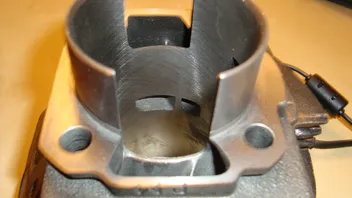

    hab mich mal 15min. in die werkstatt begeben und den einen ÜS gefraest, was sagt ihr dazu?

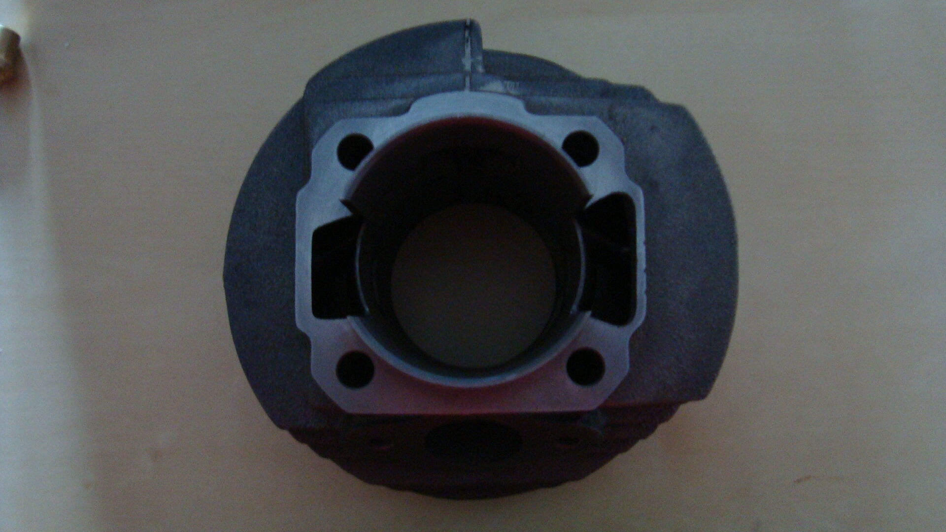

    so leute brauch nochmal eure hilfe: ich kann ja auch noch die kolbenfuehrung in die breite wegnehmen, wie viel % gehen da? theoretisch wie beim auslass etwa 67 - 68 % ?
    und wohin soll ich das wegnehmen, die beiden bestehenden sind ja nicht genau in der mitte..
    bitte um rasche antwort :S

  • Mediakreck
    4,983
    911
    v5x2t mal 2
    • August 26, 2012 at 20:07
    • #49
    Mit was hast du denn so schön gebohrt ähh.. gefräst? :D

  • Ulmi
    stupidness is not a crime
    13,997
    2,792
    • August 26, 2012 at 20:52
    • #52
    Zitat von köberle
    Daten:
    Polini 130 Race
    Polini evo 2
    2.86
    wenn du nur ansatzweise in richtung 20 kommen willst, dann würde ich den auspuff gleich zurückschicken- besagter hat keine daseinsberechtigung in jeder hinsicht
    fräsen und abdrehen ohne jegliche grundlage auf der du aufbaust ist völlig falsch, lese dich hierzu ein, sonst ist am ende keiner zufrieden( zylinder und du)

    • August 26, 2012 at 21:02
    • #53
    dachte den vorerst mal zuu fahren wegen "unauffaelligkeits" gruenden, was jetzt totaler schwachsinn is, hab mir gedacht spaeter nen besseren zu kaufen, aber sollte doch gleich gemacht werden, welcher sollts denn sein?
    wer sagt den n das ich ohne jegliche grundlage drehe? hab ihn nur vorerst mal gedreht und mich an dem ersten ueberstroemer versucht, werde ihn vl. morgen stecken und mal alles messen, ich kann selbst drehen von dem her is es egal wie oft ich da drehe, aber ich wuerde mal gerne wissen welche ÜS zeiten ich anstreben sollte (natuerlich vorher welcher pott)
