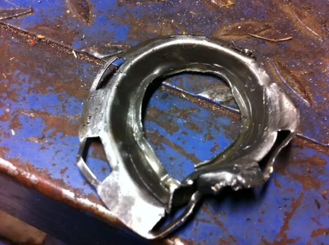

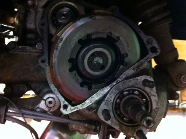

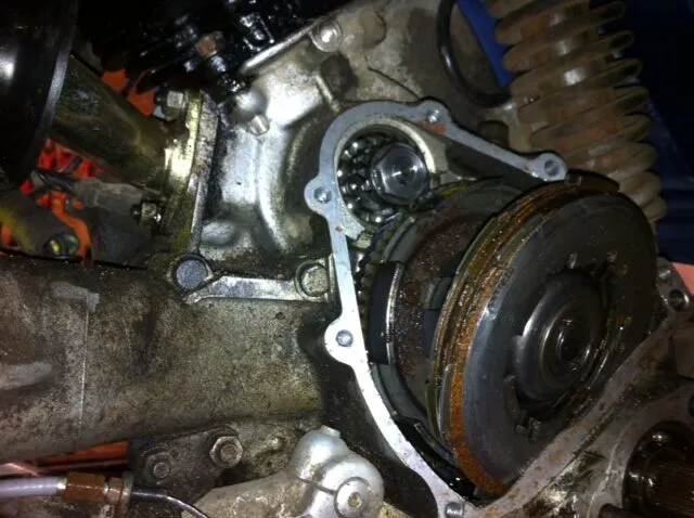

    Hier nochmal schnell die Bilder der alten, defekten Kupplung um euch einen kompletten Überblick über da Chaos zu verschaffen.
    VG,
    Jan

    Über das Ölleitblech seid ihr mitm LKW gefahren? ;) Da muss auf alle Fälle nen neues her.
    Deckel ist, soweit ich weiß nicht egal. Für ne XL2 Kupplung brauchst Du auch nen XL2 Deckel.
    Für mich sieht das so aus, als wenn die Kupplung nur aufgegangen ist, richtig einschätzen kann ich das aber, aufgrund der Bilder, nicht.
