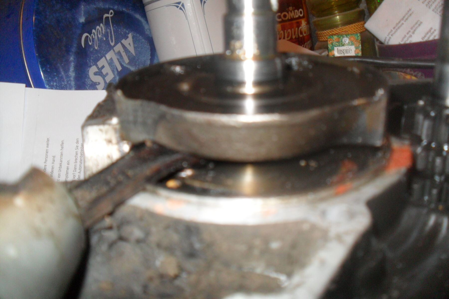

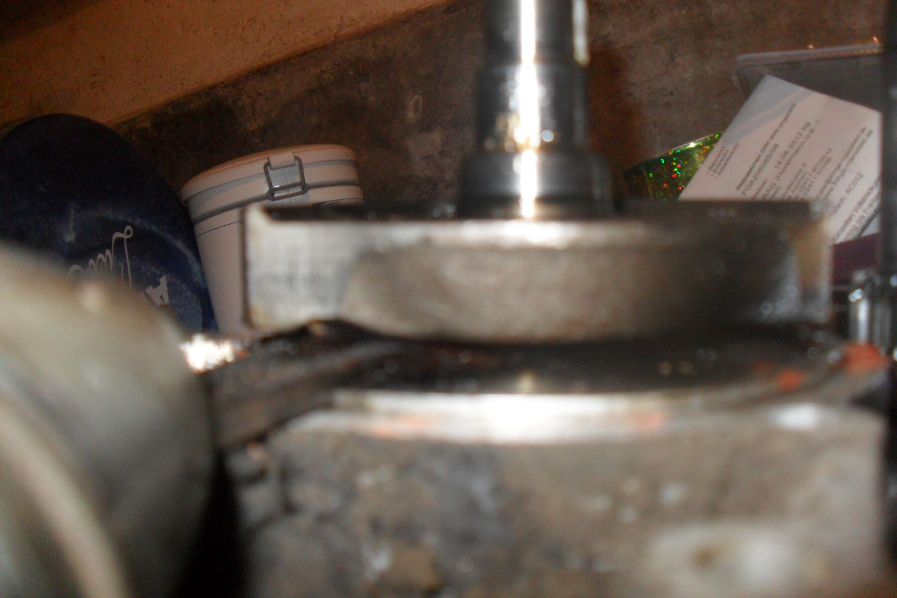

    Sry, hab das nicht geagt, der segring is raus, aber das primärrad lässt sich nich weit genug kippen, schlägt an der Schaltklauenwelle an, bin etwas ratlos ?(
    • November 14, 2012 at 15:14
    • #45
    Was meinst Du jetzt? Den Kupplungskorb? Wenn ja: Der hat ja mehrere Ausbuchtungen aussen rum. Eine Ausbuchtung ist größer als die anderen. Die musst Du so drehen, dass sie an einer Stelle des Kupplungsgehäuses ansteht und dann kannste Du den Korb mit etwas weiterem Gewackel wegkippen und rausnehmen. Hoffe, das war etwas verständlich, da schwer zu beschreiben.

    Jaaa eine Ausbuchtung is grösser trotzdem funzt dat nich, das Primärrad das ja an dem KuluKorb ist ist breiter als der Korb und stöst beim Kippen an die Schaltwelle, hab jezz ma Zähne von dem kleinen Rad gezählt das eig neben dem Primär sitzt, hat 14 Zähne, welche Übersetzung isn da jetzt drauf?

    hauptwelle muss raus. dann geht erst die übersetzung raus.
    es geht am besten, wenn du das ding in den ersten gang schaltest und dann ist es nur noch gefummel.
    gelegentlich geht sich das um ein paar zehntel nicht aus: die hauptwelle incl lager nach außen rausklopfen. dann das lager seitlich abgestützt gepolstert am motorgehäuse lagern, die hauptwelle aus dem lager klopfen, das lager fällt ab, du hast mehr spiel und jetzt gehts spätestens raus.

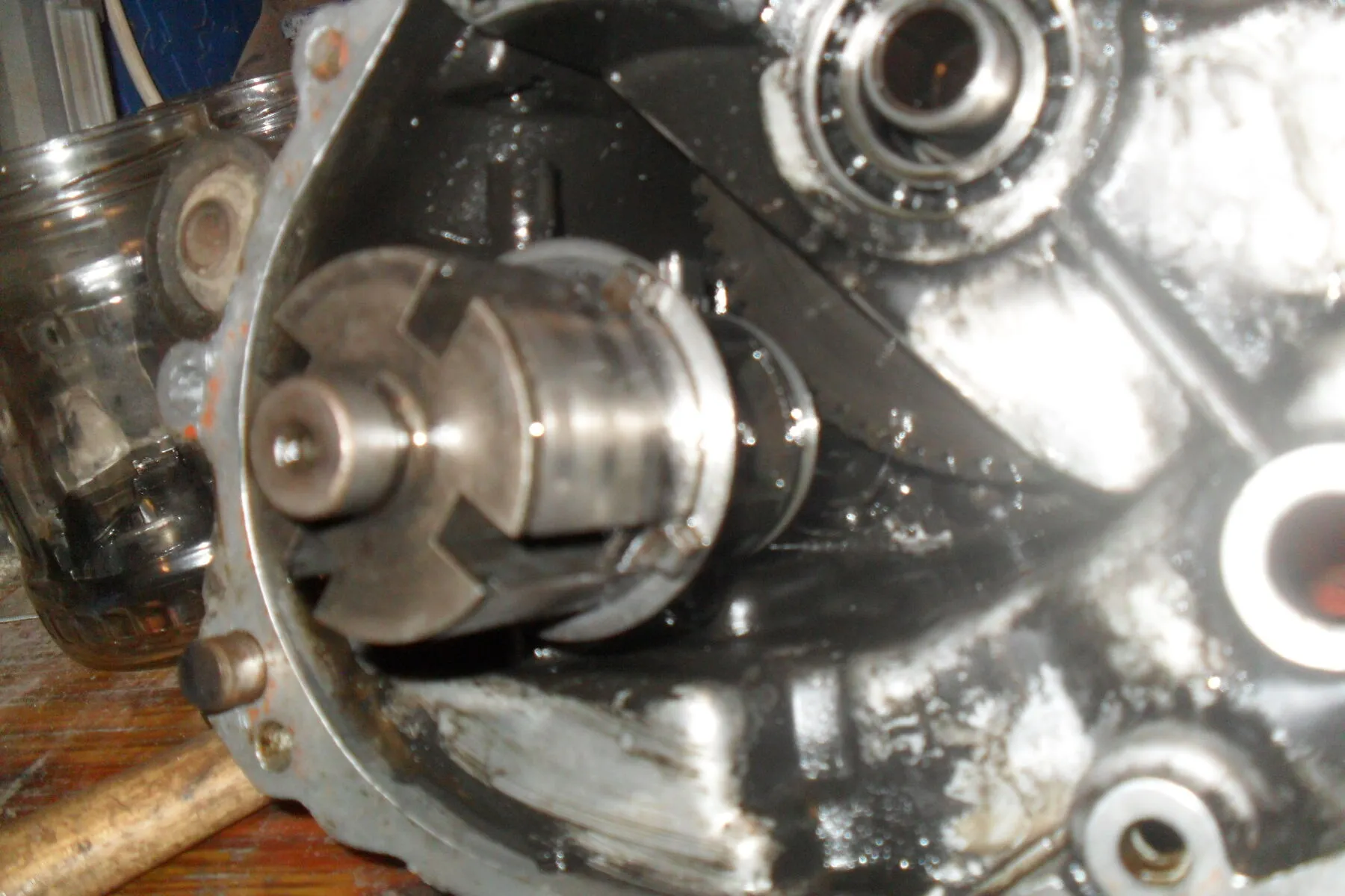

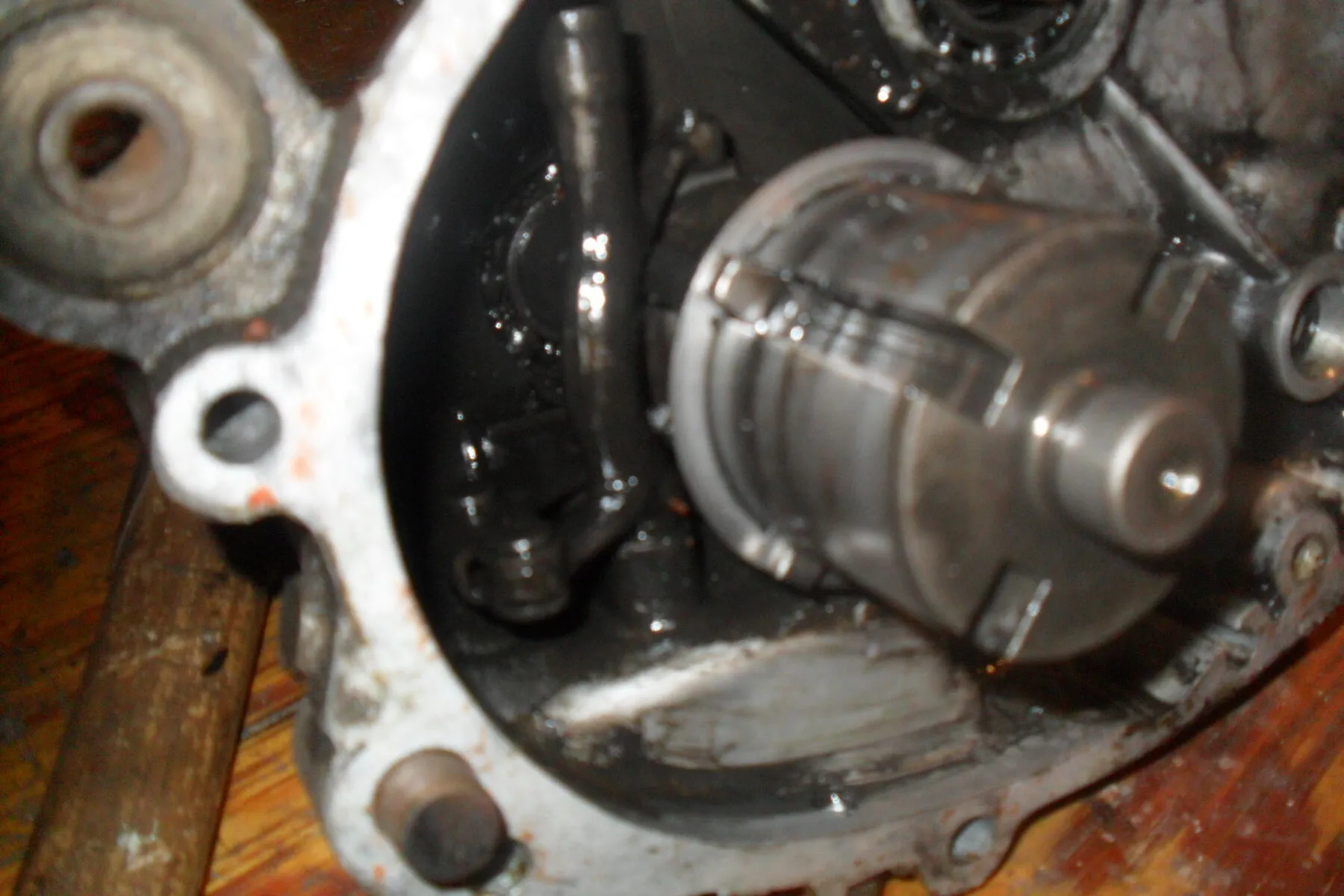

    Ma paar Fotos hier...

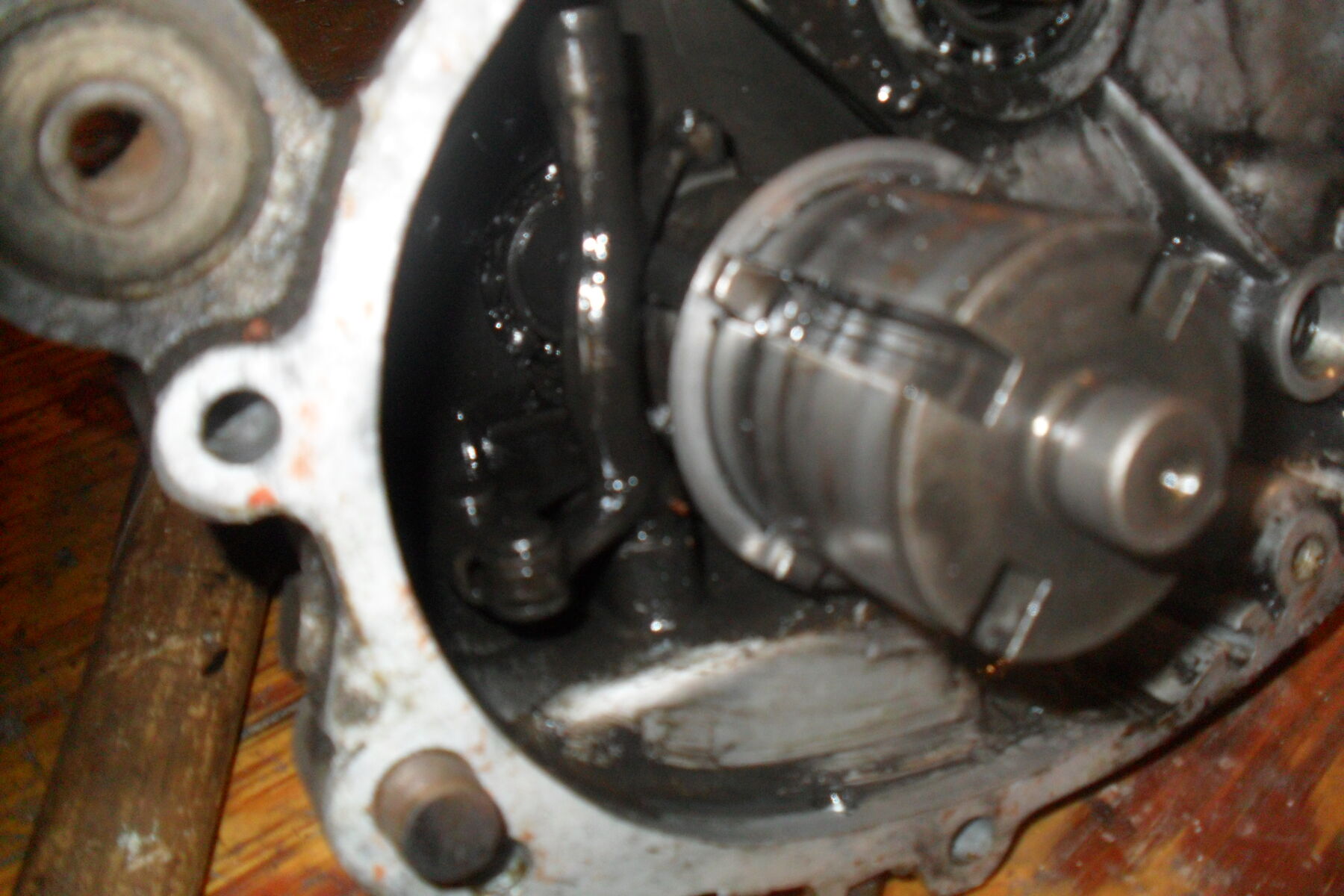

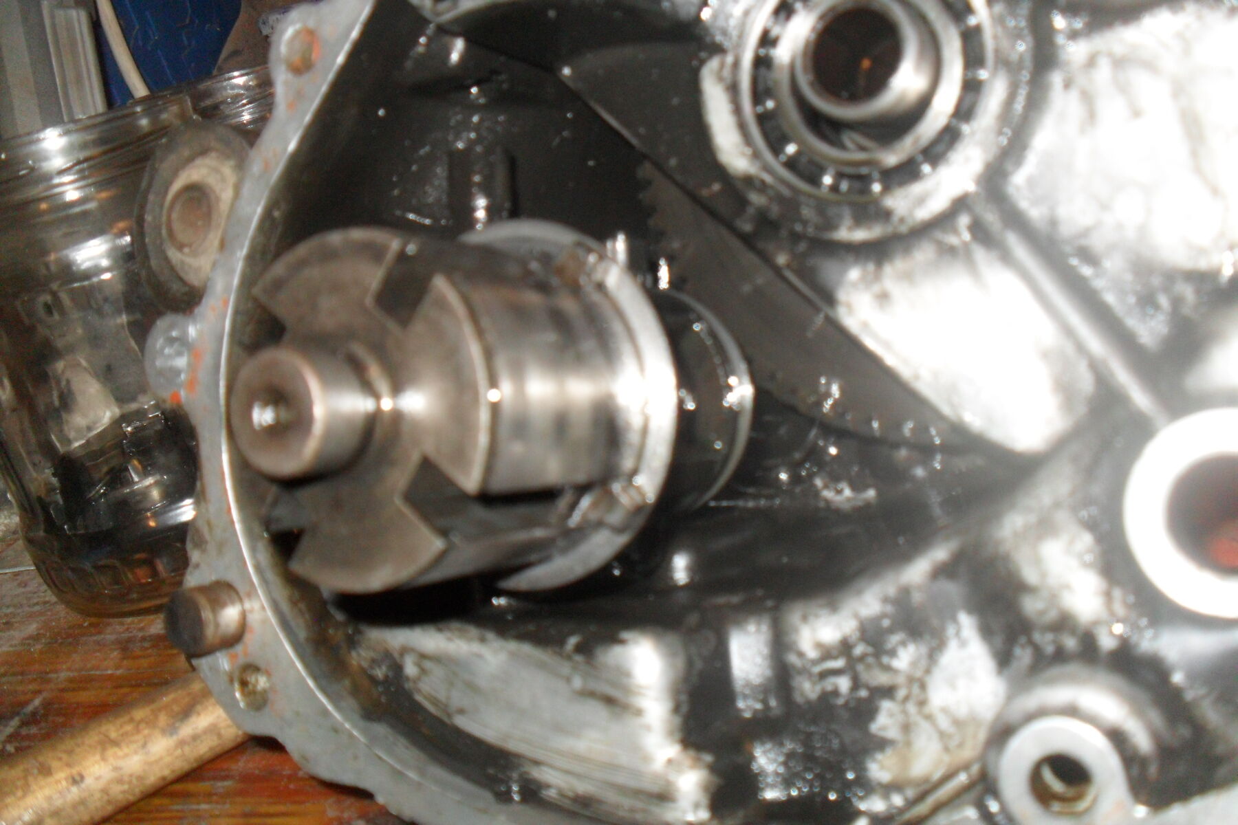

    Guck mal hier ist ne ausgebaute Schaltklaue , an den Einkerbungen siehste wo welcher Gang liegt : schaltklaue in ordnung?

    • November 14, 2012 at 23:23
    • #51
    auf dem bild biste im ersten

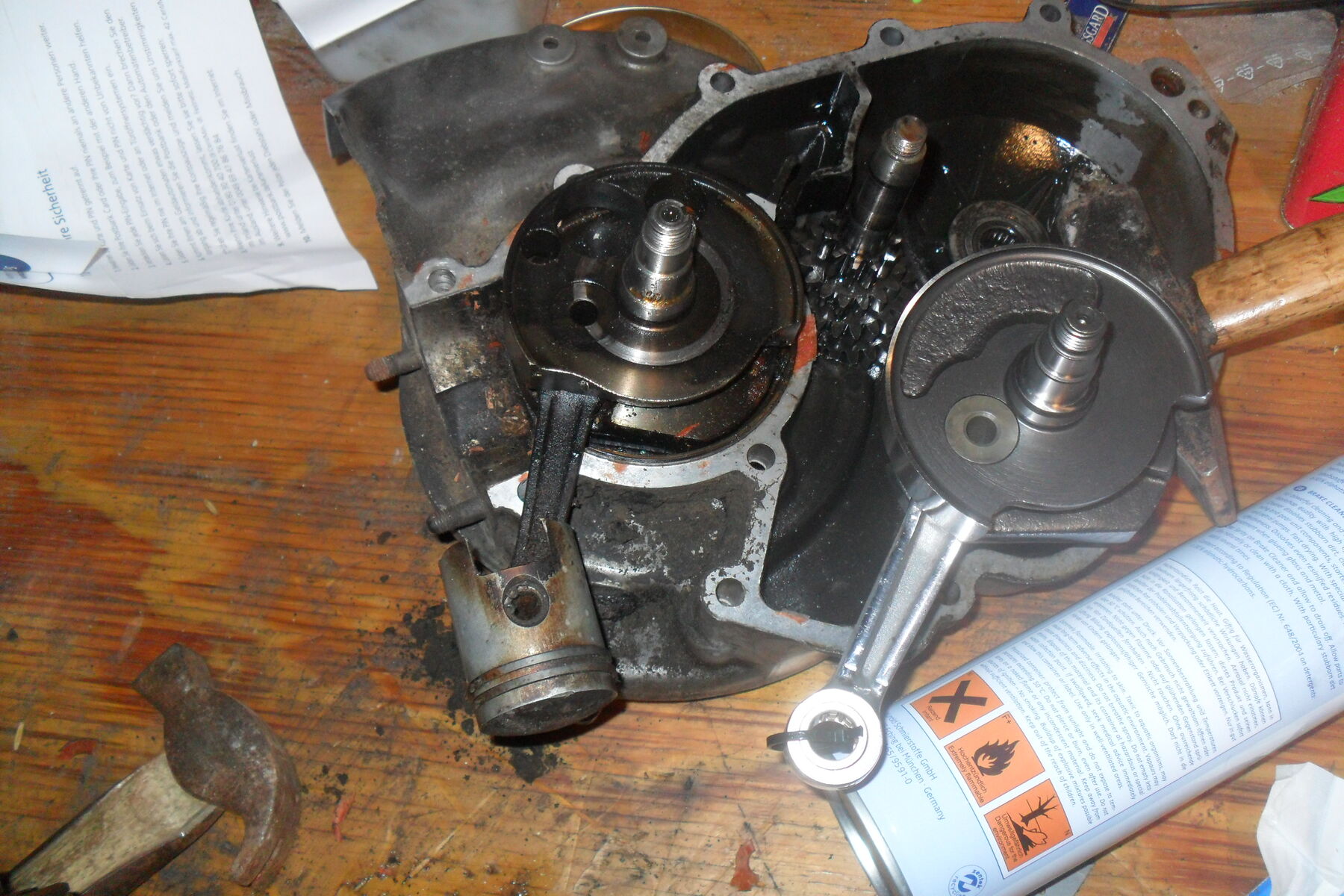

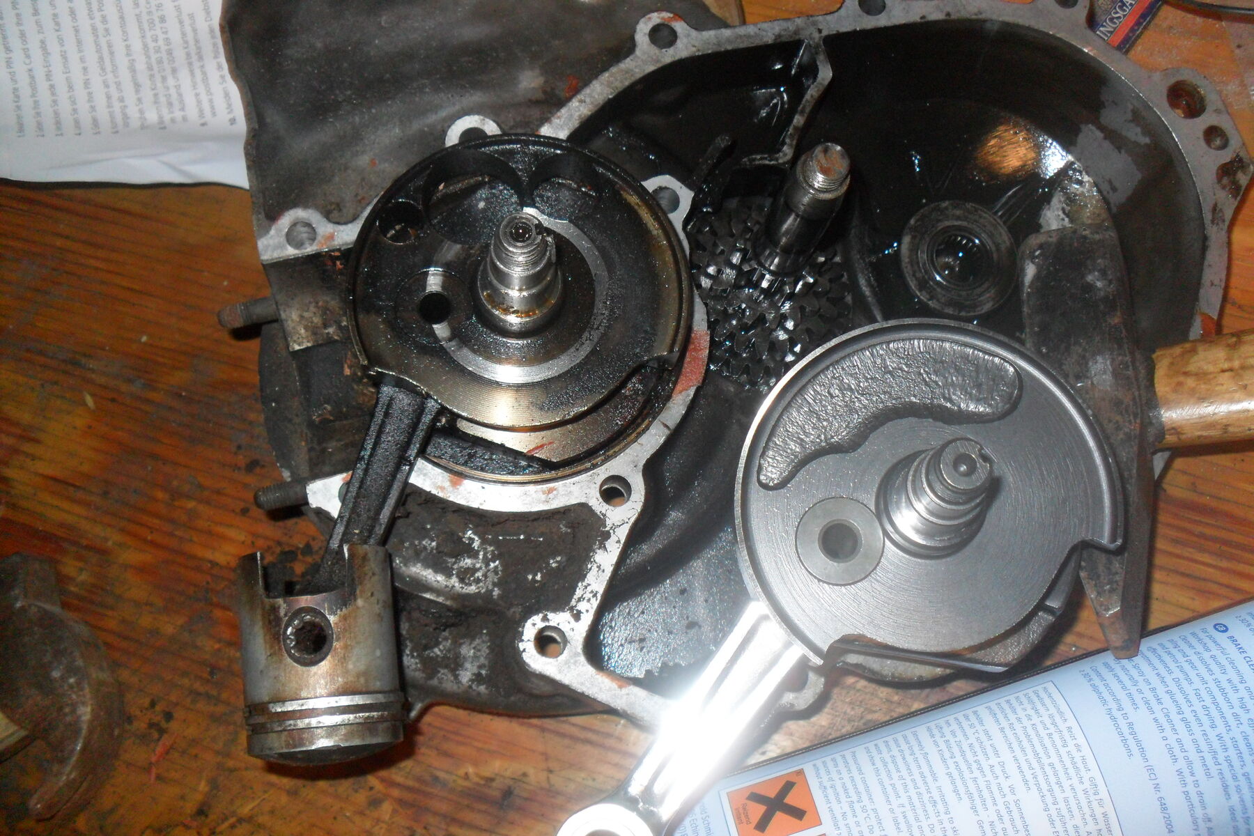

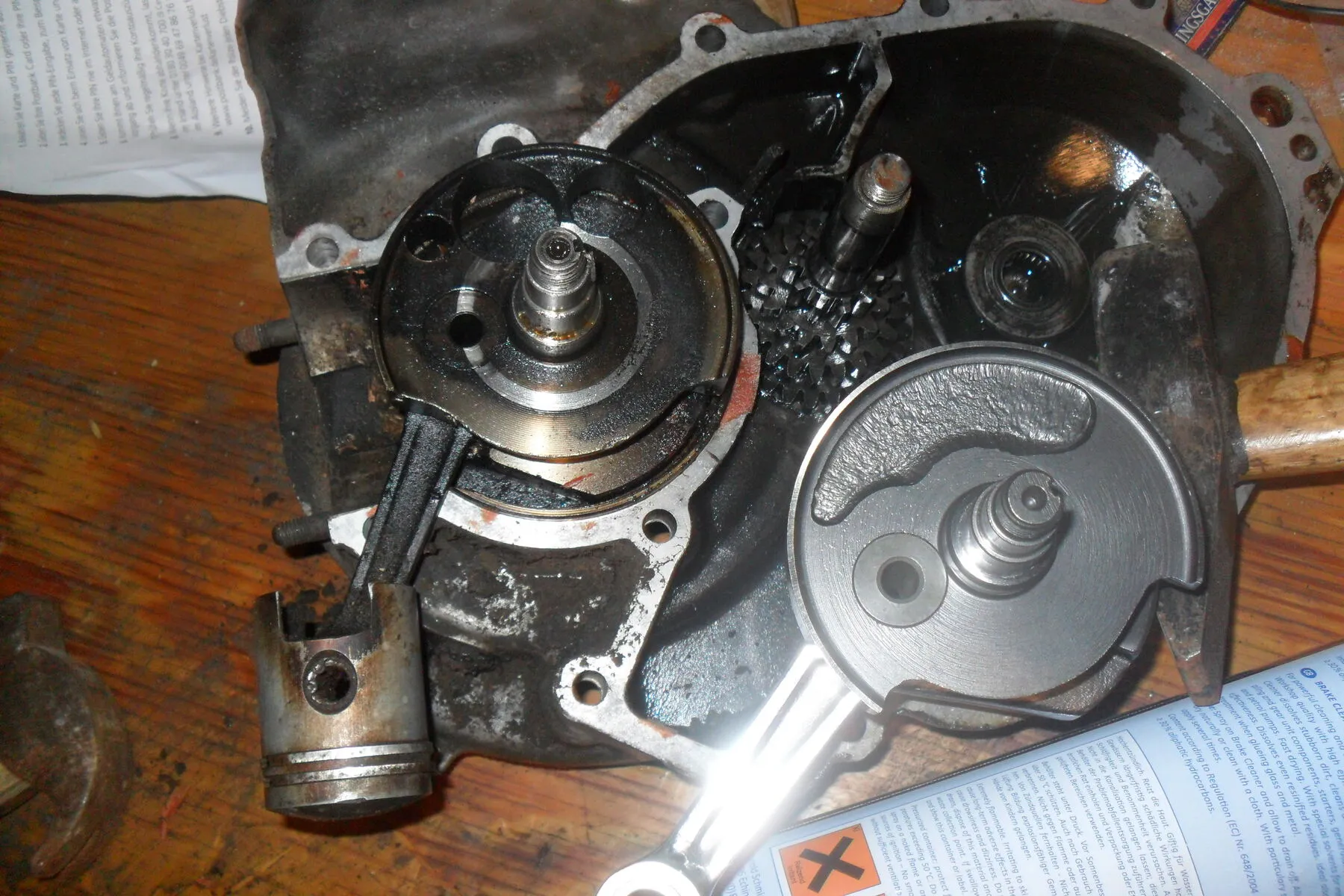

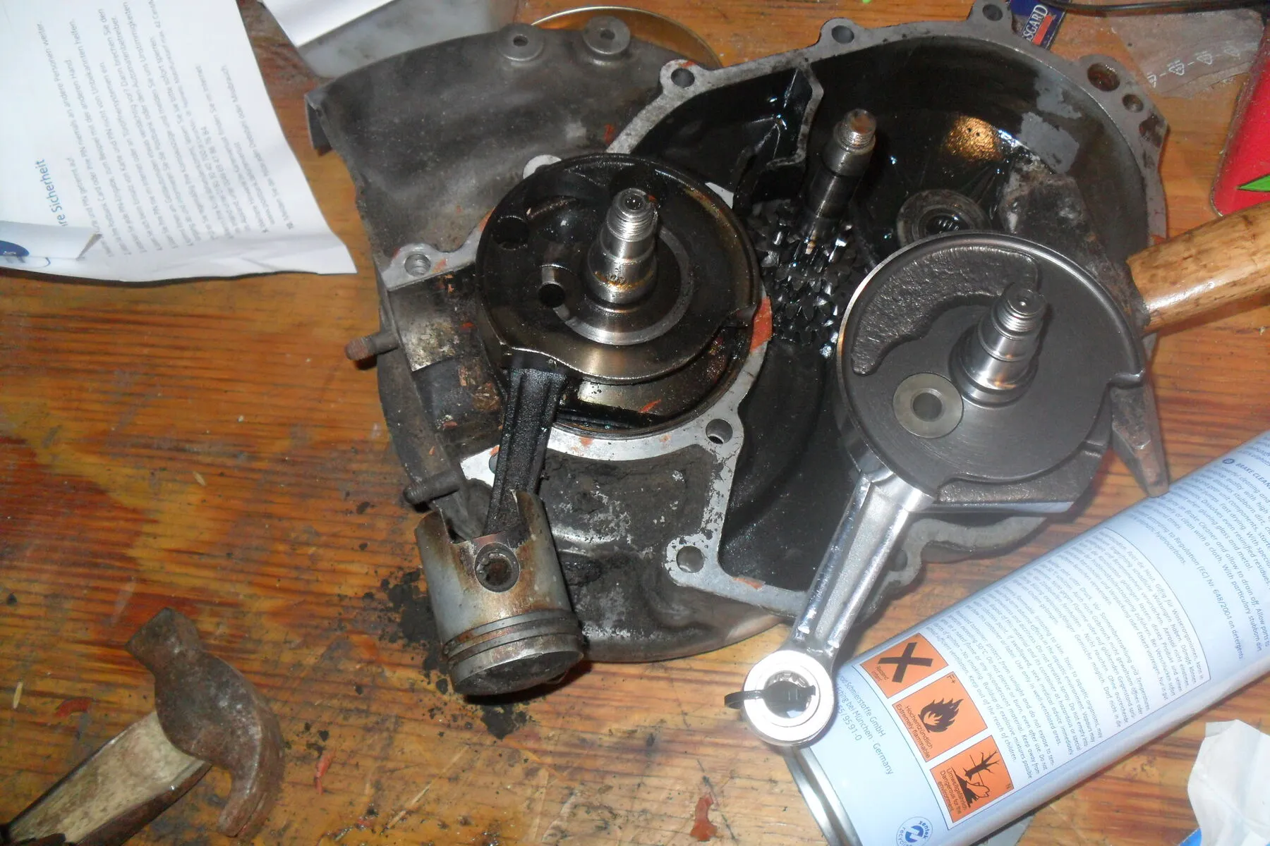

    so, ma bilder von der alten und der neuen Kuwe

    haste mal den umfang gemessen ob da ein unterschied is.
    also von kante zu kante.
    für mich sieht das auf den bildern zimlich gleich aus

    nee noch nich, aber ich mein da könnt ma jemand gefräst ham, haett ich mir da die neue welle nich sparen können, frag ich mich da?

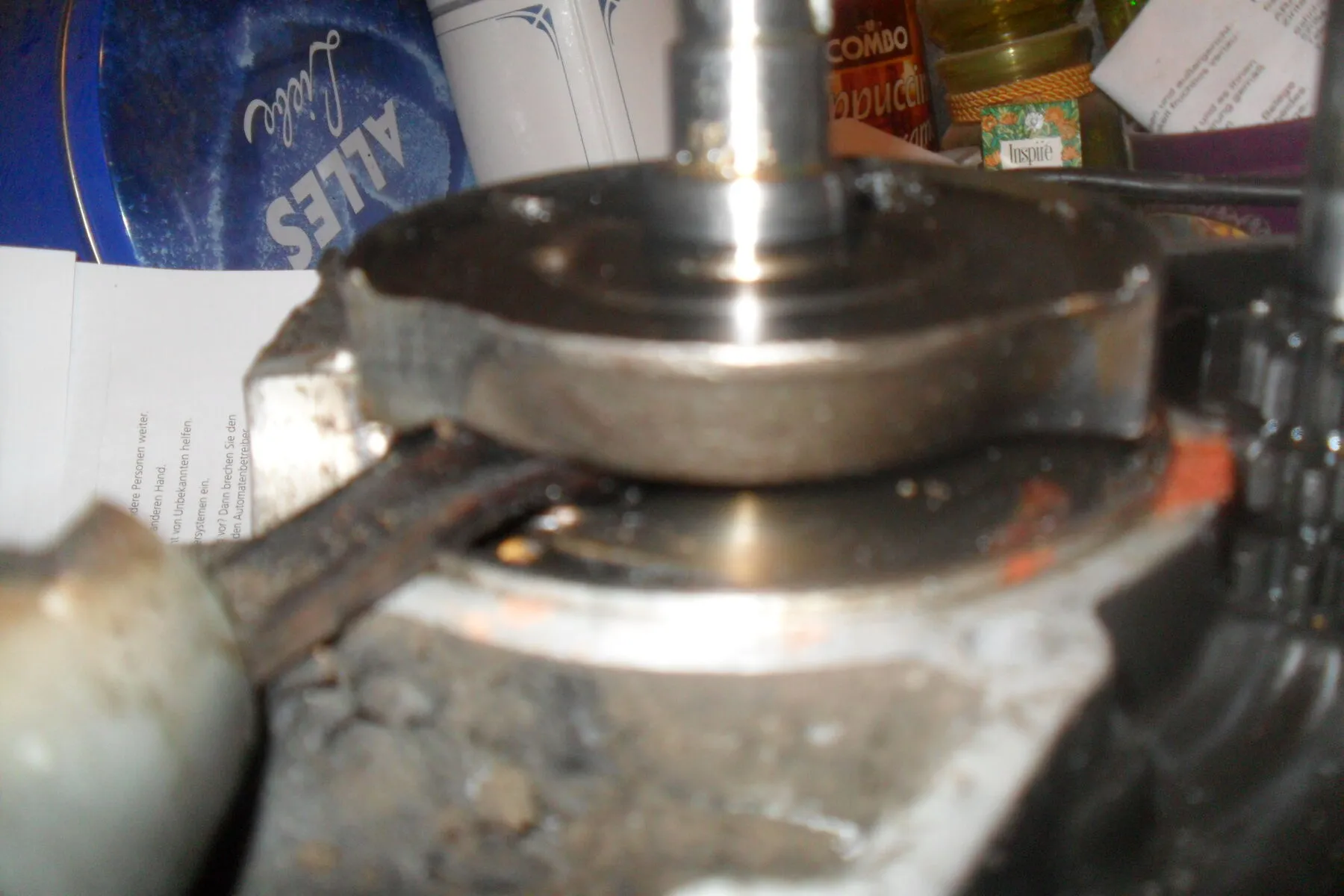

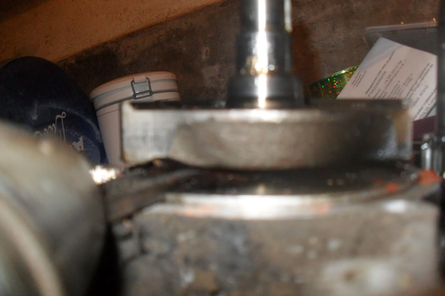

    Hat denn jeman die maße von der mazzu rennwelle?

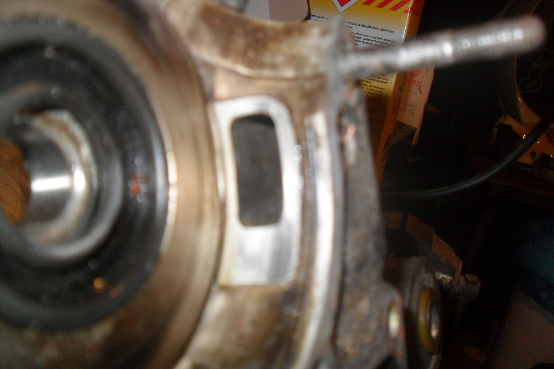

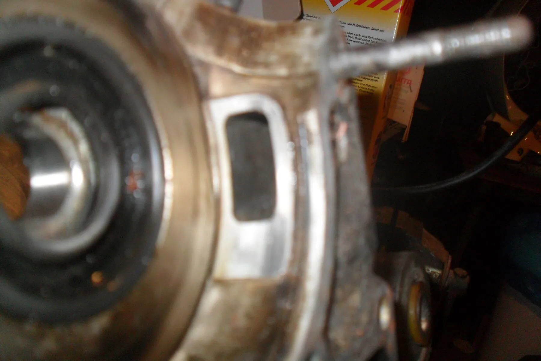

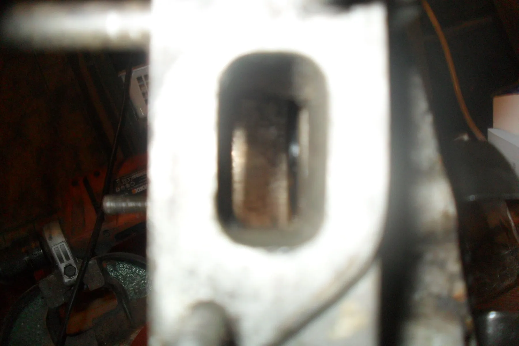

    apropos maße mein einlass hatt aussen 25mm und innen 23,5 , ist denn da schon was gemacht worden und wie weit soll ich den denn aufmachen fürs 102erchen?
      • 173.98 kB
      • 1,800 × 1,200
      • 192

    hol raus was geht. mehr ist immer besser.
    neue welle sparen.... hm ist ne sache wie die alte aussieht. und fräsen würd ich die DEFINITIV. das bringt nochmal n riesen leistungsplus.
    steuerzeiten der welle verlängern und v.a. die kante im "offen" zustand abschrägen in den wellen zwischenraum, dass das gas besser strömt.

    kannst du mal ein scharfes Foto von der Drehschieberfläche machen. :rolleyes:

    Generell scharfe Fotos wären mal was :D
