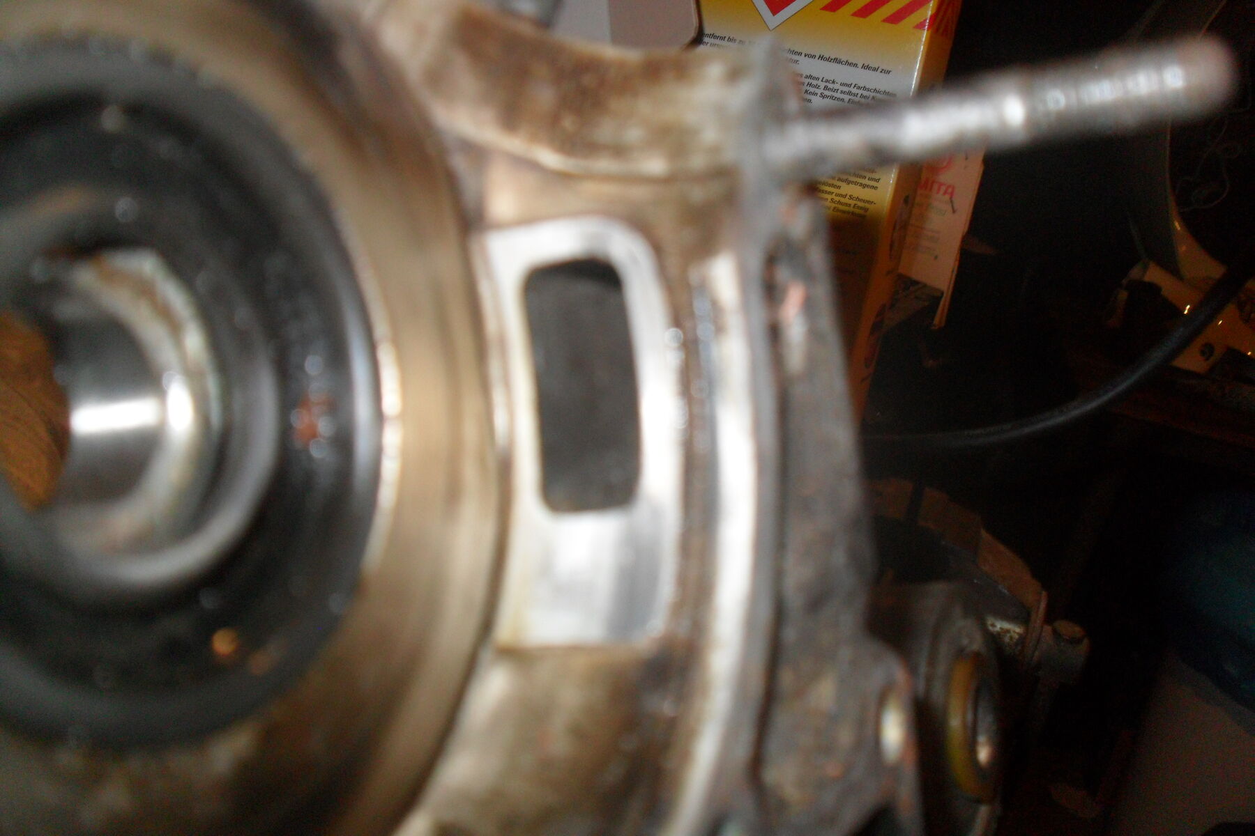

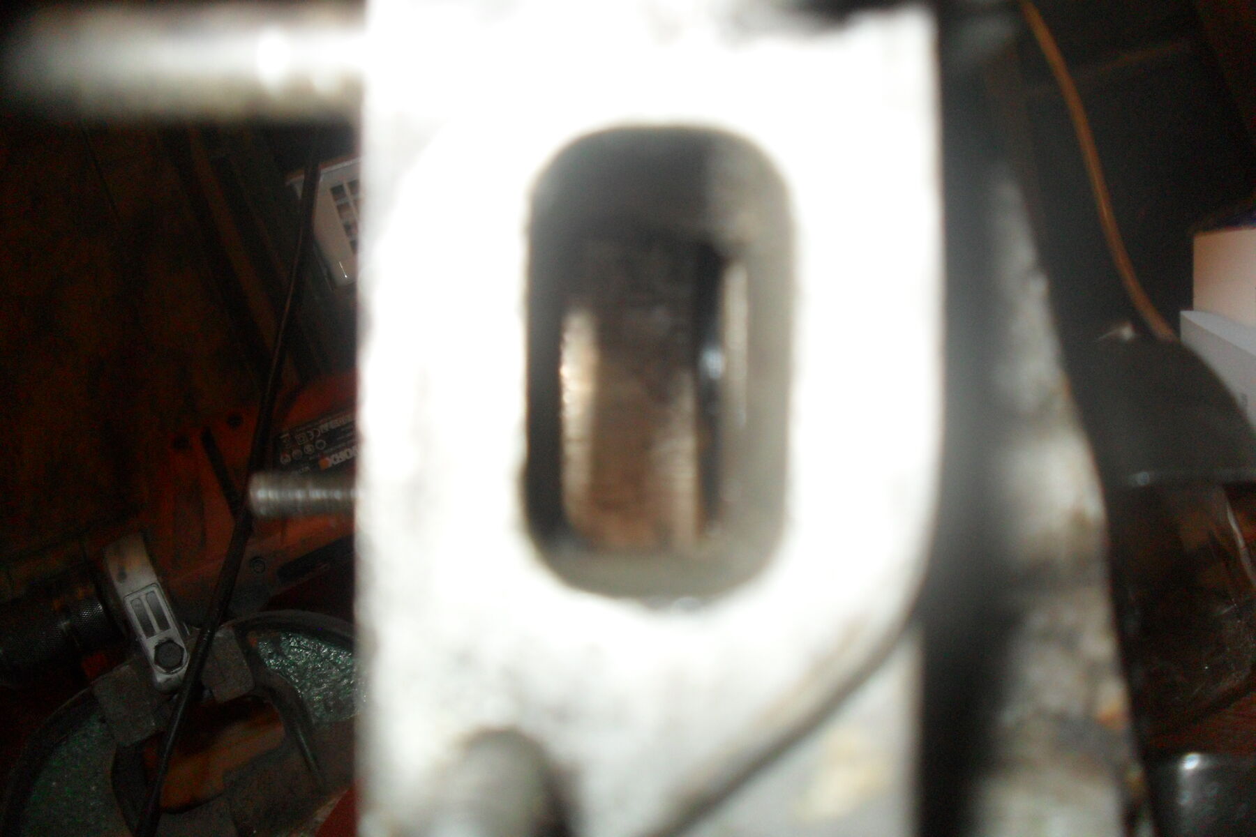

    Hat denn jeman die maße von der mazzu rennwelle?
    apropos maße mein einlass hatt aussen 25mm und innen 23,5 , ist denn da schon was gemacht worden und wie weit soll ich den denn aufmachen fürs 102erchen?

    • November 15, 2012 at 06:59
    • #56
    hol raus was geht. mehr ist immer besser.
    neue welle sparen.... hm ist ne sache wie die alte aussieht. und fräsen würd ich die DEFINITIV. das bringt nochmal n riesen leistungsplus.
    steuerzeiten der welle verlängern und v.a. die kante im "offen" zustand abschrägen in den wellen zwischenraum, dass das gas besser strömt.

    • November 15, 2012 at 15:57
    • #57
    kannst du mal ein scharfes Foto von der Drehschieberfläche machen. :rolleyes:

    • November 18, 2012 at 00:50
    • #58
    Generell scharfe Fotos wären mal was :D
