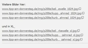

    Weitere Bilder hier:
    https://www.vespaonline.de/www.tipp-am-do…ewelle_1024.jpg
    https://www.vespaonline.de/www.tipp-am-do…ahnrad_1024.jpg
    und in XL_
    https://www.vespaonline.de/www.tipp-am-do…rbewelle_xl.jpg
    https://www.vespaonline.de/www.tipp-am-do…_zahnrad_xl.jpg

    • July 22, 2012 at 11:10
    Erst mal, so was mach icht nicht auf, man kann Bilder hier im Forum laden. Was hast Du gemacht, erst Kupplung zusammen gebaut und dann eingebaut? Oder was?

    Ich weiss um das Hochladen der Bilder. Habe ich aber gemacht, weil die drei XL-Bilder je eine Größe von 2 MB haben.
