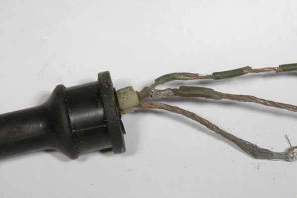

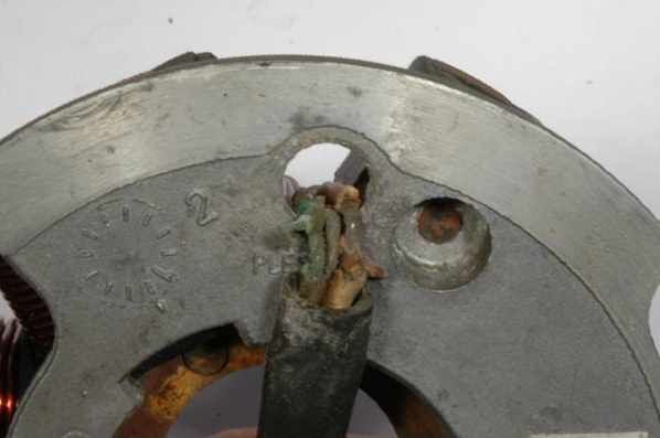

  • Der PicUp ist möglicher weise noch ganz. Das Spiel mit Licht an oder nicht, weist auf defekte Verkabelung hin. Hab mal zwei Bilder angehängt. Möglicher weise muss die Ladespule getauscht werden. Das Löten an der Platte ist nicht so einfach, wenn Du dir das nicht zutraust, melde dich, ich mach Dir das.

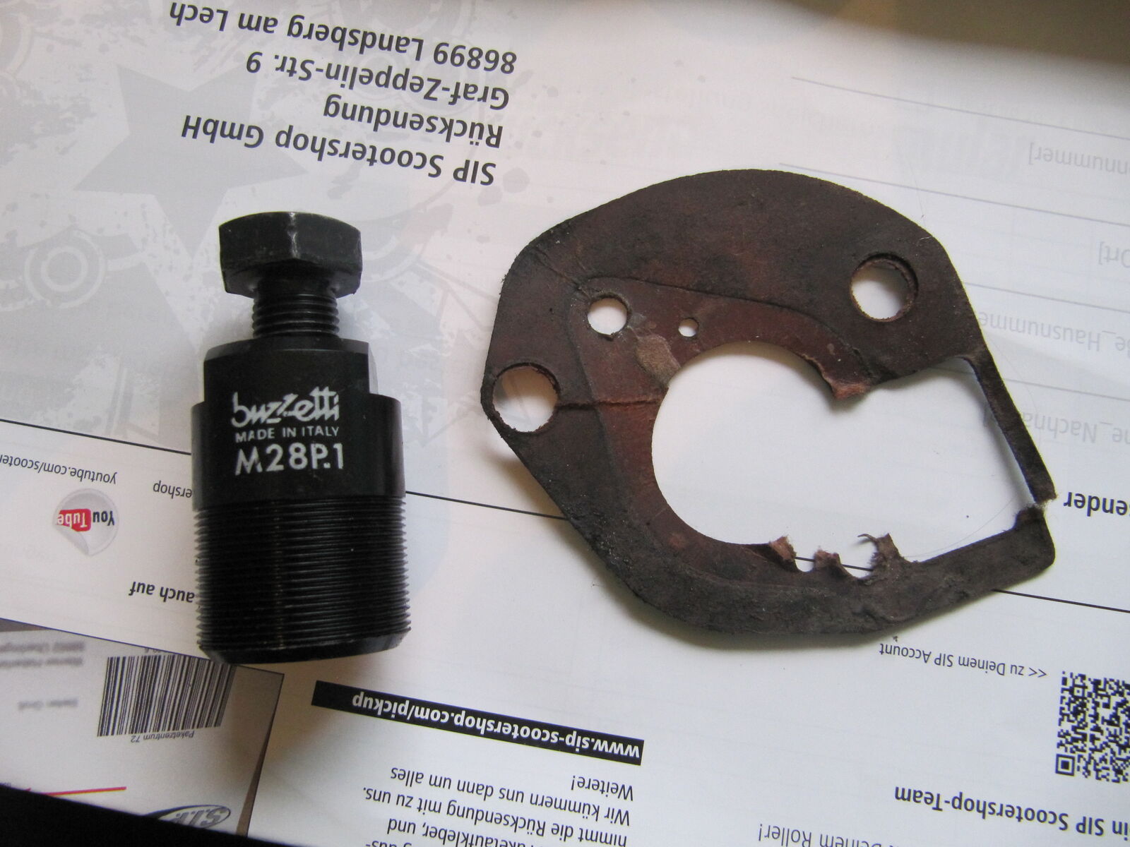

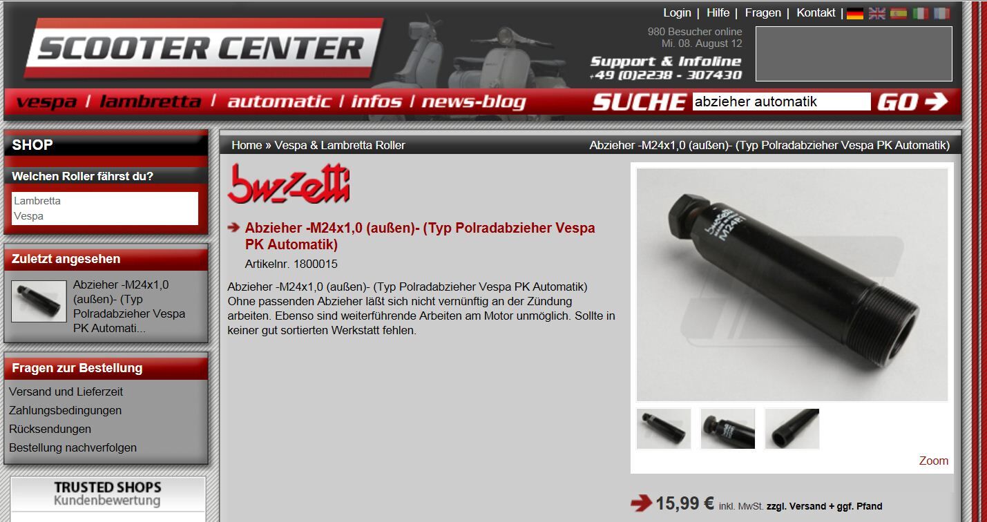

    Heute haben mein Bekannter und ich uns an die Arbeit gemacht und haben leider beim Auseinanderbauen leider festgestellt das der gekaufte Polradabzieher zu kurz is. Im SIP wurde mir der vorgeschlagen. Ich habe angegeben PK50XL2 und habe den auf dem Bild bekommen.
    Nun haben wir gesehen das die schraube der welle wohl zu lang ist für den Abzieher und( 55-60mm so ca.).Ich suche nun den passenden und wollte lieber im Forum noch mal fragen.
    Zudem suche ich auch eine neue Dichtung für den Vergaser, welche auch auf dem Bild zusehen ist.
    Kaufe auch gerne privat hier im Forum, wenn einer etwas los werden möchte :) Wir wollte zum Wochenende weiter schrauben, deswegen ist höchste eile mit dem bestellen geboten :)
  • Hi, Sip trifft da keine Schuld, Du hättest XL2 Automatik angeben sollen. Denn Xl1 und XL2 Schaltmotoren haben den gleichen Abzieher. Die Dichtung, die hättest Du vor 20 Jahren mal einzeln bekommenm heute nur noch im kompletten Satz. Ich hab die Dichtung einige male nachgeschnitten, hab aber leider kein gescheites Muster mehr. Wenn Du mir die alte schickst, schneid ich Dir eine. Der richtige Abzieher ist dieser. Bekommst Du bei E-Bay für 15 Euro INCLUSIVE Versand. Den Dichtsatz bietet die http://www.vespa-schmiede.de/ an, den Abzieher natürlich auch.
  • Wegen dem Abzieher kannst Du notfalls mit viel Glück auch beim versierten Vespa-Händler vor Ort ausleihen - gegen 2 Euro für die Kaffeekasse versteht sich. :)
    Ansonsten hat Kasanova schon recht: Die Dichtung ist nur noch im Komplettsatz erhältlich. Oder Du kaufst Dir einen Bogen Dichtpapier (1 bis 1,5mm) und schneidest Dir Deine Dichtung selbst aus. Geht problemlos und ist mit einer guten Nagelschere in ca. 10 Min. erledigt.

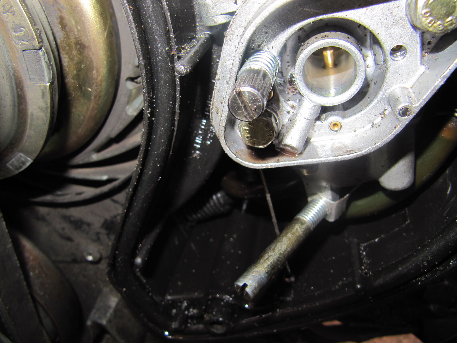

    Ein Bild der ZGP werde ich noch hochladen.
    Auch im Stand troft immer frisches Öl aus dem Vergaser.Kann das zum Problem werde?

  • Wenn ich das Bild mit dem Gaser richtig deute, liegt an der Leitung zur Ölpumpe kein Ölschlauch an. Wenn dem so ist, zieht die Karre über dieses Röhrchen Falschluft und Du wirst nie einen stotterfreien Betrieb hinbekommen.
    Habe ich das richtig gesehen?
    Wenn dem nicht so ist, dann sollest Du es vielleicht mit einem anderen Vergaser als erstes versuchen. Auf dem Video hört sich das so an, als ob die Kiste unregelmäßig Sprit bekommt.

    PS: Wenn Ölpumpe lahmlegen, dann richtig - und zwar komplett abdichten an der Pumpe und die Mechanik der Pumpe entfernen / außer Betrieb setzen.
  • ...hab noch gesehen das der Vergaser sehr dreckig ist,sieht aus als wenn sich Deine Luftfiltermatte auflößt! Nur als Anmerkung...
