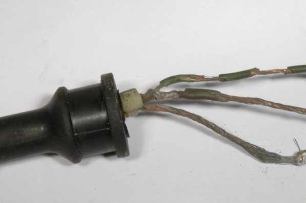

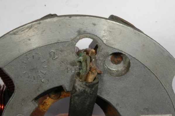

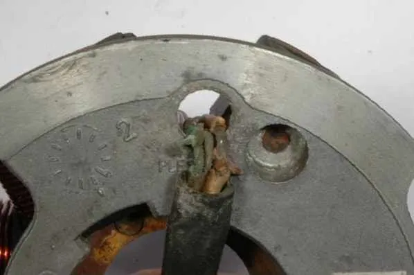

    Der PicUp ist möglicher weise noch ganz. Das Spiel mit Licht an oder nicht, weist auf defekte Verkabelung hin. Hab mal zwei Bilder angehängt. Möglicher weise muss die Ladespule getauscht werden. Das Löten an der Platte ist nicht so einfach, wenn Du dir das nicht zutraust, melde dich, ich mach Dir das.

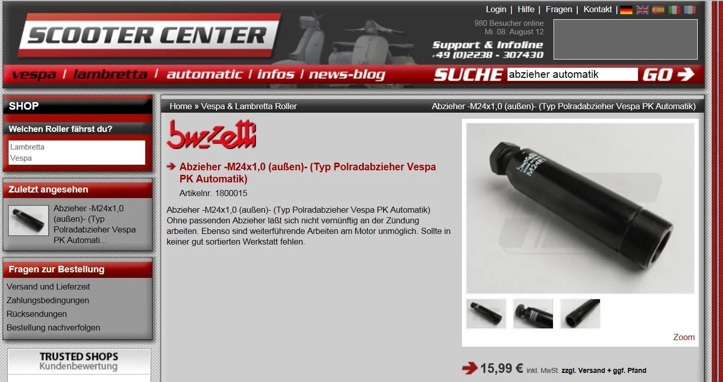

    Oder hat einer so eine Dichtung zu Verkaufen? Finde sie im shop nicht :(
    Habe dafür einen längeren Polradabzieher gefunden geht der?

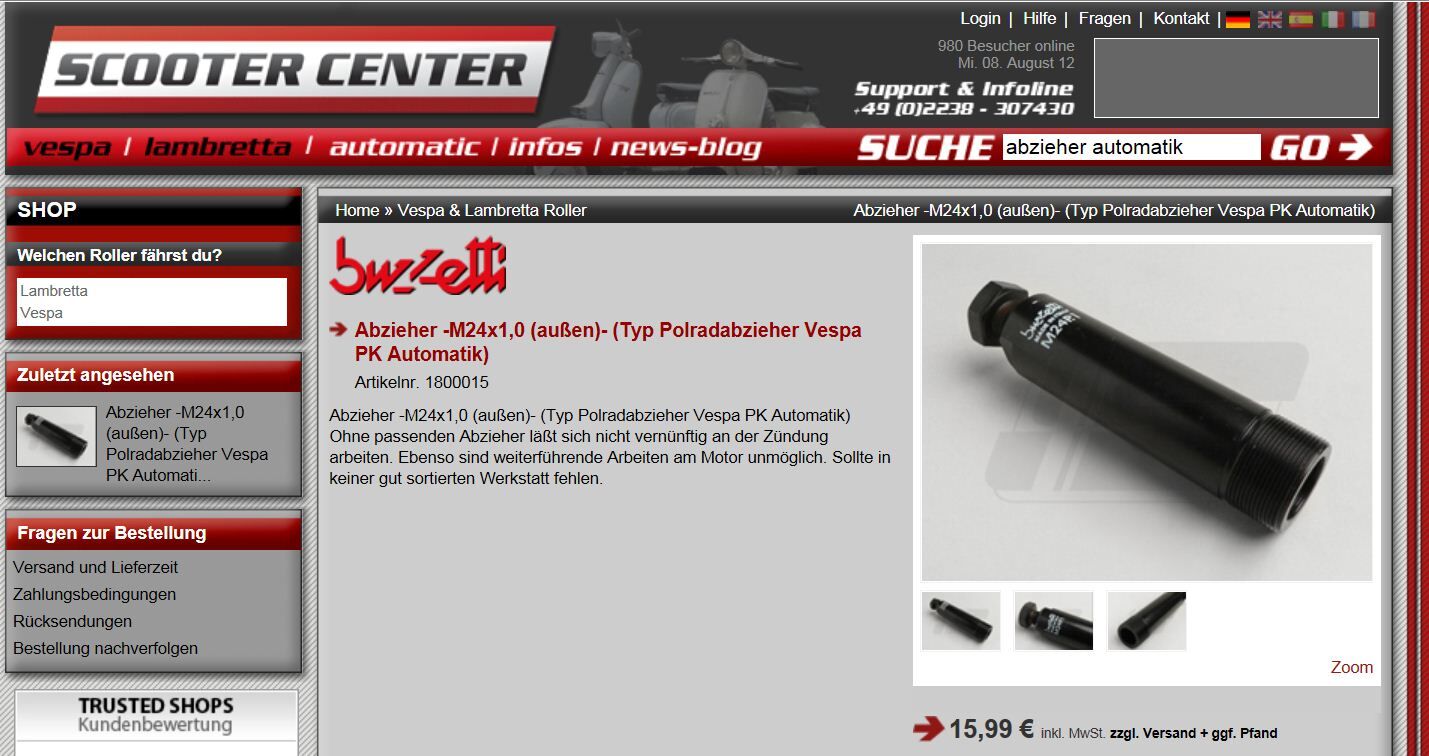

    • August 8, 2012 at 08:04
    Hi, Sip trifft da keine Schuld, Du hättest XL2 Automatik angeben sollen. Denn Xl1 und XL2 Schaltmotoren haben den gleichen Abzieher. Die Dichtung, die hättest Du vor 20 Jahren mal einzeln bekommenm heute nur noch im kompletten Satz. Ich hab die Dichtung einige male nachgeschnitten, hab aber leider kein gescheites Muster mehr. Wenn Du mir die alte schickst, schneid ich Dir eine. Der richtige Abzieher ist dieser. Bekommst Du bei E-Bay für 15 Euro INCLUSIVE Versand. Den Dichtsatz bietet die http://www.vespa-schmiede.de/ an, den Abzieher natürlich auch.

    • August 8, 2012 at 21:59
    Wegen dem Abzieher kannst Du notfalls mit viel Glück auch beim versierten Vespa-Händler vor Ort ausleihen - gegen 2 Euro für die Kaffeekasse versteht sich. :)
    Ansonsten hat Kasanova schon recht: Die Dichtung ist nur noch im Komplettsatz erhältlich. Oder Du kaufst Dir einen Bogen Dichtpapier (1 bis 1,5mm) und schneidest Dir Deine Dichtung selbst aus. Geht problemlos und ist mit einer guten Nagelschere in ca. 10 Min. erledigt.

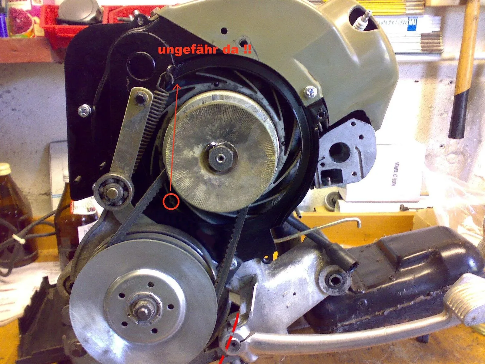

    Hast Du vielleicht ein Bild von der ZGP gemacht, als Du das Polrad abgenommen hattest?
    Im oberen rechten Quadranten (also irgendwo zwischen 12 und 3 Uhr :) ) auf der ZGP müsste ein kleiner Metallsteg sein, der mit einem weiteren Metallsteg am Motorgehäuse fluchten müsste. Vielleicht hat sich die ZGP ja mit der Zeit von alleine verdreht und der ZZP stimmt nicht mehr hundertprozentig. Wie sehen das die anderen hier, könnte das ein Grund für das schlechte Anfahrverhalten sein?

    • August 17, 2012 at 11:55
    Hi für ne grobe Übersicht der ZZP sind Markierungen vorhanden. Zum einen auf dem Lüfterrad und zum Anderen auf dem Luftleitblech. Zündpistole Blitzlampe, bringen da Gewissheit.
