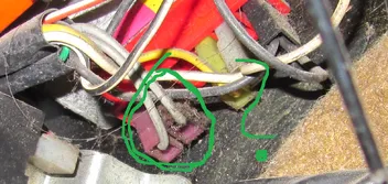

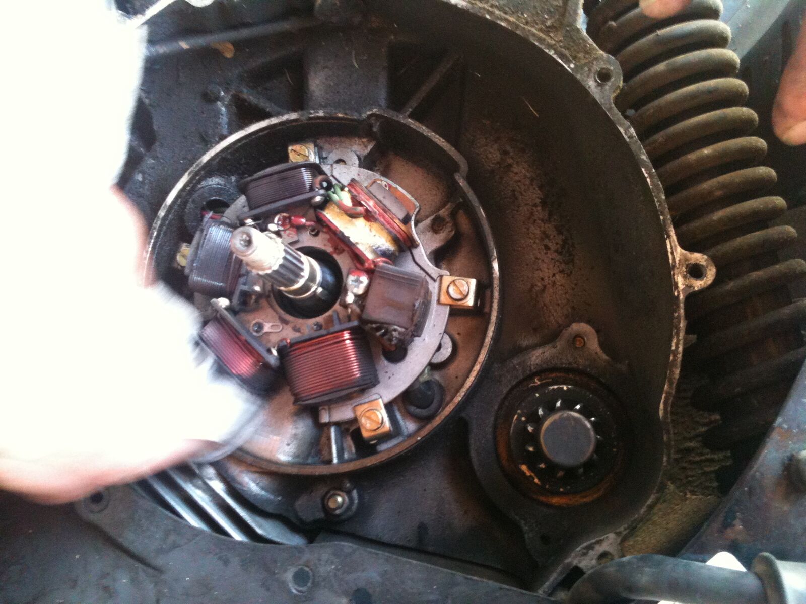

    Hallo als erstes ein Bild wo ich markiert habe wo ich den Schlauch angeschlossen habe ( denke doch es ist der Ölschlauch).Dann noch eins vor de Pickup Tausch von der ZGP.
    Sie stotterte erst nach dem Klemmer so aber werde ich morgen alels Überprüfen.
    Den Vergaser wollte ich dann mit Hochdruck reinigen und die Matte draussen lassen da sie echt extrem bröselt.Vielleich ist ja auch so ein Brösel in der Düse :(
    denke wäre besser selber zu mischen also auf 5 Liter Benzin dann 100ml Öl. Danke für den Tipp mit dem Ausschalten den Pumpe aber wo finde ich die und komme daran?

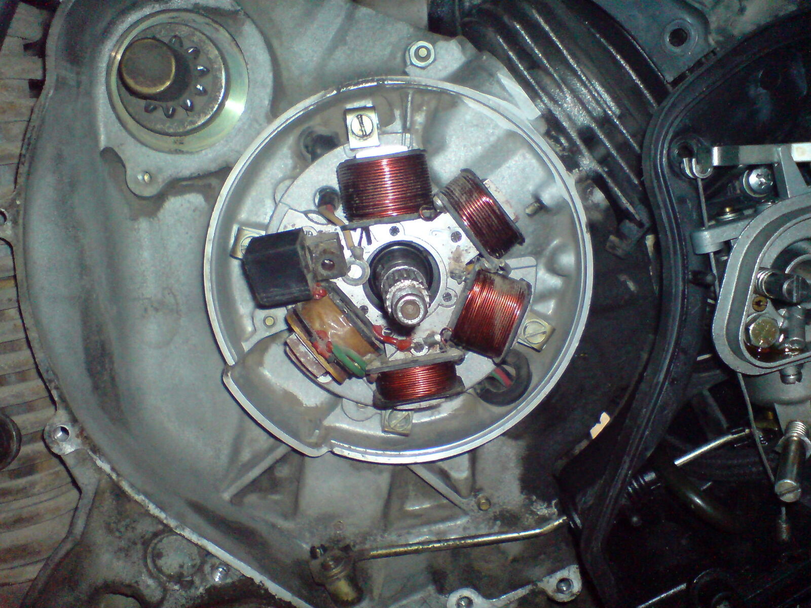

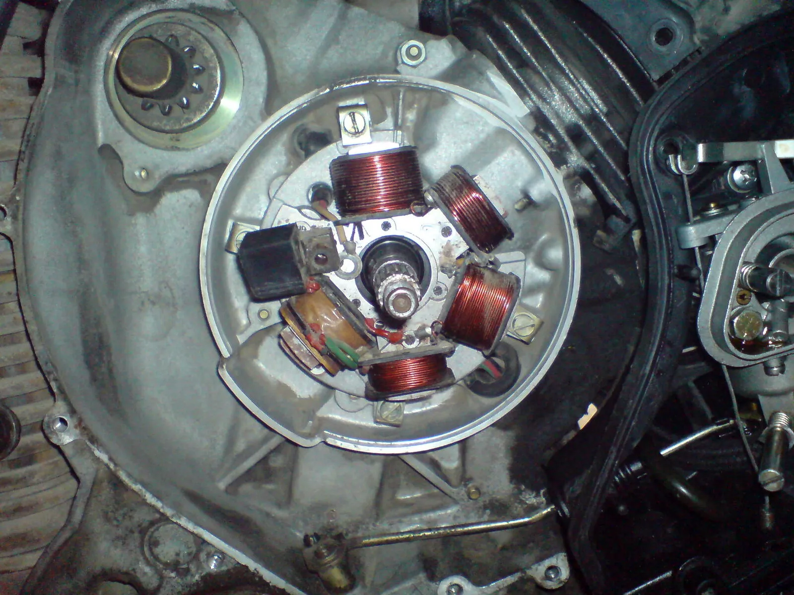

    Nett währe es, wenn Du die Bilder so einstellen würdest, das oben auch oben ist und ich nicht erst Kopfstand machen muss um das zu betrachten (bei der Affenhitze). So ad 1 Die Pumpe kannst Du nicht abschalten, denn die wird über Zahnräder direkt von der Kurbelwelle angetrieben. Ad 2 (besser ist es selbst zu mischen), das glaubst auch nur Du, denn die Pumpe reagiwert auf Drehzahlen und Gashebelstellung, im übrigen, alle neueren Vespen mischen automatisch. Mir sind nur zwei Fälle bekannt, wo die Vespa wegen Ölmangel Probleme bekommen hatte, beide waren Bedienugsfehler, (Öltank leer gefahren). Ad 3 Wenn die Matte bröselt, kauf Dir ne neue, kriegst Du bei Vespa-Schmiede um nen 10ner. Der Fehler, die soll nur mit Wasser und Spüli gereinigt werden, Deine wurde wohl mal mit Benzin ausgewaschen. Ad 4 ja stimmt man kann die Lima messen, aus dem Anschlusskabel am Spannungsregler sollte Spannung zu messen sein. Welche Kabel? Unterschieglich mit oder ohne Batterie. Ad 5 die Grundplatte ist falsch positioniert, die müsste mindestens so 5 mm gegen den Uhrzeigersinn gedreht werden.

    Dreh die Zündgrundplatte so, dass die Markierung mit der Platte mit der des Motorgehäuses übereinstimmt und Dein Problem ist gelöst. Die Markierung wurde nämlich von Piaggio nicht zufällig gemacht. Und ja, die Ölpumpe sollte immer in Betrieb bleiben, wenn man nicht zu dämlich ist Öl in den Öltank nachzufüllen ist das i.d.R. auch die einfachere - nämlich automatische - Variante seiner Vespe Sprit im richtigen Mischverhältnis zuzuführen.

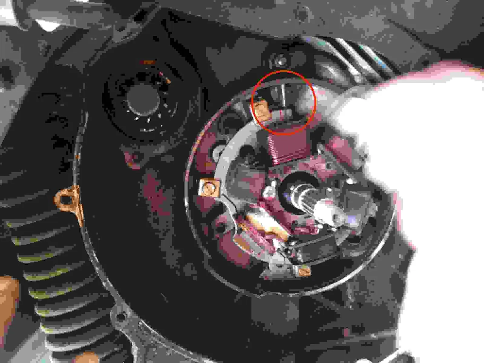

    Na Prima, dann sag mal, wie Du Strom ohne Messgerät prüfen willst, willst Du die Drähte an die Zunge halten? und wenn es kribbelt ist Strom da, ja aber wie viel? die Grundplatte muss weiter nach links gedreht werden. Siehe Bild.

    Okay habe mich falsch ausgedrückt : Wir haben so ein gerät was piep wenn wohl die Leitung nicht kaputt ist, aber wohl keins wo man messen kann wie viel Strom verloren geht ( wohl bei den Spuhlen wichtig). Ich habe da nicht so die Ahnung deswegen bin ich ja auch hier im Forum und Stelle die Fragen.
    Habe an die Methode gedacht welche ich hier mal gelesen habe mit den Kabel aneinander halten und die Spannungsregler übergehen.
    Vielen dank für das Bild werden wir so einstellen die Platte. 2-)
