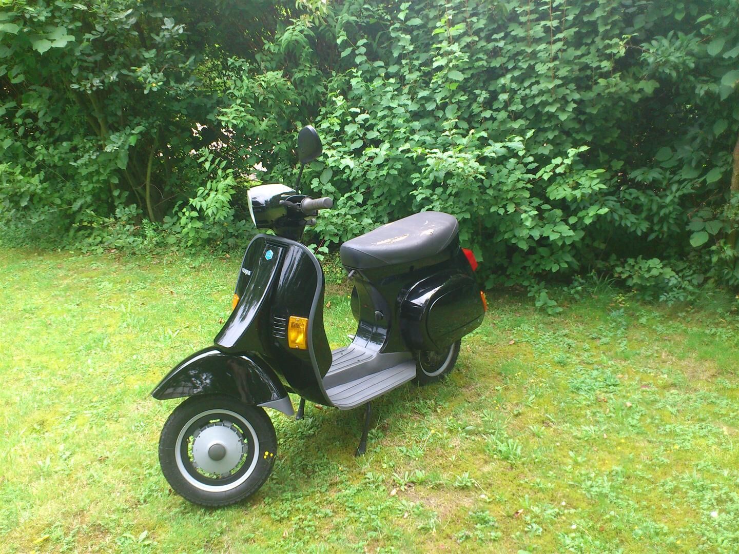

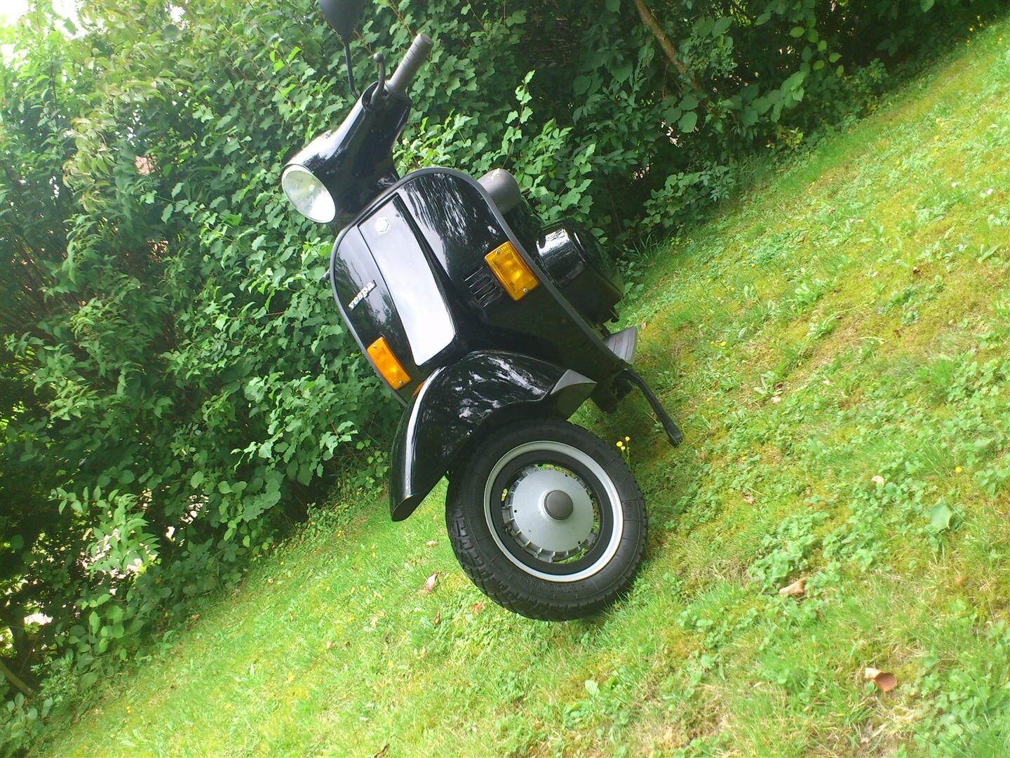

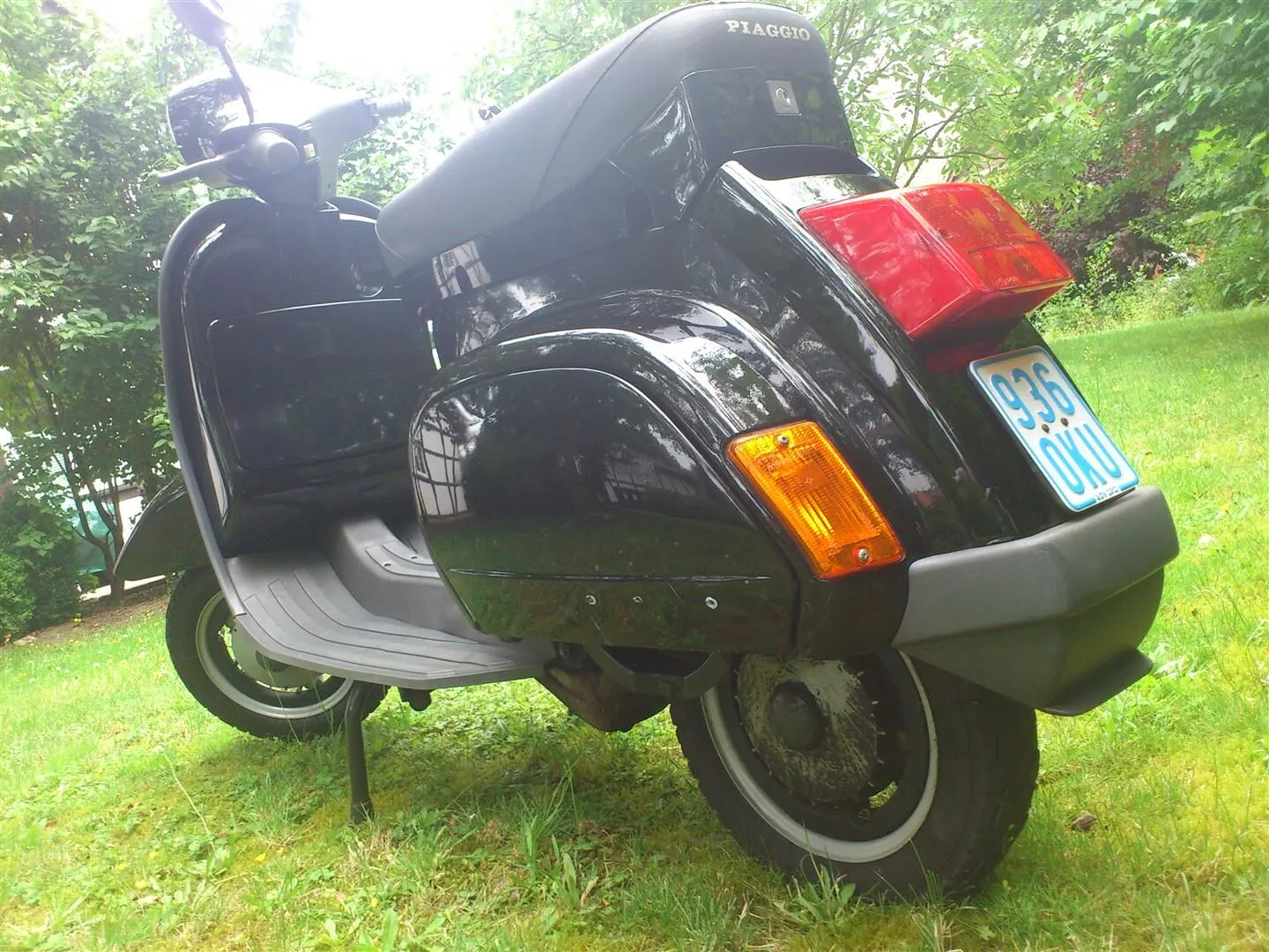

    So hab mir nun eine PK 50 XL 2 gegönnt. Meine erste Vespa, davor hatte ich früher Plastik Roller (Suzuki Katana WRX) und immerhin die XL2 hat schon etwas mehr Metall...
    Auch mein erster Roller mit Schaltung, aber das ist ja eigentlich recht einfach, nur beim Anfahren bei einer Steigung muss ich noch etwas üben :D
    Baujahr 1996 wahrscheinlich einer der letzten was? ?(
    Mal gucken wielange ich sie fahre... Ja dann kommen wir mal zu den Mängeln.
    Laut Verkäufer:
    - Birnen defekt
    - Sitzbank gerissen
    Was ich nun festgestellt habe:
    - Birnen repariert -> Lichtschalter AN / AUS - High / Low wurde mit Heißkleber gepfuscht -> Da muss ich noch was machen.
    - Tanknadel geht nicht -> Stecker war unterm Tank versteckt (Da wurde mir schon hier im Forum drauf hingewiesen, super auch repariert)

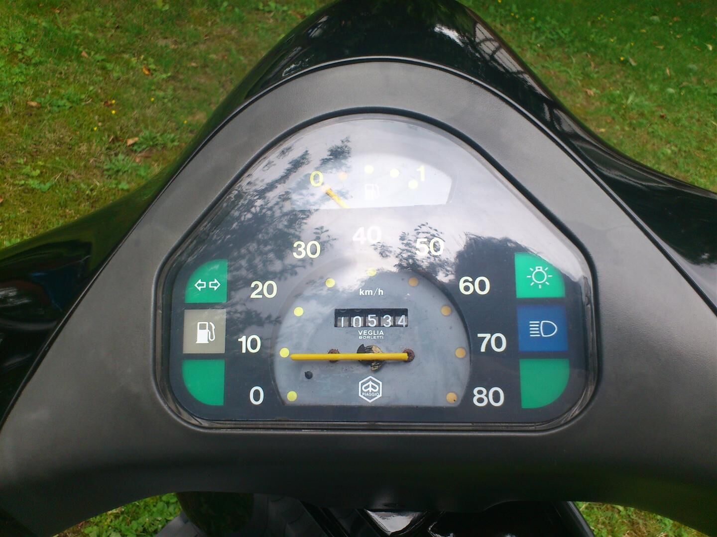

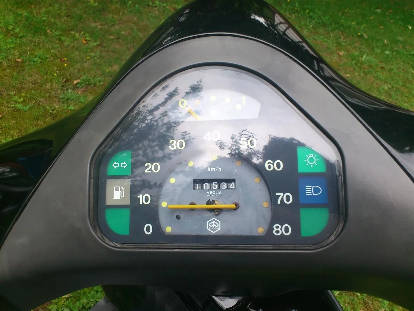

    - Tachonadel sieht irgendwie beim Ansatz gebrochen aus.
    - Scheinwerfer ist locker, die Halterung (unten) ist mir dann abgebrochen.
    - Beim Überputzen hab ich festgetellt, da die Rücksitzbank, dieses Plastik mal gelb war -> anscheinend überlackiert... Naja okay
    - Dann waren da mal Aufkleber von "Carolinen" drauf. Kennt jemand das Wasser? Vielleicht war das Fahrzeug mal ausm Gewinnspiel

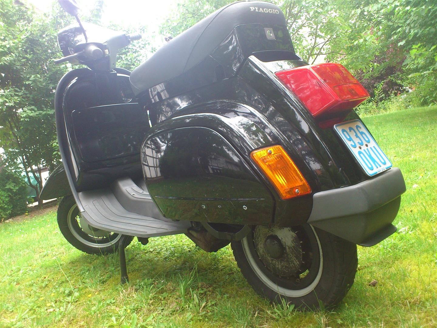

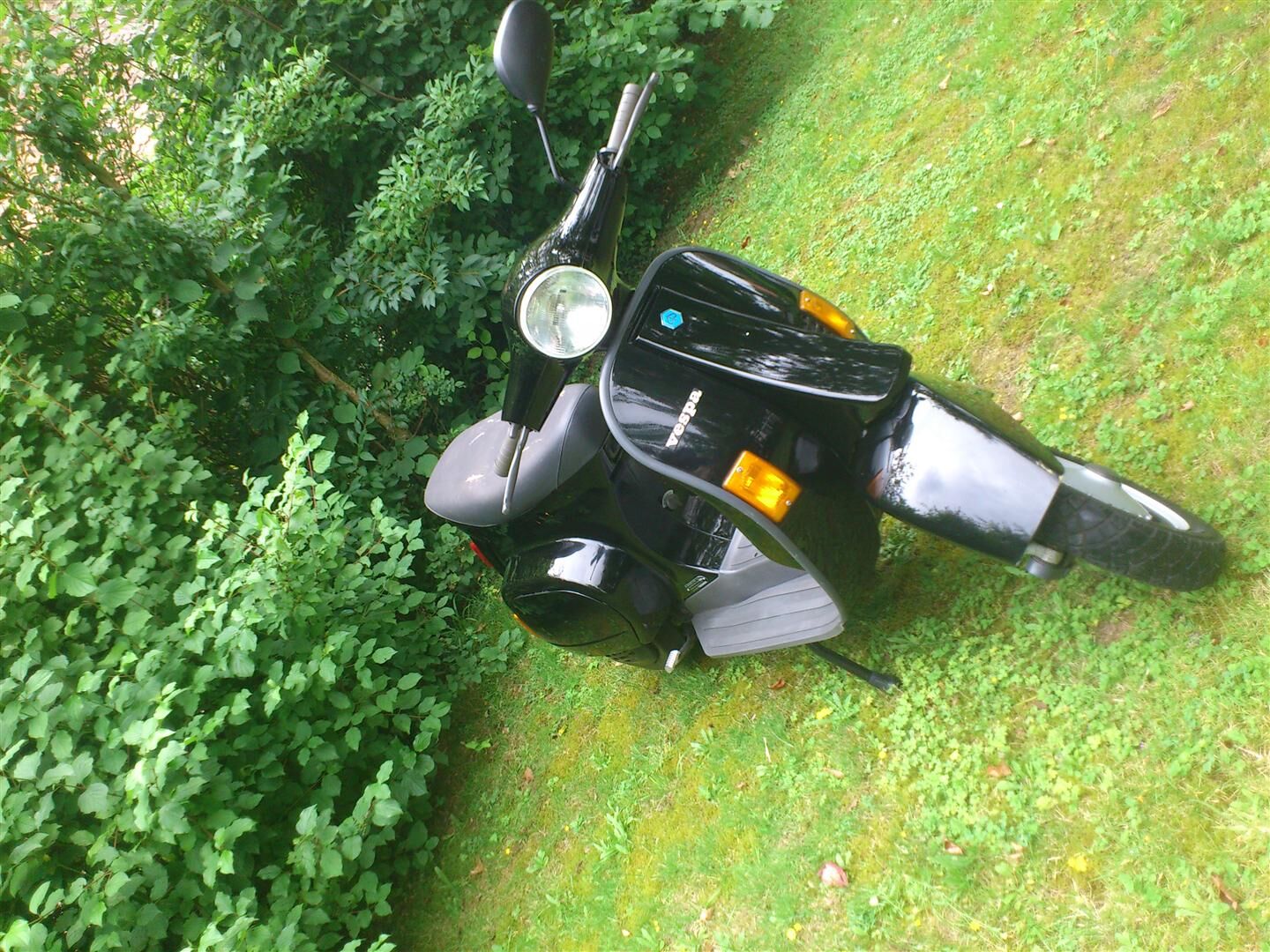

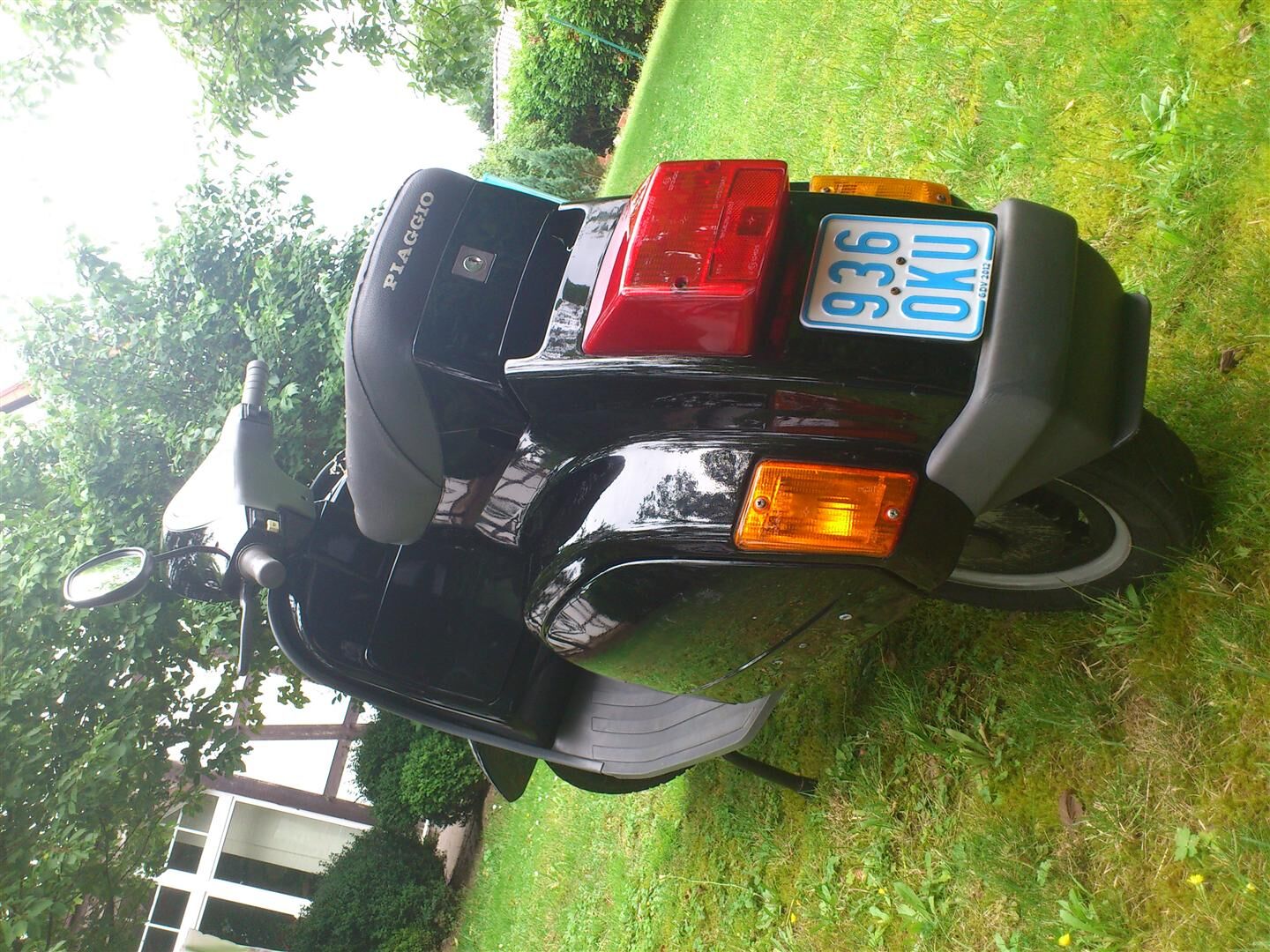

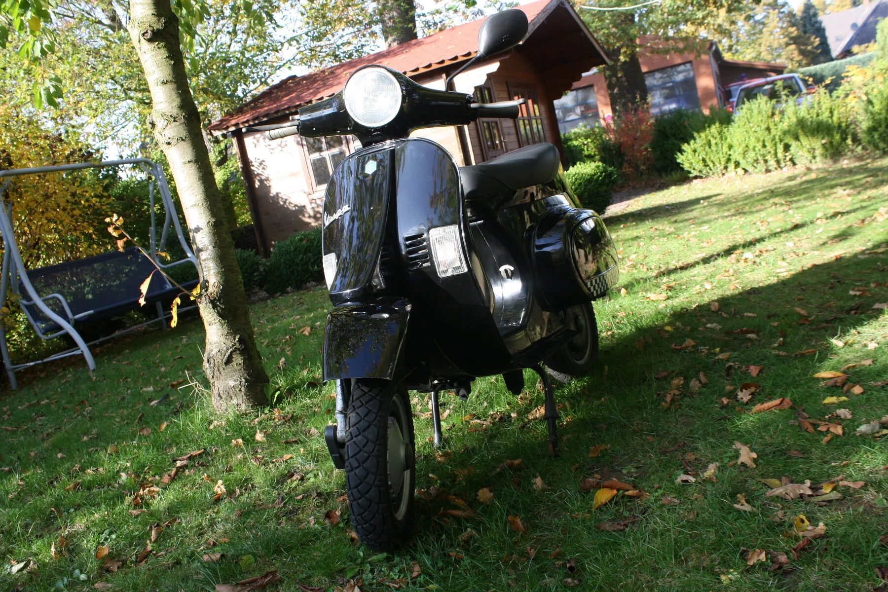

    Ansonsten fährt und schaltet sie sich super - und anbei mal Bilder. Demnächst gibts noch weitere mit coolere Location...

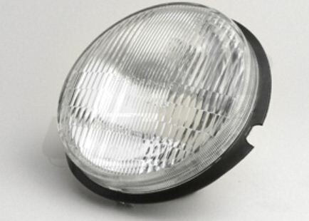

    Ja die Tachos mit der gelben Nadel. der Kunstoff der Fassung (mitte) zebröselt immer, Ersatznadeln gibt es nicht. Kauf Dir einen anderen mit roter Nadel, älter aber da gehen die Nadeln nie kaputt. Für die Bank gibt es sehr gute nachgefertigte Bezüge, man brauch aber enen Elektrotacker um den zu befestigen. Die Schaltereinheit findest Du in der Bucht oder hier bei "Angeboten". Schwieriger ist es mit dem Scheinwerfer. VORSICHT bei einigen Händlern werden Scheinwerfer für die XL2 angeboten, die sind aber nur für die 25 Kmh Version brauchbar, die haben kein Abblend- Fernlicht und nur ne mickrige 15W Birnenfasung. Die Kannst Du am Glas erkennen, hier mal ein Bild des Falschen.

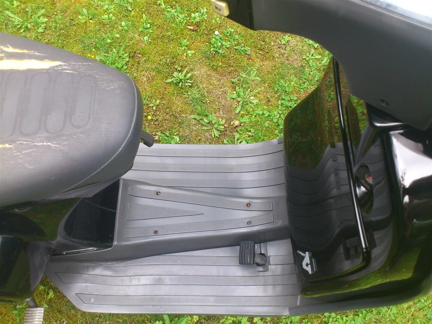

    Desweiteren habe ich die hässliche Gummimatte abgemacht und die grauen Beinschild Schutz. Zum Vorschein kam natürlich Rost. Aber lieber Rost als Plastik.

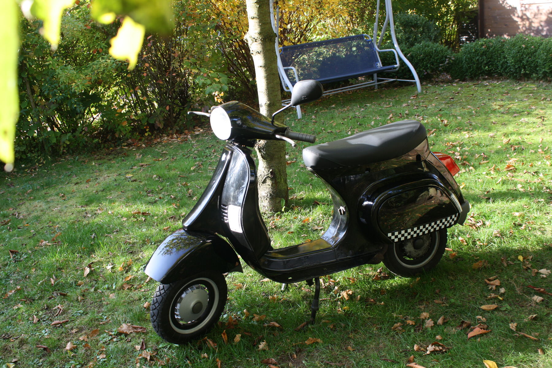

    Gab ja lange nicht mehrs neues.

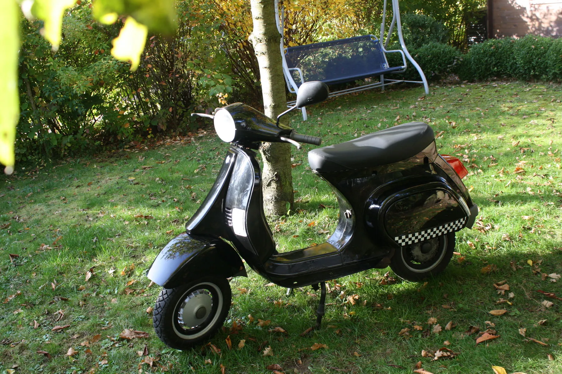

    Frontemblem geändert und Seitenemblem auf der rechten Seite - beide aus Metall-> aufgeklebt -
    Sitzbank habe ich auch bezogen, ging wohl dafür das ich das das erste mal gemacht habe.
    Also den linken Seitendeckel habe ich in Höhe der alten Embleme und wo die Haltelöcher sind mit Karomusterband beklebt. Sieht cool aus.
    Dann hab ich mir Fluid Gum besorgt - eine andere Firma, aber sonst das gleiche wie Plasti Dip und eben gerade die Gummimatten in schwarz besprüht. Gucken ob es so hält, dann werd ich die mal zum Test wieder dranbauen.
    Wenn es gut wird, werd ich die Tachoumrandung und die Schutzbleche vorn + hinten (diese grauen Teile) auch damit besprühen.

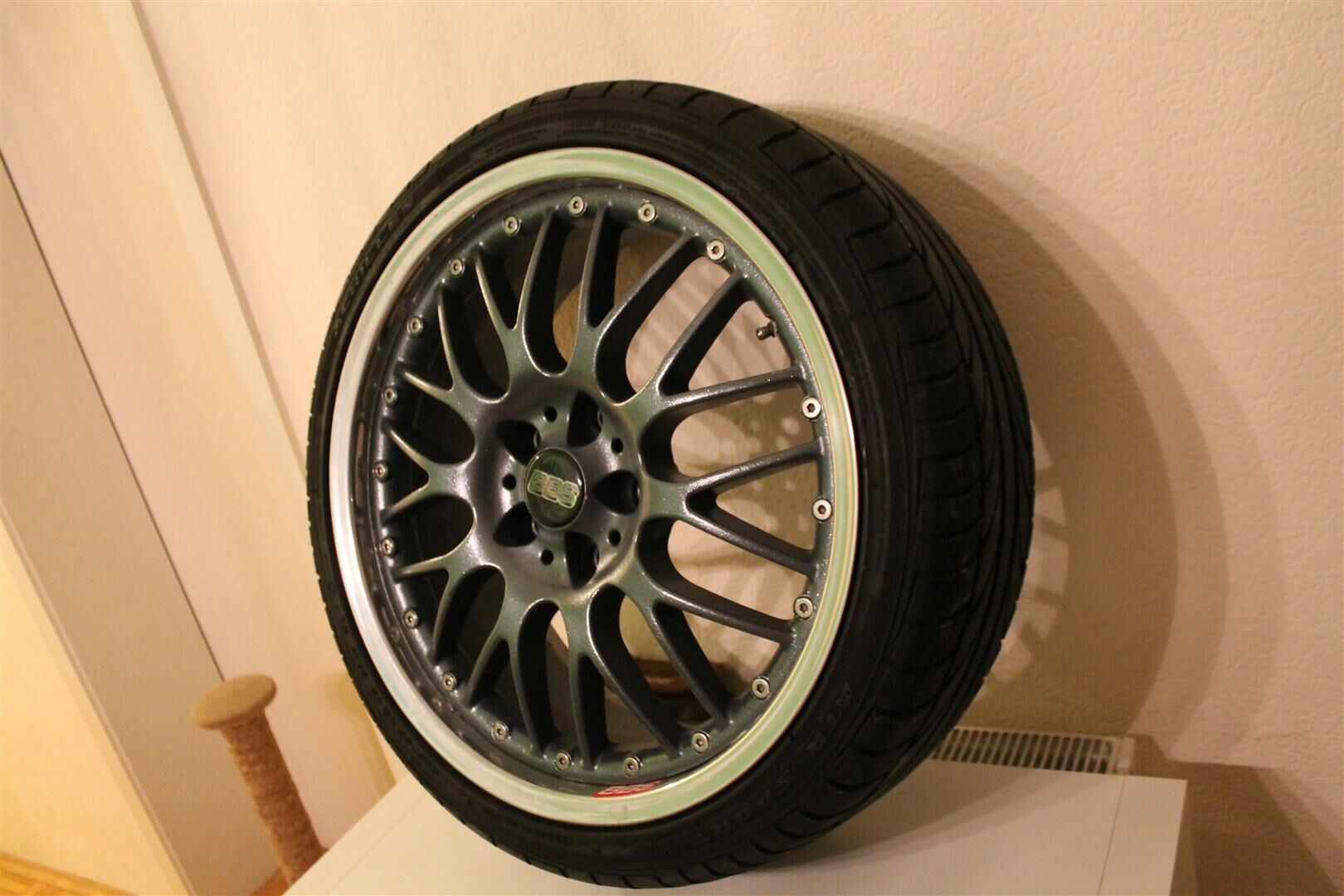

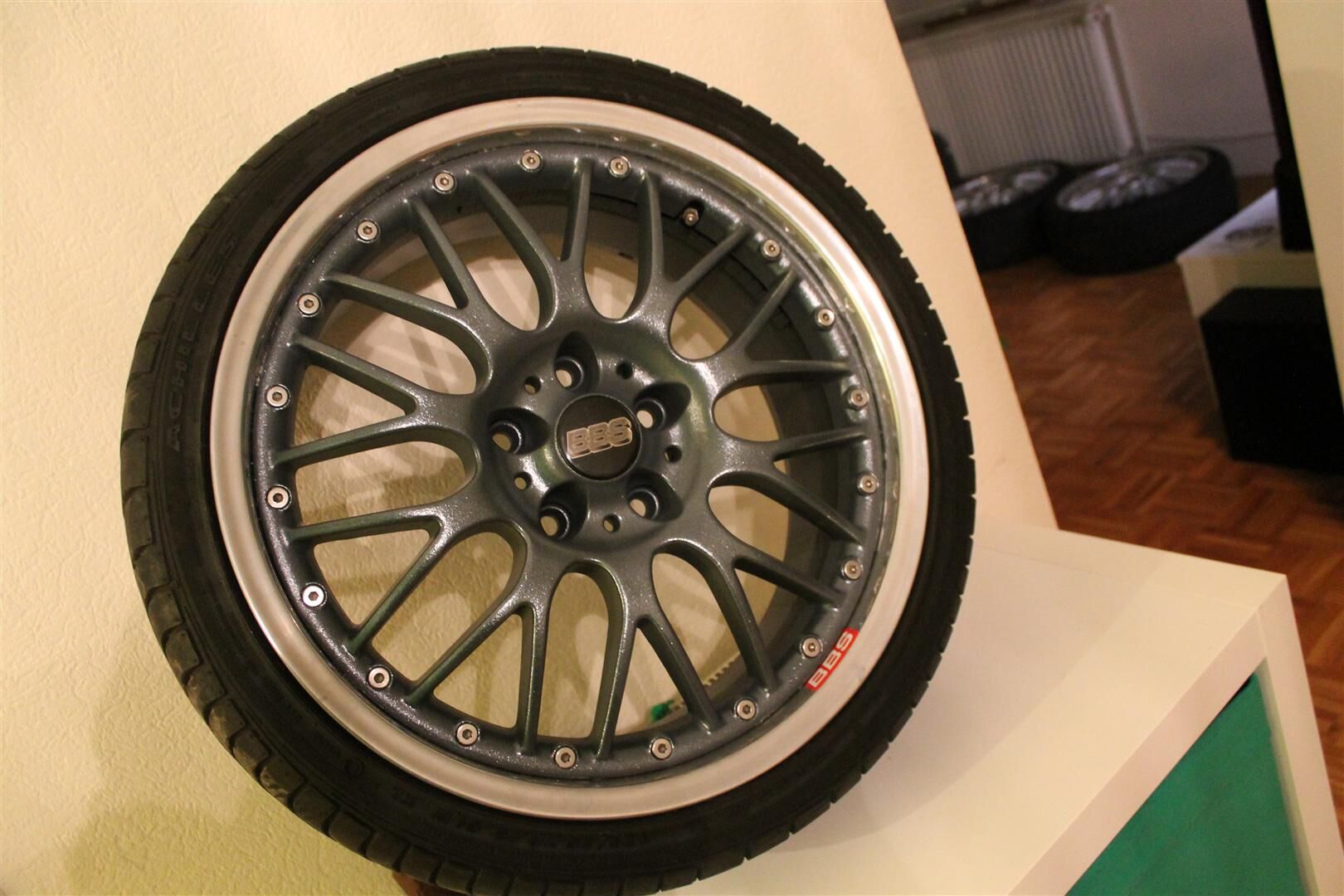

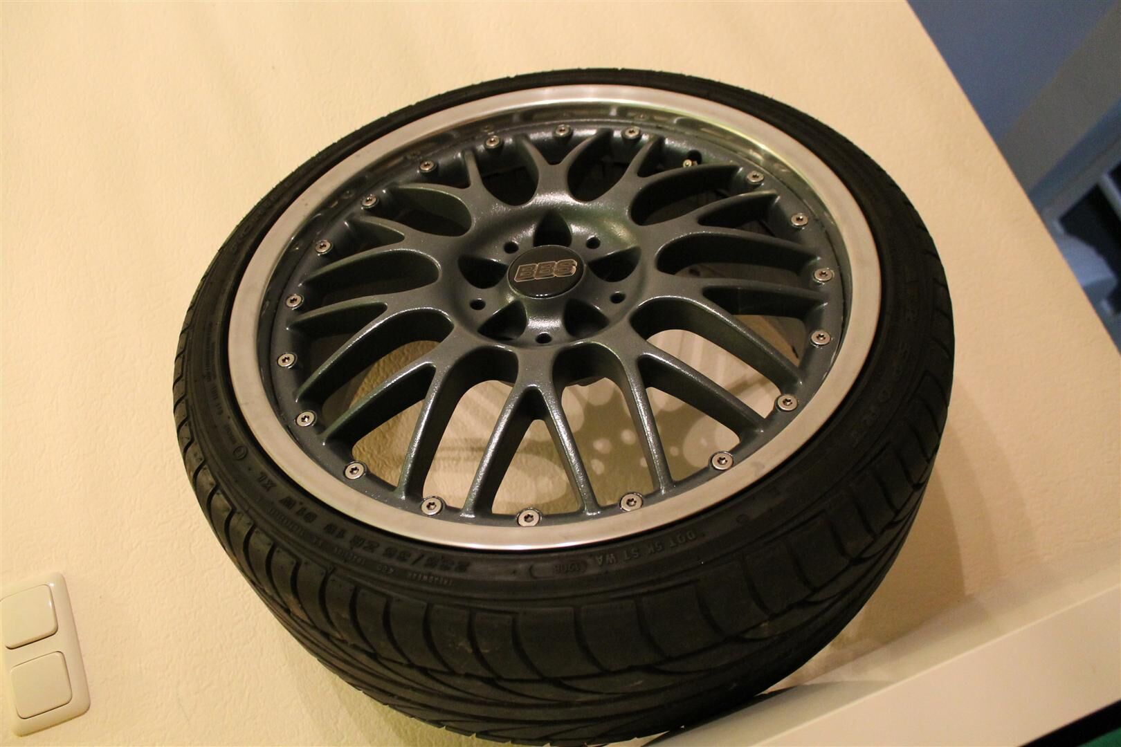

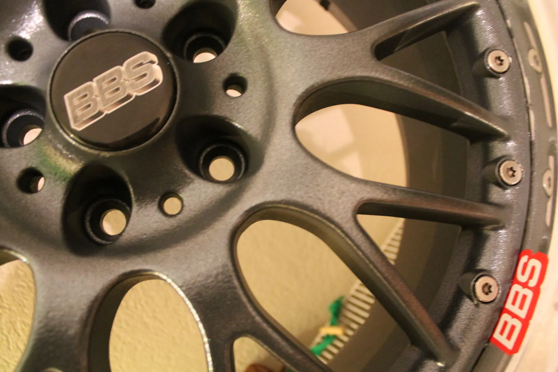

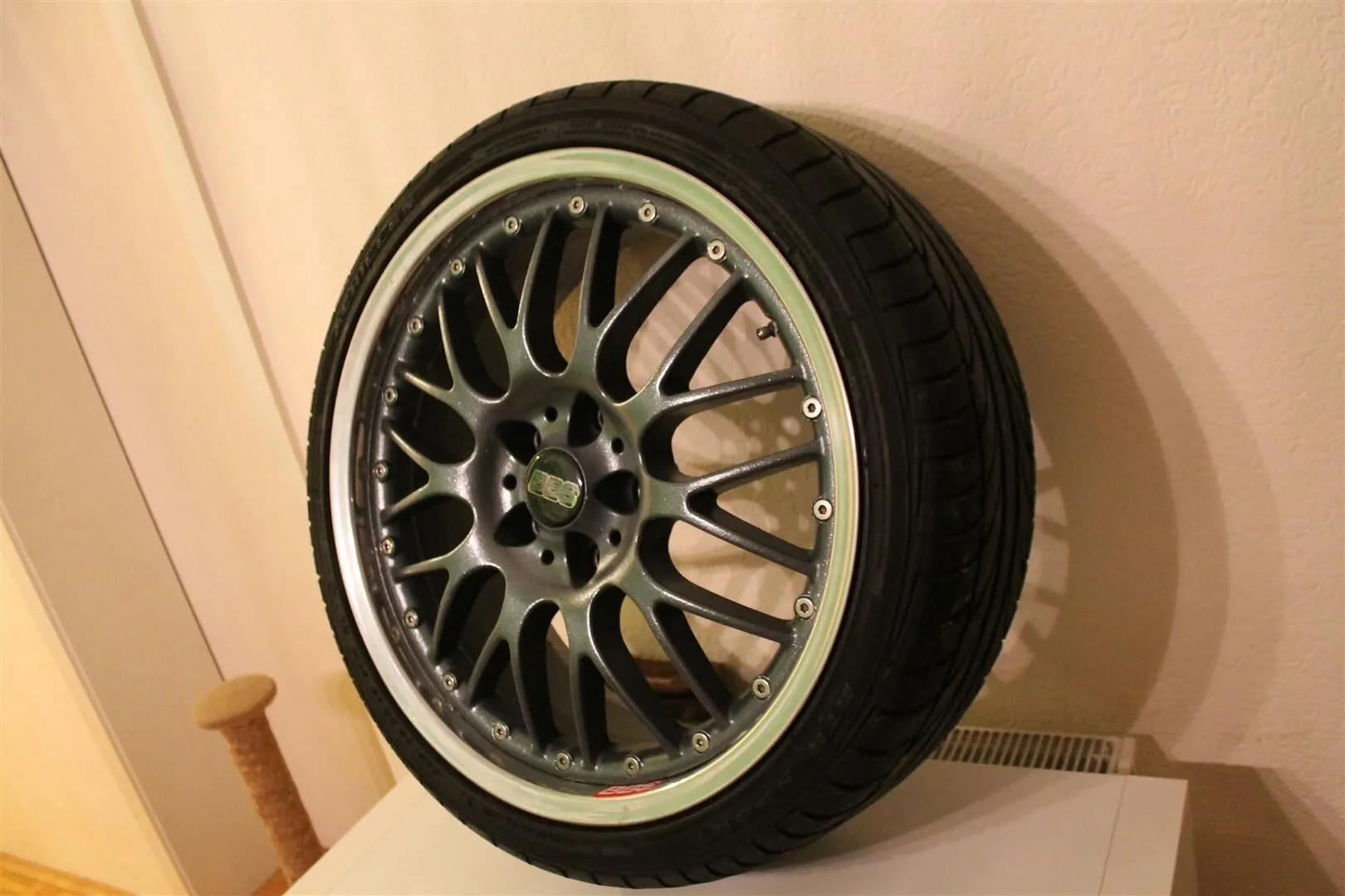

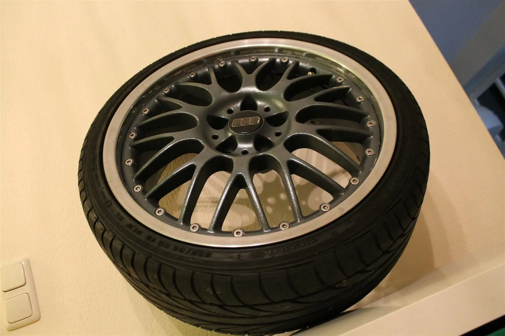

    Hab mal meine Felgen Plasti gedippt oder wie soll man das nennen?
    1 Dose pro Felge von Gunmetal Grey
    und dann Metalizer ich denke da reicht 1 Dose für 4 Felgen, bin da noch nicht ganz fertig.
    Bei "falschem" Lichteinfall siehts komisch aus, aber die präsentierten Bilder find ich ganz ok.
    An den Rand hab ich teilweise etwas zu wenig gesprüht und bei den
    Schrauben hat sich die Folie teilweise etwas zu weit mit abgerissen.
    Naja im Großen und Ganzen wirkt es aber ganz gut und bin gespannt auf
    dem Sommer.

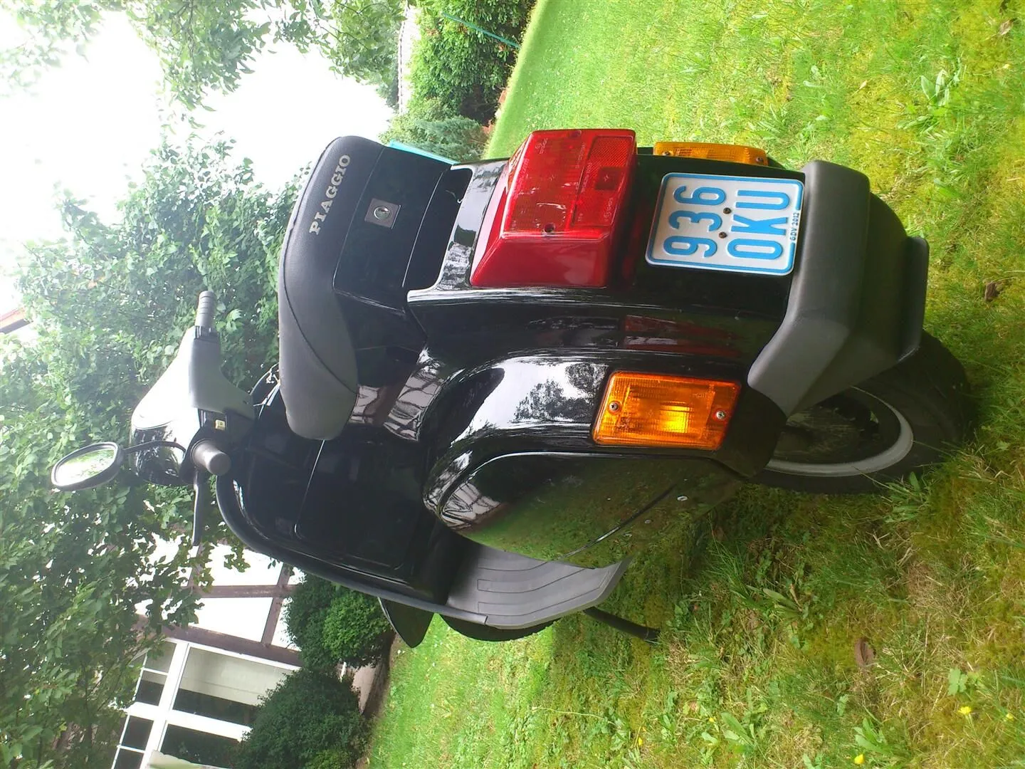

  • vwmkiii
    • January 23, 2013 at 21:24

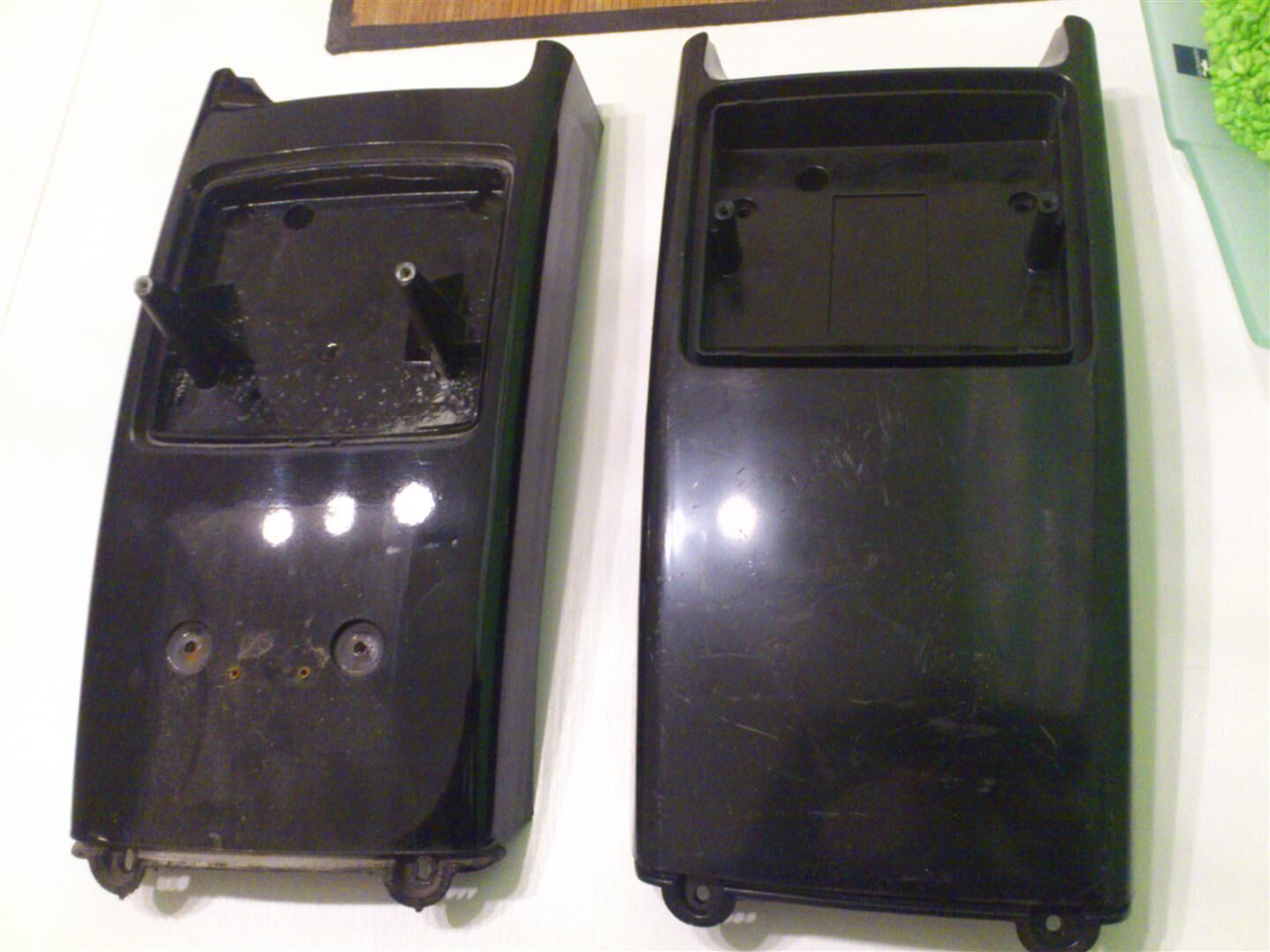

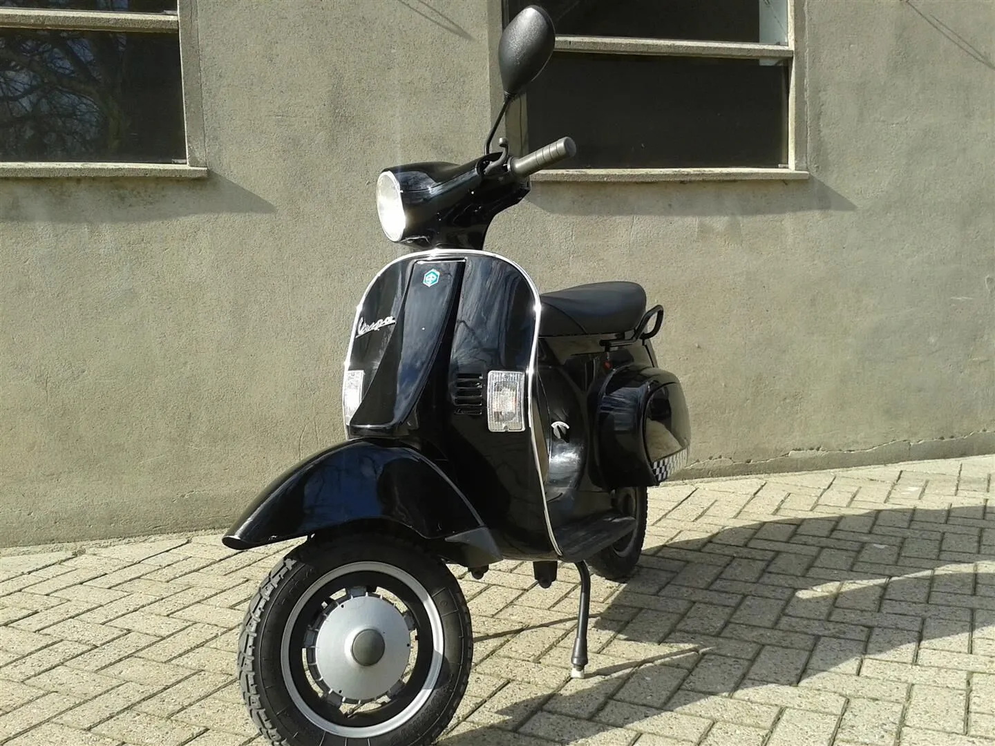

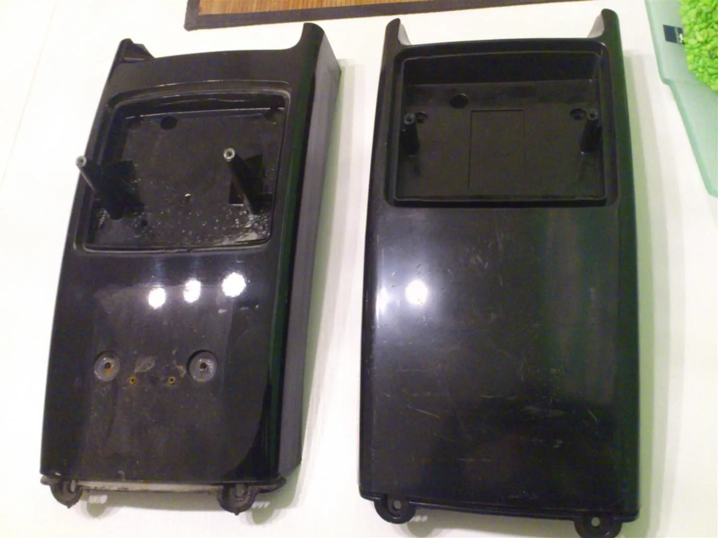

    So kam eben post aus ITALIEN.
    Links original Deutsche XL2, rechts die HP
    Die Heckverkleidung ist da von der HP
    Den Ansatz hab ich mit Plastidip geschwärzt, kann sich auch sehen lassen!
    Was meint ihr wo soll ich das Kennzeichen befestigen unten am Ansatz oder wieder in die Heckverkleidung reinbohren?

    • January 24, 2013 at 20:43
    wo sollte es sonst hin ? :rolleyes:
    Weitere Produkte auf Anfrage.
  • vwmkiii
    • January 24, 2013 at 20:46
    Ja an der Unteren Verkleidung (Spritzschutz) oder direkt wie auch original auf der Hckverkleidung

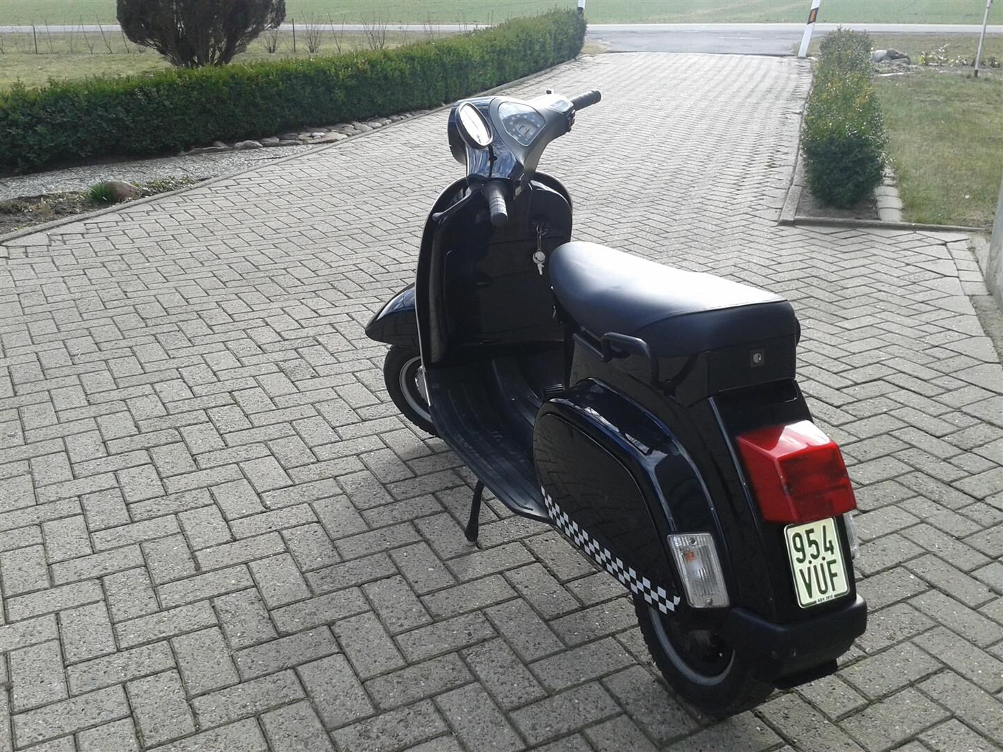

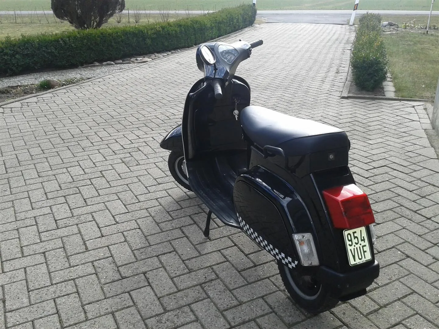

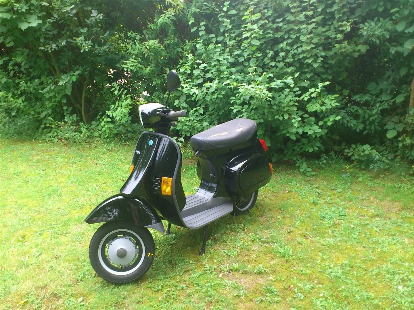

    Erste Sonnenstrahlen ausgenutzt und ne ca. 60km Tour gedreht.
    Hm da hab ich mir überlegt, das mir die Geschwindigkeit auf Dauer nicht ausreicht und werde wohl mit Motorrad Schein anfangen. Dann kommt das Schätzen in der nächsten Zeit wieder weg. Wobei Sie doch so schön aussieht ;)
