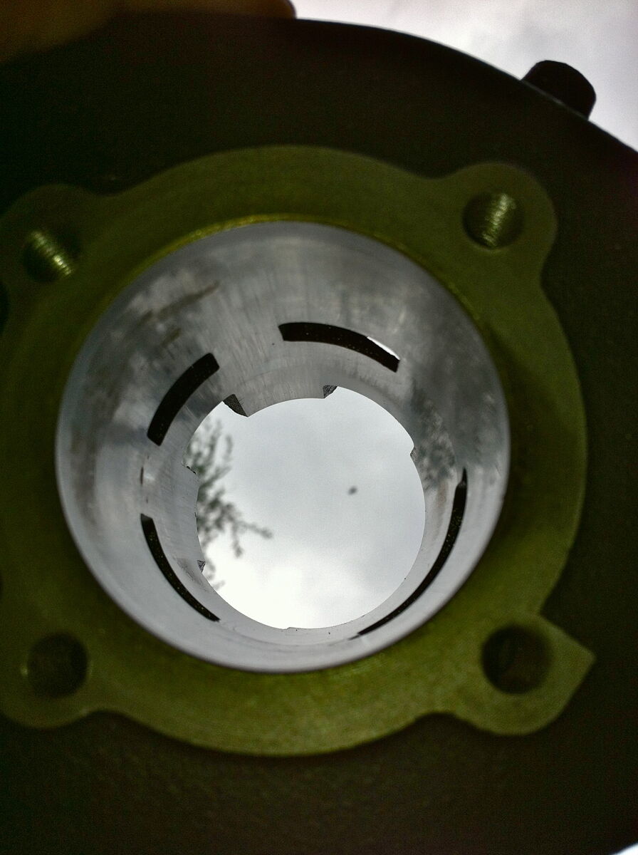

    Und hier noch die restlichen Zylinder.
    Der Eine:

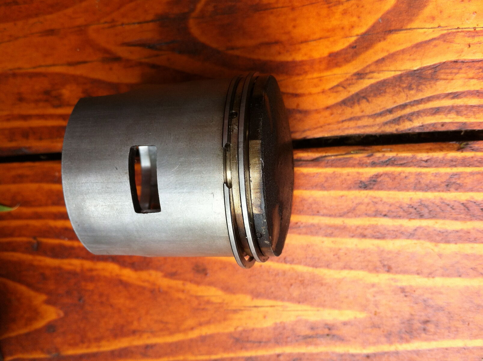

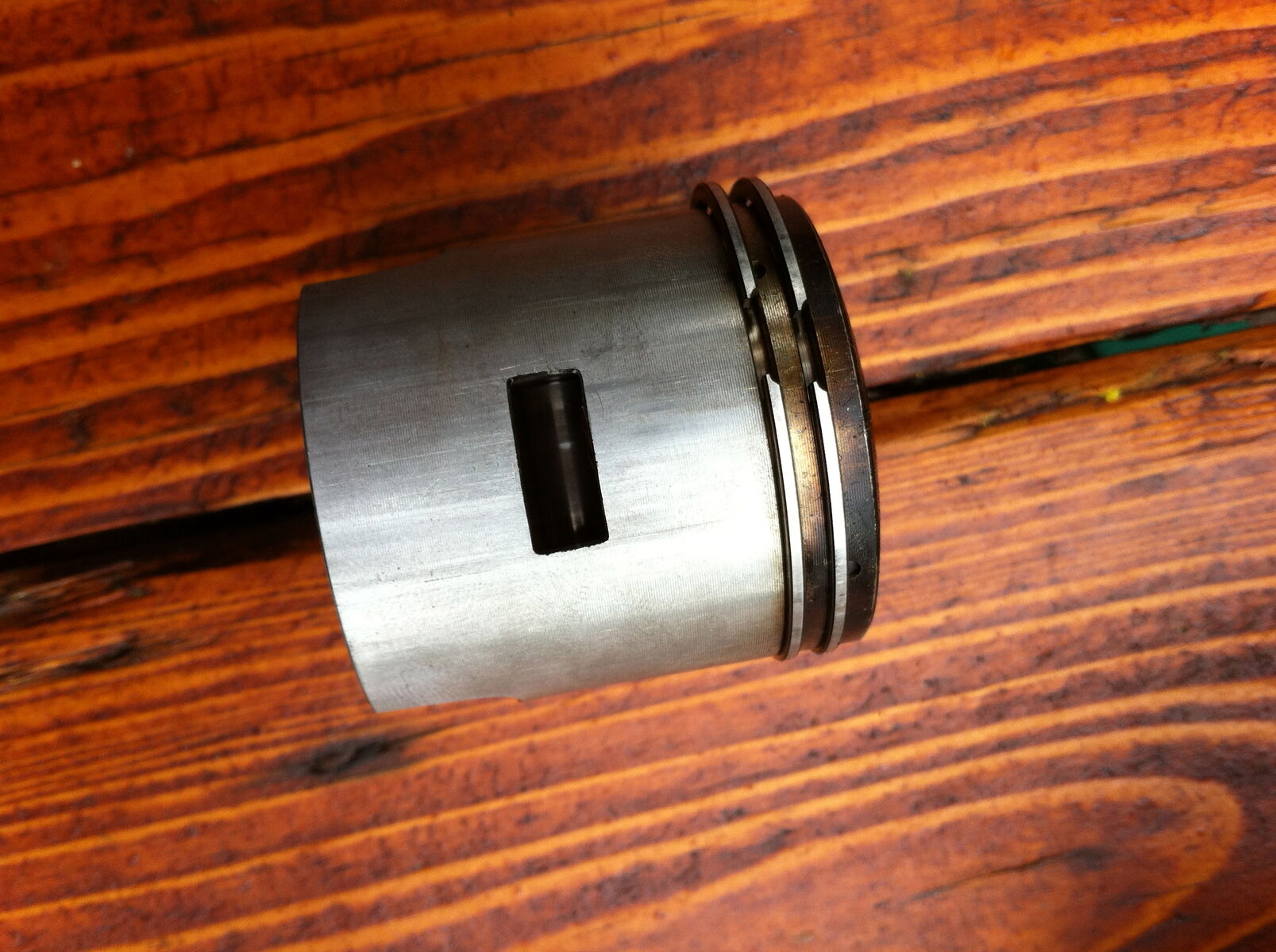

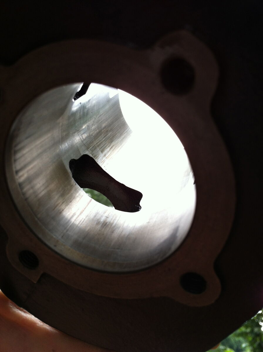

    ... und der Andere:
    Wenn ich mir das so anschau gehören die abgebildeten Kolben wahrscheinlich zum jeweils anderen Zylinder. Lag alles einzeln beim Schrauber im Regal.

    Hmm, ich seh da nix an den Zylindern und Kolben. Ich würde die stumpf so weiter fahren.
    Keinen Plan was da kaputt ist bzw. was da kaputt sein soll?! Die Kolben sehen vollkommen normal aus. Haben nicht mal an den Ringen durchgepfiffen. Der erste Kolben hat sich irgendwo eingehackt aber die anderen sehen okay aus.
    Evtl. war der Kopf nicht ganz fest und deswegen habt ihr Kompression verloren?
    Ich kann mir da keinen Reim drauf machen.
    Grüße
    Zapper

    der letzte gepostete zylinderkit ist fahrbereit!
    entgraten muss man nix! aber ... 3 minuten arbeit und man erntet langlebigkeit (und kann aufs einfahren scheißen :thumbup: )
    bau dad ding wieder ein, lass ihn eine minute im stand laufen und dann gib ihm. ein 75er dr ist kein hexenwerk und ( auch ohne primärübersetzungs-änderung) vollgasfest! jeder der anderes behauptet oder meint man müsse die übersetzung ändern hat schlicht keinen blassen schimmer :D
    edith meint: einfahren, vorallem da in den meisten fällen komplett falsch ausgeführt, ist sinnlos!

    Sorry aber was da auf den Bildern zu sehen ist scheint mir auch völlig i.O.
    Die Kolben sehen sogar so aus als ob sie noch gar nicht richtig eingefahren sind.
    Klemmspuren kann man beim besten Willen nicht erkennen auf den Bildern
    Wer behauptet daß was genau an den Dingern bzw. an den Motoren geschrottet sein soll?
    Worin äußerte sich das geschrottet sein?
    Du willst uns hier doch nicht ver...schen?

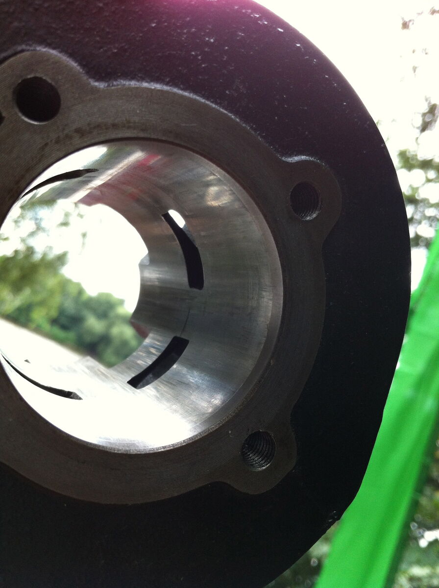

    Moin, ich wollte mich auch mal dazu melden.
    Ich habe letzte Woche auch einen neuen Kolben verbaut. Ich habe mir selbst verständlich nicht die Anleitung durchgelesen und hätte es mal lieber getan. Nach guten 20 Jahren das fahrens gab der Original Kolben dann den Dienst auf. Nach gründlicher Restauration wollte ich das ganze gefährt auch für Zwei Leute etwas angenehmer gestallten. Hatte mich deshalb für den 75er DR entschieden.
    Habe das schöne Ding dann auch prompt eingebaut und kurz eingestellt, aber er lief und lief bis mich in wenigen Kilometern die Realität einholte. Das hinterrad war blockiert und bewegte sich keinen Meter mehr.
    Hier auf den Bildern kann man das schön erkennen.
    Ich hatte mich wie gesagt nicht informiert, weder den Neuen Kolben entgratet noch eine neue HD (66 war drin) eingebaut. Wie nacher feststellen durfte hatte ich auch noch die falschen Sicherungsclips eingebaut!
    Jetzt habe ich das noch einmal versucht und die ganze Tipps einfach mal beachtet.

    Die beiden von Dir geposteten Zylinder sind meiner Meinung nach vollkommen i.O. Der, wie auch immer gemessene, Kompressionsverlust muss irgendwo anders herkommen.
    Wenn da am Drehschieber schon gefrickelt wurde, kann da natürlich auch der Hund begraben liegen. Aber dazu müsstest Du mal Fotos machen bzw. testen, wie lange normales Öl braucht um dort durch zulaufen.
    Natürlich kann auch ein defekter Benzinhahn ein Problem sein. Einfach testen. Schlauch abziehen und Hahn auf. Wenn da ein vernünftiger Strahl kommt, passt es.
    Zum Thema einfahren, wird überbewertet und vor allem, wie der vespaschieber schon schrieb, wenn falsch abgedüst ist hilft Dir das Einfahren gar nichts. Deswegen vernünftig abdüsen und dann Gas. Bei neuen Kits ist das Entgraten durchaus sinnvoll und zu empfehlen.
    Ich vermute, Du wirst nicht drum herum kommen, dich ein wenig in die Materie einzulesen/einzufummeln. Dein Schrauber scheint da leider nicht kompetent genug zu sein, ohne ihm Nahe treten zu wollen.
