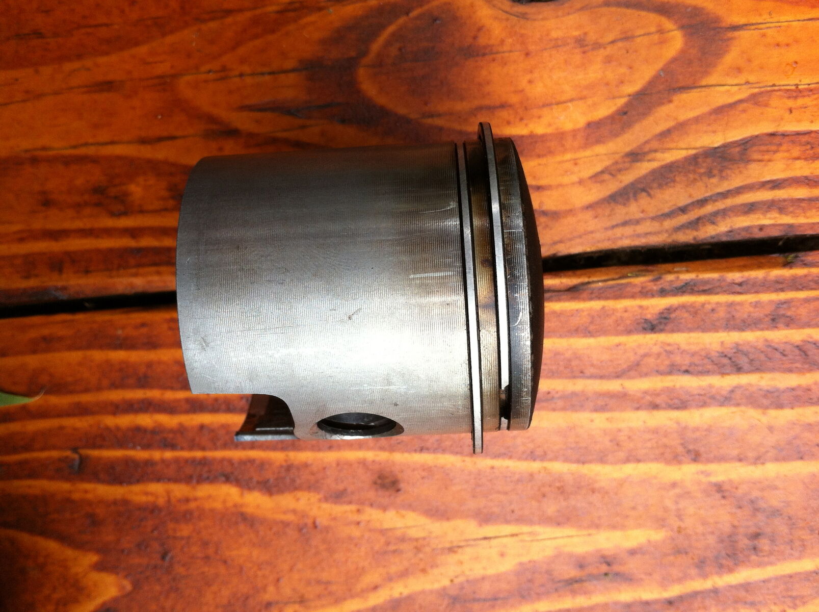

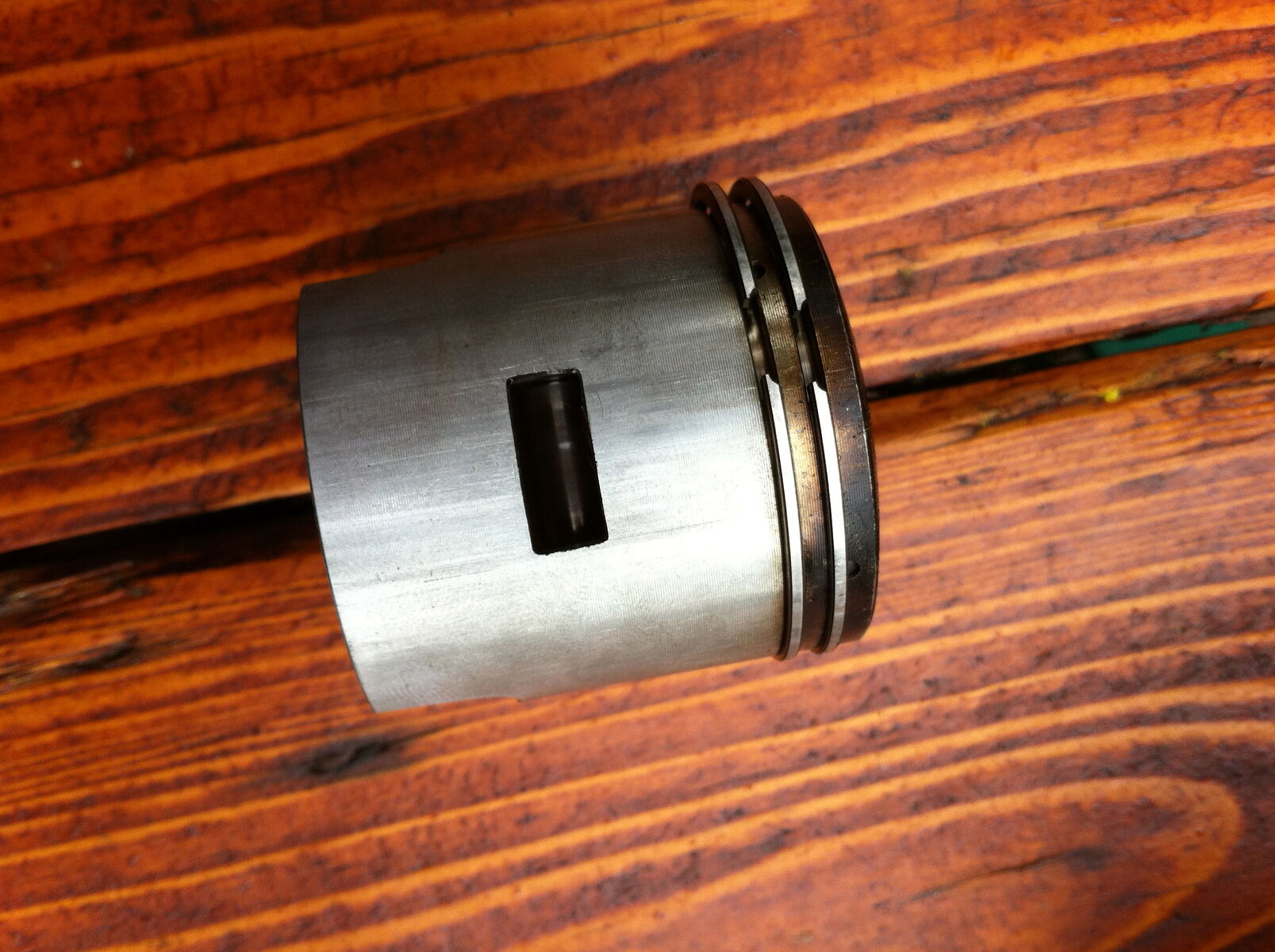

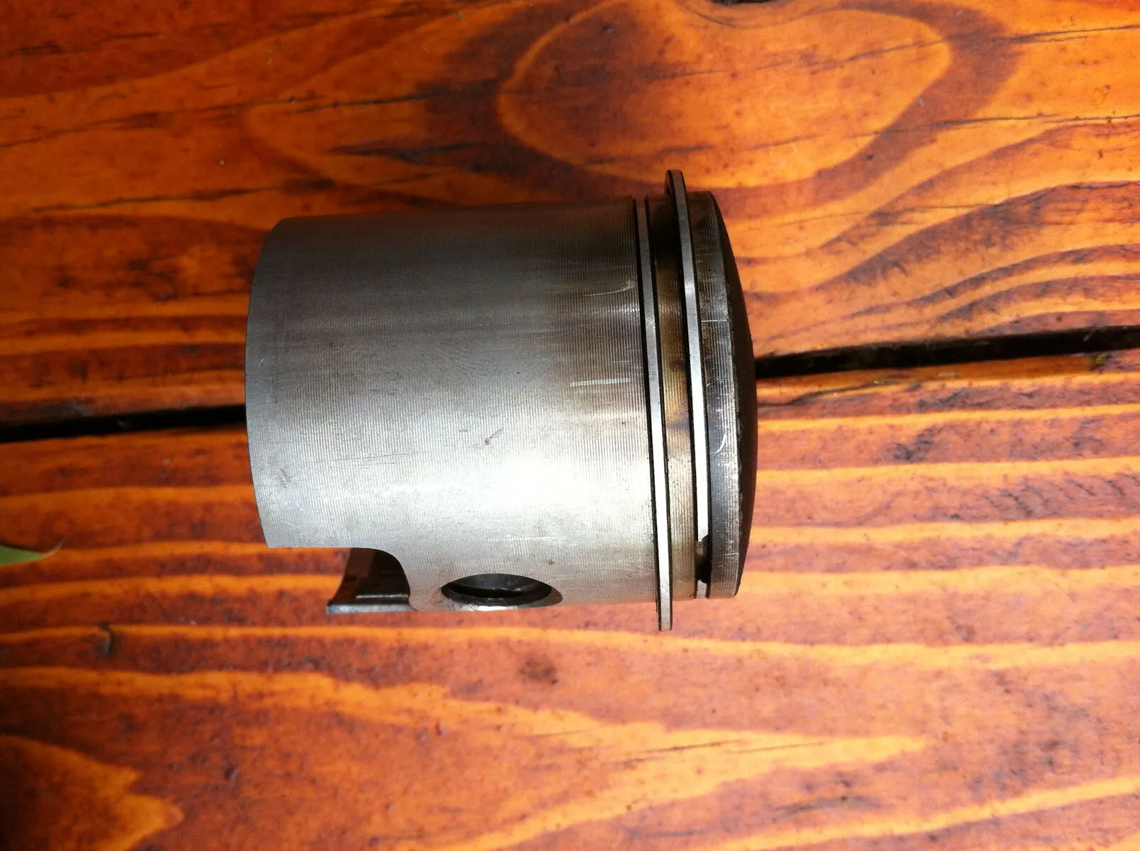

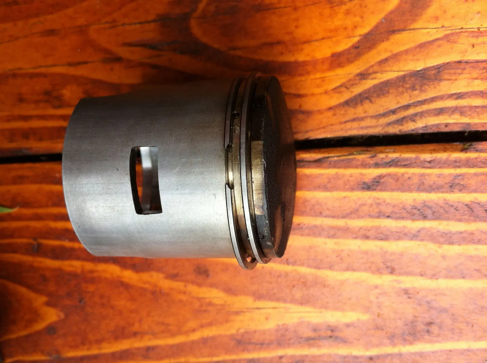

    Wenn ich mir das so anschau gehören die abgebildeten Kolben wahrscheinlich zum jeweils anderen Zylinder. Lag alles einzeln beim Schrauber im Regal.
  • Bei Anfangskompression von 10 bar und nach 100-250km nur noch 6bar war dem so!
    Besonders nachdenklich macht mich zusätzlich die Tatsache, das der letzte Zylinder und Kolben aus einer von ihm aufgebauten Vespa stammt, die bereits 7000km mit dem 75DR
    hinter sich hat.
    Bei uns hat das dann nur noch 50km gehalten. ?( Ist ja fast ein Hinweis darauf, das mit unserer Peripherie etwas nicht stimmt.
    Nochmal ein paar Fakten:
    - Tank habe ich nach dem ersten Motorschaden von innen mit Sand und Kieseln gesäubert und im Anschluß mehrfach gespült. Es kam da auch ein neuer Benzinhahn rein.
    - Vergaser ist der 15/16
    - Zündung war auf 19 Grad
    - Er hat schon mehrere 75er verbaut und diverse andere Tuningmaßnahmen durchgeführt und das immer mit Erfolg
    - Er hat noch niemals einen Zylinder entgratet und auch noch nie davon gehört/gelesen

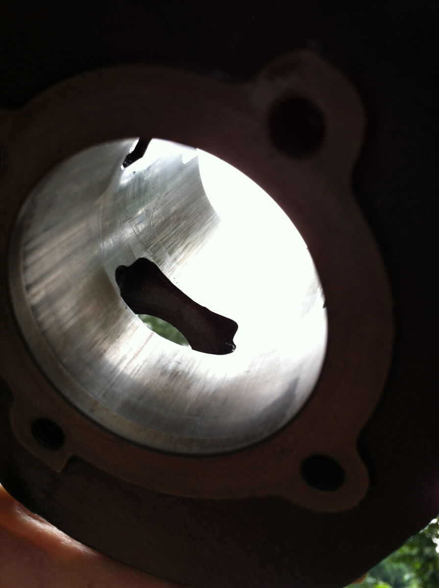

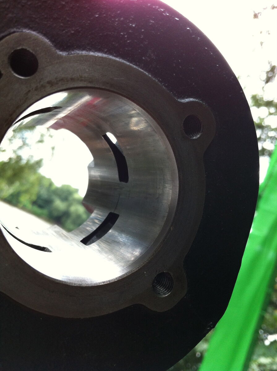

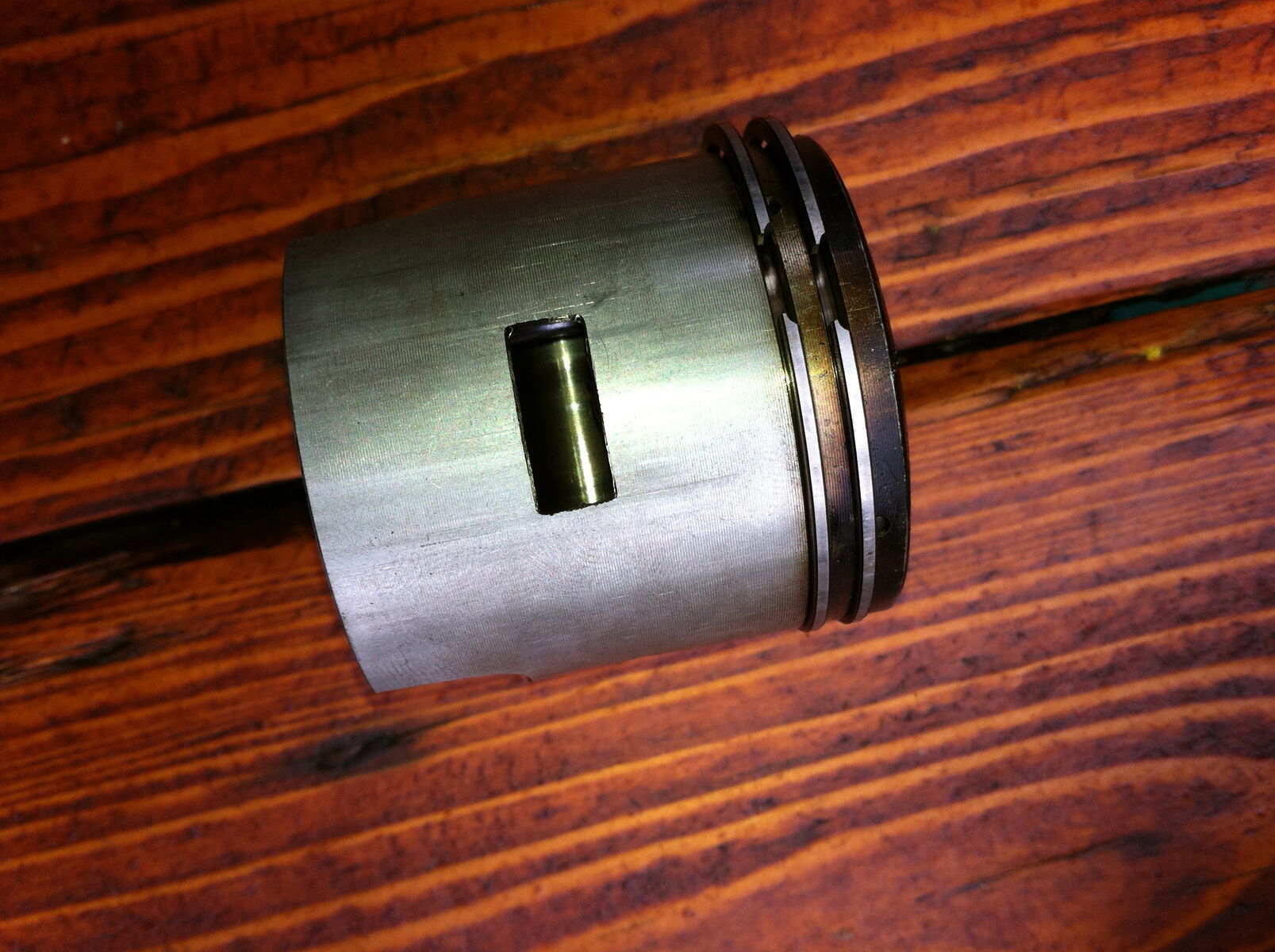

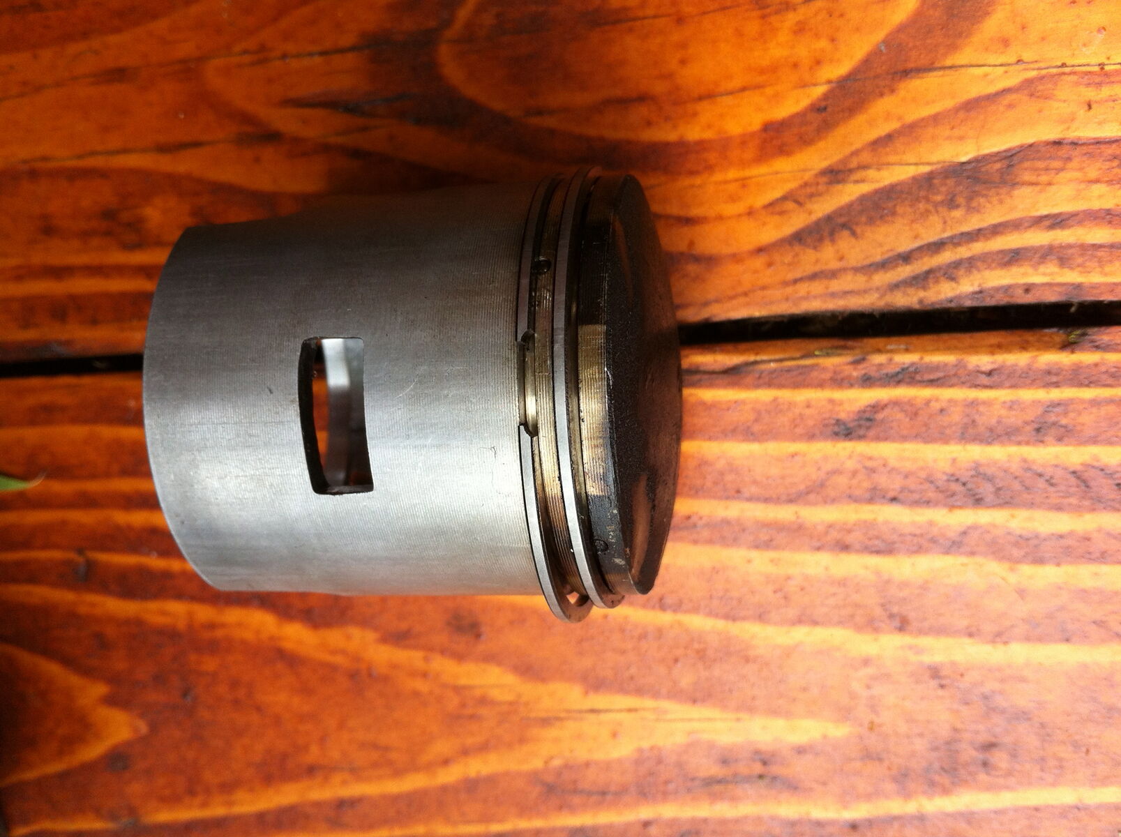

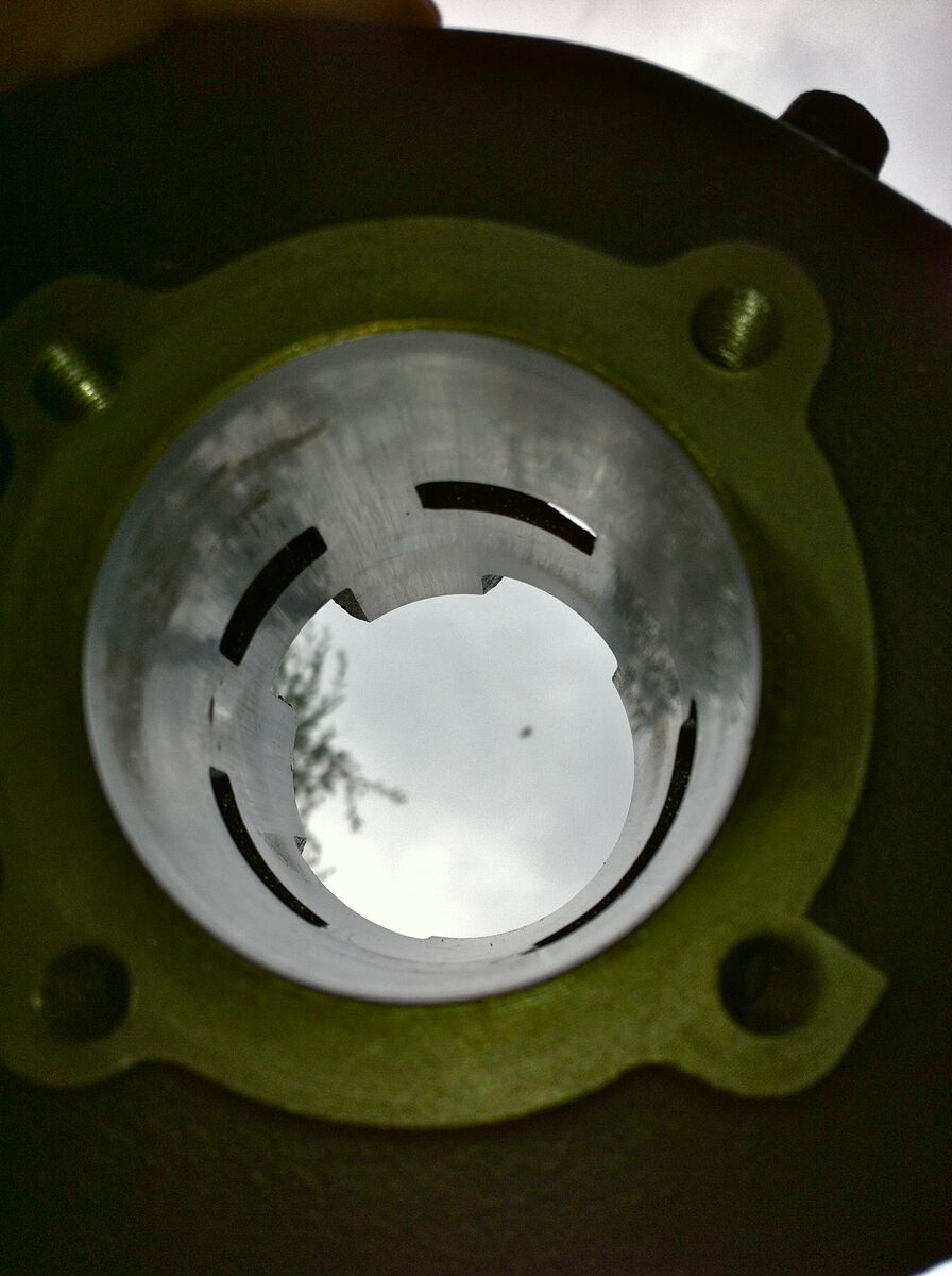

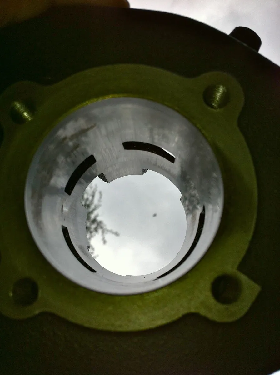

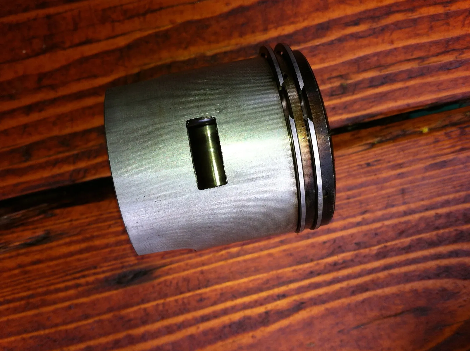

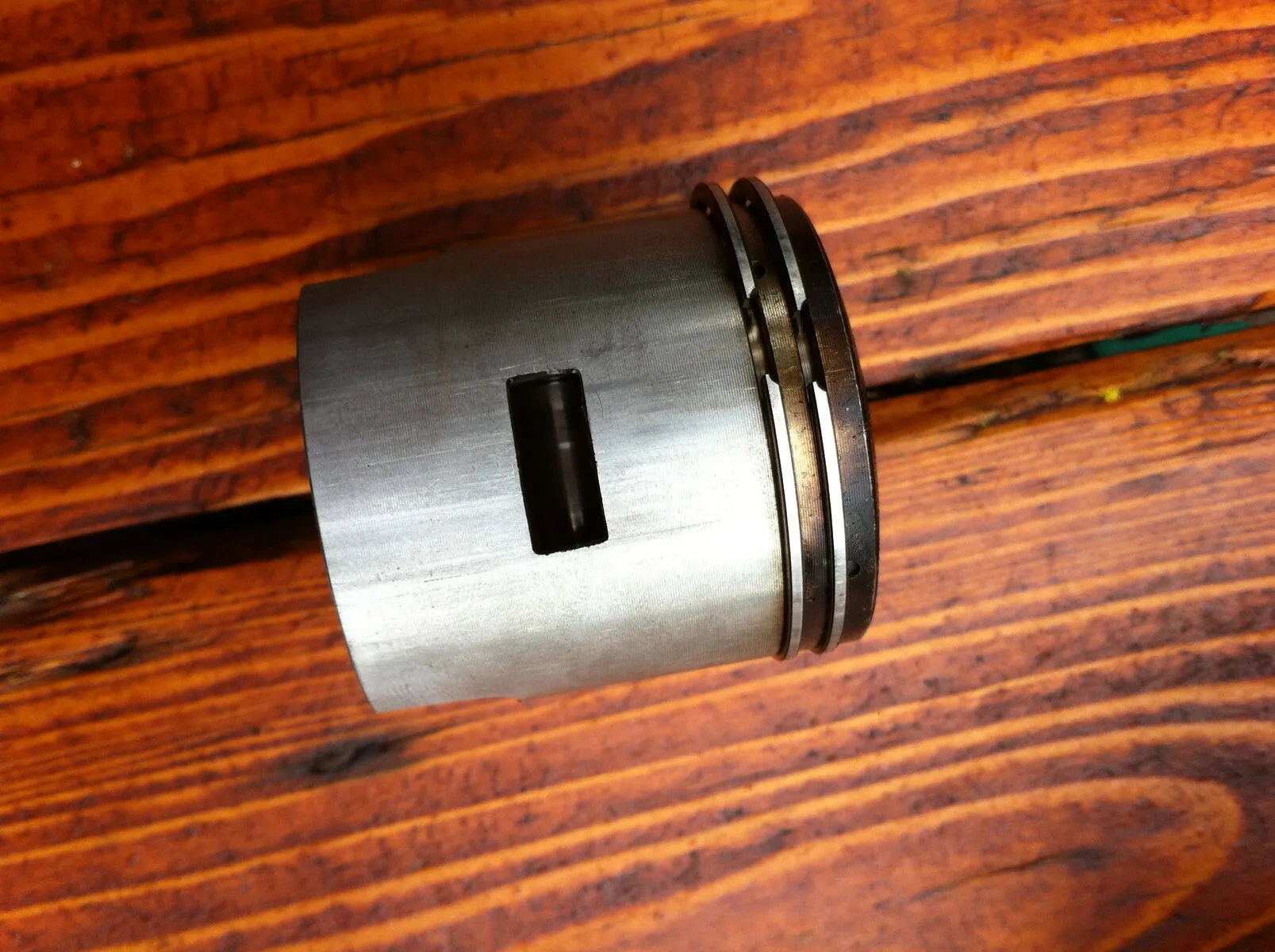

  • Hmm, ich seh da nix an den Zylindern und Kolben. Ich würde die stumpf so weiter fahren.
    Keinen Plan was da kaputt ist bzw. was da kaputt sein soll?! Die Kolben sehen vollkommen normal aus. Haben nicht mal an den Ringen durchgepfiffen. Der erste Kolben hat sich irgendwo eingehackt aber die anderen sehen okay aus.
    Evtl. war der Kopf nicht ganz fest und deswegen habt ihr Kompression verloren?
    Ich kann mir da keinen Reim drauf machen.
    Grüße
    Zapper

  • Sorry aber was da auf den Bildern zu sehen ist scheint mir auch völlig i.O.
    Die Kolben sehen sogar so aus als ob sie noch gar nicht richtig eingefahren sind.
    Klemmspuren kann man beim besten Willen nicht erkennen auf den Bildern
    Wer behauptet daß was genau an den Dingern bzw. an den Motoren geschrottet sein soll?
    Worin äußerte sich das geschrottet sein?
    Du willst uns hier doch nicht ver...schen?
    Und eingefahren wird doch...

    Gut, im Ernst, nochmal von vorne. Diese abgebildeten Teile haben nach einer Zeit von 100-250km ihre Kompression von eingangs 10bar auf ca. 6bar verändert.
    Die Vespa lies sich nicht mehr starten!
    Wenn die Sache einfach wär, würden wir uns nicht verzweifelt an ein Forum wenden!!
    Die Zylinder wurden eingebaut, der Kollege hat sie eine Zeit im Stand laufen lassen und danach wurde eingefahren.
    Langsam die Drehzahl gesteigert, gerade bergab dann mal kurz aufgedreht usw.
    Was soll ich noch sagen, mehr weiß ich doch selber nicht.
    Doch, am Drehschieber wurde mit Flüssigmetall nachgearbeitet aber das hat ja höchstens was mit der Vorkompression zu tun
    und nicht mit einer höheren Belastung der Zylinder.

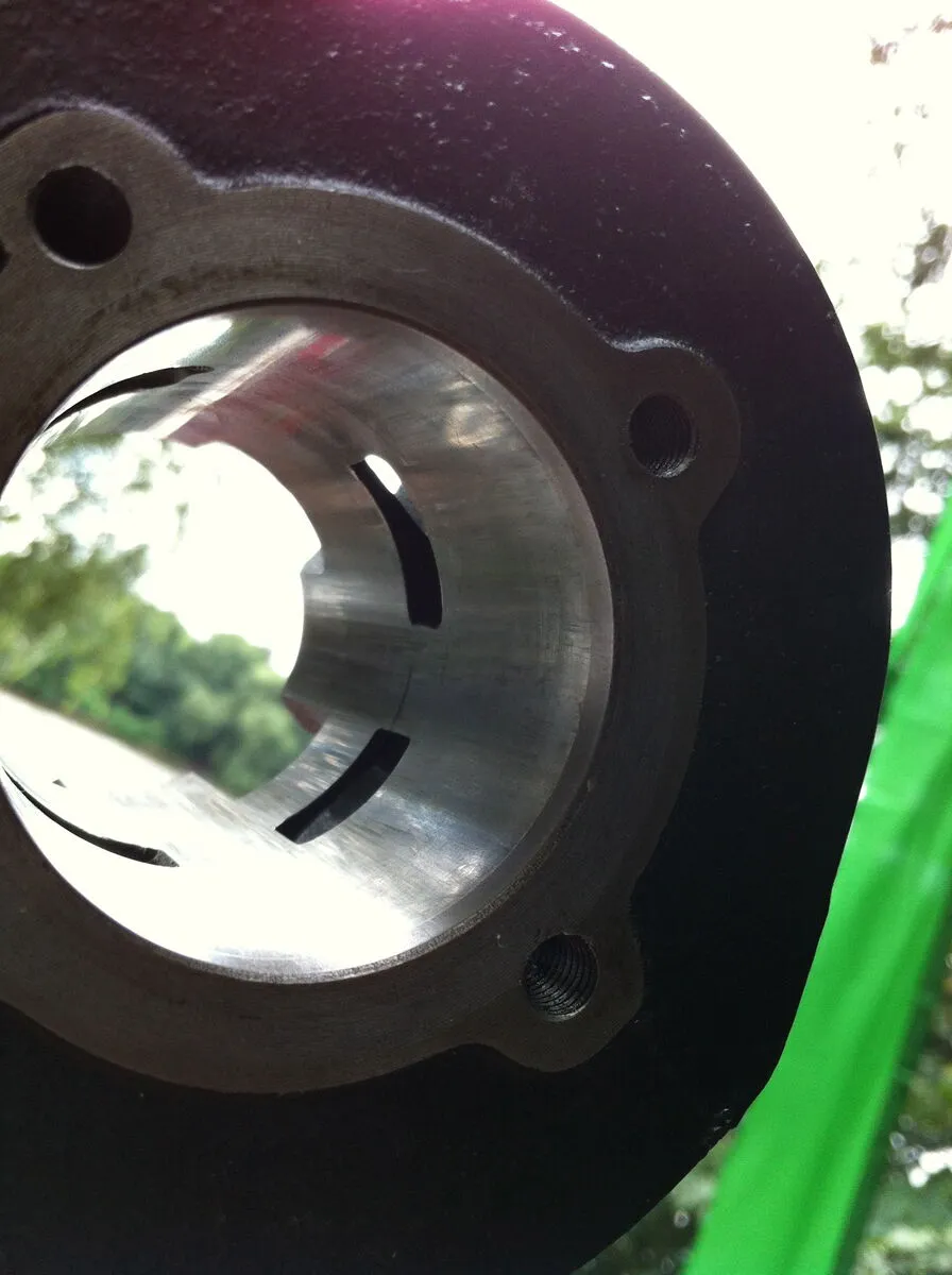

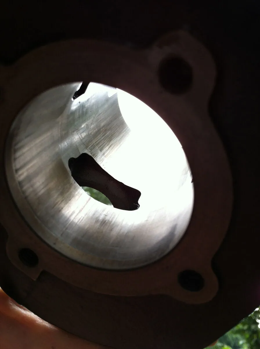

  • Die beiden von Dir geposteten Zylinder sind meiner Meinung nach vollkommen i.O. Der, wie auch immer gemessene, Kompressionsverlust muss irgendwo anders herkommen.
    Wenn da am Drehschieber schon gefrickelt wurde, kann da natürlich auch der Hund begraben liegen. Aber dazu müsstest Du mal Fotos machen bzw. testen, wie lange normales Öl braucht um dort durch zulaufen.
    Natürlich kann auch ein defekter Benzinhahn ein Problem sein. Einfach testen. Schlauch abziehen und Hahn auf. Wenn da ein vernünftiger Strahl kommt, passt es.
    Zum Thema einfahren, wird überbewertet und vor allem, wie der vespaschieber schon schrieb, wenn falsch abgedüst ist hilft Dir das Einfahren gar nichts. Deswegen vernünftig abdüsen und dann Gas. Bei neuen Kits ist das Entgraten durchaus sinnvoll und zu empfehlen.
