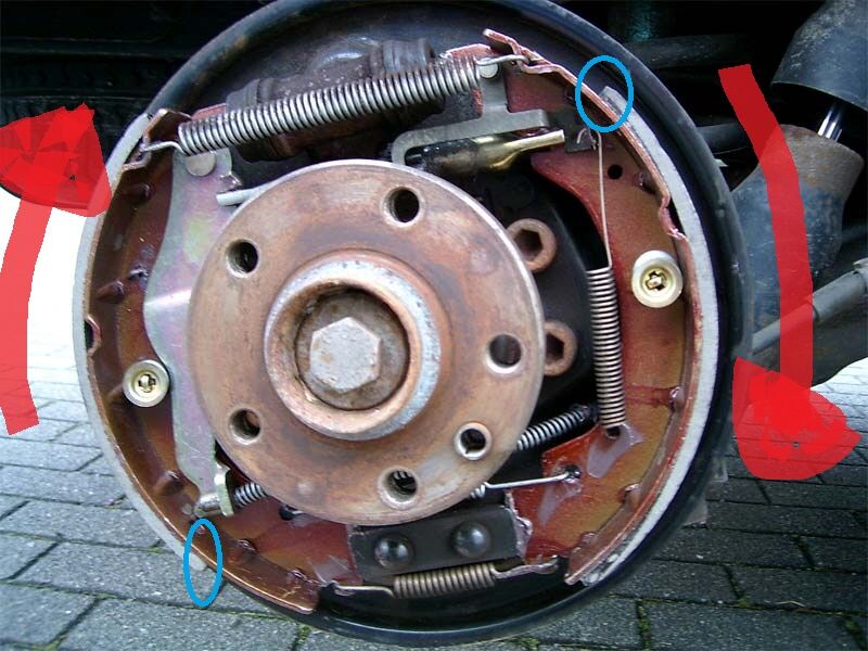

    • April 23, 2018 at 18:15
    Ich kenne das Problem nur von meinem alten VW 181.
    Die Lösung war, die Ecken der Bremsbeläge leicht zu entgraten.
    wolf181
    3,281
    6,006
    487
    • April 23, 2018 at 18:23
    Zur Erläuterung siehe Bild:
    Roter Pfeil = Drehrichtung der Bremstrommel - Du musst die im blauen Kreis befindlichen Kanten der Beläge entgraten. Entweder mit einer Feile oder dem Dremel.

    • April 26, 2018 at 11:18
    Neue Bremsbeläge haben Abhilfe geschaffen - die "alten" neuen Billig-Bremsbacken waren wohl nicht ganz sauber gegossen...
