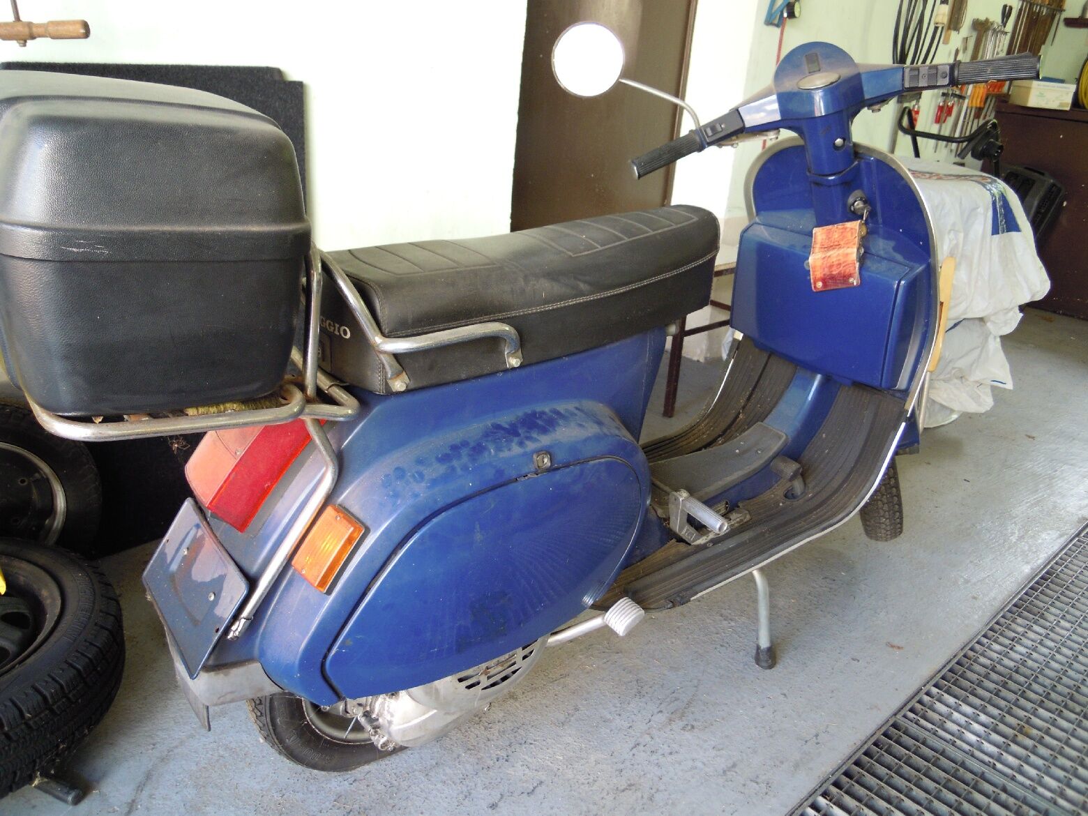

    Hier mal ein Bild vom Garagenfund:
      • 284.05 kB
      • 1,560 × 1,170
      • 336
    PK 125 S /*VMX5T*/ EZ: 04-1984 /Projektstart 08- 2012 /
    • August 9, 2012 at 12:57
    Naja, ohne das Vespa-Werkzeug, was Max aufgezählt hat, geht´s nun mal nicht. Habe mir mal die Shops (SIP+SCK) angeschaut und mich gewundert, dass man keine Sets (mehr) kaufen kann, die 3 Beläge + Scheiben haben, sondern nur noch diesen 4-Scheiben-Mist. Aber egal. Bestelle Dir erst einfach 3 Korkbeläge (von Surflex oder Newfren), den Kupplungsabzieher (die Buzettis sind nicht schlecht) und einen Kupplungskompressor. Und wenn Du eh bestellst auch gleich einen Polradabzieher, den braucht man auch immer wieder. Und dazu auch eine neue Sicherungsscheibe sowie einen Halbmondkeil für die Kupplung. Eine Pulle SAE30-Getriebeöl mustte natürlich auch besorgen.
    Dann bauste die Kulu erstmal aus und siehst dann weiter. Bist nicht der Einzige, der mal was nachbestellen musste. :D Und passe beim Kulu-Ausbau darauf auf, dass Dir der Halbmondkeil nicht ins Getriebegehäuse fliegt. Ziemlich fummelig, den da mit einem Magneten wieder rauszukriegen.
    Solltest Du die PK auf die Seite legen (was ich nicht tun würde, sondern die hinten eher mit einer Bierkiste oder aber einem vernünftigen Wagenheber aufbocken), leere vorher den Tank, sonst gibt das Sauereien.
    Ansonsten steht die S ja ganz gut da!
