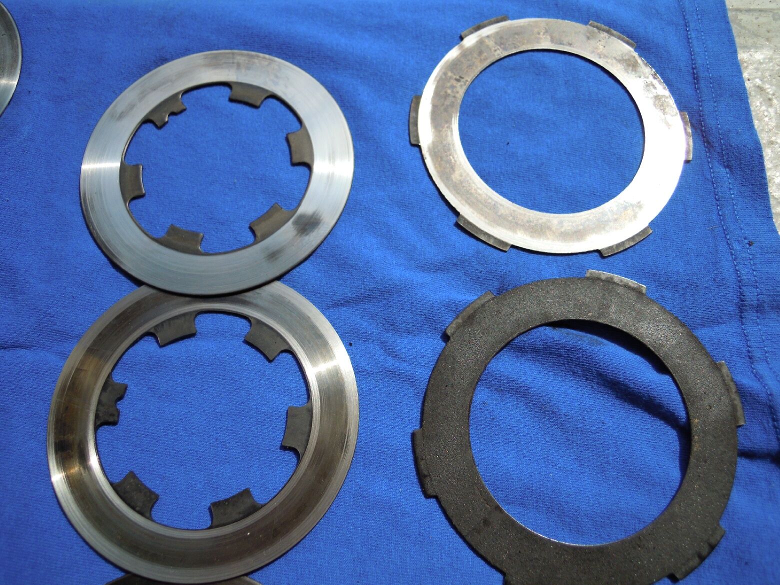

    also... erfolgreicher Vormittag. Habe die Vespa hinten aufgebockt um den Motor nicht absenken zu müssen und die Kupplung ausgebaut.
    Kupplungsabzieher war bis jetzt das einzige Spezialwerkzeug das ich brauchte. Zum Zerlegen der Kupplung habe ich sie in den Schraubstock gespannt und mit einer Überwurfmutter Druck auf die Feder ausgeübt.
    Folgende Fehler sind mir dabei aufgefallen:
    1.) Sicherungsscheibe war nicht umgebogen
    2.) Mutter der Kupplung ließ sich mit "Schwung" öffnen ohne den Motor dabei zu drehen, also viel zu leicht angezogen oder gelöst weil siehe 1.)

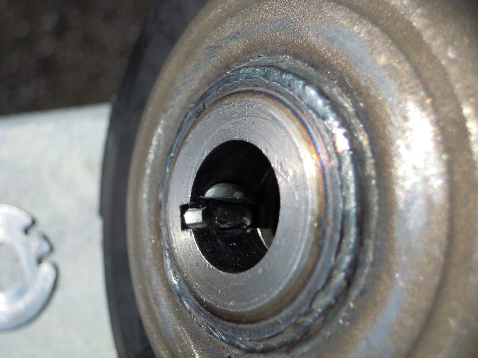

    3.) Kupplungskeil ist abgeschehrt! bzw fast abgeschehrt, Respekt also an die 5kw :)
    4.) Es waren 4 Stahlscheiben verbaut und nur 2 Belagscheiben:-) Nee, natürlich nicht, aber eine Belagscheibe ist absolut blank, die beiden anderen sind teilweise (Segmente) auch komplett ohne Belag
    5.) eine Stahlscheibe ist leicht angeschliffen, eventuell kann ich die noch weiterverwenden?
    Bilder kommen nach dem Mittagessen, Mahlzeit

    Da sparste am falschen Ende. Neue Belag- und neue Reibscheiben verwenden.

    pics:
    einmal abgebrannte Kupplung, einmal der abgescherte Halbmond.
    Habe alle Beläge neu geholt, Kupplung ist schon wieder zusammen aber noch nicht eingebaut

    Ich kannst nicht genau erkennen, aber der innere konus der kupplung sieht nicht gut aus. Hat der keil da was von angeknabbert? Reibscheiben kannste denke ich noch nehmen, aber die kosten auch wirklich nicht die welt.

    wenn der konus der kupplung nicht mehr gut sein sollte: neu! du zerlegst dir sonst die komplette nebenwelle.
    mit dem abscheren des keils ist es eine tolle sache: wenn die mutter der kupplung nicht fest ist, passiert das häufiger. daher: lass einfach den keil weg, wenn sich dann was löst, dreht das ohne schaden durch. der konus überträgt die kraft zuverlässig (auch bei 20 ps noch absolut problemlos!)

    Alles wieder zusammengeschraubt. Kupplung inkl der neuen Stahlscheiben und Halbmondkeil.
    Am Konus war nichts zu sehen, auf dem Bild sieht man den abgeklappten Keil. Die Nut im Konus habe ich entgratet, ist meiner Meinung io.
    Kupplung funktioniert und ganz wichtig, der Kickstarter nun auch wieder, also ist die Ursprungsfrage gelöst, vielen Dank an alle Helfer!
