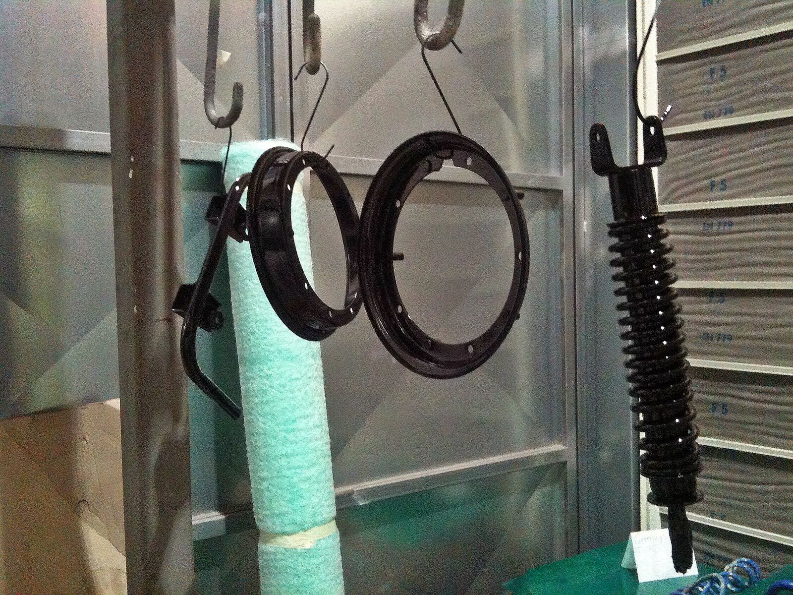

    Habe Heute meinen Lackierer besucht.
    Diverse Sachen sind schon Lackiert der Rahmen wird wohl erst nächste Woche Lackiert da ich mir über den Lack noch sehr unsicher bin.

    • August 16, 2012 at 17:03
    • #34
    Der Dämpfer wurde aber nicht so am stück gelackt oder? 8|

  • vespa_racer
    5,409
    894
    Österreich/Kärnten
    LML 125
    • August 16, 2012 at 17:05
    • #35
    Doch wurde am Stück Sandgestrahlt und Lackiert, ich weis hört sich sehr Russisch an aber das passt schon so
    habe den jetzt schön eingefettet und alles geht ganz normal.
    Kommen eh neue Dämpfer wenn Ich etwas mehr Geld habe.
    • August 16, 2012 at 17:39
    • #36
    Racer, Du machst Sachen... :D
  • Parkett
    6,780
    1,317
    • August 16, 2012 at 18:04
    • #37
    Du bist ja wirklich ein Pfuscher allererster Klasse.
    Und du zahlst dem Lackierer auch noch Geld für sowas...
    Mit diesem Roller würde ich für Geld keine 50m fahren wollen. ;)
    Einen Dämpfer lackiert man doch so nicht. Auseinanderbauen und die Feder allein vielleicht, wenn´s denn den Aufwand rechtfertigt.
    An deiner Stelle hätte ich insbesondere Hauptständer und Felgen pulvern lassen. Ist günstiger und hält u. U. auch mehr aus.
  • vespa_racer
    5,409
    894
    Österreich/Kärnten
    LML 125
    • August 16, 2012 at 18:12
    • #38
    Wer sagt dass ich den dafür zahle !? ^^
    UND DIE FEDERSTANGE IST GESCHÜTZT ! NUR SIE MUSS VOM LACK FREI SEIN UM DIE FUNKTION ZU GEWÄHRLEISTEN !
    ERKLÄR MIR BITTE WARUM MEINE FEDER SO NICHT FUNKTIONIEREN SOLLTE !? Dass da ein wenig Lack abplatzt ist natürlkich klar !
  • Parkett
    6,780
    1,317
    • August 16, 2012 at 18:15
    • #39
    Davon muss ich wohl ausgehen.
    Wie hast du die geschützt?
    Mir persönlich ist das doch egal, mich wundert nur warum man manche Sachen nicht gleich anständig macht.
    Ist doch eh bald Winter und nicht so, dass du also keine Zeit hättest.
  • dark_vespa
    muffi_darky
    28,720
    5,574
    Kleinblechverstümmler
    • August 16, 2012 at 18:48
    • #40
    Stoßdämpfer sandgestrahlt - Junge Junge, du machst Sachen
