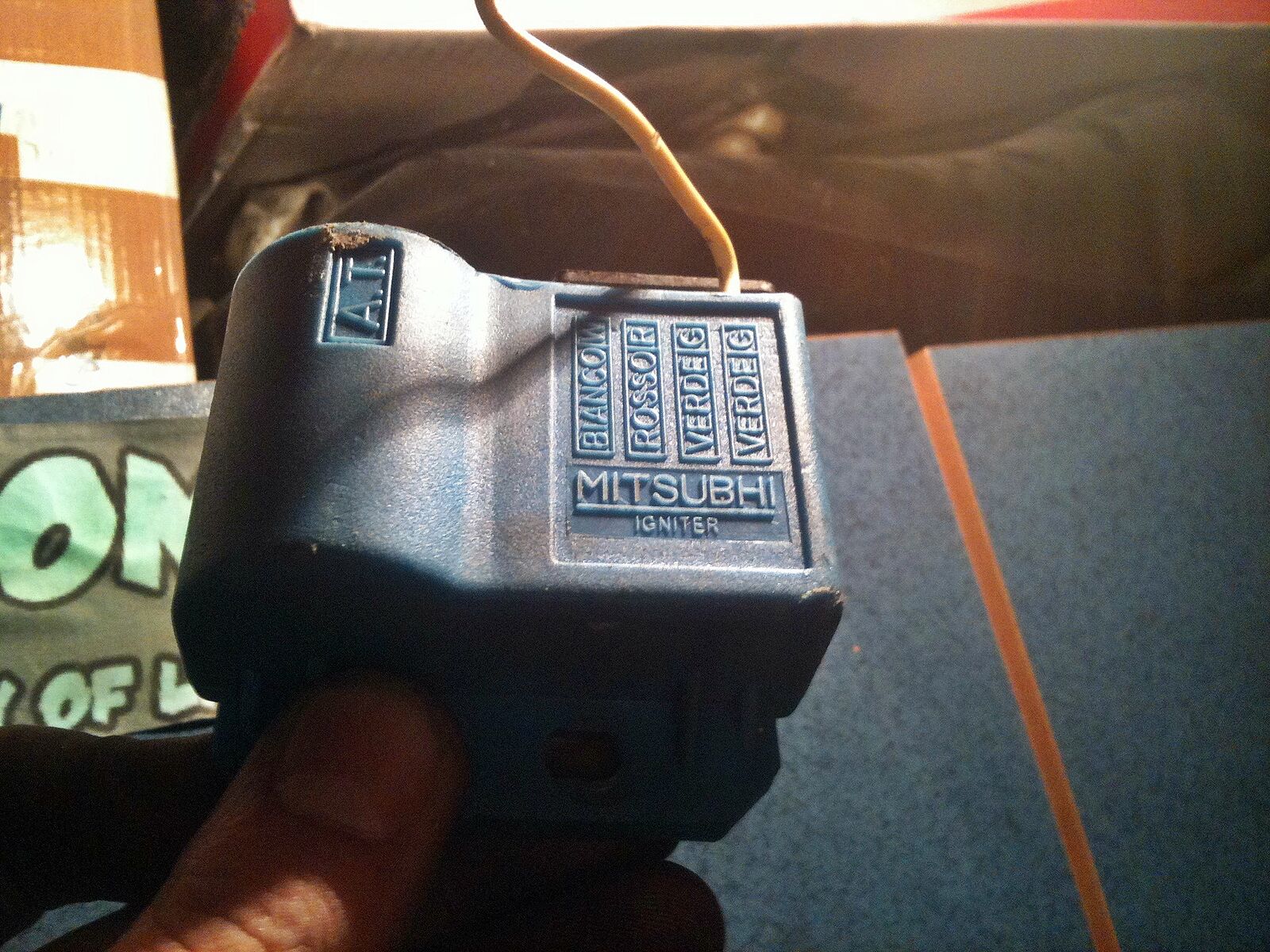

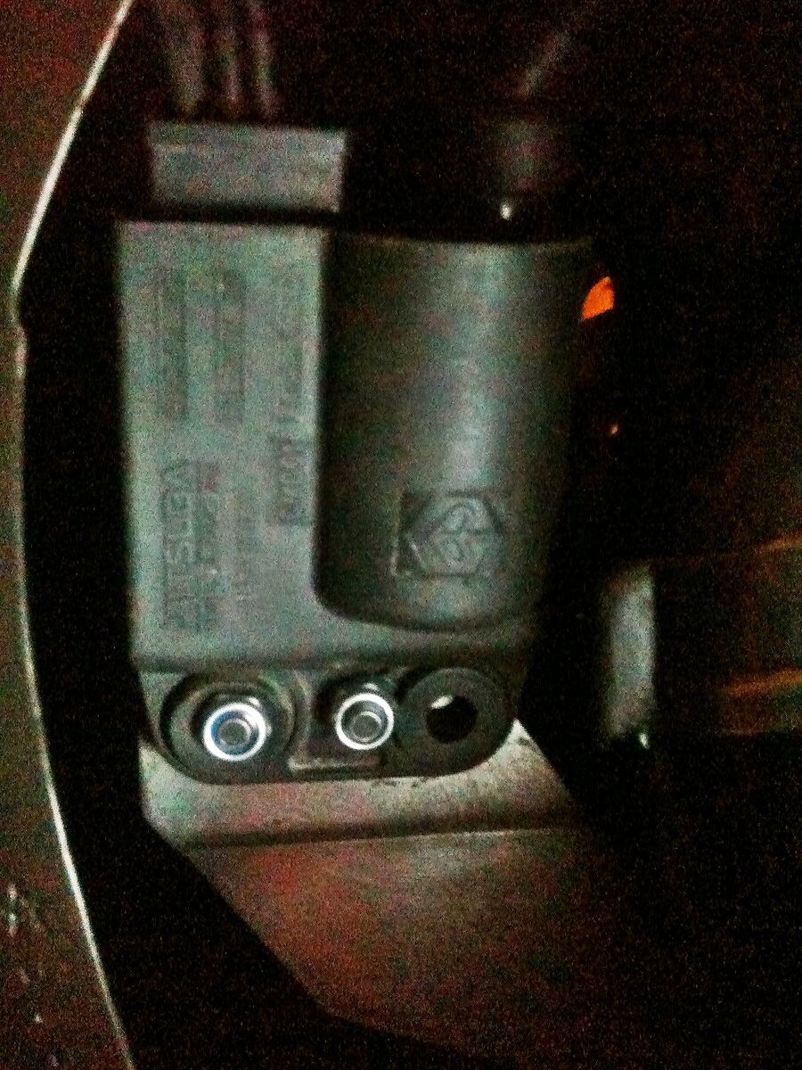

    Scheinbar reicht es nicht das die Elektrik nicht funktioniert daher hat die Zündung Probleme gemacht seht selbst:
    Nach stundenlanger Fehlersuche usw. habe ich die ZGP getauscht gegen eine ORIGINAL PIAGGIO und den Asia dreck ausgebaut und noch immer das selbe !
    Dan habe ich probiert mal die CDI zu wechseln (wollte ich eigentlich gar nicht, da sie ja NEU ist) und siehe da die Vespa dreht sofort wieder schön hoch !
    Also an alle vergisst diese drecks blauen Mitsubhi Dinger oder wie die heißen ich bin nichtmal ein paar Meter mit der Vespa gefahren und schon geht das kack ding von CDI einfach flöten..

    v5x2t mal 2
    • October 13, 2012 at 21:42
    • #145
    Sauerei is des -.-

    • #151
    Also ich habe auch eine blaue CDI. Da steht allerdings das gleiche drauf wie auf der schwarzen originalen CDI. Gab es die originalen CDI´s auch in blau?

    Die Vespa läuft 60km/h laut Tacho (bis jetzt) (geht aber ein bissl noch mehr) mehr Gas bzw. länger wollte ich nicht vollgas fahren da ich den Motor vorsichtig einfahren möchte und die dreht ja ziemlich hoch mit dem Ori Primär.
    Ja es gibt auch blaue Piaggio CDI's , aber leider haben die Chinesen die Farbe übernommen..
