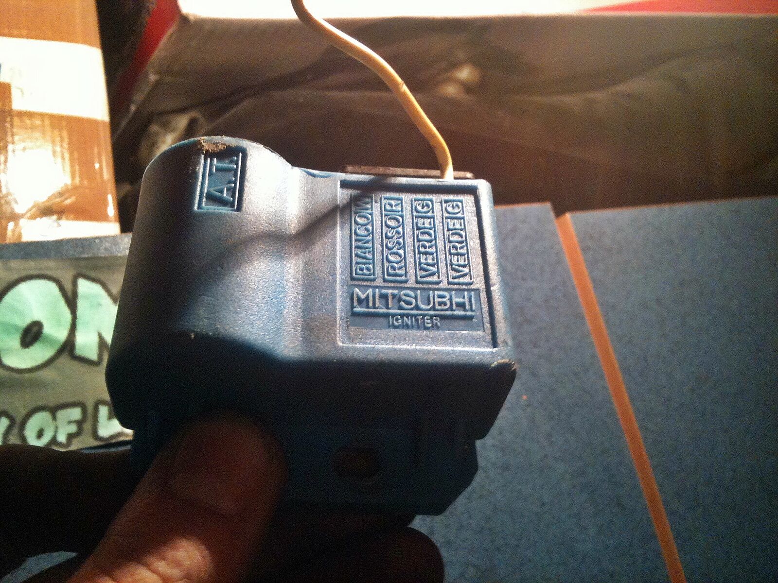

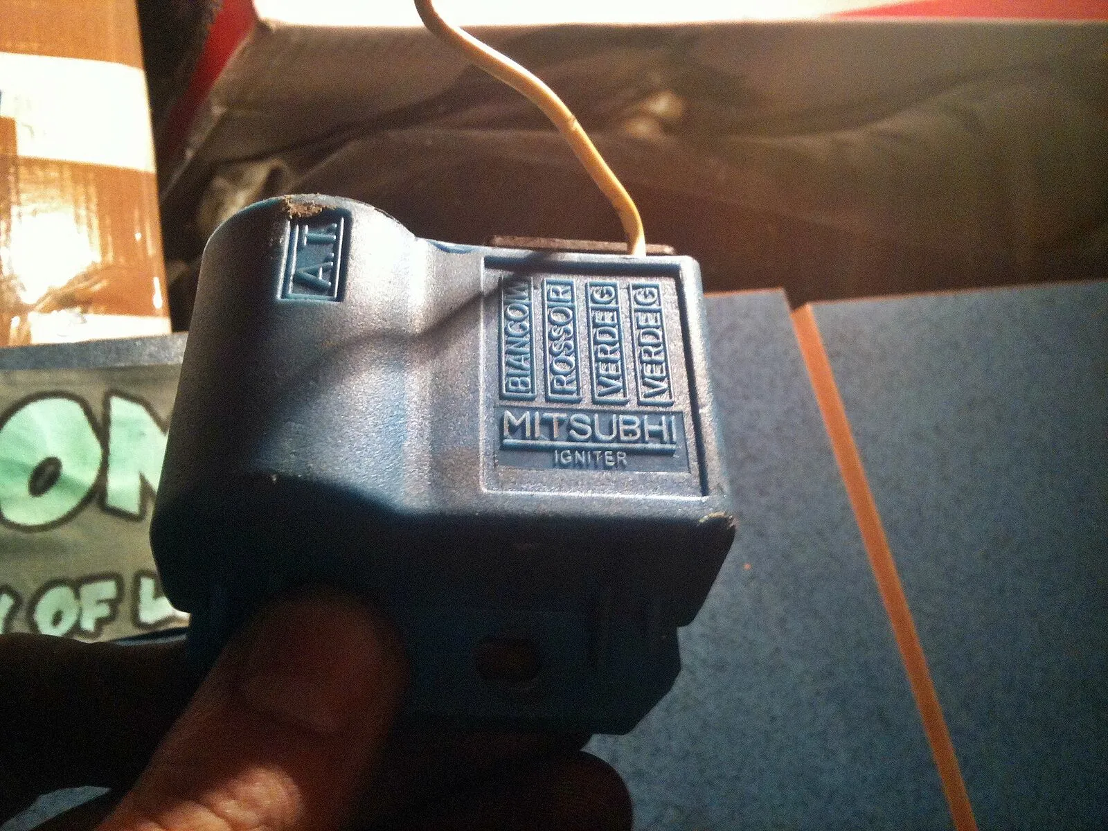

Scheinbar reicht es nicht das die Elektrik nicht funktioniert daher hat die Zündung Probleme gemacht seht selbst:
Nach stundenlanger Fehlersuche usw. habe ich die ZGP getauscht gegen eine ORIGINAL PIAGGIO und den Asia dreck ausgebaut und noch immer das selbe !
Dan habe ich probiert mal die CDI zu wechseln (wollte ich eigentlich gar nicht, da sie ja NEU ist) und siehe da die Vespa dreht sofort wieder schön hoch !
Also an alle vergisst diese drecks blauen Mitsubhi Dinger oder wie die heißen ich bin nichtmal ein paar Meter mit der Vespa gefahren und schon geht das kack ding von CDI einfach flöten..
Bild 1 (Asia schrott)

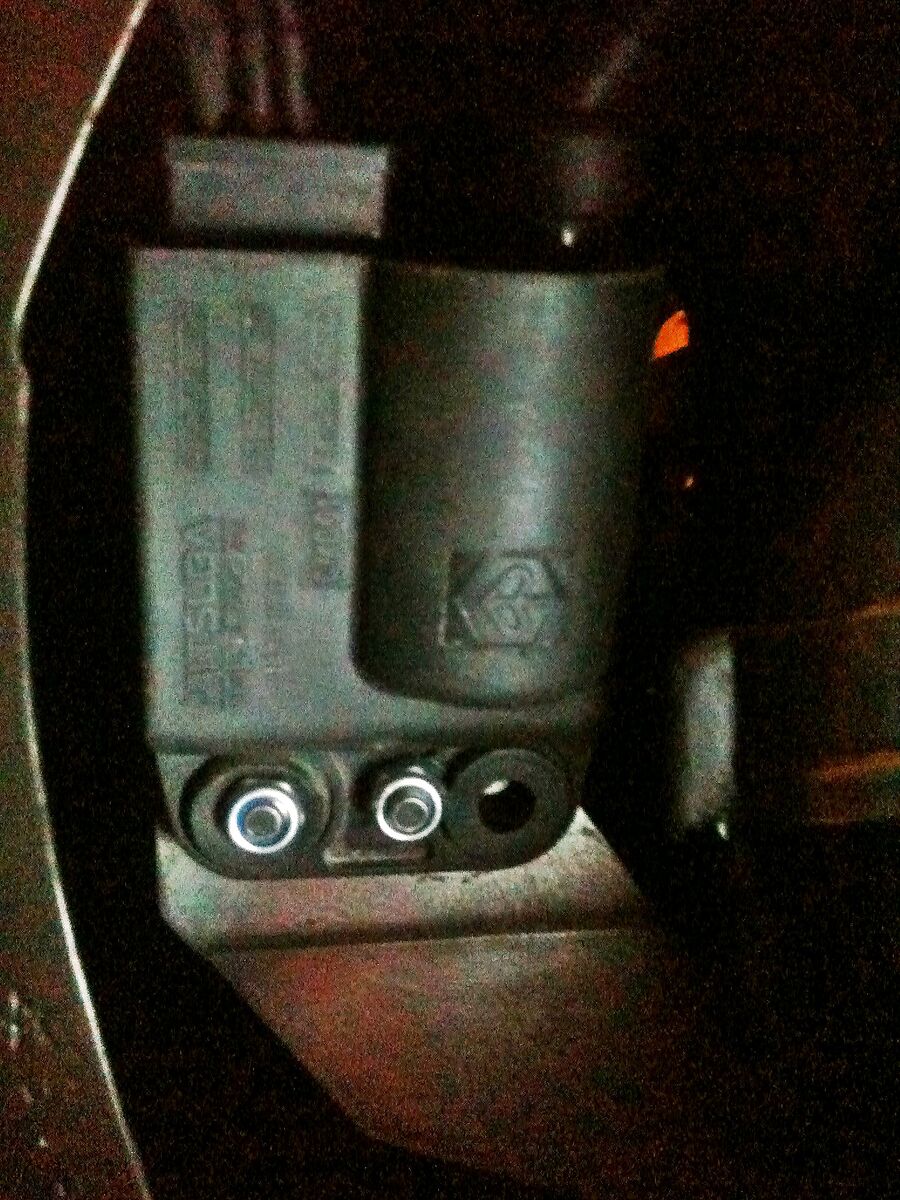

Bild 2 (Piaggio CDI aus meinem Piaggio Scooter)

Also ich habe auch eine blaue CDI. Da steht allerdings das gleiche drauf wie auf der schwarzen originalen CDI. Gab es die originalen CDI´s auch in blau?
Die Vespa läuft 60km/h laut Tacho (bis jetzt) (geht aber ein bissl noch mehr) mehr Gas bzw. länger wollte ich nicht vollgas fahren da ich den Motor vorsichtig einfahren möchte und die dreht ja ziemlich hoch mit dem Ori Primär.
Ja es gibt auch blaue Piaggio CDI's , aber leider haben die Chinesen die Farbe übernommen..

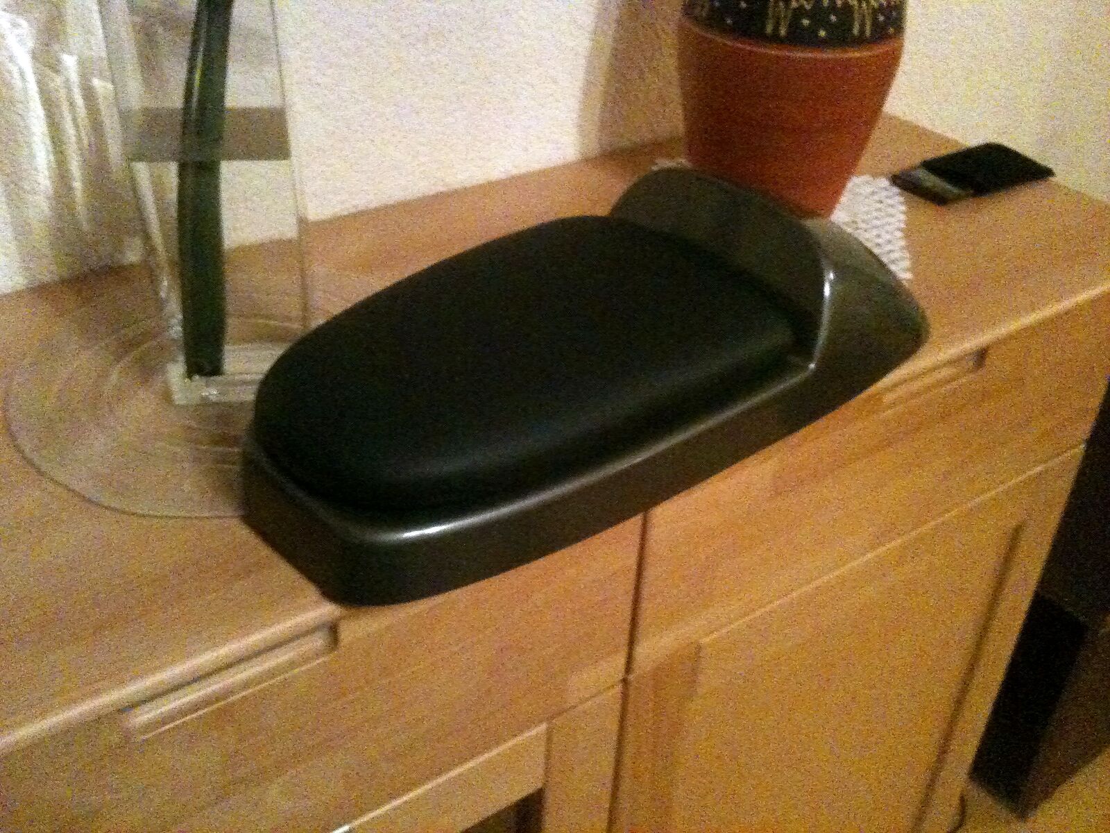

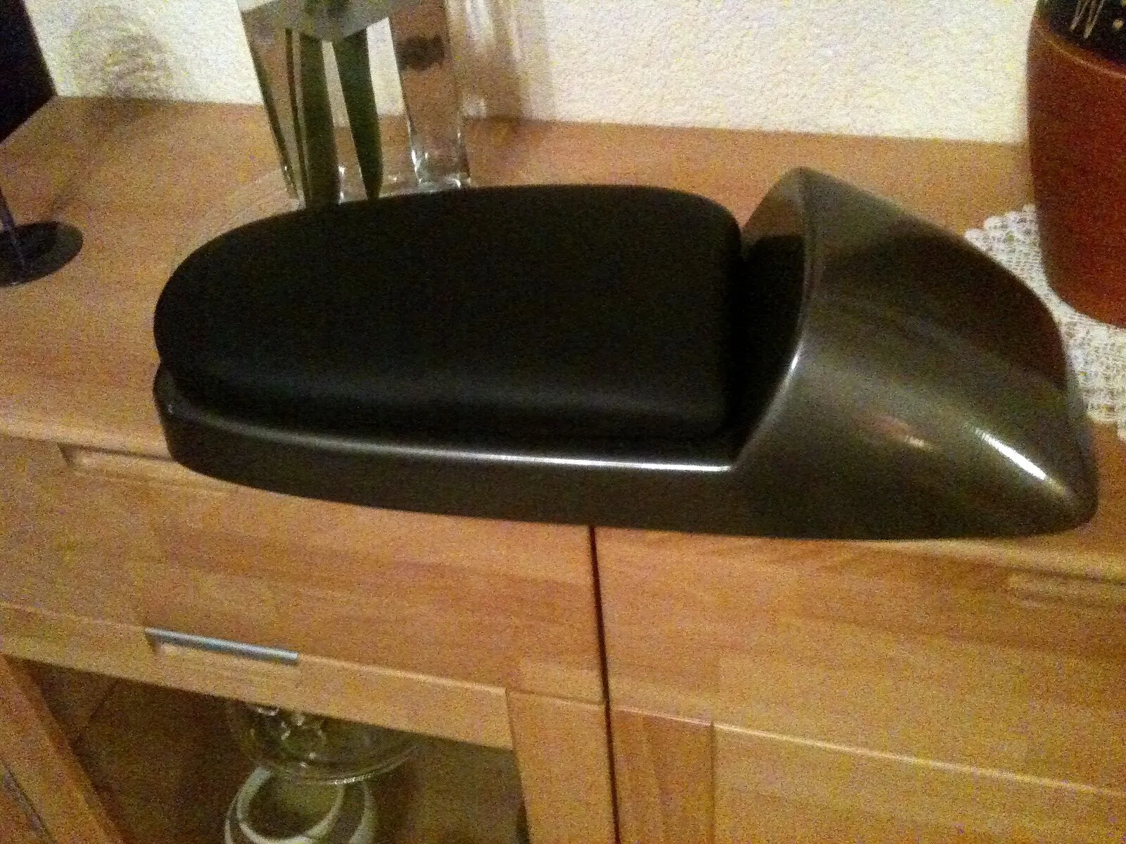

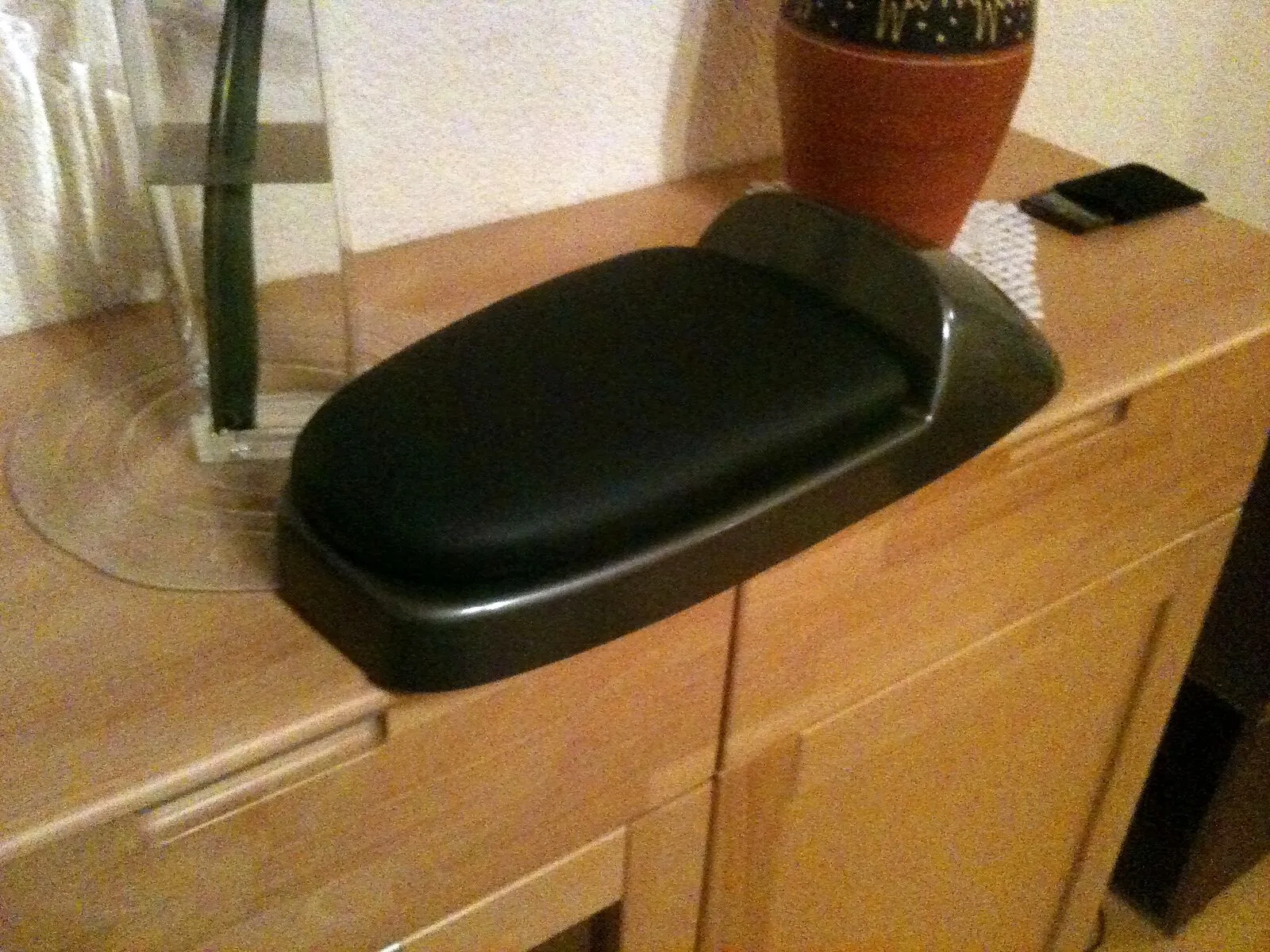

EDIT: Habe mir vorhin ein Sitzpolster angefertigt, sieht gut aus finde ich
(und ist wirklich gut gepolstert mit Schaumstoff aus einer Roller-Sitzbank!)
Sauber! Zwar nicht mein Stil vom Aufbau her, aber farblich nach meinem Geschmack.
das polster ist gut bezogen,soweit ich das beurteiloen kann,aber sie will nicht so recht dazupassen,sie schliesst iwie nicht und schaut zu hoch und wuchtig aus....
trotzdem nice ![]()
Ich weiß es passt eben nicht zu 100% aber da muss man sich halt entscheiden ob man mehr wert drauflegt einen etwas besseren Komfort zu haben oder ob man das Polster so dünn macht, dass es zwar gut ausschaut aber dafür der "Hintern" auf seine kosten kommt...
Ich wage es sogar zu behaupten das mein Polster um einiges bequemer ist als diese 80€ Dinger vom PIS !
Und wenn ich da ein paar hundert KM damit gefahren bin wird die sich sicherlich noch genug anpassen bzw. besser aufliegen
Anbei so schlimm ist es wirklich nicht ist mir meiner Meinung nach gut gelungen ( denn ich hatte da ganz andere befürchtungen und Ängste
