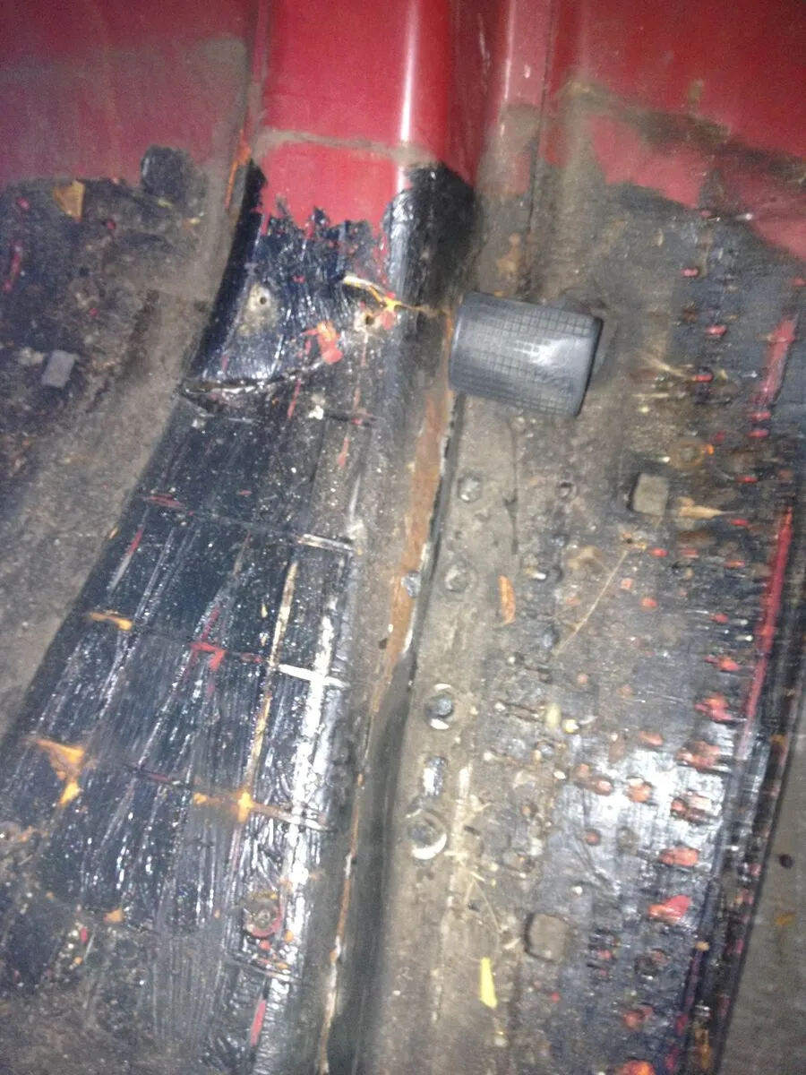

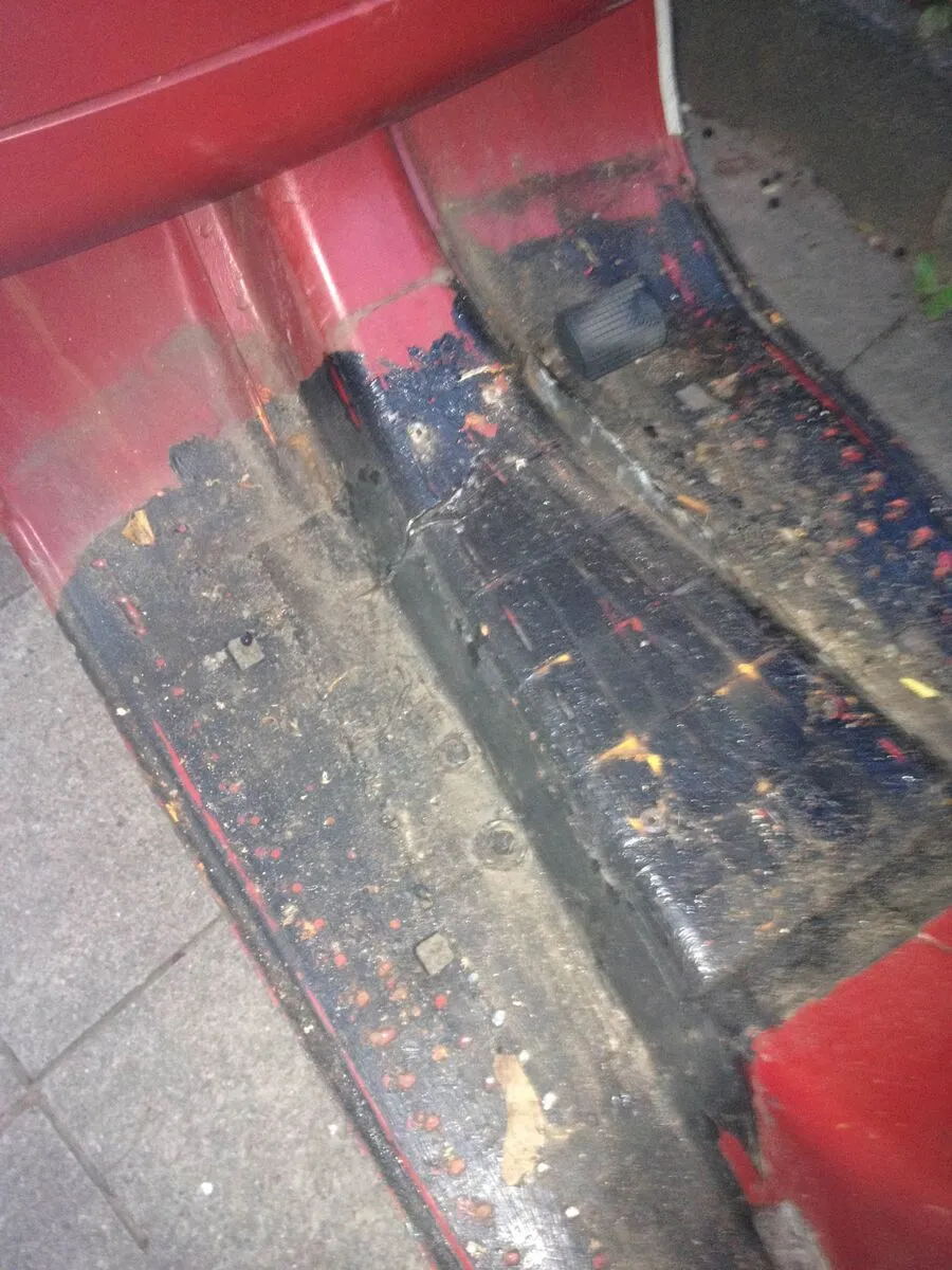

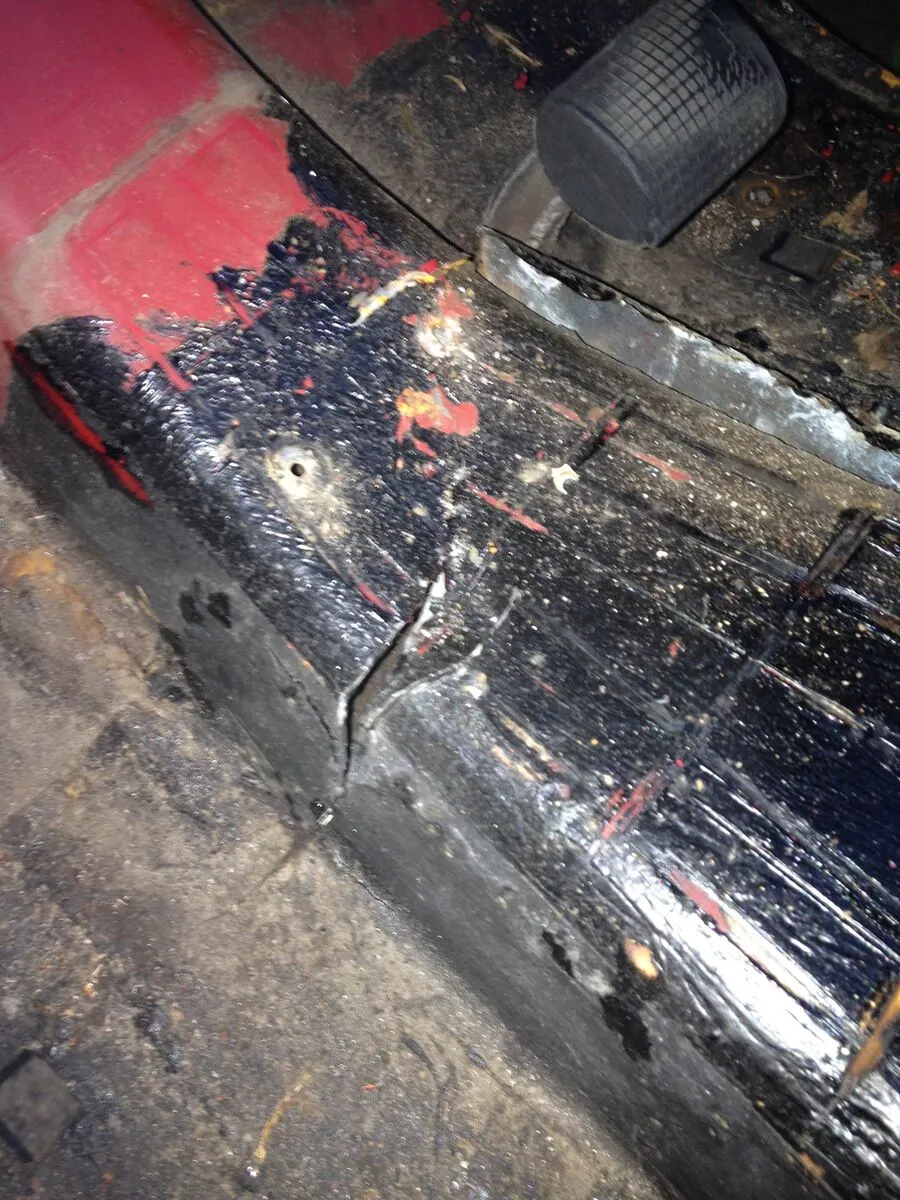

    Da hat wohl jemand ziemlich mies rumgebastelt vor meiner Zeit...Habe das ehrlichgesagt nie gesehn. Jetzt ists hinüber.
    Was sagt ihr?
    Mir fällt nur eins ein: Zum Karosseriebauer, 10cm vom Mitteltunnel rausflexen, neues Blech dengeln und rein schweißen. Aber was das wohl kostet??
    Ich kann nichtmal Ersatz besorgen. Zur Zeit ist es ja ein Ding der Unmöglichkeit eine Vespa unter 1000 ,- zu finden :((
    Grüße Marco
    ps: sorry wg. der schlechten Bildquali. Hatte nur das Handy da.

    is ne XL oder XL2
    dann vergiss den aufwand zudem das ganze nicht ganz unproblematisch ist
    Besorg dir nen tauschrahmen das ist 100x billiger

    Tauschrahmen mit Papieren ist halt auch nicht so leicht zu finden. Vorallem sollte der ja auch nicht durchrostet sein.
    Dann kommt noch dazu dass ich wahrscheinlich ewig brauch den Krempel umzubauen. Zumal man ja auch Spezialwerkzeuge braucht.
    Ich dachte mir halt: Fahren kann ich ja jetzt auch noch. Ist halt etwas instabil - Klar, das kommt durch den Bruch. Wenn man da ordentlich was zur Verstärkung reinbrutzelt (muss ja nicht schön sein), dann sollte das doch wieder laufen?
    Ich sehe den Aufwand eigentlich nicht als so groß an. Das einfachste wäre wohl einfach etwas Blech in Längsrichtung über den Riss drüber.

    Dir ist klar, dass der Vesparahmen selbsttragend ist oder?
    Ich für meinen Teil hätte tierische Bauchschmerzen mit sowas rumzufahren. Jede Bodenwelle wird da zur herausforderung.
    Du überdenkst deine Entscheidung spätestens dann, wenn dir das Ding bei 50 schlichtweg durchbricht... Vermutlich wird das auch das letzte sein was du dann denkst.

    Ist der Rahmen den gerade oder woher kommt der Bruch da?
    Wenn Du ein Schweißgerät hast, kannste das natürlich dicht braten, aber nur wenn der Rahmen noch gerade ist. Mit einem krummen Rahmen würde ich nicht fahren!
    PS : Gerade die Fotos noch mal angeschaut, gerade das letzte. Der ist krumm der Rahmen. Vergiss es! Besorg Dir nen neuen Rahmen!

    keine Ahnung ob der gerade ist - fahren lässt er sich mal ganz normal. Ist nur alles n bisl wackelig geworden die letzte Zeit. Warum weiß ich ja jetzt.
    Und wieso nicht mit nem krummen Rahmen fahren?
    ps: Rahmentauschen möchte ich nicht. Hab ich auch nicht den Platz zu. Wenn dann vertick ich das Zeug in Einzelteilen. Zumindest den Motor, den hab ich den Winter erst komplett überholt für über 300,- läuft seit 1500 km astrein.
    Neue Vespa ist zur Zeit halt nicht. Die Preise sind ne Frechheit. Cool wär eine nicht fahrbereite xl, dann würde ich einfach mein Motor reinpacken. Aber auch da such ich wahrscheinlich ein Jahr.

    Weil der Roller nicht mehr das macht, was Du erwartest. Besonder Kurven werden dann zur Herausforderung und sind dann für Überraschungen gut.
    Und ja der ist krumm. Sieht man auf dem letzten Foto ganz gut.
    Besorg Dir nen neuen gebrauchten Rahmen und gut ist.

    sag mal ist dir dein leben sowenig wert??
    so ein besch.... rahmen kostet in gut vielleicht 100€ dann noch das eine oder andere WE zum umbauen und fertig
    welches "Spezialwerkzeug" brauchste den bitte beim Umbau??

    Ich würde mich teilweise meinen Vorschreibern anschließen, wenn der Rahmen krumm ist, müsstest du ja eigentlich sehen können ob er sich in sich verdreht hat, dann ist Schluss mit Lustig, ne Krummer Rahmen ist Mist. Wenn der aber jetzt erstmal nur diesen Riss hat, wieso soll man den dann nicht schweißen können, es sollte er allerdings wirklich ordentlich gemacht werden weil die Stelle doch schon, ich würde mal vorsichtig behaupten die Stelle ist die am meisten belastet wird.
    Ich persönlich könnte glaube ich könnte gut damit leben wenn Rechts und Links jeweils zwei Bleche entsprechend der Rundung des Rahmens von dort, wo der Sitz mit dem Bodenblech von oben gesehen fluchtet angeschweißt werden und das andere Ende denke ich sollte schon bis weit unter das Handschuhfach reichen. Das Blecht sollte natürlich auch nicht gerade unterdimensioniert sein, so 2,5 bis 3 mm sollten es schon sein.
    Das Blech oben drüber muss ja nicht wirklich was halten, da machst du wahrscheinlich mit 2mm nichts falsch.
    Defakto wird das ganze nicht gerade einfach und auch nicht ganz billig, du hast halt elend viel Verschnitt.
    !!! Was ich aber sicher nicht mehr machen würde ich diese Vespa zu fahren!!! Ich würde außerdem es auch gänzlich vermeiden die weiter zu belasten um weiter Schäden auszuschließen. Die Wölbung in der Mitte ist das einzige was die Vespa daran hindert einfach wie ein Stück Allufolie zusammen zu klappen!
    Mein "Nicht-fach-KFZ-liches-fanzit" Fachman fragen ob er das ordentlich schweißen kann, wenn ja Kosten abwägen und ggf. machen lassen.
    Aber tu dir den Gefallen und fahr damit keinen Meter mehr! Das macht irgendwann Krach und dann machst du ne Satz der sich gewaschen hat!
