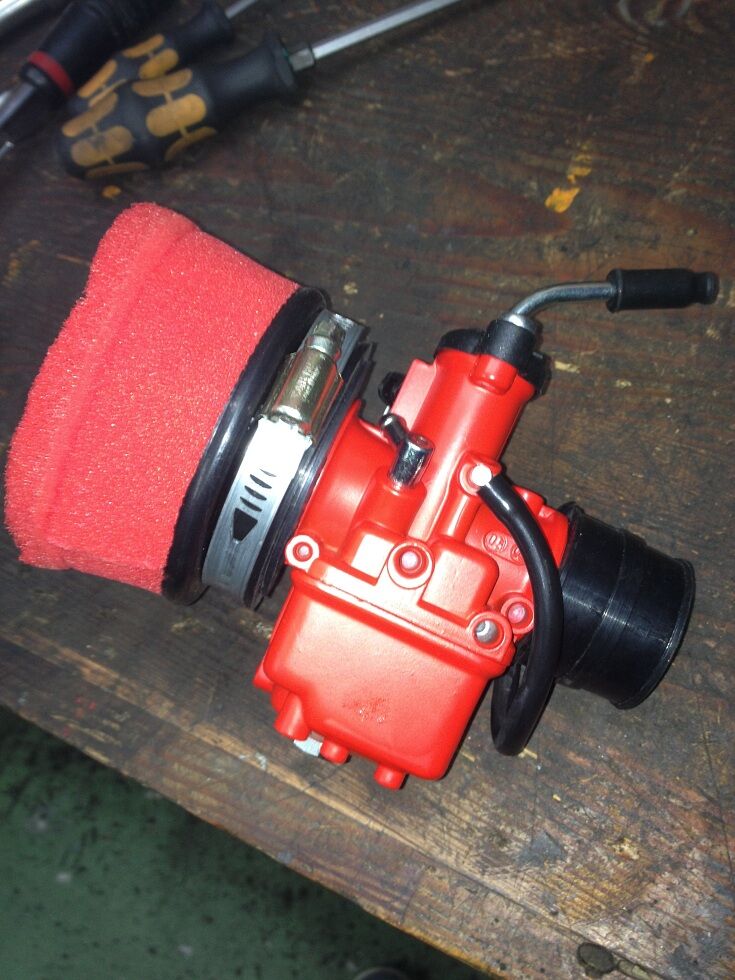

    da es diverse verluste zu beklagen gab, sprich defekte teile.........
    halbmondkeil kulu durchgerutscht,schraubenkopf am hp4 abgebrochen und schön durch die zgp geratscht,kein öl mehr im getriebe (simmerring verdrückt),zylinderkopf undicht.
    hab ich mal diverse teile getauscht:
    neue vorgelegewelle
    kupplungskorb verstärkt drt
    schaltgabel (siehe getriebethread)
    kurbelwellenlager gegen geteilte lager getauscht
    antriebswellenlager
    Simmerringe
    drzylinderkopf gegen nen malossikopf getauscht (bearbeitet, brennraum agepasst und zentriert)
    hp4 gegen nen jungfräuliches lackiertes getauscht
    und zu guter letzt den phbl24 gegen nen vhst 24 getauscht
    uns ist nämlich aufgefallen das es eine viertakterversion des phbl`s war deshalb auch die riesige hd
    jetzt rennt das teil bis über tachoskalaende und ich hab nen 120er verbaut der recht genau zu laufen scheint :)
    hier mal ein bild von dem pornösen gaser mit dem nanoluftfilter....
    gruß dominic
      • 114.1 kB
      • 735 × 980
      • 149
  • vespaschieber
    Captain no more Morgen
    110
    20,635
    4,003
    Ludwigsburg
    • January 27, 2013 at 12:52
    • #50
    ~120 km/h mit nem DR? glaub ich erstmal nicht bis ich nen diagramm gesehn habe ;)
    ansonsten schön das das teil wieder läuft. Den halbmondkeil auf der kulu hab ich auch schon mal im kreis gedreht :wacko:
    gruß
    Weitere Produkte auf Anfrage.

    hi schieber,
    ja 120 glaub ich auch nicht, mit nicht so ungenau meinte ich nicht mehr als die vespatypischen 10-15km/h abweichung sollten also 105-110 sein ;)
    jetzt fehlt noch das feintuning am gaser und dann geh ich irgendwann mal auf nen p4
    so kann ich mich jetzt wenigstens wieder meinem ssprojekt widmen.....
