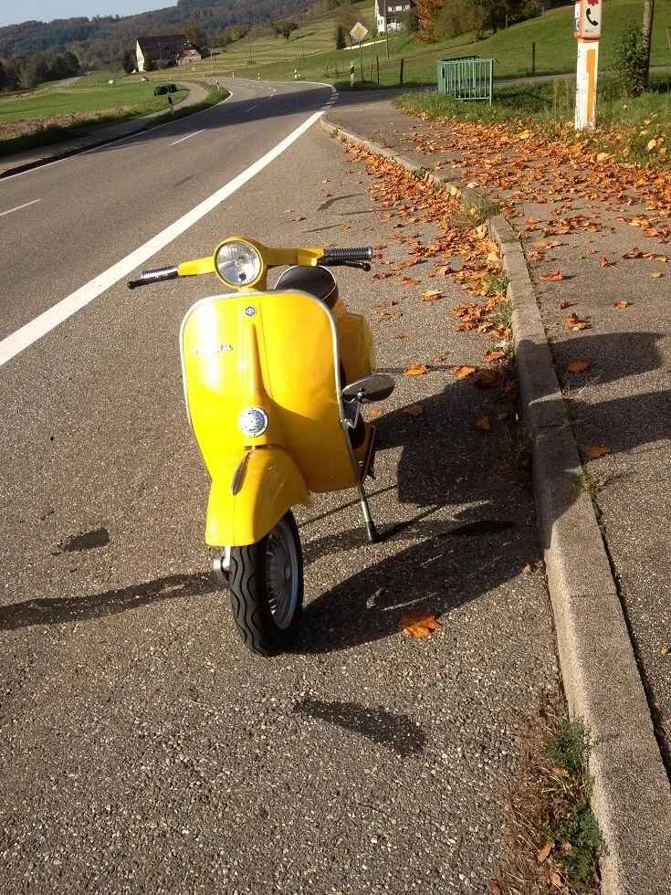

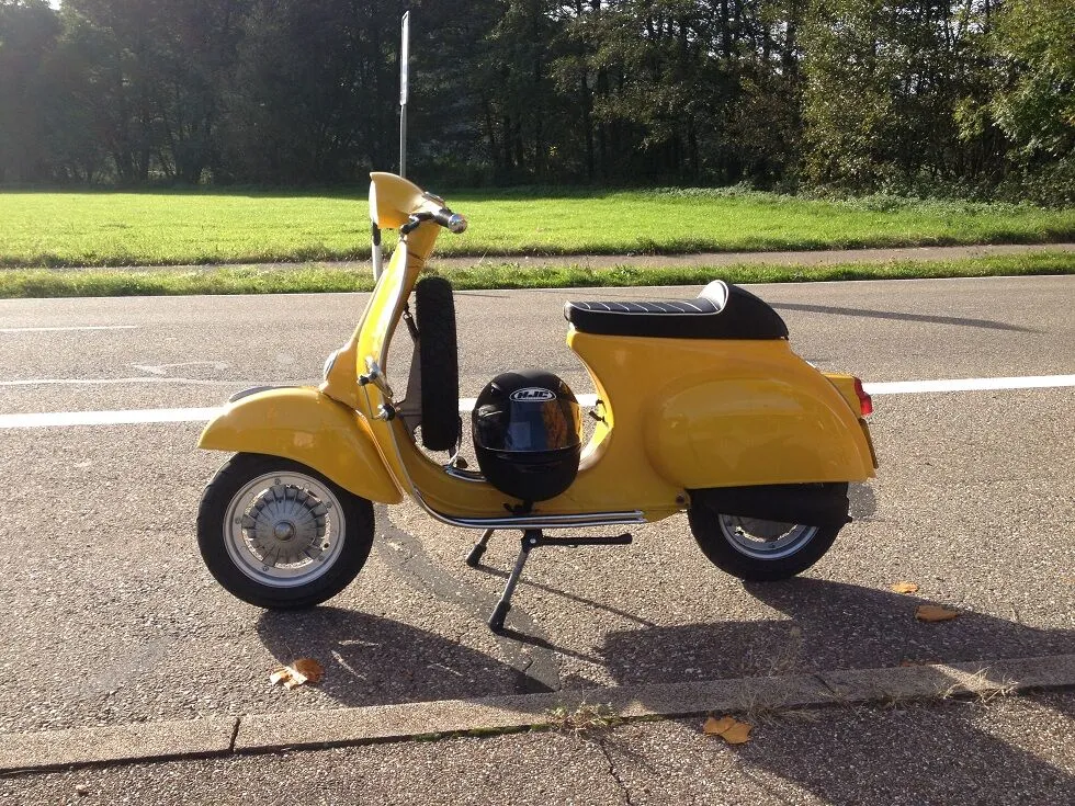

    so hier mal noch 2 pics im fertigen zustand ^^
      • 229.83 kB
      • 980 × 735
      • 185
      • 254.5 kB
      • 735 × 980
      • 207

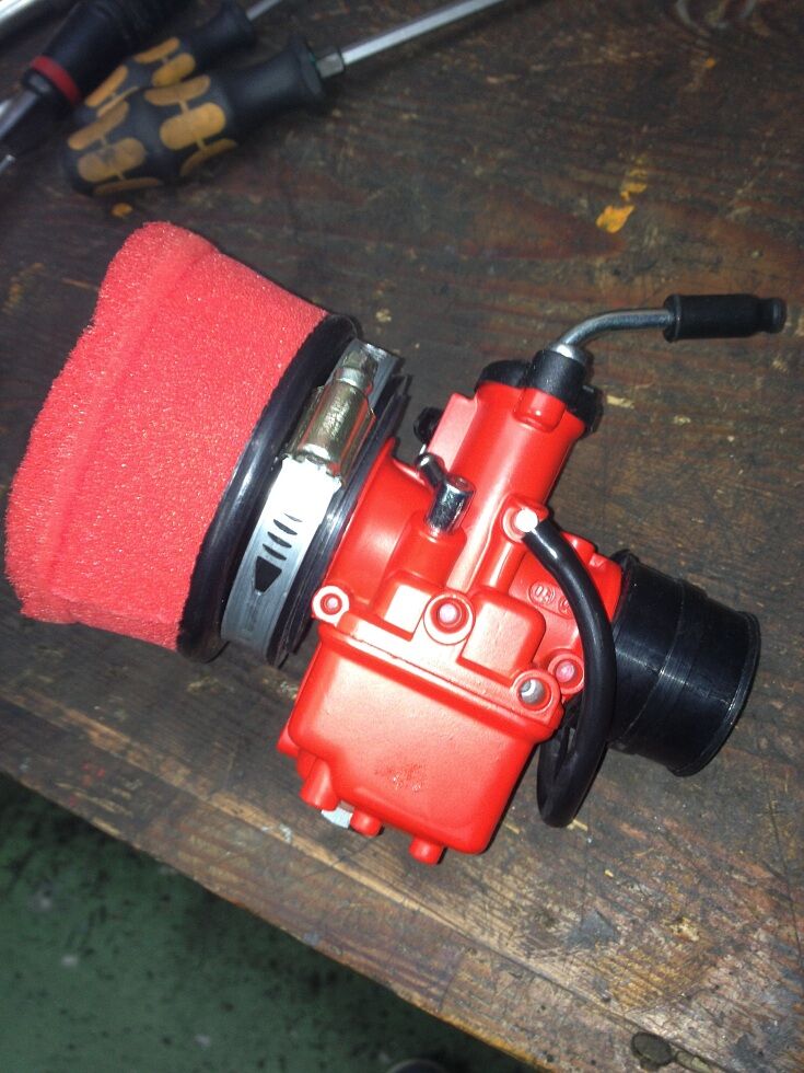

    hi leute,
    da es diverse verluste zu beklagen gab, sprich defekte teile.........
    halbmondkeil kulu durchgerutscht,schraubenkopf am hp4 abgebrochen und schön durch die zgp geratscht,kein öl mehr im getriebe (simmerring verdrückt),zylinderkopf undicht.
    hab ich mal diverse teile getauscht:
    neue vorgelegewelle
    kupplungskorb verstärkt drt
    schaltgabel (siehe getriebethread)
    kurbelwellenlager gegen geteilte lager getauscht
    antriebswellenlager
    Simmerringe
    drzylinderkopf gegen nen malossikopf getauscht (bearbeitet, brennraum agepasst und zentriert)
    hp4 gegen nen jungfräuliches lackiertes getauscht
    und zu guter letzt den phbl24 gegen nen vhst 24 getauscht
    uns ist nämlich aufgefallen das es eine viertakterversion des phbl`s war deshalb auch die riesige hd
    jetzt rennt das teil bis über tachoskalaende und ich hab nen 120er verbaut der recht genau zu laufen scheint :)
    hier mal ein bild von dem pornösen gaser mit dem nanoluftfilter....
    gruß dominic
