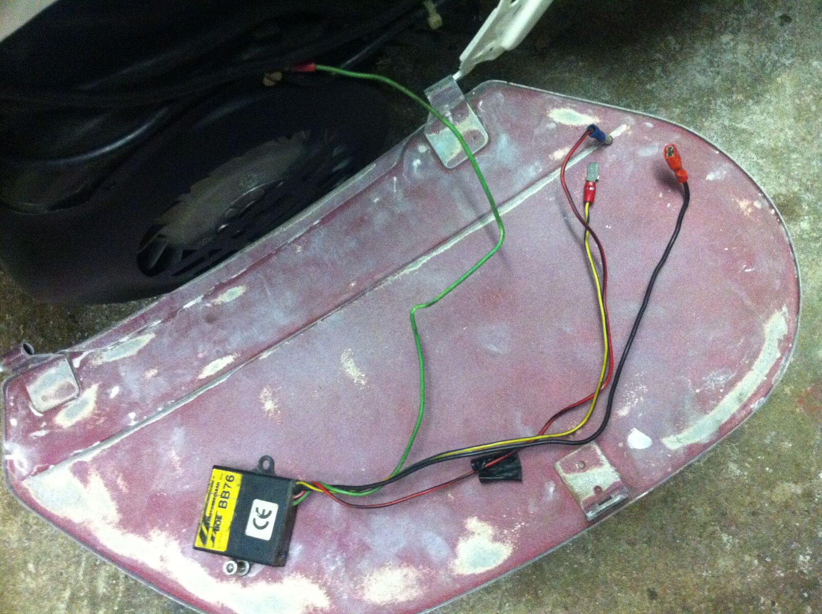

    Kann mir jemand sagen wie ich diese anschliese (zwecks Drehzahl Begrenzung )?

    • November 20, 2012 at 18:42
    hier ist ein Bild der drossel

    • November 21, 2012 at 08:47
    Hi das wird Dir nix nutzen, denn da gehört mehr dazu. Zuerst muss mechanisch der 3. und 4. Gang blockiert werden. Auf die Sitzbank wird noch eine Tasche geschraubt, um den zweiten Sitzplatz zu blockieren. Zu der Elektronik gehört ne Einbauanleitung, da nach anschließen. Abnahme durch den TÜV nicht vergessen.

    • November 21, 2012 at 09:42
    Ich möchte weder ne Mechniche drossel einbauen weder noch es eintragen lassen .
    Einfach nur als Drehzahl Begrenzer verwenden bei Kontrollen .

    • November 21, 2012 at 09:59
    Hau bei Kontrollen einfach den Choke rein, dass drosselt genug :)
