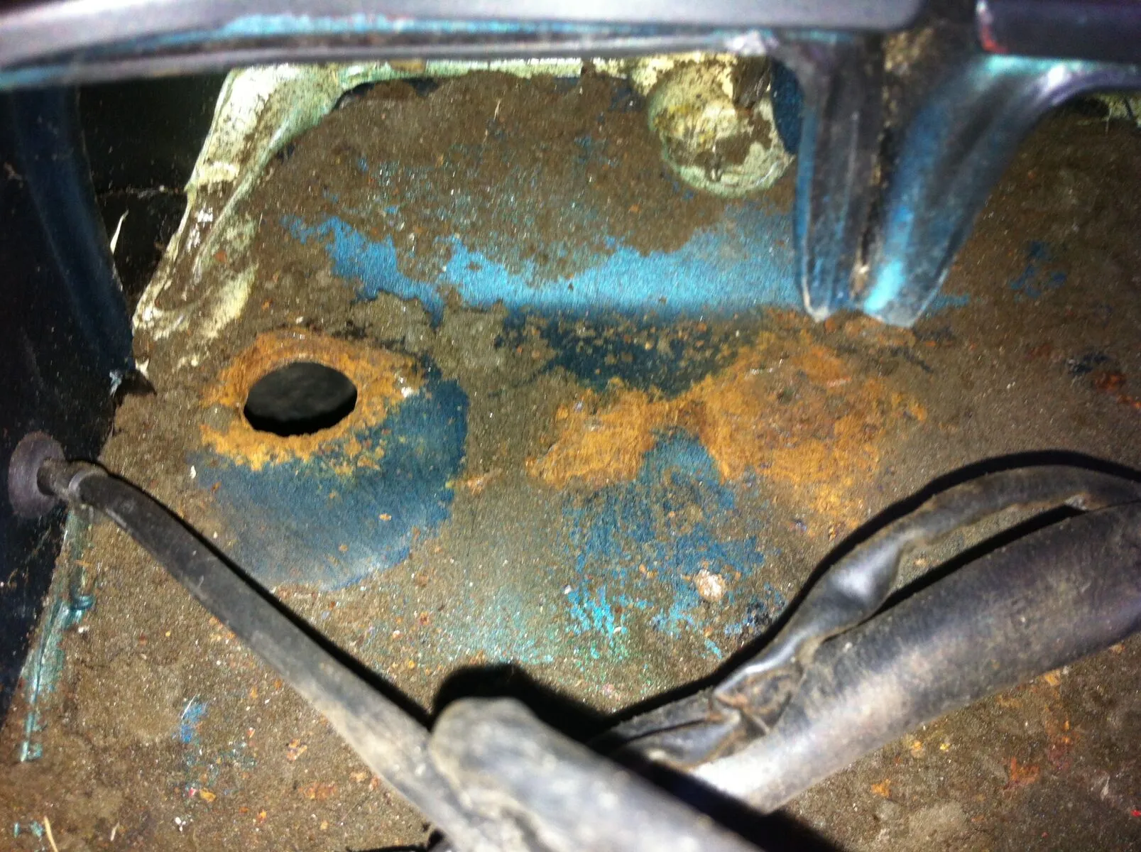

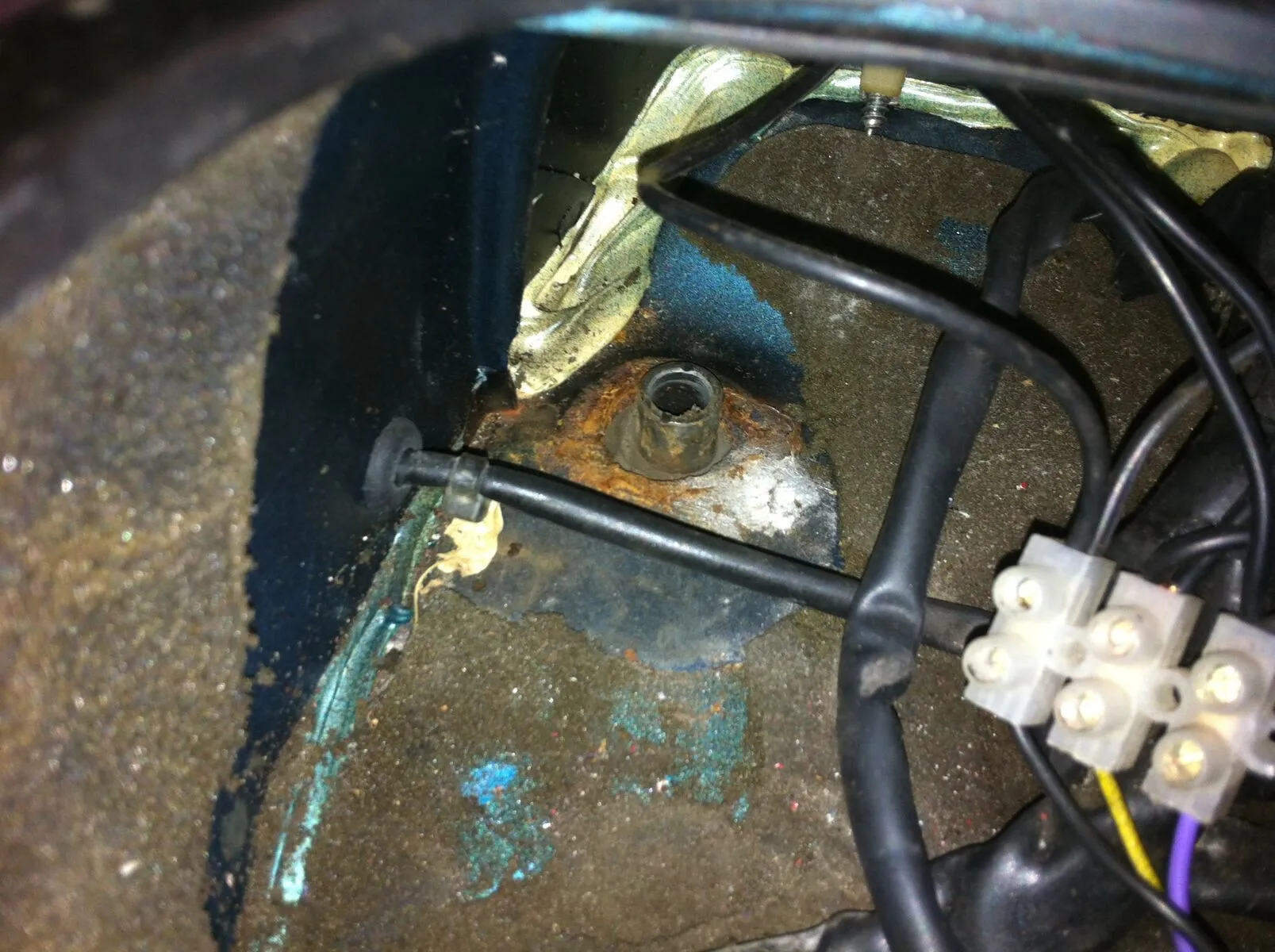

    Als ich sie dann abholte war mir ja bewusst das Sie Mängel hat, Sie sprang an und fuhr. Soweit Okay. Dann machte ich mich an die Fehlersuche:
    Handschuhfach - Verreiglung abgebrochen
    Lenker - Obere Abdeckung defekt
    Hohe Drehzahl : Gaszug nicht korrekt montiert
    Tacho defekt : Welle gerissen

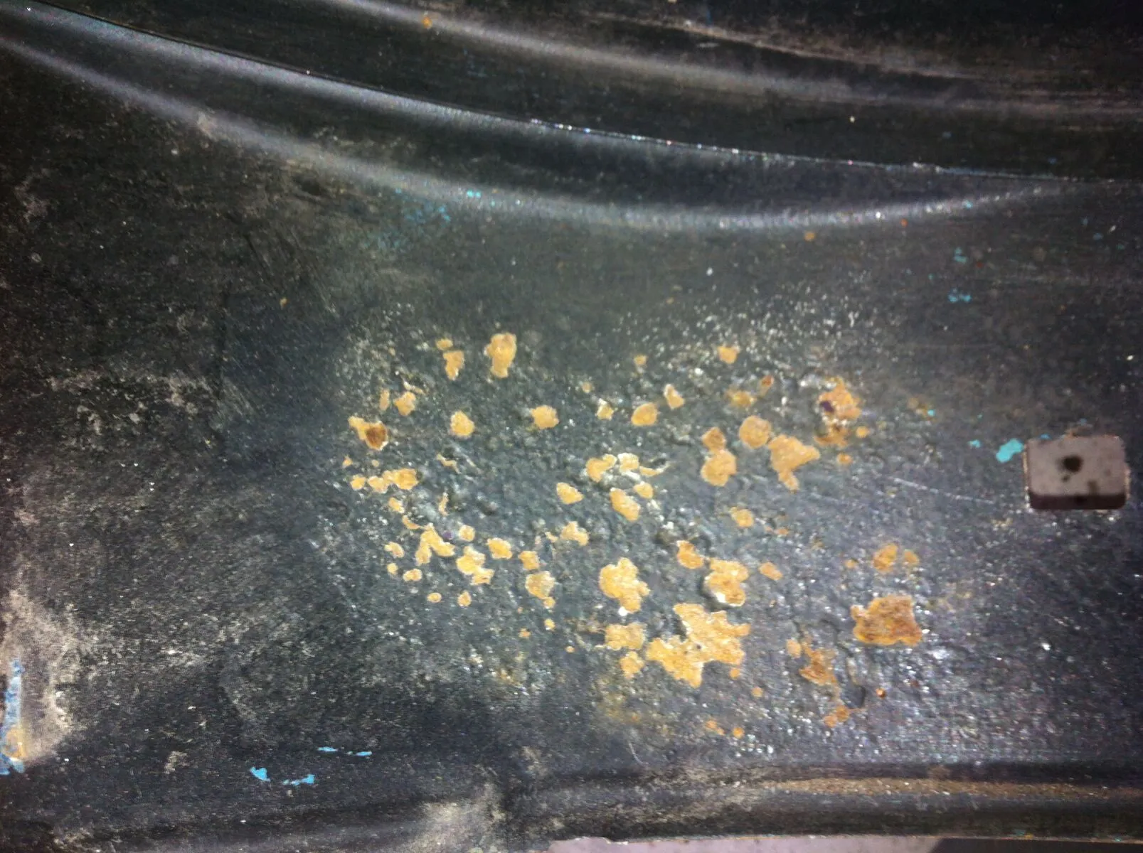

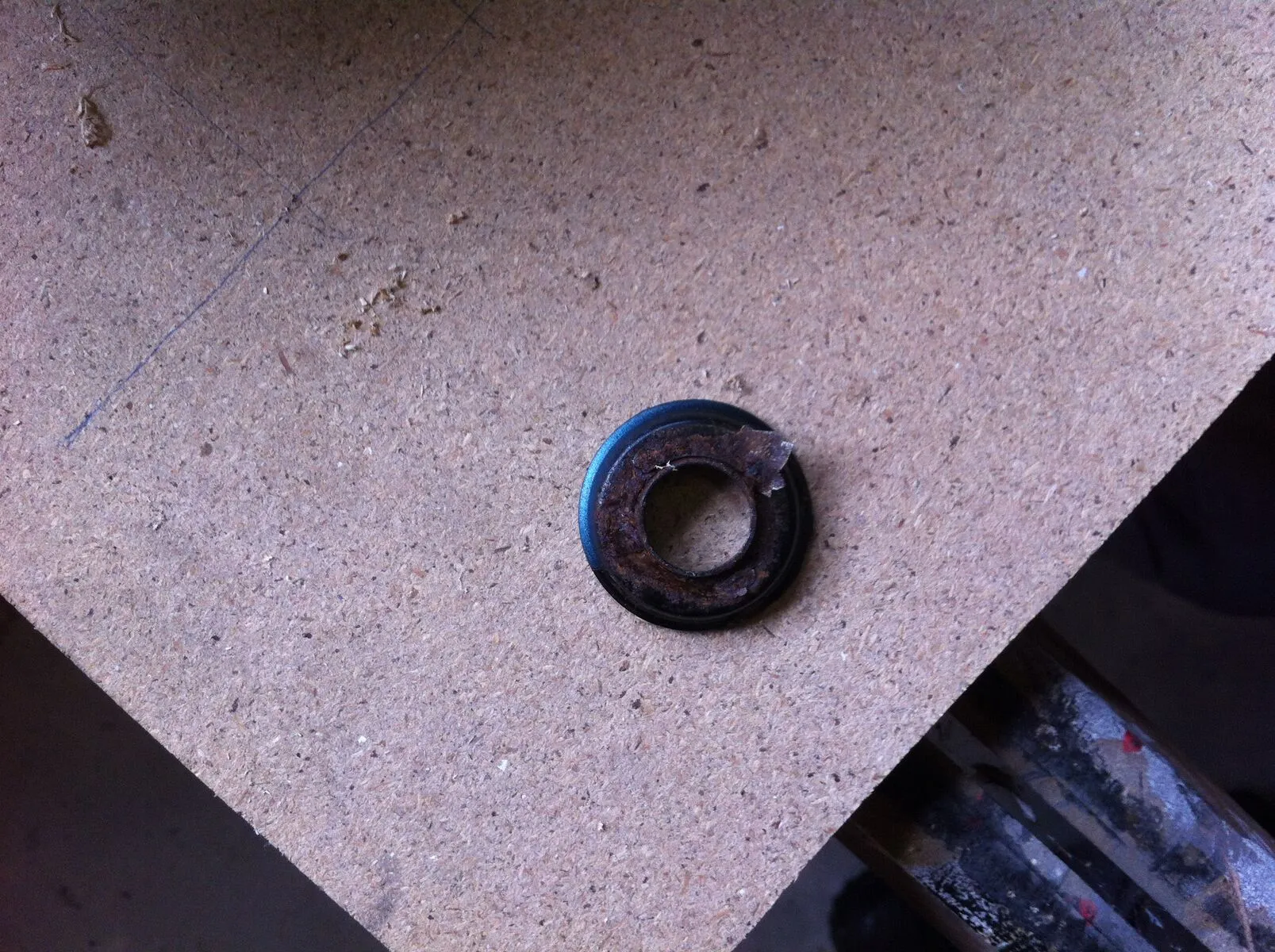

    Alles für kleines Geld machbar dachte ich, Dann sah ich das der Auspuff komplett lose ist und montierte ihn wieder korrekt. Also ich die Vespa auf die Seite legte nachdem der Tank demontiert war fielen mir diverse Teile unter andrem auch das hintere Federbein entgegen.. Nach langem gogglen war mir klar, diesen Teller den ich gestern meinte ich ist ausgebrochen... Dann montierte ich diese Häßlichen Riffelblech Fussmatten oder ich es nennen soll ab. Einmal mit dem Schraubenzieher aufs Bodenblech geklopf .... LOCH... Also was soll ich machen???? Eigentlich würde ich sagen Sandstrahlen und Schweißen.. Oder was meint ihr ????? Habe ein bisschen bedenken wenn ich alles also auch Züge und so weiter ausbaue das sie niemehr läuft... ?( ?(

    Jetzt schau dir den Roller mal genau an.
    Was wirklich alles noch zu machen ist, sozusagen Bestandsaufnahme.
    Drehzahl ist hoch schreibst du, sicher dass es am Gaszug liegt?
    Nicht dass sie noch Falschluft zieht.
    Der Zustand des Rahmens ist nicht so toll, die typischen Stellen (Stoßdämpferaufnahme und Trittbretter) haben bereits Rost.
    Ist die Dämpferaufnahme durch? Wenn ja lohnt sich die Reparatur nur noch für Leute, die schweißen können,
    im schlimmsten Fall taucht immer wiedern Rahmen für 50€ +- auf
    Also das ist nicht so tragisch, man muss dann hald alles umbaun.
    So lernt man meistens schrauben und an der Vespa ist auch alles machbar und nicht all zu teuer.
    Kauf dir die Vespa Bibel und mit Hilfe des Forums ist alles machbar.

    Da ist meine Vespa ja :) habe heute die Stossdämpfer Aufnahme instandgesetzt. Altes Blech raus neues rein! Jetzt werde ich im Winter zerlegen und sandstrahlen
    . Danach Rahmen instandsetzen lassen von dem Schlosser meines Vertrauens (Mein Dad).

    Instandsetzen eines xl2 rahmens? Kauf dir lieber für nen schmalen schein nen gut erhaltenen. Es lohnt nicht einen xl2 rahmen zu restaurieren. Ich fahre selber ne xl2, fahre die jetzt so lange bis sie mir unterm arsch wegrostet (hoffentlich nicht zu bald), die motoren von den teilen sind aber doch ganz gut, sprich lassen sich gut tunen :)

    Werde sie im Winter Strahlen und Schweißen lassen. Da mein Dad Schlösser ist kostet mich es ja nichts. Dann weißt man aber was man hat, und nen anderen Rahmen müsste ich ja auch lackieren lassen.
