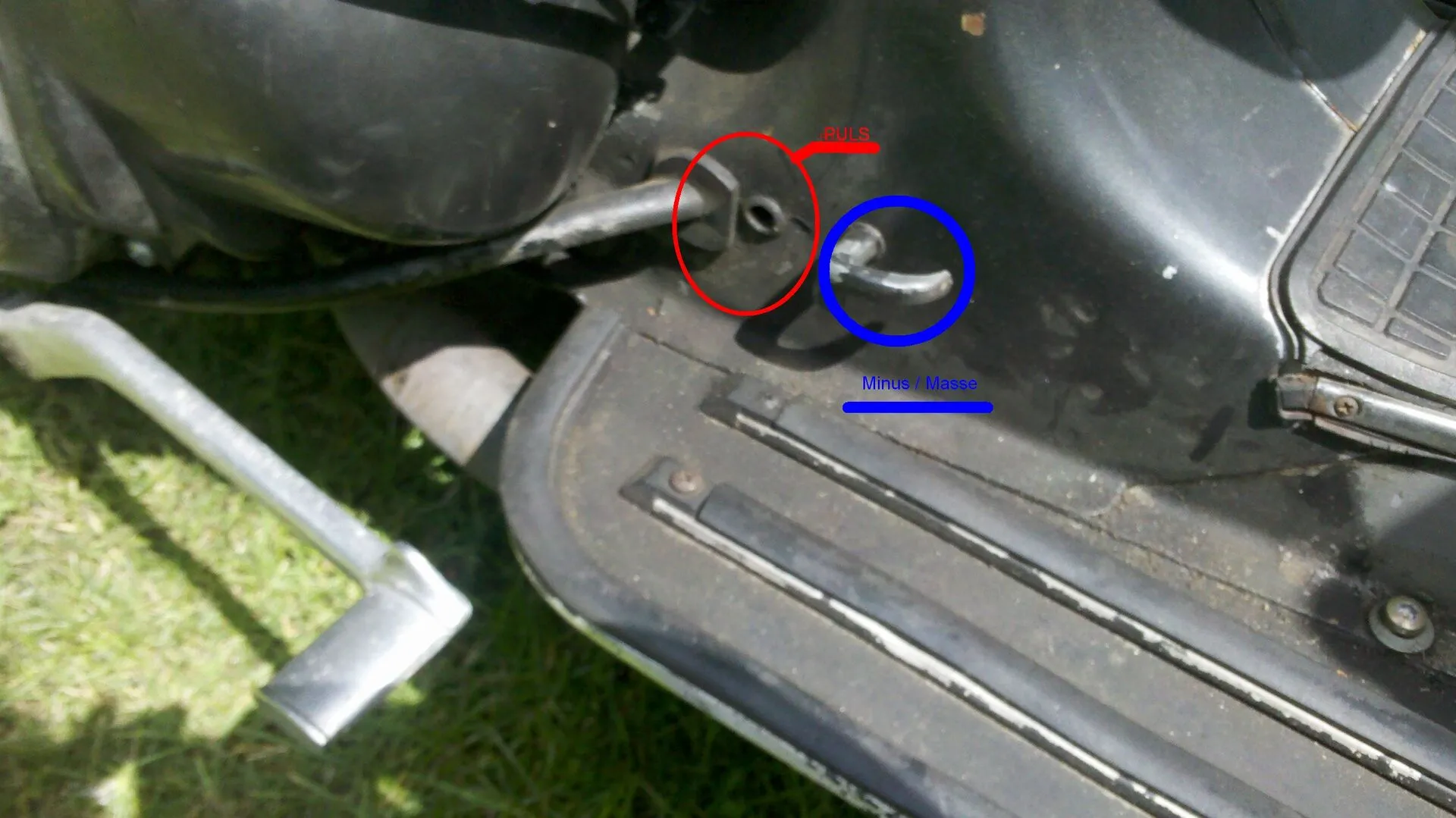

    Es gibt zwei Arten Seitenbacken P(X) Aussenverschluss bis ca. BJ '82, Innenbackenverschluss bis ab BJ '82:
    Bei Aussenverschluss und Innenverschluss liegt Plus an dem Pin der Seitenbacke:
    vom Pin geht ein Kabel im Bogen oben herum, auf halben Weg ist eine Steckverbindung, zur Blinkleuchte an den Mittelkontakt der Blinklampe.
    Vom Fassungkontakt der Blinkllampe gehts an eine Befestigungsschraube der Blinkleuchte -> die Seitenbacke ist die Masseleitung.
    Nun gibts je nach BJ zwei verschiede Arten wie die Seitenbacke Masseverbindung mit der Vespa bekommt:
    Aussenverschluss: der Haken mit dem die Seitenbacke gehalten wird drückt auf ein vernietetes Messingplättchen am Haltewinkel
    Innenverschluss: da wo der Haken in die Seitenbacke eingreift ist blankes Metall, oder am oberen Haltewinkel (Winkel an der Vespa, Feder an der Seitenbacke).
    Als erstes Kontaktstellen suchen und reinigen (zB. WD40).
    Messen:
    Zündung AUS, Blinker Birne ausbauen, Seitenbacke anbauen, Durchgangsprüfer/Mulitimeter nehmen und beide Messspitzen aneinanderhalten
    -> das Geräusch / die Anzeige sollte elektrisch Wiederstandsfreien Durchgang signalisieren/anzeigen :thumbup:
    Eine Messleitung an Masse (zb. Haltezapfen der Sitzbank, Motorgehäuse...), die andere an den Aussenkontakt der Binkerlampenfassung.
    - wenn das Ok ist Seitenbacke einpaarmal lösen und überprüfen da es ja als hin und wieder Fehler überall dran liegen kann.
    - wenn nicht Schritt für Schritt den Masseweg (Lampenfassung-Befetigungsschraube-Haken) bis zum Chassi prüfen.
    Wenn die Masseverbindung vom Haltehaken (Aussen/Innenverschluss) nicht funktioniert:
    Tank ausbauen, eventuell noch vorhandene Plastikabdeckung zumTunnel entfernen und die Masseverbindung der Haltehaken instandsetzen :thumbdown:
    -> Masseweg ist OK aber die Binker blinken immernoch nicht wie sie sollen?
    PLUS prüfen (die vorern Blinker funktionieren ja einwandfrei -> Blinkschalter, Blinkrelais sind desswegen OK)
    zusätzlich (Zündung bleibt AUS): Hanschuhfach öffnen, Kabel vom vordern Blinkergehäuse abziehen (die farbige, unter dem winkeligen Gummi) einfacher ist es meist die Blinkerlampe herauszunemen :D
    eine Messleitung an den mittleren Kontakt (farbiges Kabel), eine Messleitung an den mittleren Kontakt der hinteren Blinkerfassung
    Immer Vorne/hinten rechts bzw. vorne/hinten links gell
    - wenn nicht vom hinteren mittleren Lampenfassungskontakt über Kabelschuh-Steckverbindung-Führungspin-Cassigegenstecker-KlemmboxKaskade
    weitersuchen
    Viel Erfolg
    wenns hilft bitte antworte mit Beschreibung der Fehlerstelle, wenn nicht schreib wieweit du gekommen bist.
    Edit: farbiges Kabel soll heißen nicht schwarz, Zündung bleibt AUS, Blinkerschalter mittich
    P80X, BJ 81
