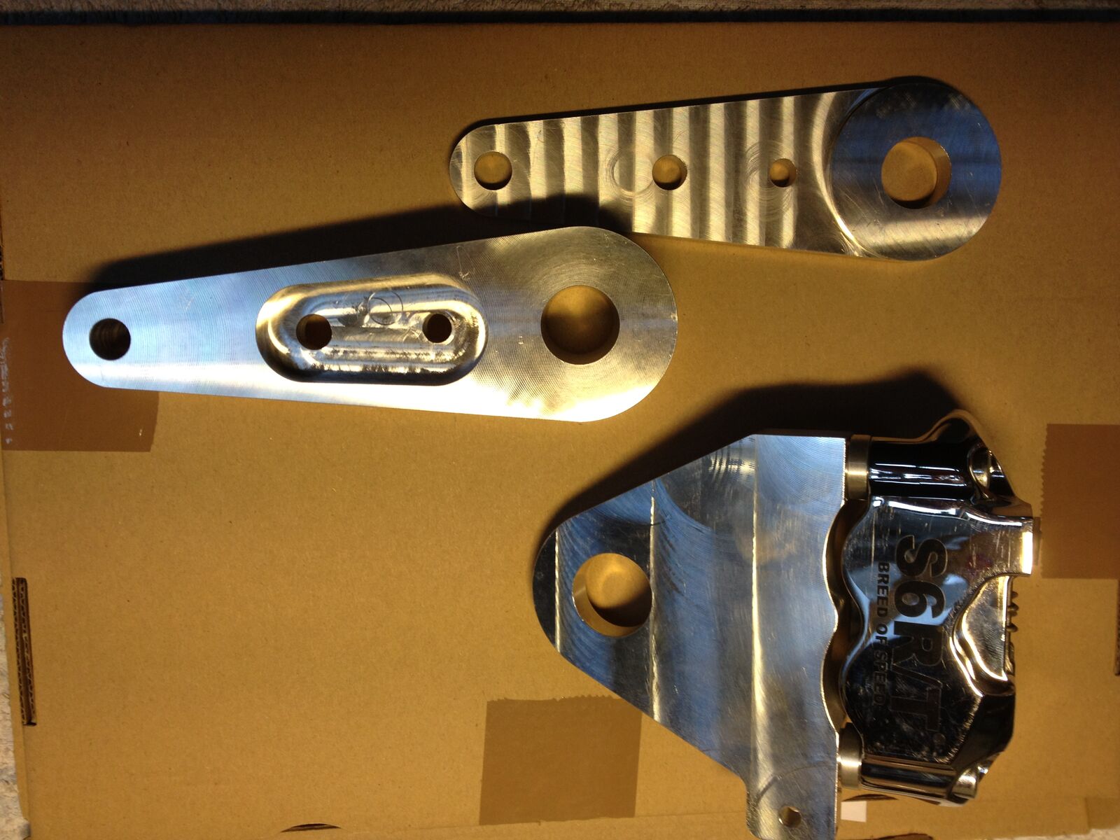

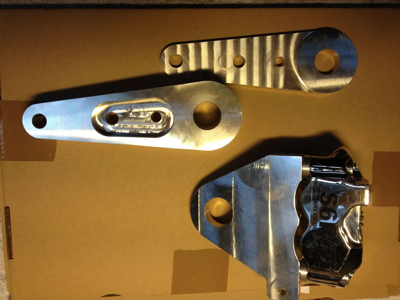

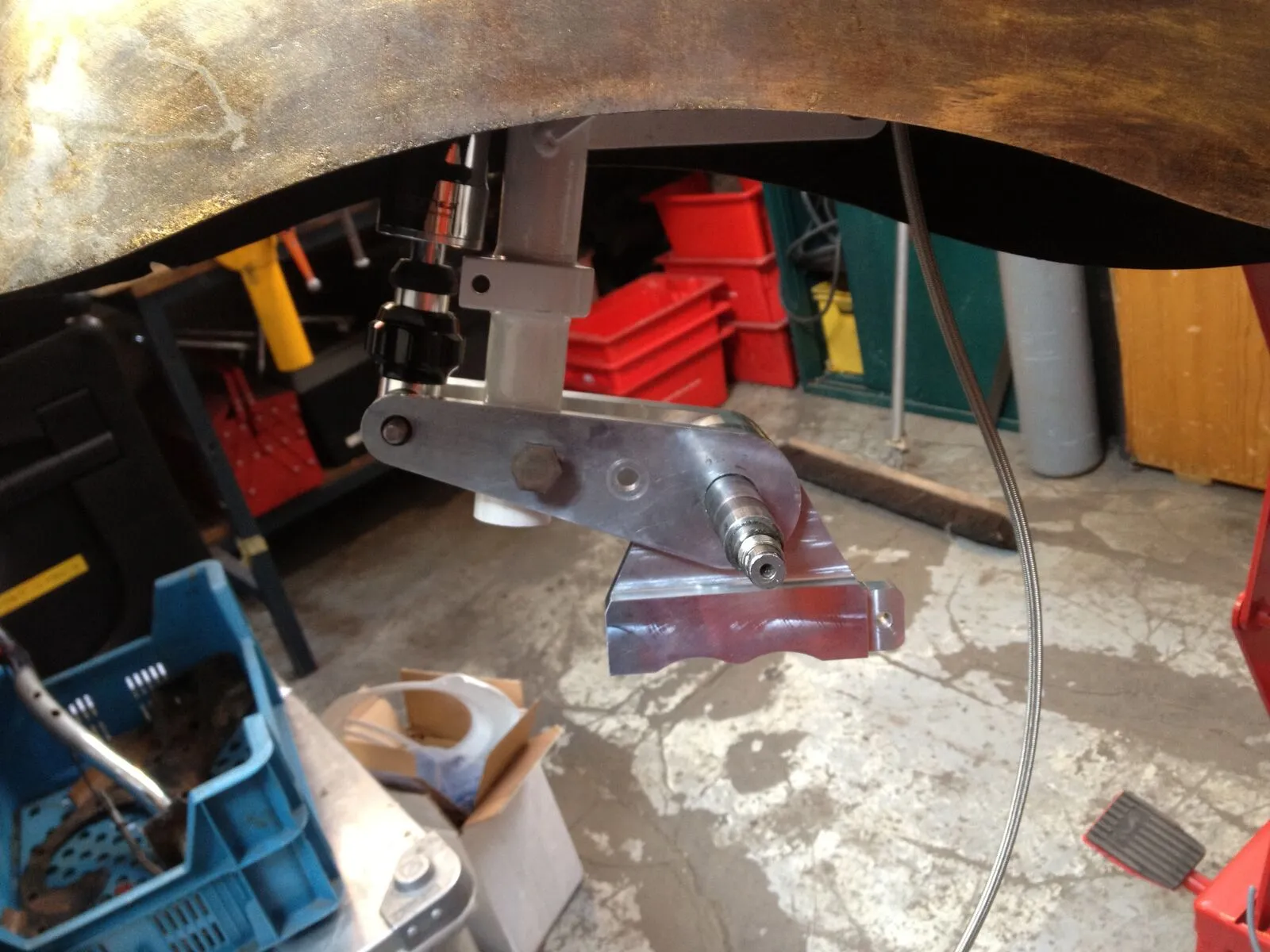

    Die Elektrik ist halbfertig, der Ständer fehlt, ich muss noch einen Batteriehalter bauen, alle Züge sind noch nicht angeschlossen, Fußleisten fehlen, der Sattel ist noch beim Sattler, ich brauch noch eine Kopfdichtung, die Schwinge ist noch nicht fertig. Es ist viel Arbeit und ich muss am Wochenende einiges reißen, damit ich es schaffe.
    Sttelhalter und Bremshebel vorn fehlen auch noch....
    Aber immerhin:
    Die Frästeile sind fertig!

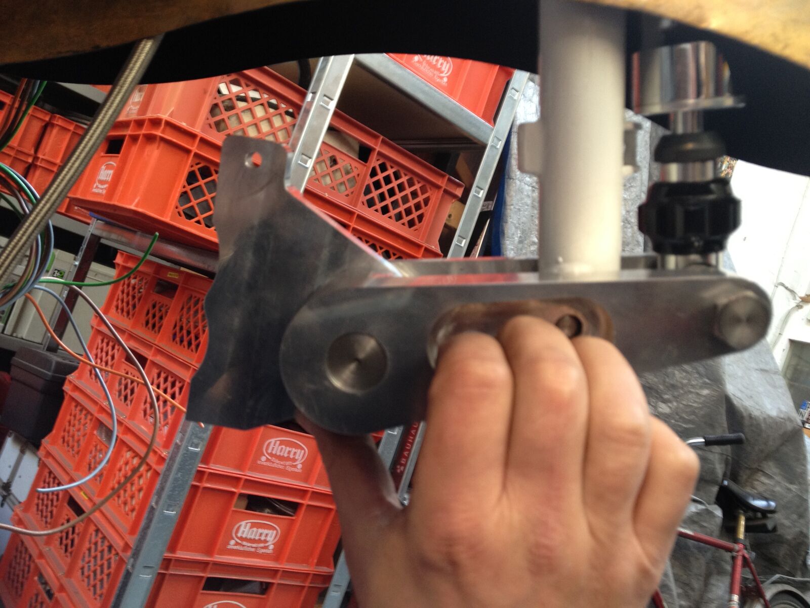

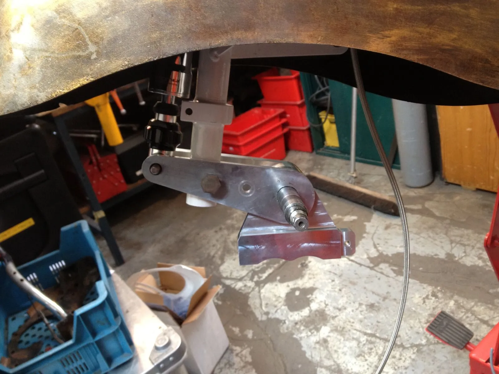

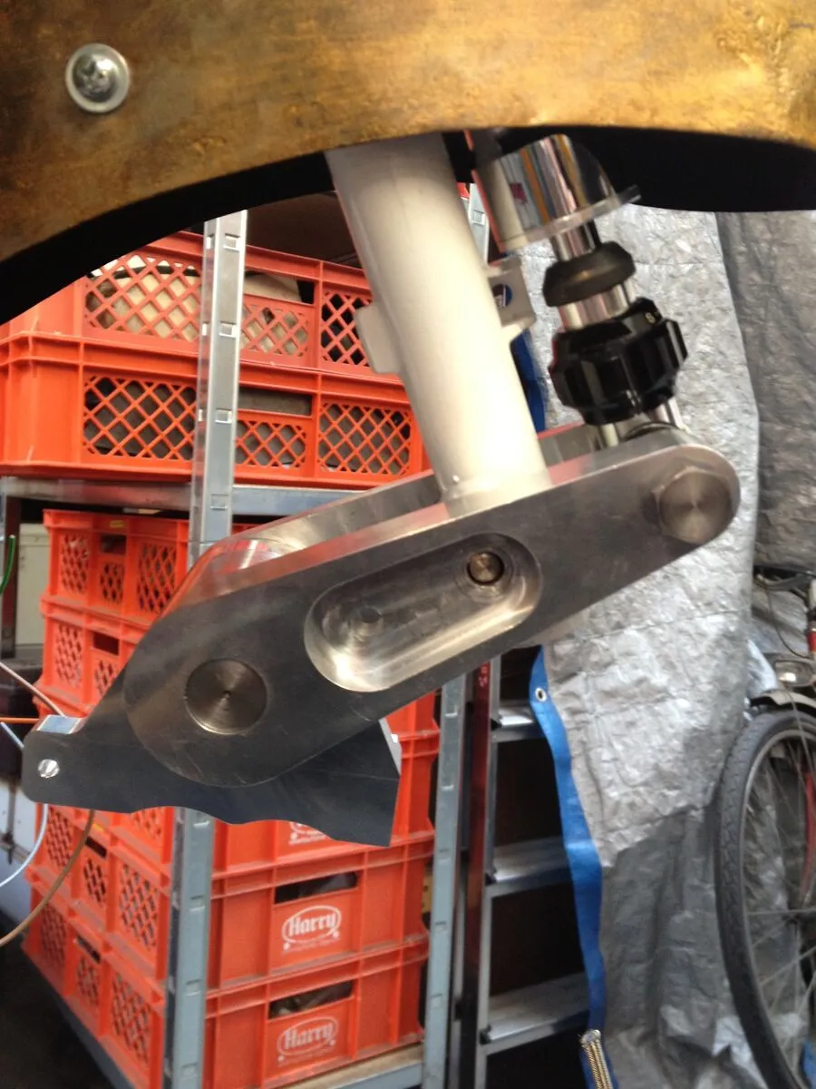

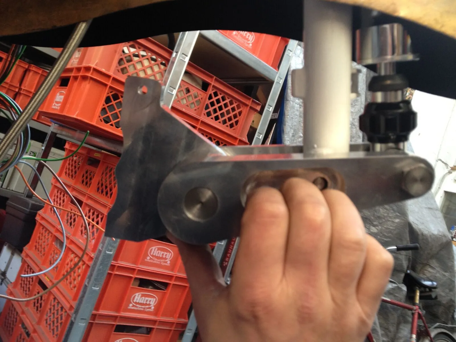

    Dafür habe ich heute die Frästeile verpresst mit dem Ergebnis, dass die Schwinge passt!
    :D:D:D
    Trommelwirbel:

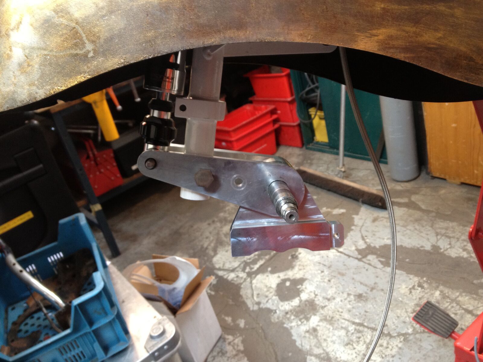

    Auf dem zweiten Bild sieht man wie der Sattelhalter sitzt wenn die Anti Dive Strebe montiert ist.
    Weil ich zum Aufstecken des Rades den Kotflügel abnehmen muss und wiederrum dafür die Gabel raus muss, spare ich mir die Arbeit auf bis alles fertig ist. Es sind noch zu viele Arbeiten offen. Der Bolzen für die Feder muss auch noch gefertigt werden, ich brauche eine neue Feder - die Stoffifeder ist mir viel zu hart (ich vermute sie ist deswegen so hart um das Eintauchen beim Bremsen zu unterdrücken -brauche ich nicht, ich habe ja Anti Dive :P )und an der Schwinge selbst sind mir zwei Fehler in der Zeichnung bei der Bemaßung unterlaufen, die der Fertiger natürlich prompt mit übernommen hat....

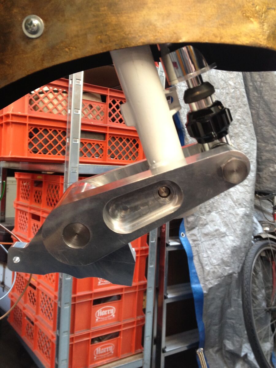

    Mal sehen, ob ich das überhaupt tüven muss. falls es nötig ist, werde ich es versuchen. Mit dem Baujahr 53 ergeben sich ja weitreichende Befreiungen.
    Das Eintauchen ergibt sich aus der Einleitung des Momentes über die Schwinge ins Federbein und dann in das Gabelrohr (das ist jetzt physikalisch garantiert nicht 100tig richtig, aber hätte ich Physik studiert, wie unsere Kanzlermatrone, dann wäre ich vielleicht auch in der Politik) Wenn man jetzt den Sattelhalter drehbar um die zu bremsende Achse anordnet kann mann das auftretende Moment dierkt über eine Strebe in das Gabelrohr einleiten, jetzt wirkt nur noch der Lastwechsel und bringt das Fahrzeug zum Eintauchen, aber eben nicht mehr so stark.
    Ich habe jetzt am Gabelrohr eine Gegenlageraufnahme angeschweisst, im letzten Bild kann man die unter dem Dämpfer sehr gut erkennen. An diese kommt die Strebe ran.

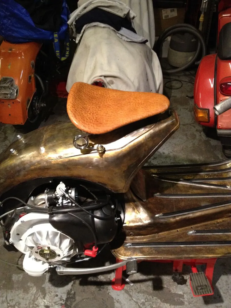

    Ich lege noch mal einen nach:

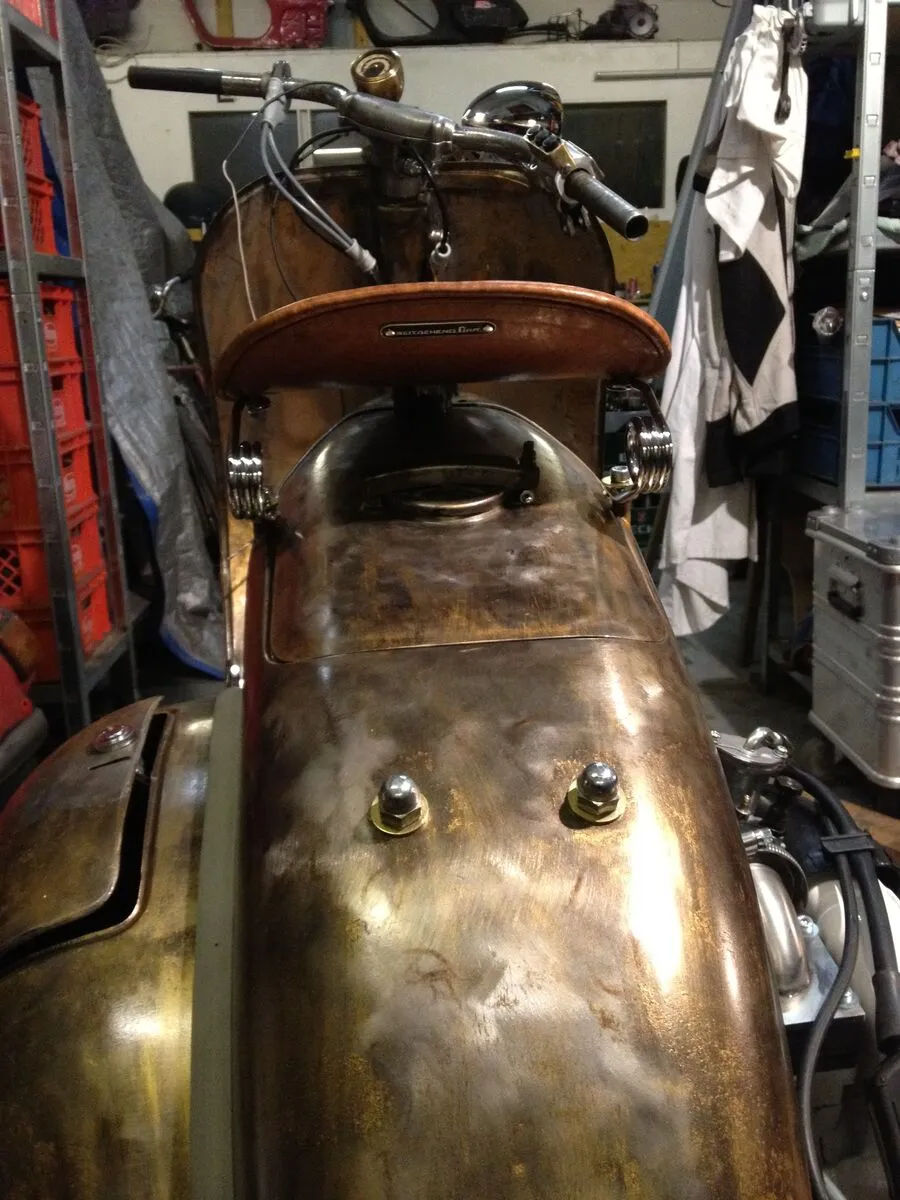

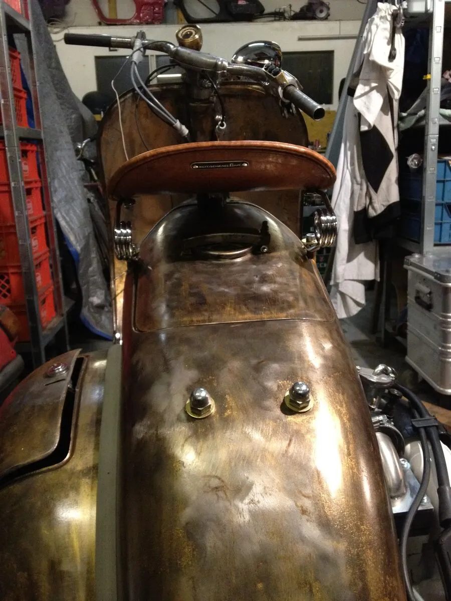

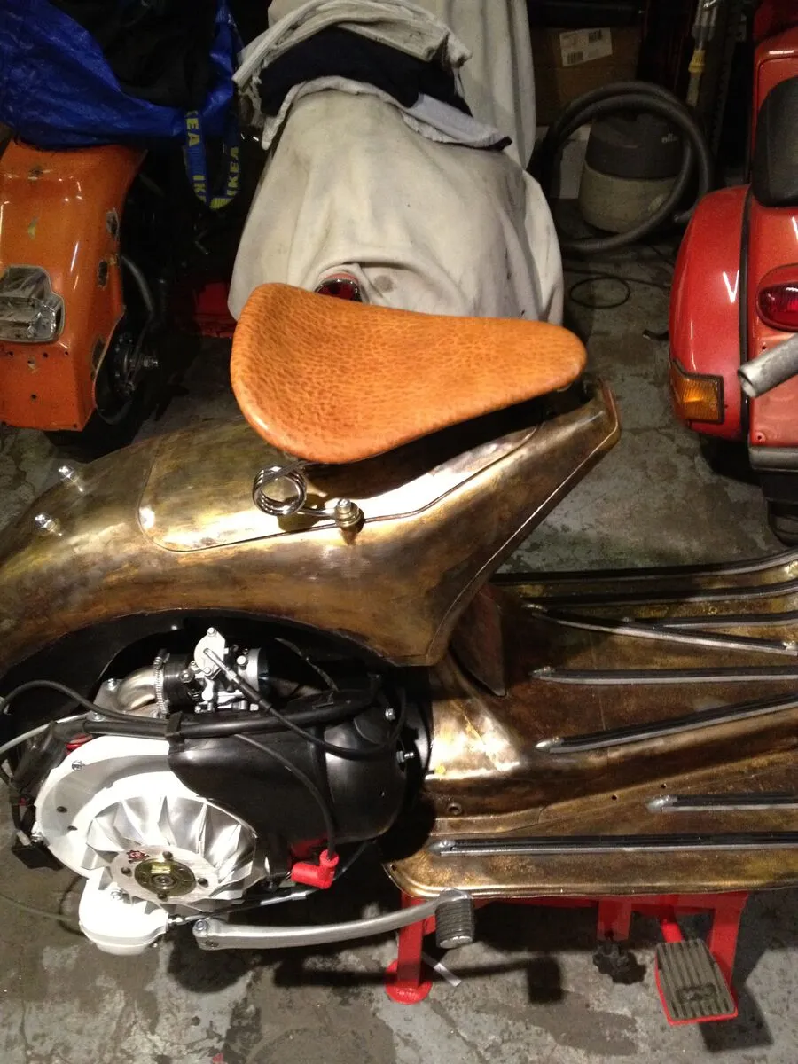

    Mein Haus- und Hofsattler "weitgehend gar" rief gestern an, um mir zu sagen, dass mein Sattel fertig sei...
    Da bin ich heute doch mal vorbeigerauscht um ihn abzuholen.
    Damit ich mich nicht zu sehr freue, habe ich heute festgestellt, dass das Rohrlenker Gasgriffgeraffel so schwergängig ist, dass es ohne die Hebelübersetztung, die aus 20mm Hub 28mm macht, schon nicht richtig funktioniert. Ein Test mit dem umgebauten Easy Clutch Übersetzer fiel dann fatal aus. Ich komme wohl nicht um einen Gasgriff rum. Damit ist dann auch mein Bremspumpenhalter und die Tasterarmatur ein Fall für die Tonne. Toll! 7 Stunden Arbeitszeit für den Arsch! Und das wo ich doch zum Anrollern mit der Kiste aufsprechen wollte...
