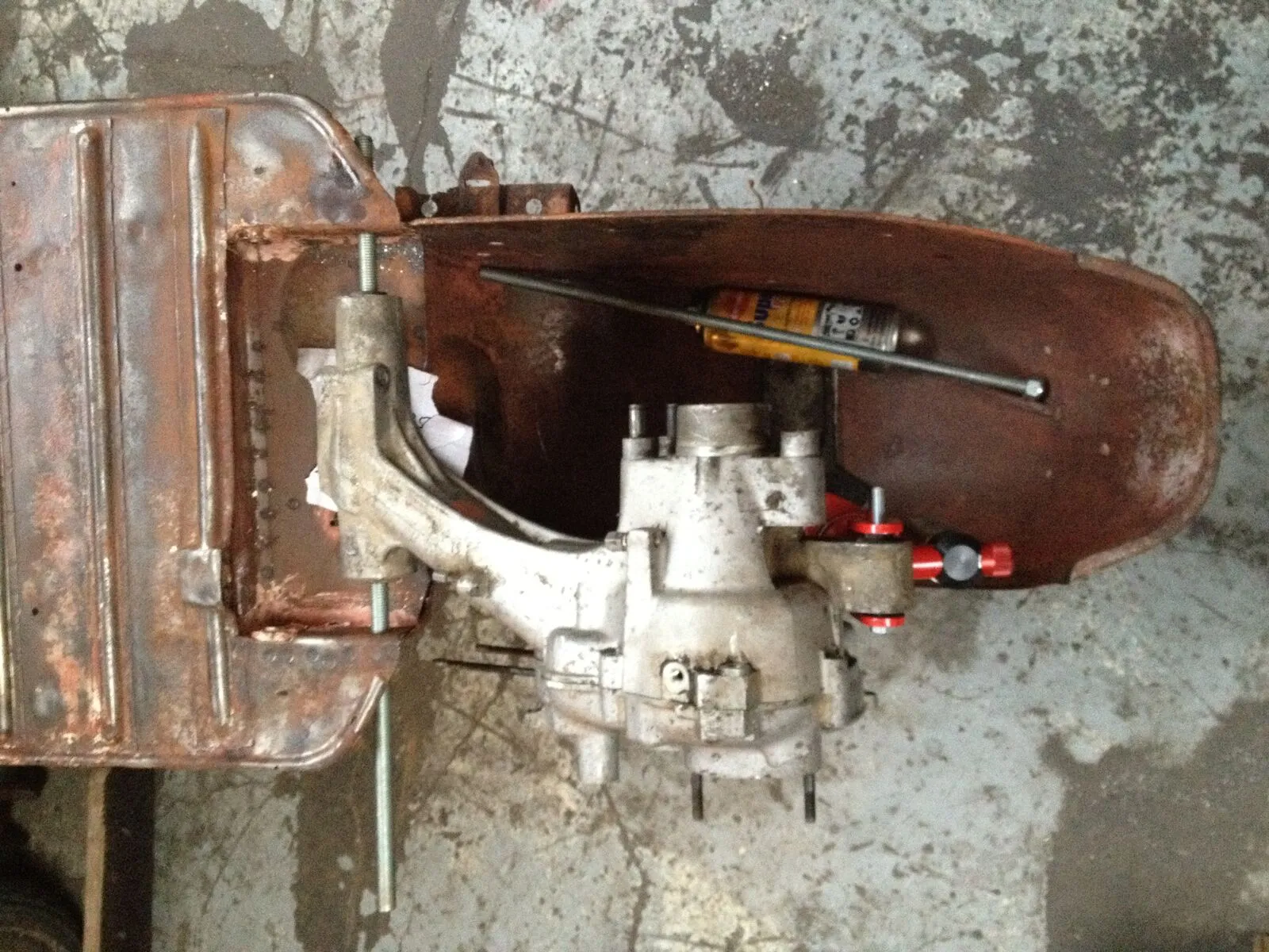

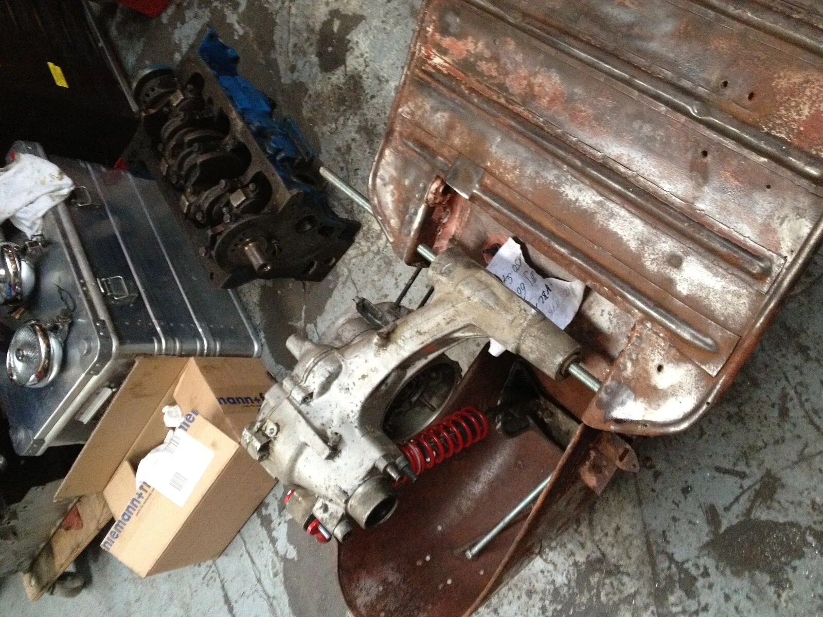

    und wenn du dir eine hilfsrahmen baust die in denn ramen geschraut wird und die aufnahme des motors etwas nach unten versetzt?

    Wenn Du mit einem Hilfsrahmen um die Ecke kommst, gibt s vom TüV bestimmt einen Satz heiße Ohren. Das wird doch ziemlich wackelig.
    Es mag sich jetzt auch ein wenig überheblich anhören, aber mit den 200 Motoren bin ich durch. Da habe ich alles gemacht und bin auch alles gefahren. Der Quattrini ist dem 210er Malossi deutlich überlegen und das reizt mich schon sehr.

    quasi so

    ok bei den LF bin ich nicht wirklich fit da ich bis jetz immer nur SF gemacht hab

    Das mit dem Hilfsrahmen ist eigentlich eine prima Idee der Haken ist nur, dass so etwas bei den Prüforganisationen auf extremes Missfallen stößt. Die Eintragung eines LF Motors in eine Wideframe ist schon schwierig genug, da mache ich besser nichts was den Prüfer irritiert. Von dem eingesetzen Rohr für die Lenkstange erzähle ich auch nichts beim TüV.

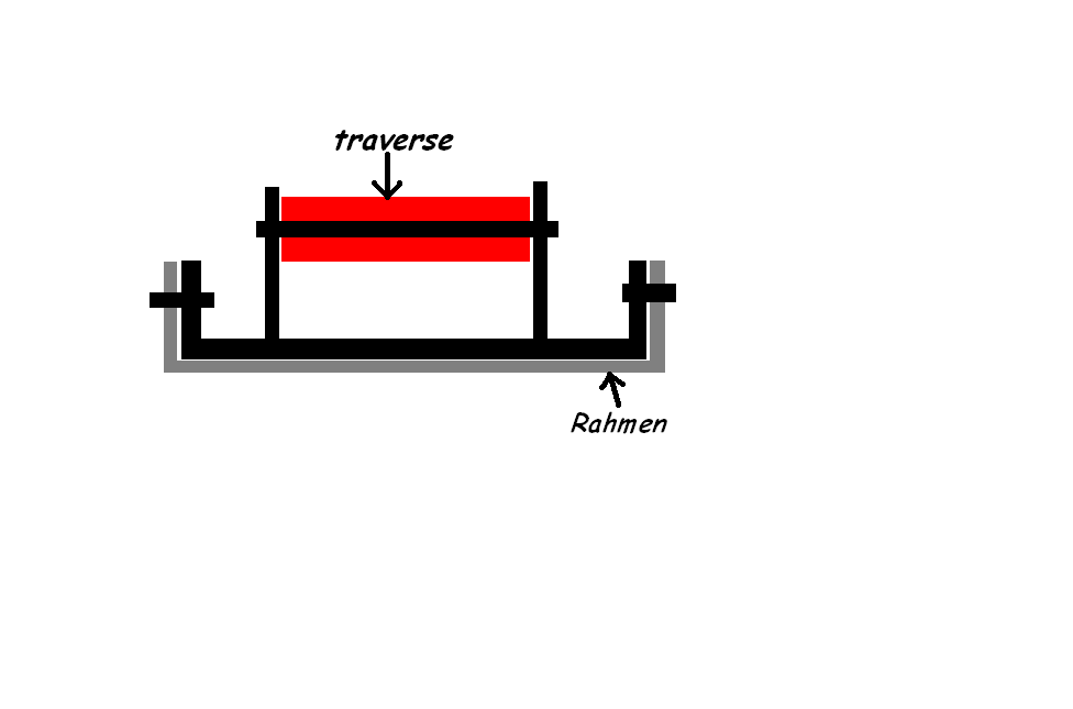

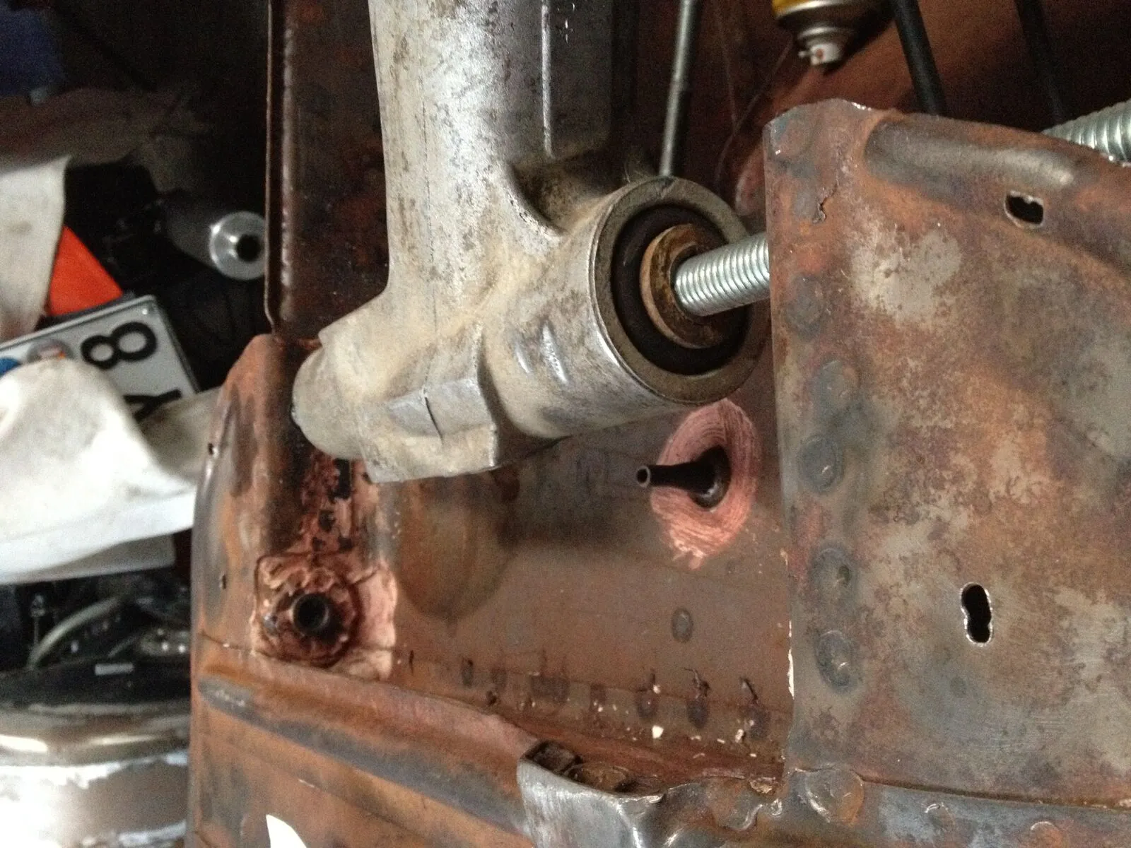

    Der Cosa Motor ist leider noch dicker an der Traverse, den bekomme ich da gar nicht rein.
    Von welchem model stammt der rahmen?
    mein VB1 Rahmen in verbindung mit dem Cosa Motor macht diesbezüglich keine Probleme
    Ich verwende aber keinen Hilfsrahmen sondern aus dem vollen gedrehte Buchsen welche die fehlenden mm, welche die Traverse weniger hat, auch noch gleich ausgleicht , werden mit dem Rahmen verschweißt und sollten somit auch beim Tüv keine Probleme machen ,Traversenschraube wurde auch Werkzeugstahl gefertigt ,somit gibts auch keine Festigkeitsprobleme

    Es ist eine VL2T. So wie du es beschrieben hast, habe ich es auch vor. Löcher bohren, Buchsen einschweißen und zwar gleich so, dass eine 4 Zoll Felge gleich mittig sitzt, ohne die Schwinge zu kürzen.

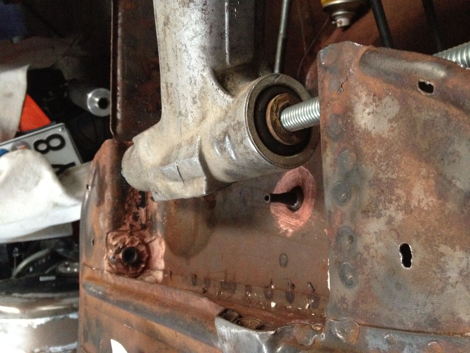

    Traversenbohrungen gesetzt!

    und was haste jetz für ein motor verwendet?

    Das ist wieder ein 80er Block, der hat aber nicht nicht diesen Wulst an der Traverse.
