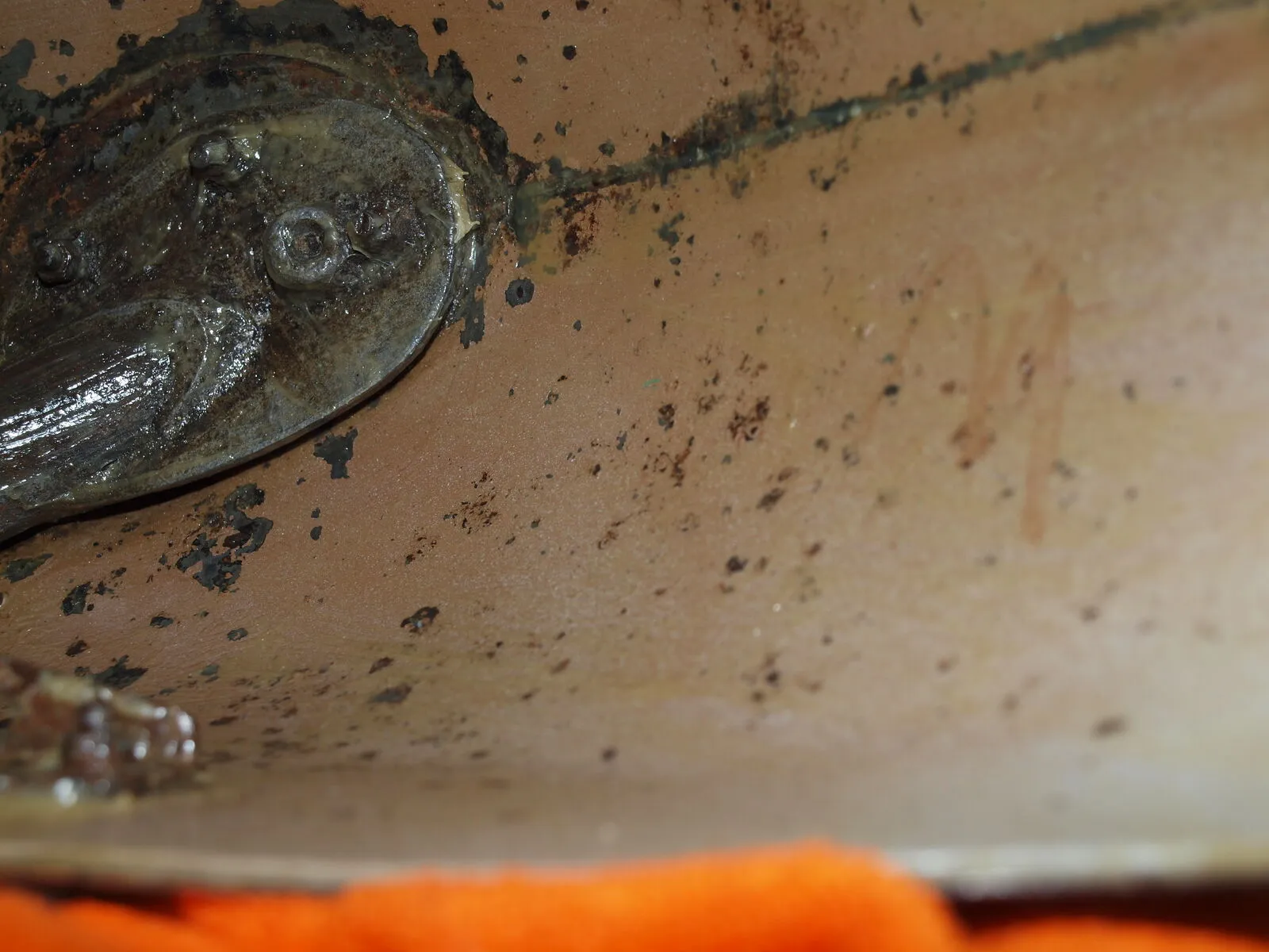

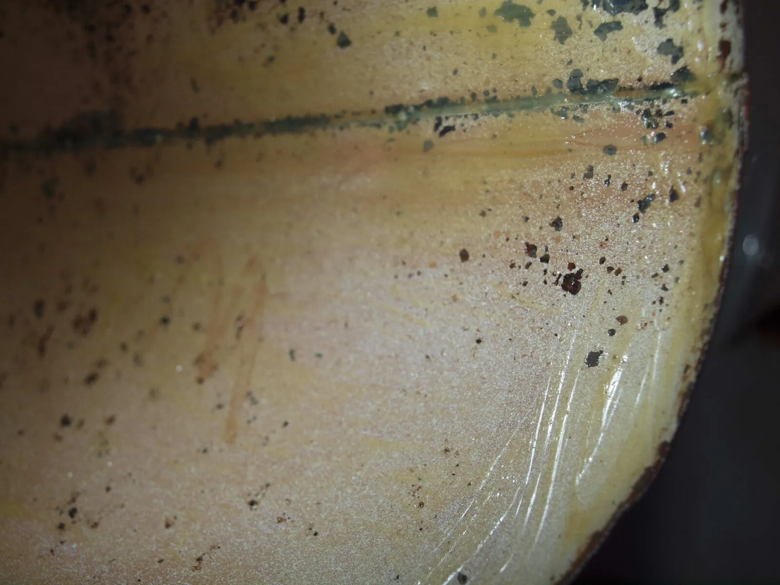

    kurzes Update...
    Habe mich am Wochenende nun mal um das vordere Schutzbelch gekümmert. D.h. das gleiche Spiel wie bei der Backe auch, Schleifpaste, Perox innen, Owatrol für außen und innen erst mit Fluid film besprüht und dann mit Perma Film versiegelt. Ist alles noch am trocknen, aber so ist da erstmal Ruhe. Übrigens läßt sich Permafilm mit einem Schuss Owatrol wunderbar auf einem Campinggaskocher auf kleinster Stufe erwärmen. Dauert vielleicht maximal 3-4 Minuten, abstellen und man hat sicher 5-10 Minuten bis es zu fest zum streichen wird. Lade bald noch ein Foto davon hoch...
    Warte nun auf das Paket mit den Teilen, wenn alles optimal läuft, ist bis Ende der Woche die Gabel mit Rad und neuer Bremse wieder dring, aber schauen wir mal. Schließlich ist die Maschine jetzt angemeldet und ich könnte bei guten Wetter noch ne Runde drehen.

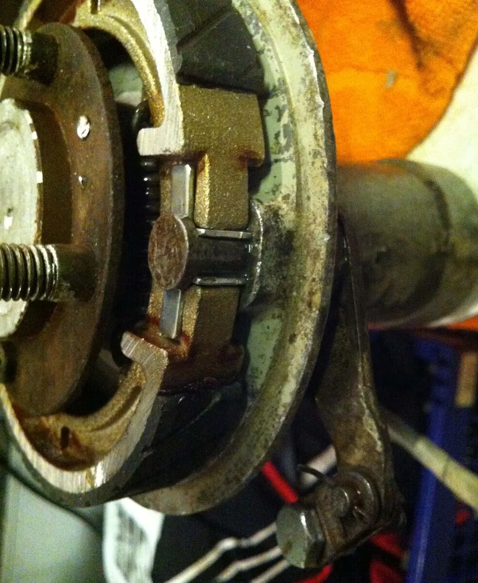

    5.) Gestern habe ich nun neue Teile bekommen, Newfren Anti Aqua Bremsbacken vorne verbaut . Warte nun noch auf die abgedrehte Trommel und hoffe, dann läuft und bremst alles rund.

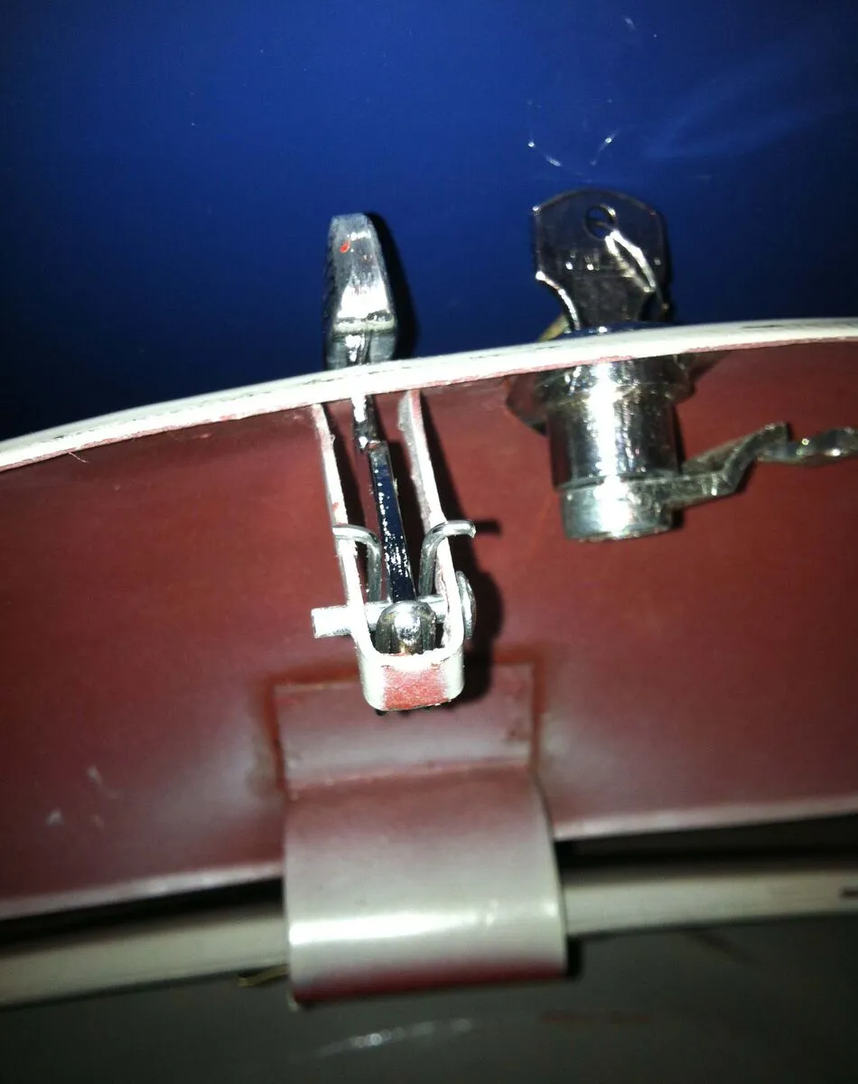

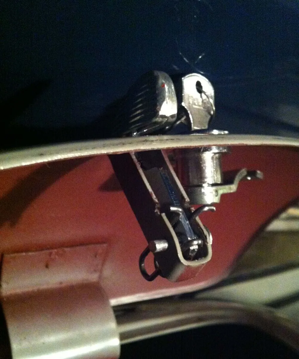

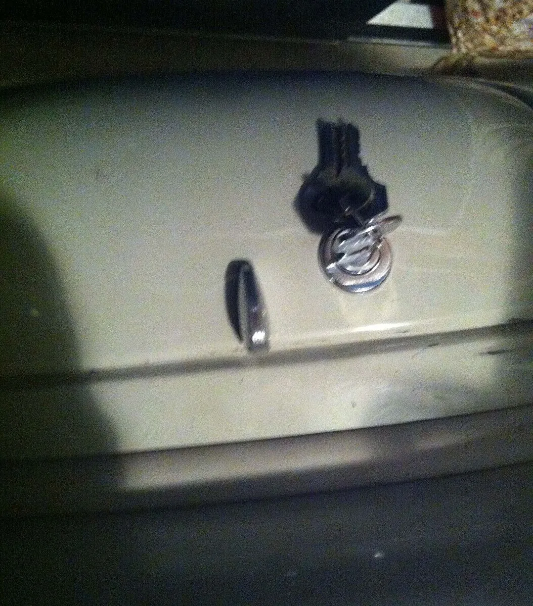

    7.) Habe ich den Gepäckfachhebel eingebaut, ich habe keine Ahnung ob es so richtig ist, denn so hat er irgendwie keine Funktion und sitzt sehr locker. Wer kann helfen?

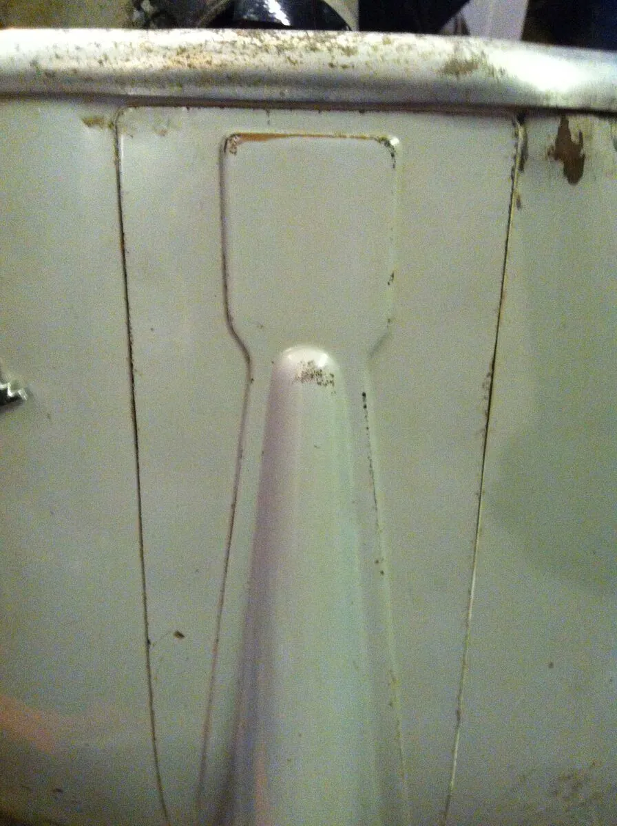

    Ich auch, obwohl sie mir am Ende zu gewienert daher käme. Aber das kann ja auch täuschen.
    Besser als Neulack ist das allemal. :love:

    Pornstar, hast Du einen Link für das richtige Emblem, gerne per PN? Gewienert soll sie nicht werden, abwarten...
    Will nur erstmal alles erledigen, damit der Zustand nicht schlechter wird. Also schon Rattenlook, aber ein Kompromiss aus Ratte und Schutz gegen Weiterrosten usw.

    6.) Hier das versprochene Foto. Schutzblech vorne, nun ist der Permafilm ausgehärtet. So weit der eben aushärtet. :D
    Habe damit und mit Mike Sanders bei meinem Oldtimer nur gute Erfahrungen gemacht...

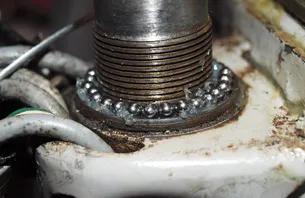

    Hi Ihr,
    möchte kurz von meinem gestrigen Abend und meinen Arbeiten erzählen
    5.) Trommel ist nun zurück, Reifen mal zur Probe montiert. Leider läuft die Trommel nicht rund. Was nun? Gibt es die Narbe samt Bolzen auch als Neuteil oder hat jemand noch was da? Alternativen? HILFE, hat jemand Möglichkeiten?

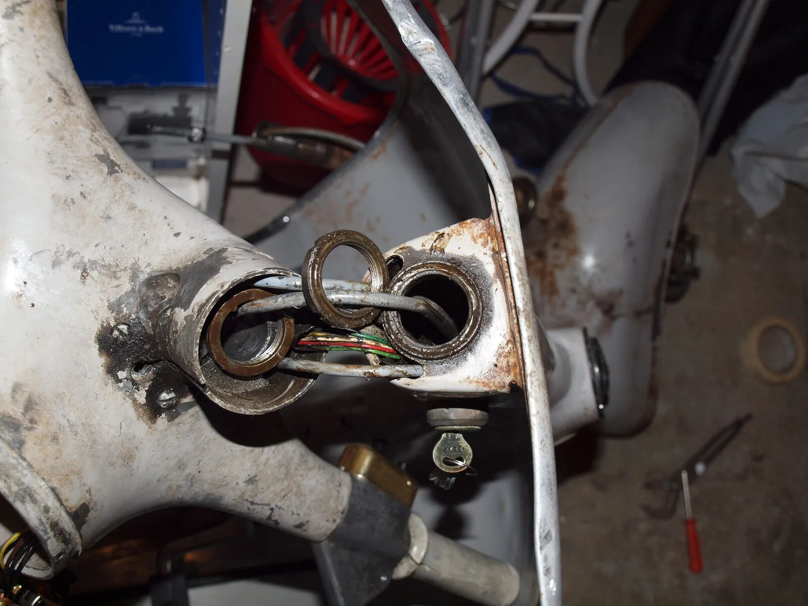

    6.) Lenkgestänge ist nun montiert. Kleines Geduldspiel mit den einzelnen Kugeln im oberen und unteren Lager. Ich habe unten ordentlich Kugellagerfett drauf gemacht, dann den Wagenheber drunter und bis fast ganz hoch gepumpt, so dass nicht mehr viel Platz zwischen oberer Aufnahme und dem unteren Teller ist, dann alle Kugeln drauf und nochmal etwas Fett drauf, damit nichts weg fällt. Dann langsam den Wagenheber hoch gepumpt und oben erst mal mit der Schraube fixiert. Dann Wagenheber neu ausgerichtet, damit alles stabil steht. Schraube raus und das gleiche Programm mit den Kugeln oben. Die sind so klein, funktioniert am besten mit einer Pinzette. Mir ist nicht eine Kugel runter gefallen, lag aber vielleicht auch an der zweiten Flasche Bier, dass ich so entspannt war.
    Habe nun auch die richtige Tachowelle samt neuer Hülle drin, Bremszug vorne samt Hülle auch getauscht, alle Züge im Lenker montiert, originaler Tacho muss noch rein. Dann nur noch Kupplungszug hinten einhängen und Bremszug hinten wieder einhängen.
    7.) Feder war falsch herum montiert, wenn jemand es braucht, lade ich gerne noch ein Foto davon hoch, wie es nun richtig ist!
    Bin gerade etwas geflasht, dass es alles so geklappt hat Noch kann ich zwar mit der Bremse vorne nicht fahren, aber es wird.
