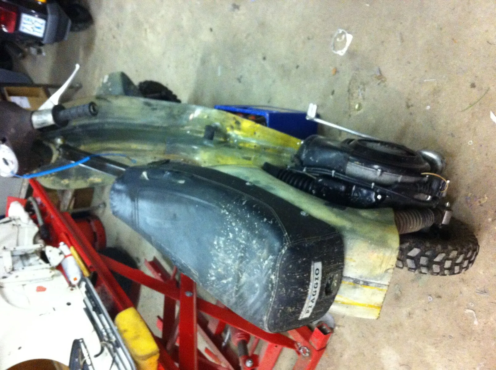

    Tach Zusammen
    Hab mir so nach und nach einen Crosser zusammen gebaut! Alles so Billig wie nur möglich! Jetzt hat sich doch bei der Probefahrt herausgestellt das der 80er Motor den ich für 55€ erstanden habe neu abgedichtet werden muss! Die Simmerringe sind so hart das der kulu seitige sich schon tief in die Kurbelwellenwange gegraben hat! Also mal den Geiz beiseite und neue Lager und Siris bestellt. Nur für die KW klar wir wollen ja nicht Prassen :thumbup:
    Da ist mir doch ein 139er Malossi übern weg gelaufen. Der da jetzt drauf soll. Da ich von den PX Motoren mal so keinen Dunst hab eben kurz gegoogelt!
    PX Motoren neigen zum Klingeln uns so bla bla eigentlich war das Ergebnis "Die SF Fahren können machen was sie wollen und haben sooooo dolle Zylinder und wir... :+1 "
    Stimmt auch drum hab ich fast nur SF Roller klatschen-) Duckundwech

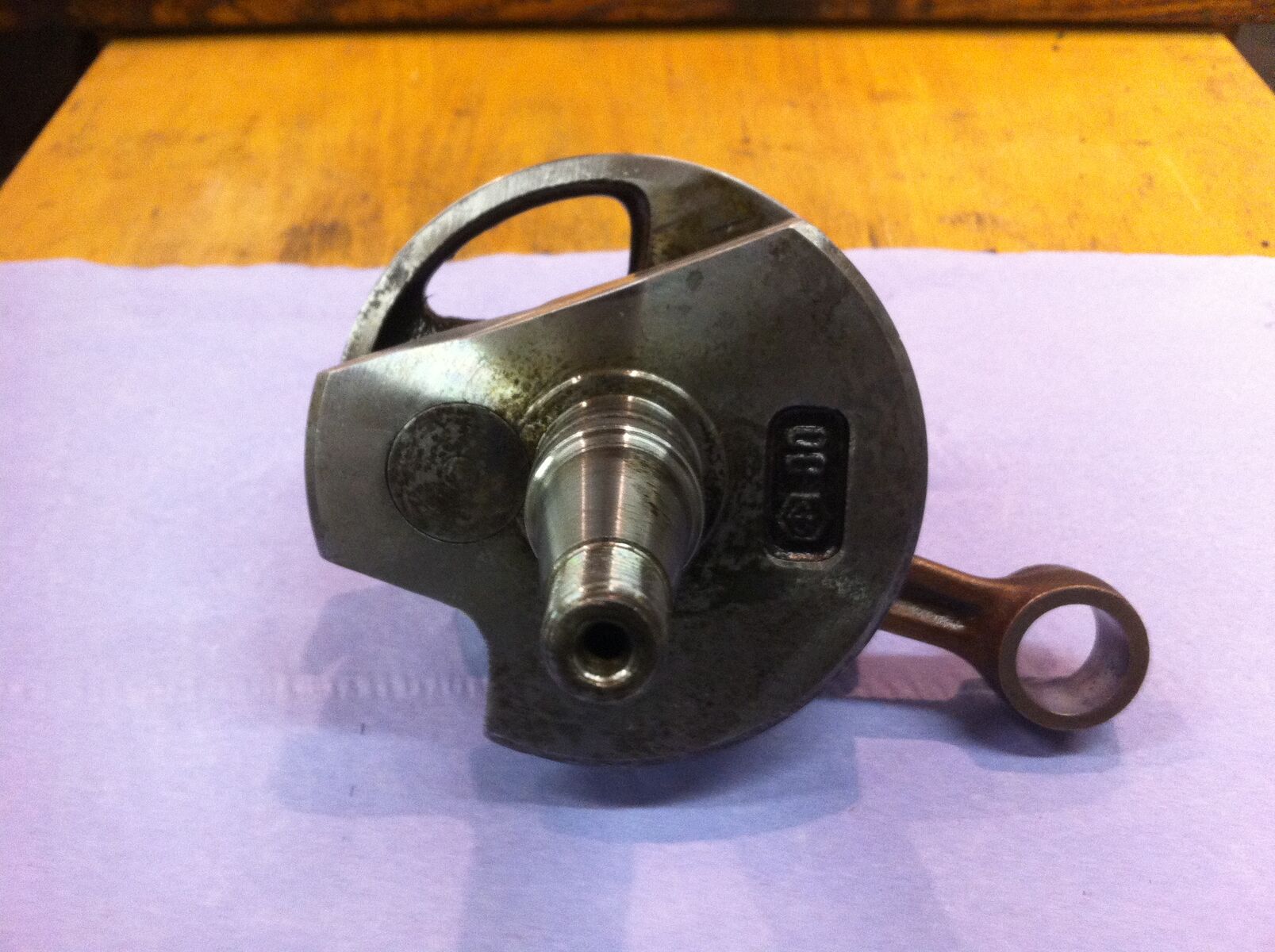

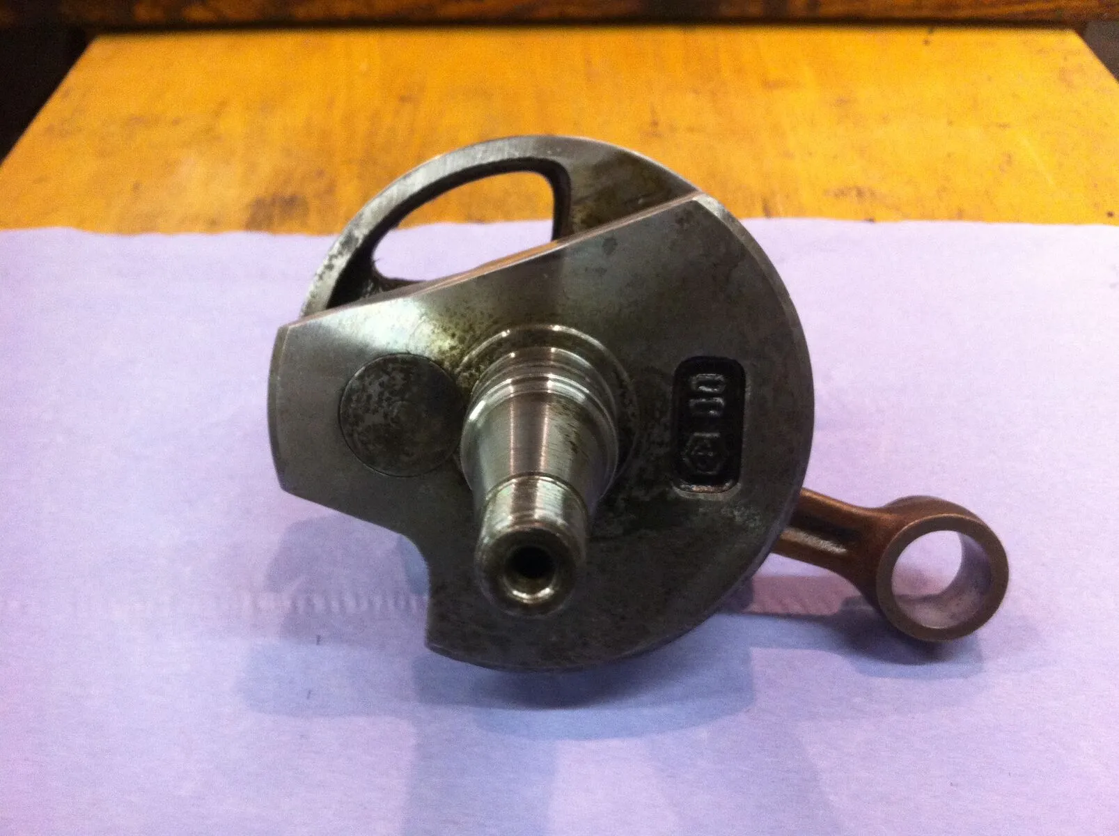

    Jetzt mal zu den Fragen! Will die KW etwas Bearbeiten wie weit ist sinnvoll? evtl. hat ja wer ein Bild? oder eine Grad Angabe langt mir auch. Si 20.20 und O-pott sollen drauf bleiben!
    Was mich zur Frage 2 bring. Welche düsen oder was auch immer (mischrohr habe ich noch so aufgeschnappt) soll ich Bestellen damit ich das ding einstellen kann?
    Die Erklärung das man das so nicht sagen kann könnt ihr euch dabei sparen es geht nur drum welche so von bis eben!
    Frage 3. ist es sinnvoll die Steuerzeiten/ ÜS zu bearbeiten? welche Zeiten sollte ich anpeilen?

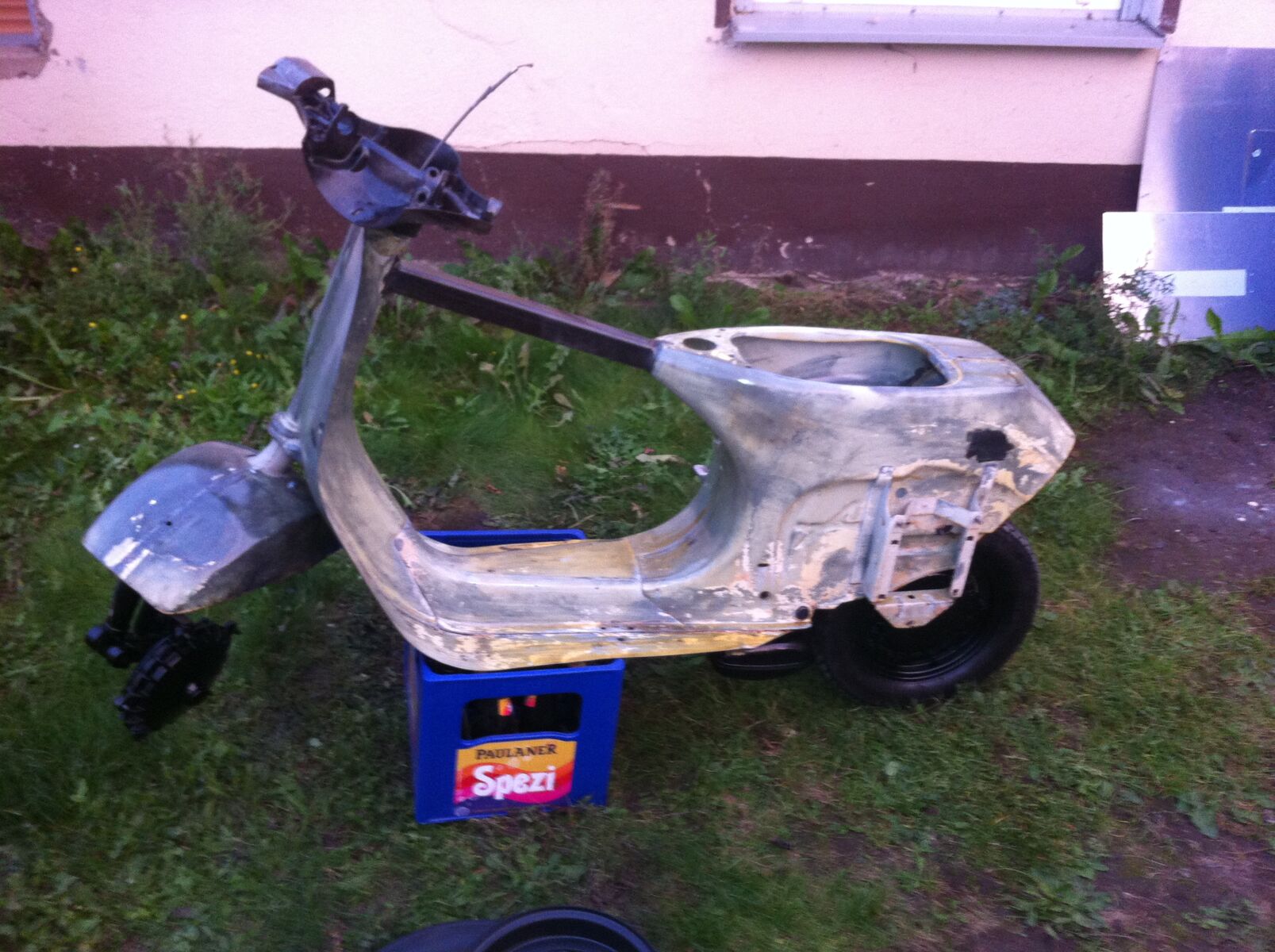

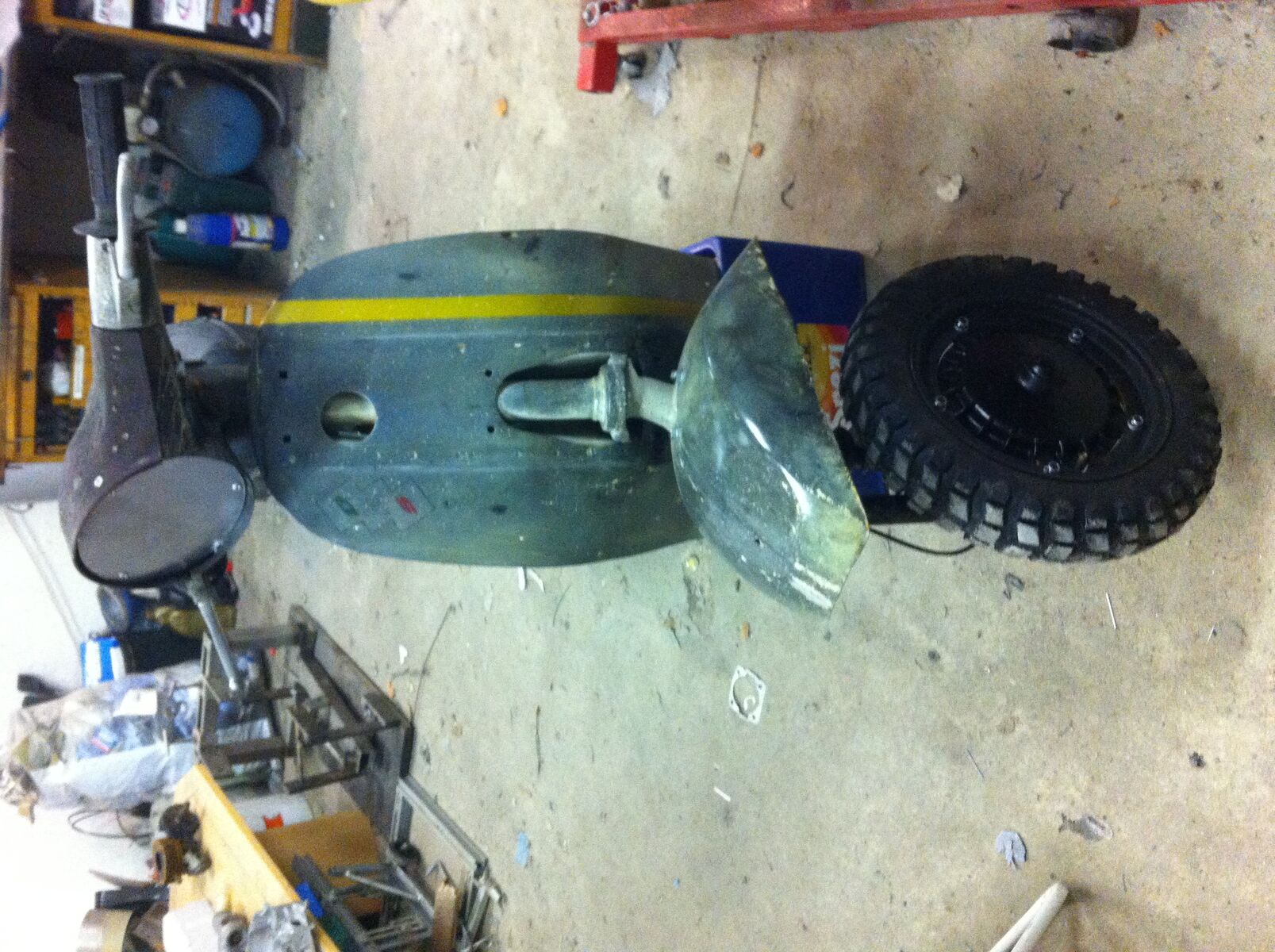

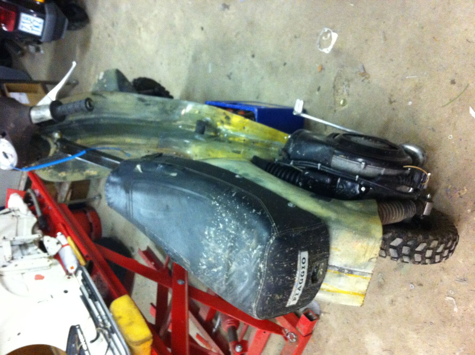

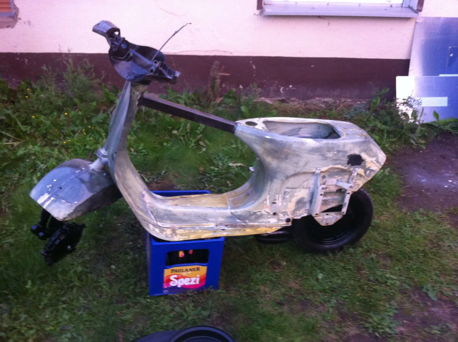

    Hier noch ein Bild vom Opfer :-4
      • 221.78 kB
      • 896 × 1,200
      • 312
      • 268.54 kB
      • 1,607 × 1,200
      • 345

    Naja Geld hat das eigentlich nicht Wirklich gekostet! Lenkkopf is PX alt
    mh.... mal ne Auflistung fänd ich Cool Begonnen hab ich mit nix!
    -Rahmen gab es 2 Stück für Umsonst musste nur Abgeholt werden.
    -Gabel mit Kotflügel und Lenkkopf (PX alt) 20.-
    -Reifen 20.-
    -Felgen auch Gratis
    -Tank, Lüraabdeckung, Haube, Gummidings und Malossi 139 60.-
    -Motor PX alt 55€
    -Lager und Dichtungen 40€
    -Lackierung naja das Darf man nicht Rechnen hab das ding ja nur Angezündet :thumbup: und der Lack is eigentlich Unbezahlbar
    -Der Goldene streifen lack hat 5.- gekostet
    -Züge usw. hat auch noch 3.- gekostet
    Endsumme 203.- Find ich jetzt nicht so übel dafür hat man auch noch einen neu gedichteten Motor usw.
    Egal hat keiner ein Tipp grad zur Rennwelle? oder gelten da auch die 205° Einlass?
    Die Steuerzeiten werd ich wohl so lassen nur die Querschnitte etwas weiten und den evtl. noch weng was am Auslass machen. QK was kann der so?

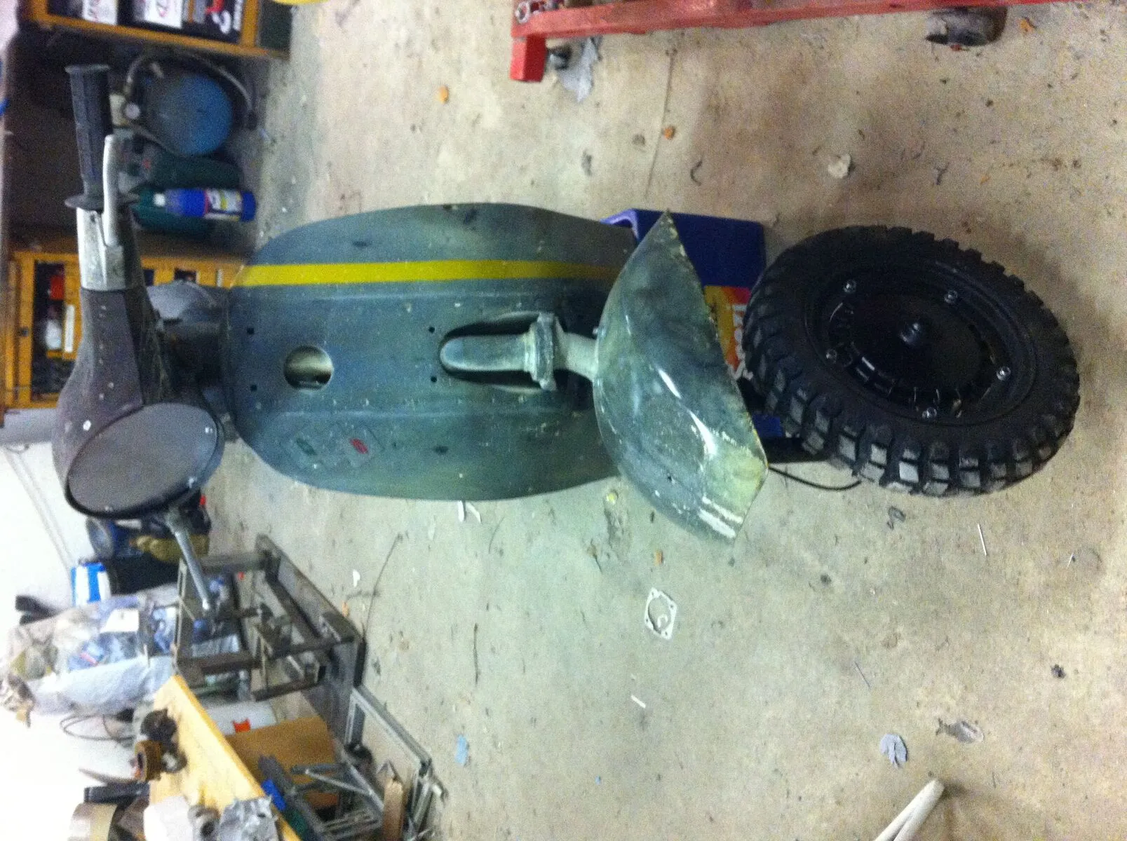

    Noch ein Bild von der Lackierung :thumbup:

    Da kann nix Rosten der komplette Roller war nach seinem Inferno in einer Vakuum/ Druck imprägnier Anlage. Dort werden eigentlich Wicklungen von von Statoren oder Transformatoren mit Lack imprägniert;-) und dann 10h getempert bei 160 grad. Das Zeug is jetzt wirklich in jeder Ritze. Wenn alles klappt werd ich noch ein paar Verstärkungen und Umbauten machen. Will aber erst mal Fahren.

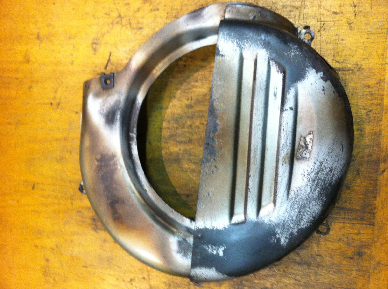

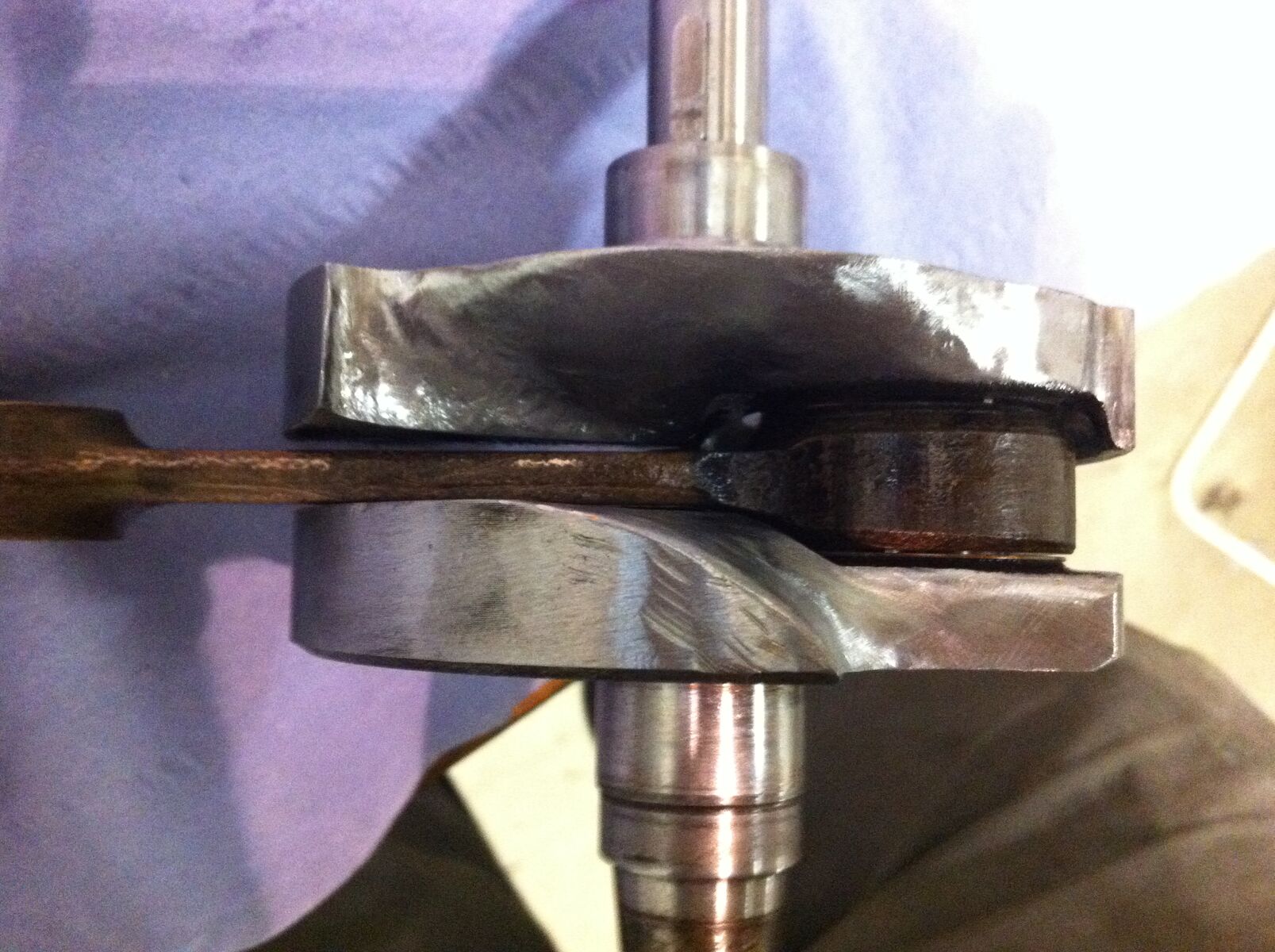

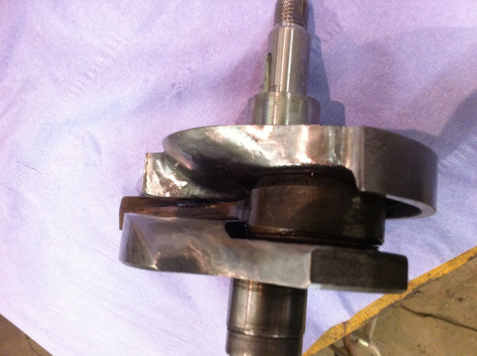

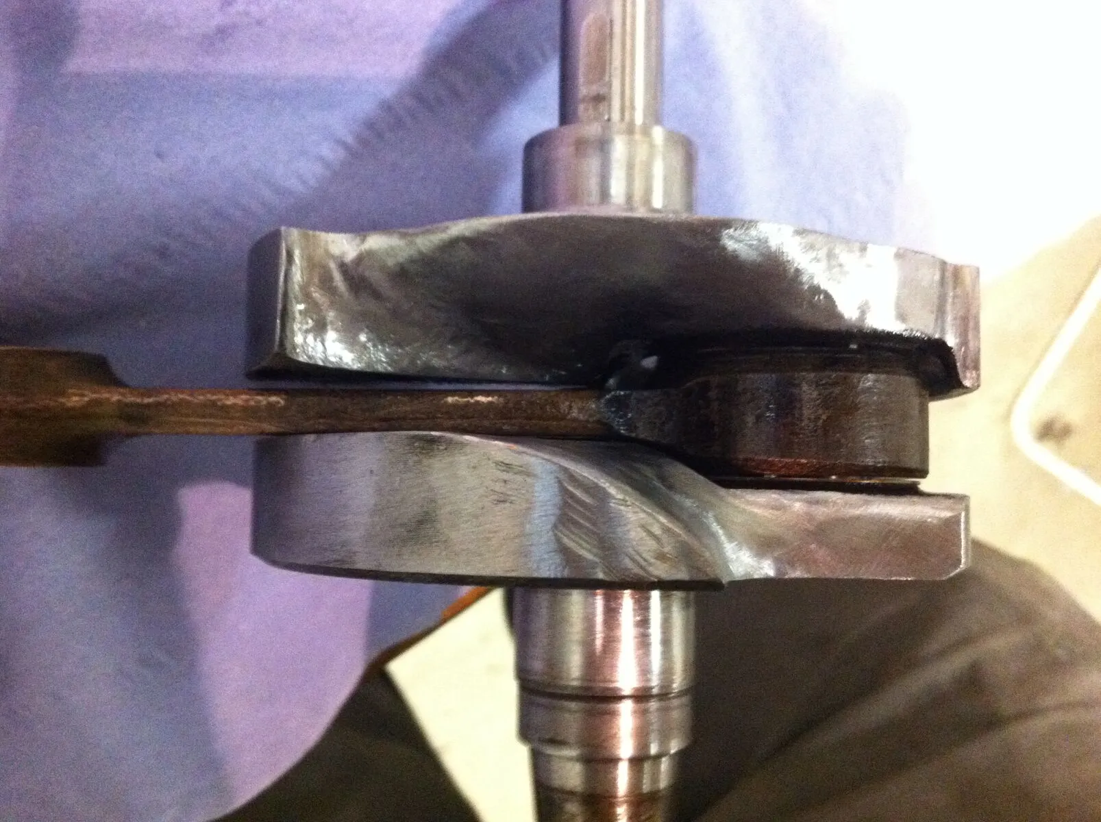

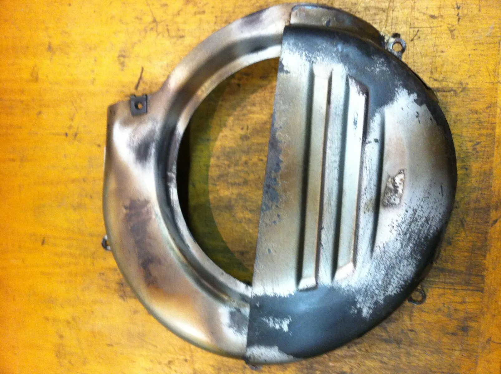

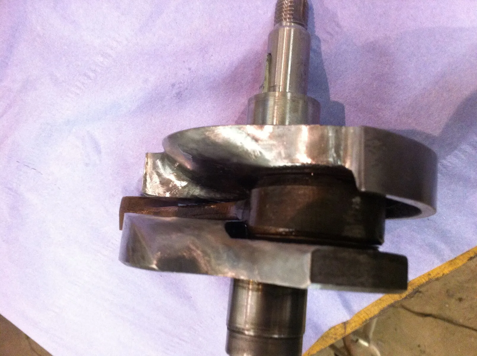

    Kleines Update da sich ja um die Welle Großes Schweigen gehüllt hat hab ich einfach mal Ganz Russisch die Flex dran gehalten :whistling: Die Perfektionisten können ja weg schauen!
    Dann hab ich noch eine Passende Lüfterrad Abdeckung gemacht. :D

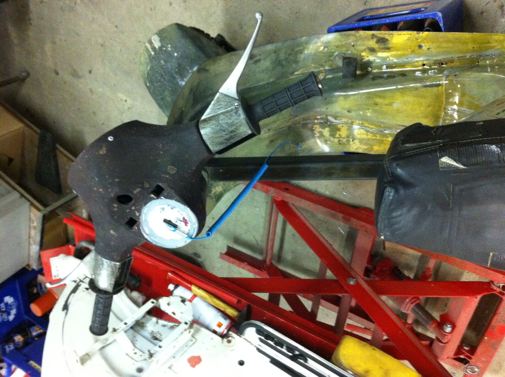

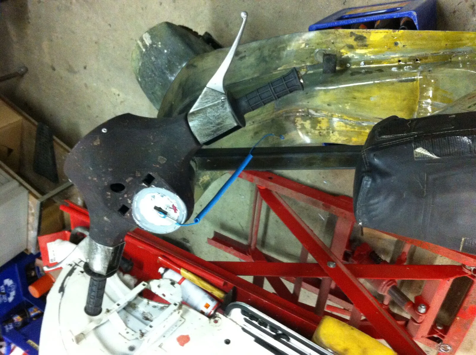

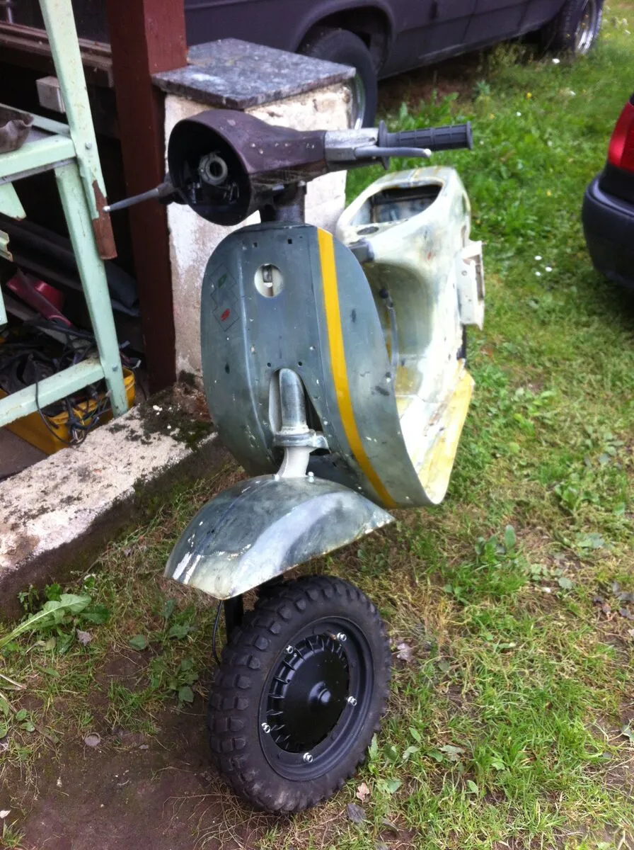

    So das PX Opfer ist Fertig geht gut das teil und macht mächtig Spaß. Jetzt bauen wir noch ein Zweites Opfer diesmal allerdings wirklich ein Brandopfer.
