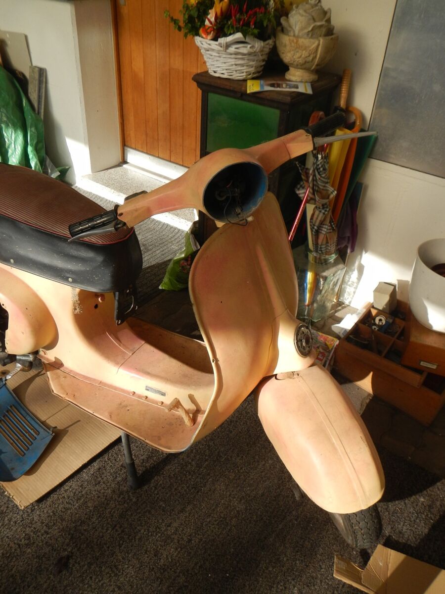

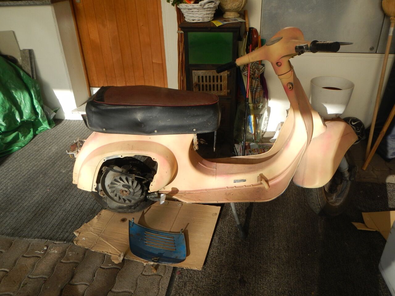

    Ich hatte die Chance eine Vespa 50 S (V5SA1T) zu erwerben und habe diese auch wahrgenommen.
    Sie ist jedoch in einem, sagen wir mal rustikalem Zustand und gewisse Teile wie z.B. Zylinderkopf, Auspuff oder Scheinwerfer fehlen.
    Nun habe ich mich eine weile mit der Materie Vespa restaurieren auseinandergesetzt und bin an Folgende Hürde gelangt:
    Es erweist sich, zumindest aus meiner sich als Neuling, etwas schwierig zu erkennen welche Teile für mein Modell kompatibel sind.
    Sind Teile die für die Modelle 50, 50 N und 50 L sind auch für meine 50 S kompatibel?
    Worin liegt der Unterschied zwischen diesen Modellen?

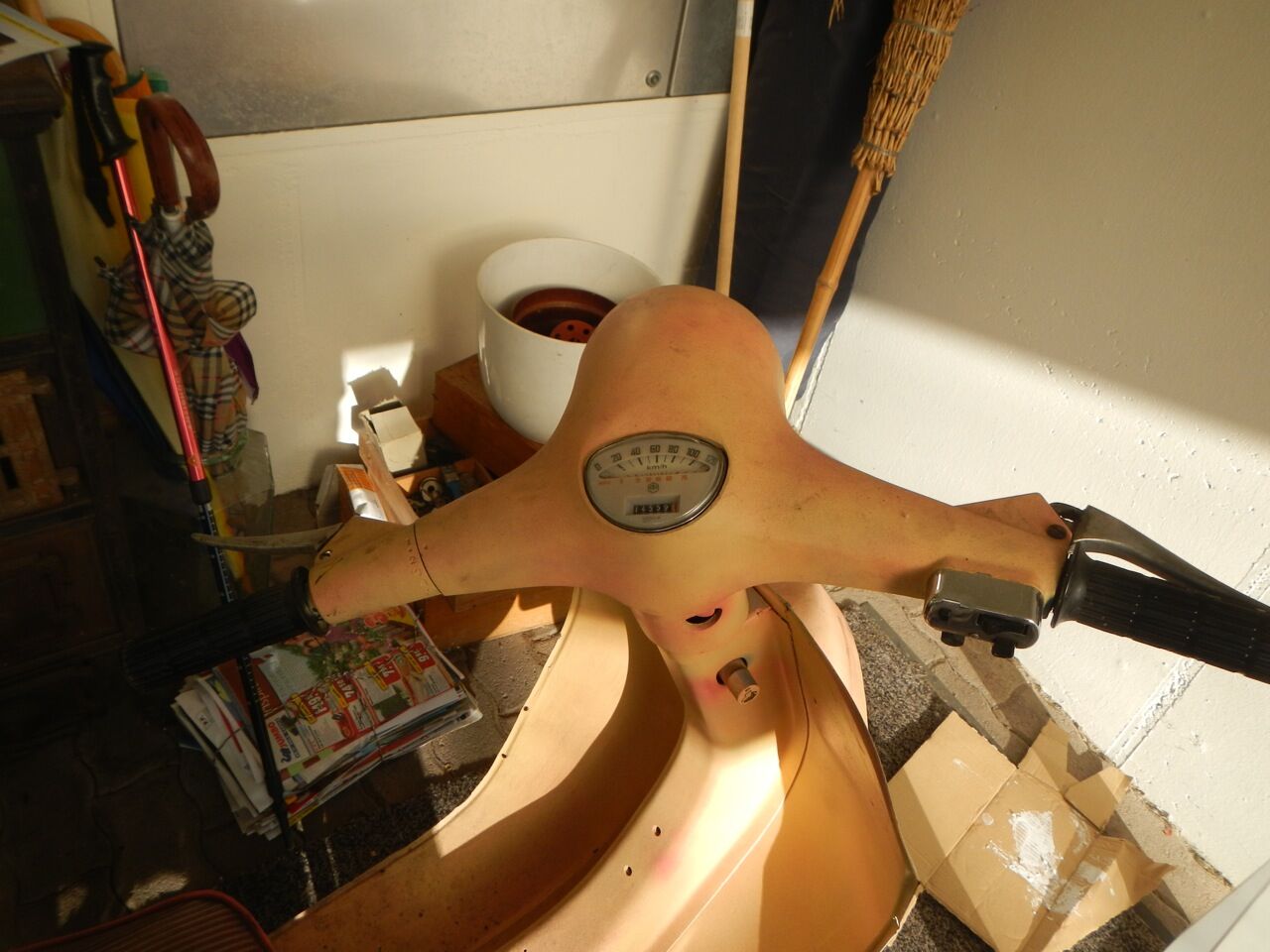

    Vom Lenker her kann es sich lt. meines Wissensn um keine Vespa 50 handeln.

    Das kann auch einfach nur ein PV Lenker sein.
    50S ist mit 60km/h eingetragen, hat laut GSF Wiki ein längeres Getriebe, aber eine normale Primärübersetzung... welche das ist, steht da nicht.
    Genaueres kann Dir hier sicher bald ein 50S Experte sagen.
    Ansich sollten mind. 99% der Teile für N/R/L übereinstimmen.
    Greetz Ben

    Der Lenker könnte auch von einer 50SS oder 90SS sein jedoch ist der Lenker innen noch mit der gleichen Farbe lackiert wie die Ursprungsfarbe der Vespa somit nehme ich an das dieses Modell dazumals in der Schweiz so ausgeliefert wurde.

    Ein 50ss oder 90ss Lenker ist das nicht, die hatten keinen "Muscheltacho".
    Kann aber gut sein, dass es damals in der Schweiz eine 50er mit diesem Lenker gegeben hat. ;)
    • October 10, 2012 at 09:11
    Aber sicher hatte die SS einen Tacho in der gleichen Form wie Primavera/ET3/Rally/Sprint.... :rolleyes:
    Der Lenker auf dem Roller des Topiceröffners ist ein normaler Primavera Lenker (ET3 hätte ein Zündschloss über dem Tacho, SS ist deutlich schmaler und leicht gedropt).

    Lt. diesem Thread im GSF kann es sein das in der Schweiz die 50S mit Muscheltacho ausgeliefert wurde.
    Ein Bekannter hat genau diese Kombination (Prima-Lenker, vier Loch Felgen/10 Zoll). Das ganze ist eine 50s aus der Schweiz, beim kauf vor vielen Jahren auch komplett O-Lack. Hab das dort auch schon ein paar mal gesehen. Vielleicht gibts ja ein paar Eidgenossen hier, die das bestätigen können?

    Naja, wie auch immer. Scheinwerfer muss von ner Primavera/ET3 sein, der hat nen etwas größeren Durchmesser als die V50-Lampe. Die passt nämlich nicht. Den gibts in verschiedenen Qualitäten, da sollte man ruhig den besseren nehmen.
    Ansonsten gibts nicht so die Unterschiede zur normalen V50, Getriebe halt, sicher ist auch der Zylinder etwas anders, wobei man bestimmt nen normalen V50-Kopf nehmen kann. Am besten gebraucht kaufen, Zylinder, also auch Kopf, fliegt bei den meisten Fuffis gleich als erstes raus, mehr als 5 Euro braucht sowas nicht kosten :D
    Auspuff ist auch der gleiche, wie bei der normalen V50. Soll sie denn überhaupt original werden?
